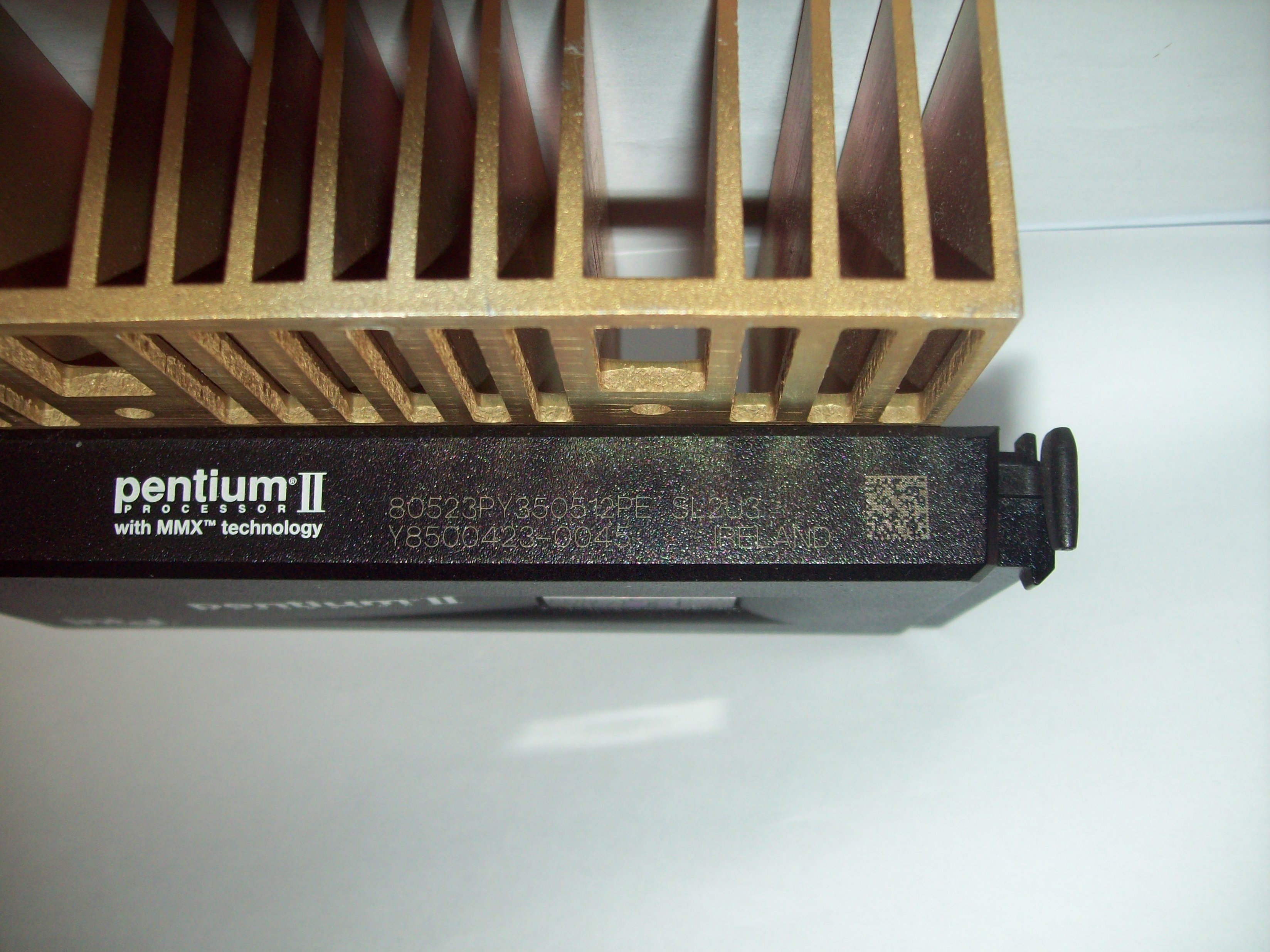

  • Kühler die du suchst sind auf COMPAQ Deskpos zu finden (jedenfalls auf meinem mit P3 500mhz) sind passivkühlkörper, die, ähnlich wie auf dem letzten Bild ein ganzes Stück überstehen, aber trotzdem einen Durchlass für Luft oben in der Mitte haben...
    Der PC werkelt bei mir als Druckserver und ist momentan etwas zugebaut, vllt. komme ich mal bei bedarf dazu ein Bild zu machen...n (möchte meinen Kühler aber nicht hergeben ;) )

    edit: Ja die sind wohl etwas kleiner als deine jetzigen (also von der höhe/dicke/wasauchimmer her. Sollte passen.
    Suchst du einen oder zwei? Bei zwei müsste ich mal suchen .... Ich meine ich hatte da zwei oder drei von wobei bei einem ein paar rippen lose sind (tut der Funkionalität keinen abbruch, der kühlt auch so noch genug). Ich habe noch einen ähnlichen da aber der sprengt eventuell die 2.5cm.

    Zitat von cades
    Ich hätte auch noch einen P2 Prozessor aus einem Compaq bei dem die Kühlrippen überstehen
    Foto?

    Zitat von Örg
    Xaar: Na wenn ich jetzt noch wüsste wie ich das teil von der CPU runterbekomme dann kommen wir hier auch weiter :D
    Joa, das ist mitunter ziemlich frickelig, das glaub ich gern, erst Recht, wenn die nur reingepresst sind.
  • Hm, nuja, kommt drauf an. Wenn du mir den sSPEC verrätst (oder einfach alles abtipperst, was auf der CPU so steht), kann ich dir das u.U. auch sofort mitteilen ;D Auf jeden Fall ists ja ein Pentium II im S.E.C.C.-Format, also "das Alte".
