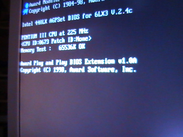

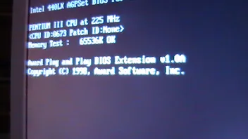

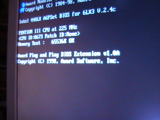

    Dass der "offiziell" nur 66MHz-FSB kann weiß ich. Aber, den BX konnte man seinerzeit auch out-of-spec betreiben. Der FSB ist nicht gelockt und lässt sich auf dem Board mittels Jumpern einstellen - Steht sogar im Handbuch, dass 100MHz gehen: "100 MHz 1-2 2-3 2-3". Mit dem neuesten BIOS Update unterstützt das Board auch PIII-CPUs fehlerfrei (Siehe Anhang). Auf 100MHz bleibt es allerdinggs halt beim booten hängen.

  • Die Unterstützung von PIII-CPUs bezieht sich wohl nur auf deren Erkennung und die Verwendung der benötigten Microcodes - aber nicht darauf, daß die auch mit voller Geschwindigkeit laufen. Beim ASUS P2L97 ist das ähnlich. Damit kann man ein altes System, bei dem der PII abgeraucht ist, ohne Boardwechsel wieder "provisorisch" ans Laufen bringen. Im Übrigen gehe ich davon aus, daß im Boardhandbuch sicher irgendwo steht, daß ein FSB über 66MHz außerhalb der Spezifikation liegt und eine einwandfreie Funktion nicht garantiert wird. So ist das halt mit dem Übertakten: Versuch macht klug und eine Funktionsgarantie gibt es gar nicht. Und erwarten sollte man auch nichts.
    Zusatz: Bei FSB100 wird sicherlich der PCI mit 50MHz und der AGP mit 100MHz laufen - daran kann es auch liegen, wenn es nicht funzt.
