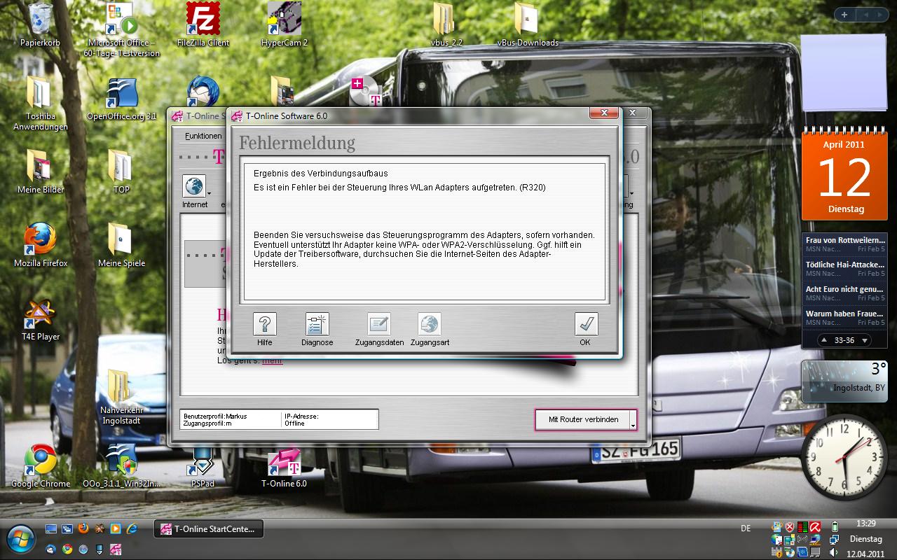

    Mein Problem ist seit dem bei uns der Blitz eingeschlagen hat und das Telefon Defekt war geht mein Internet auf den Laptop nicht mehr... auf den PC Aber schon. Beides ist mit WLan und die selben Daten!
    Bei Der T Onlline Software kommt nur eine Fehlermeldung und bei den normalen Internet Einstellungen nur Fehler.. verbind kann nicht hergestellt werden.
    Anbei ein Screenshot von neusten Fehler.

    bei der vollgemüllten Systray kann man nur auf Vista tippen. Da ist nen netzwerksymbol, ist das vom LAN oder vom WLAN? Benutzt du das Windows Tool oder eins vom Hersteller?
    Was sagt "ipconfig" auf der kommandozeile? bist du mit dem wlan verbunden und hast ungültige einstellungen, oder kommt es garnicht dazu?

    Ne mal im ernst, der Manager sagt was das die WLAN Karte nicht ordnungsgemäß funktioniert. Wenns vor dem Blitzeinschlag nicht so war, wird das wohl zu 90% die Ursache sein. Zumal, der andere PC ja über das selbe WLAN reinkommt.
