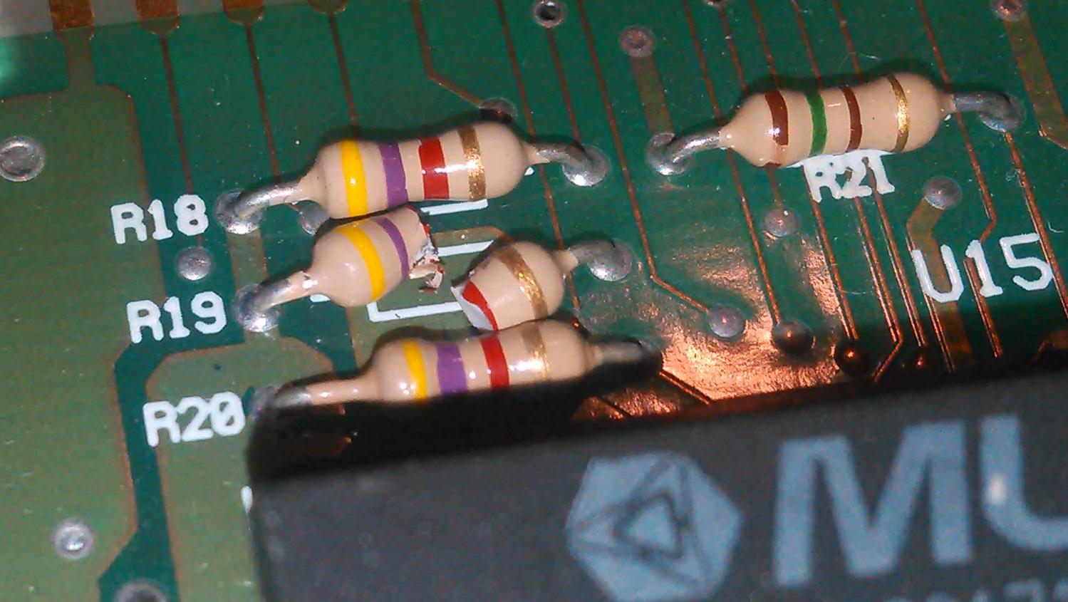

  • Schade drum - aber schlimmer wär's, hätte es 'ne ET3000 oder ET4000 getroffen ;) Die TVGA8900 und 9000 sind ja doch eher Low-End-Teile gewesen. Hatte ich beide mal - 'ne TVGA 8900C und 'ne TVGA 9000B (oder war's 'ne 8900B und 'ne 9000C?). Die hatten die merkwürdige Eigenart, dass die manchmal nur im Monochrom-Modus booteten. Manchmal ließ sich dann durch den Wechsel in 'nen Grafikmodus (z. B. durch Starten von Windows) die Farbe "Wiederbeleben" - manchmal aber auch nicht. Ziemlich strange :D Und das "Tolle" ist: Die TGUI9400CXi ("TVGA9400" für den ISA-VL-Bus) hat die selben Symptome :D

  • 'ne TVGA 8900C und 'ne TVGA 9000B (oder war's 'ne 8900B und 'ne 9000C?). Die hatten die merkwürdige Eigenart, dass die manchmal nur im Monochrom-Modus booteten.
    Also das (Monochrom-Modus) machen meine ISA-Grafikkarten immer, wenn da zwischen Karte und DDC-19"-Röhrenglotze kein Adapter (VGA alt an VGA neu) hängt.
    Oder passiert das bei Dir auch, wenn da eine Röhreglotze aus dem Mesozoikum dran hängt oder ein entsprechender Adapter zwischen hängt?
  • ja, die 9000b und c hatte ich auch - mit dem gleichen Effekt
  • Also das (Monochrom-Modus) machen meine ISA-Grafikkarten immer, wenn da zwischen Karte und DDC-19"-Röhrenglotze kein Adapter (VGA alt an VGA neu) hängt.
    Es machen ausschließlich die drei Tridents - alle anderen Karten haben damit kein Problem ;) Bei dem angeschlossenen Monitor sind die DDC-Leitungen alle offen, daher wird durchaus auch das Problem kommen. Aber wie gesagt: Nur die Tridents haben damit ein Problem, alle anderen machens ohne Probleme (getestet mit diversen Cirrus, Tseng, WDC). Aber ja: Auch bei alten Monitoren (bspw. 'nem alten EIZO irgendwas von 1993/1994) tritt das auf - nur nicht ganz so gehäuft.
