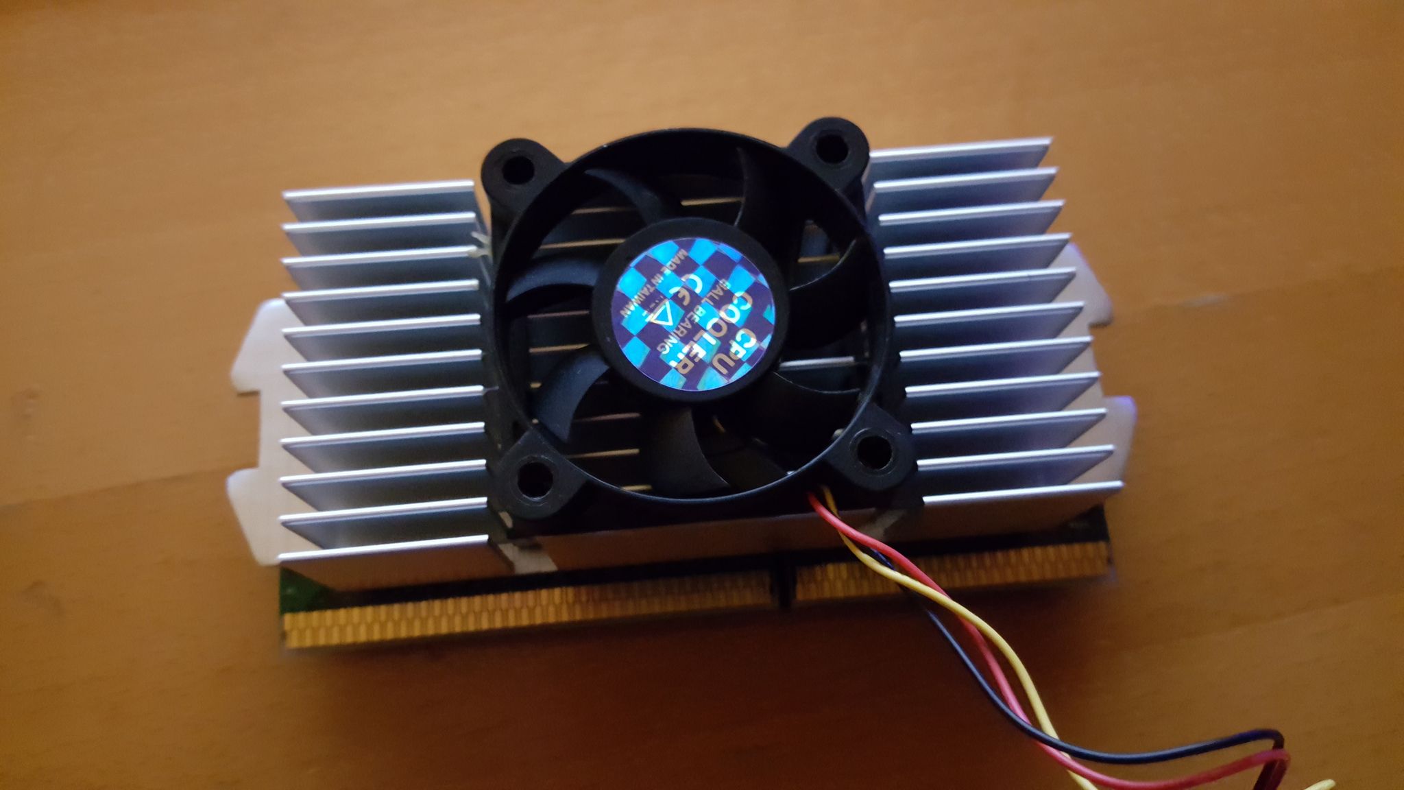

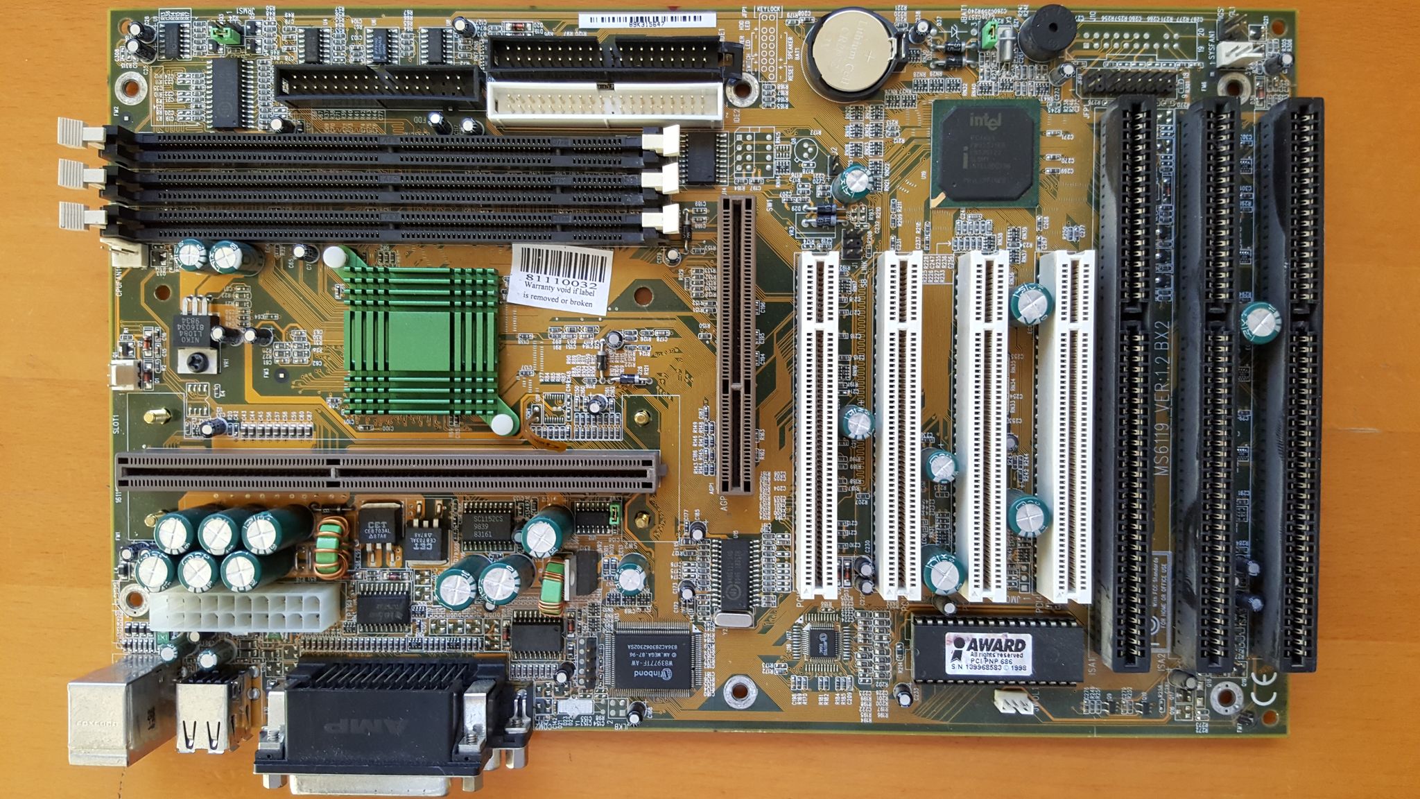

  • kann ich denn auf dem board alle cpus nutzen die ich habe oder beschädige ich das board oder die cpu selbst damit?
    1. SL2HD
    2. SL2SF 2.0V
    3. SL2U6
    4. SL35E
    5. SL2S5
    6. SL3XM
    das via nicht so der brüller war, habe ich schon mit 16-17 jahren feststellen müssen.

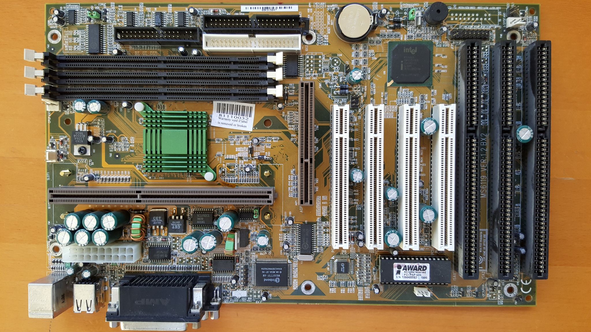

    was ist denn mit dieser karte hier http://www.ebay.de/itm/PCI-Mainbo…m8AAOSwWKtUt5fN
    taugt das was oder finger von lassen?
    Einmal editiert, zuletzt von VolvoDriver (4. Dezember 2016 um 11:24)

  • Die test Karten finde ich unnötig. Am Ende schmeißt man die boards eh weg. Wenn man kein recapper ist, hat man keine Chance etwas zu reparieren, und wenn es was anderes als nen Kondensator ist, geht ohne laborausstattung eh garnichts.
    Die Slot CPUs sind eigentlich recht sicher. Die Fragen die Spannung wohl ab, und starten schlicht nicht, wenn nicht das kommt, was sie wollen. Manipuliert man das Board oder Spannung anders läuft man Gefahr. Aber soweit ich weiß kriegt man ne cpu der post Sockel 7 Ära durch Einbau in nen passenden Sockel nicht getötet. Hat das mal einer mit nen tualatin in nen normalen 370er getestet? ;)
    Zumindest bei meinen Slots ist nie was passiert

    Ich würde zuerst nur CPU's nutzen die auch in der Anleitung stehen. Somit weiß man mit Sicherheit dass die auch laufen, später könnte man experimentieren mit anderen. Man könnte ein CPU schädigen wenn die Voltage falsch b.z.w. zu hoch steht. Das Board selber kann man glaub ich nicht schädigen durch einen falschen Prozessor.
    Als erstes würde ich den FSB auf 66 setzen und den MP auf 3,5 (= 233 Mhz). Voltage auf 2.8 für den SL2HD. Und dann den PII 233 einfach mal rein stecken. Also erst mal mit dem kleinsten anfangen. Arbeitsspeicher auf 66 oder 100 takten. Dann auch die Karte rein und mal sehen wo er stehen bleibt.

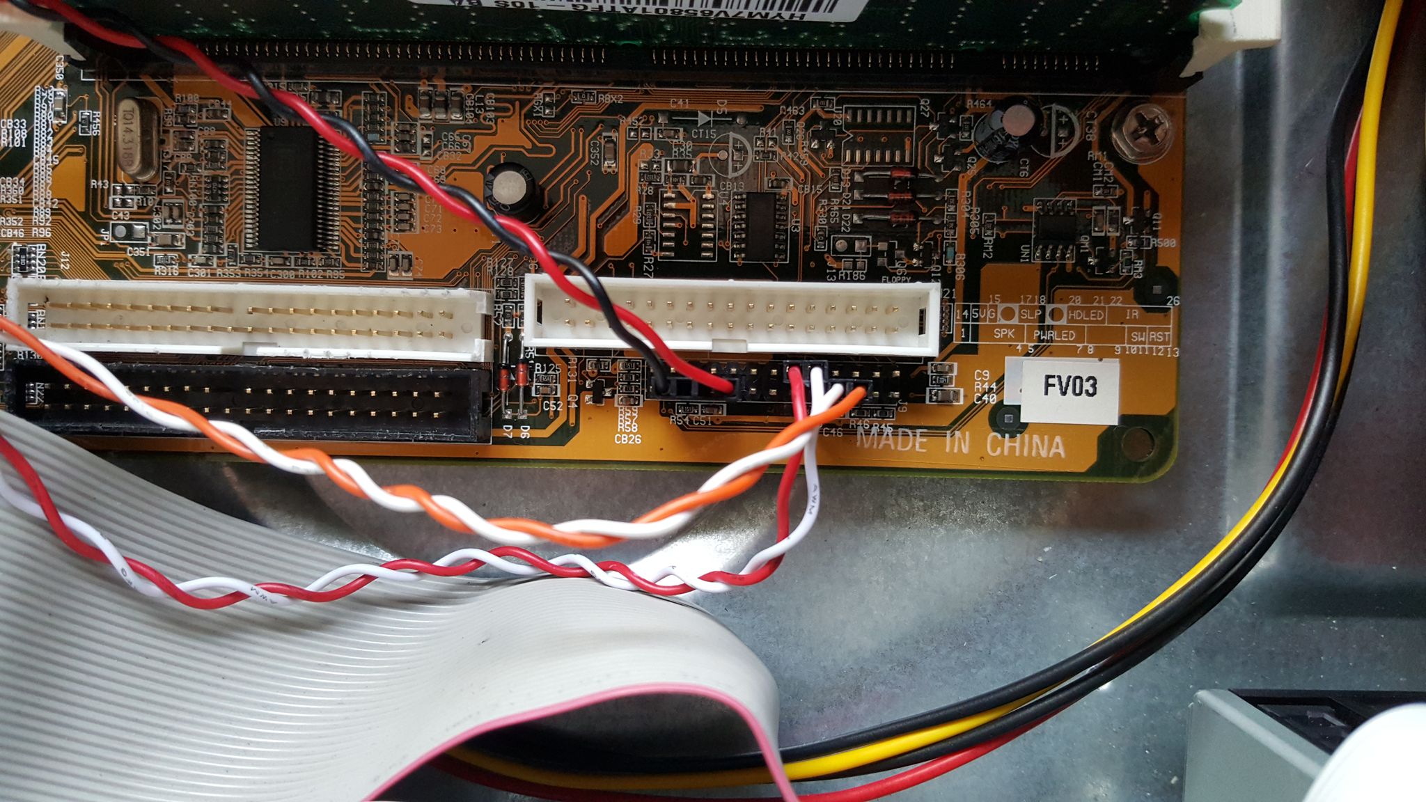

    die schaltung ist ja auf dem board nicht vorhanden. und mit jumpern was den takt angeht, kenne ich mich null aus!

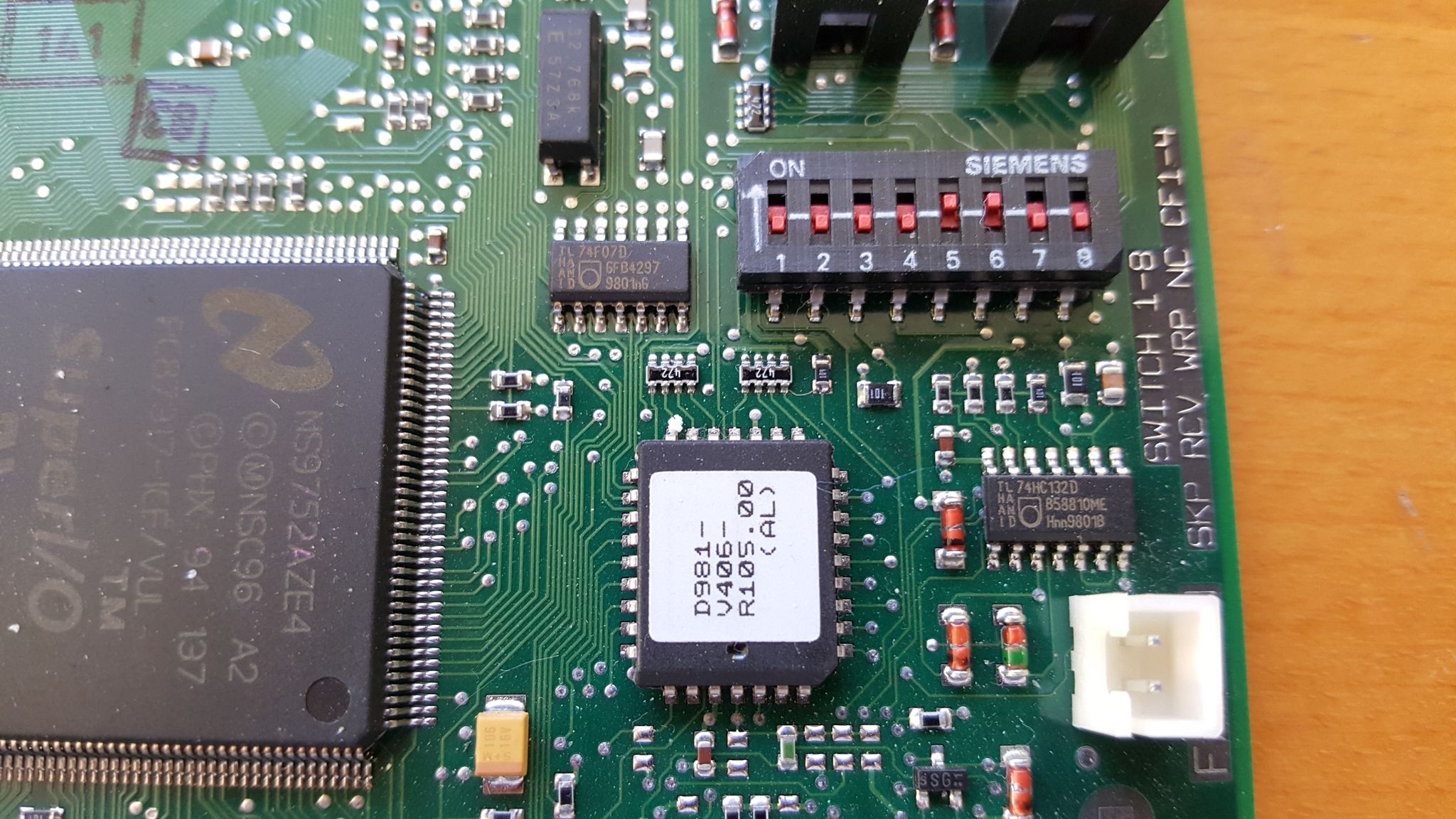

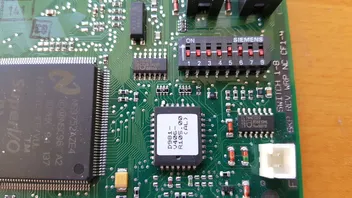

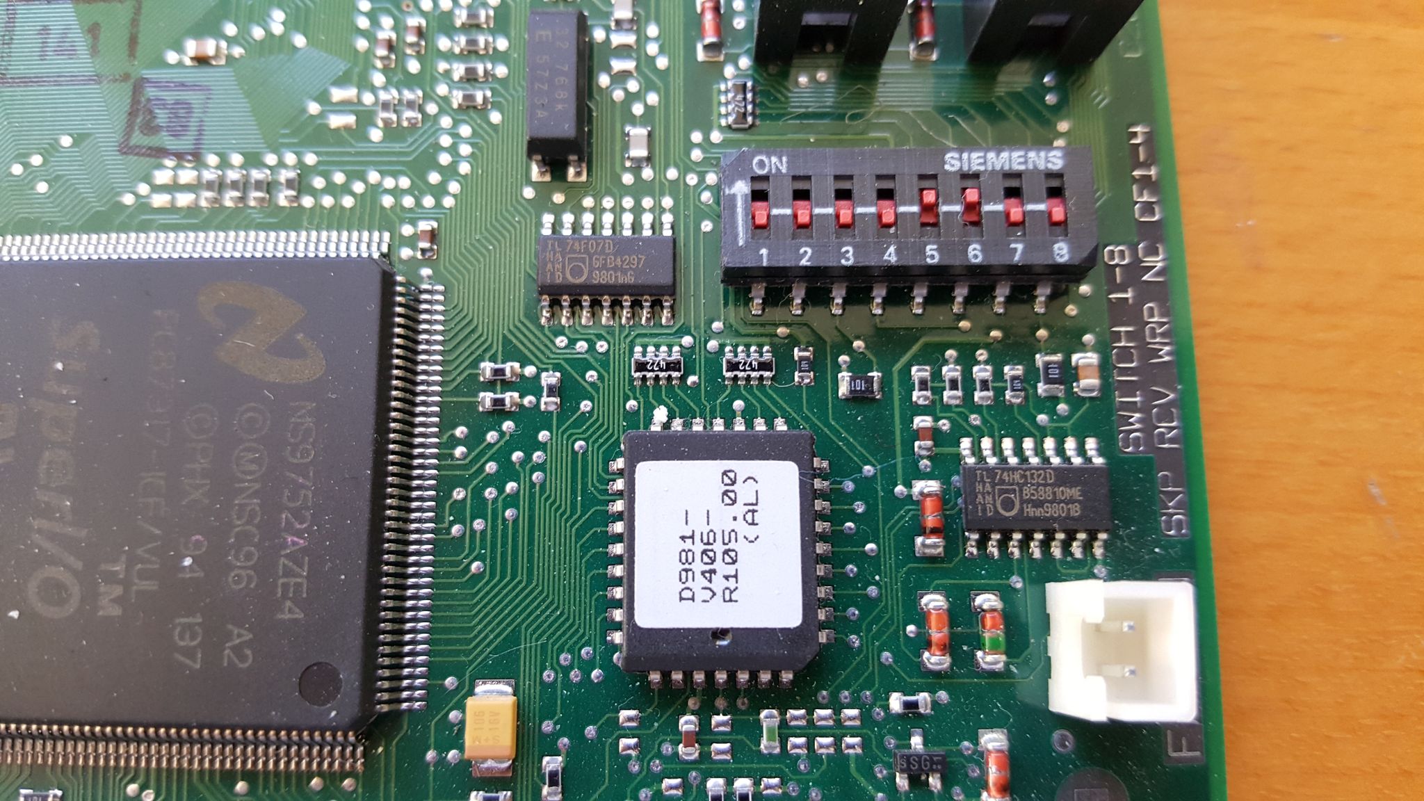

    allerdings habe ich DOCH die schaltung bei dem siemens board gefunden. da hat der ja auch nur max den 233er erkannt.

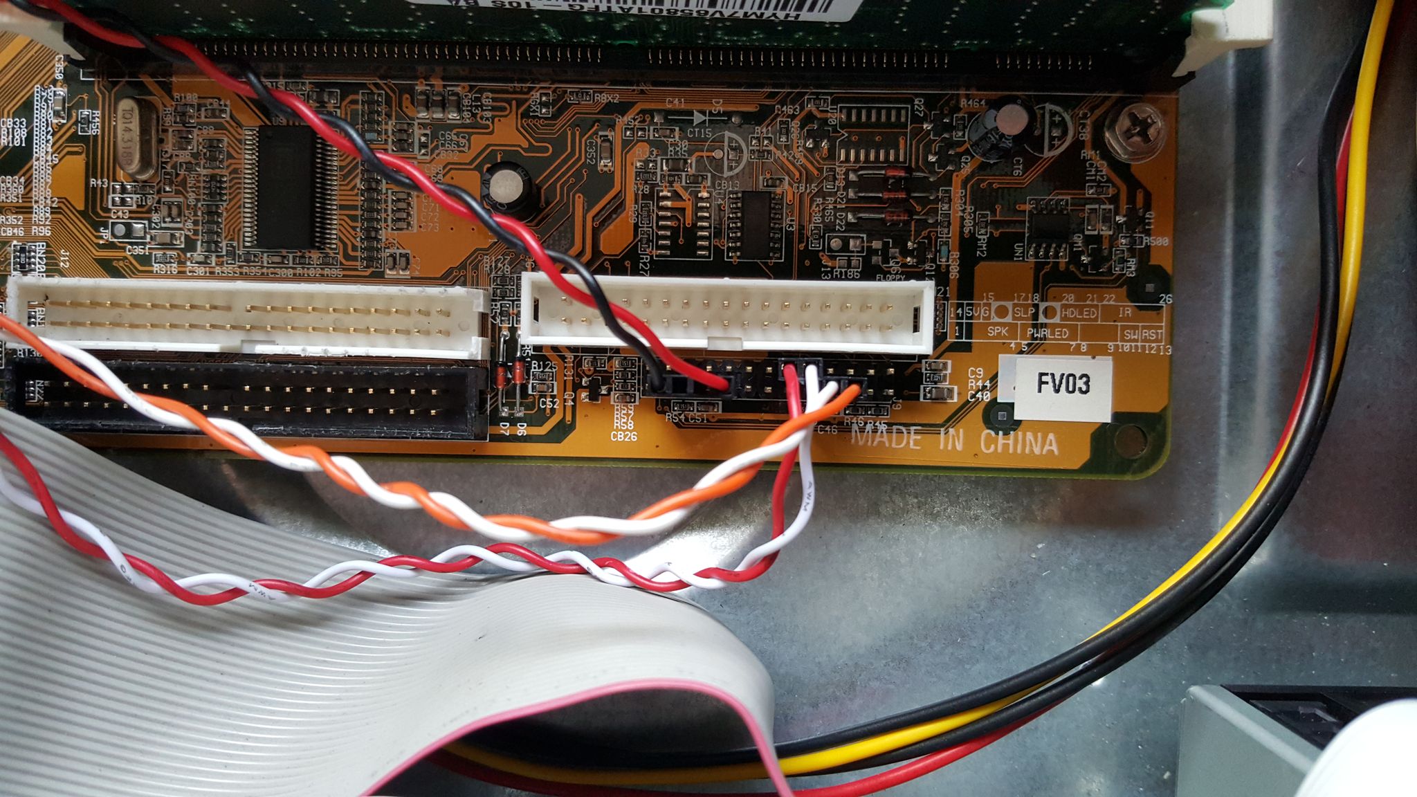

    gibts da vll jetzt doch noch hoffnung das er einen von den höheren CPUS erkennt? so sieht die aktuelle schaltung grade aus!
  • Wait, ich hab jetzt nicht alles verfolgt.. aber:
    Du hast eine Voodoo 5 5500 als Grafikkarte verbaut?!
    Nimm mal ne 0815 Grafikkarte, es kann auch sein das die Grafikkarte einfach inkompatibel ist!
    Bei deinen Jumperkram da:
    1-4 ist unwichtig, 5-8 sind die Takteinstellungen.. da musst du sonst einfach mal rumprobieren was dann was ergibt.
    Einmal editiert, zuletzt von Blue (4. Dezember 2016 um 12:55)

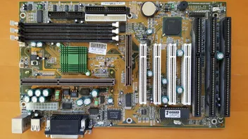

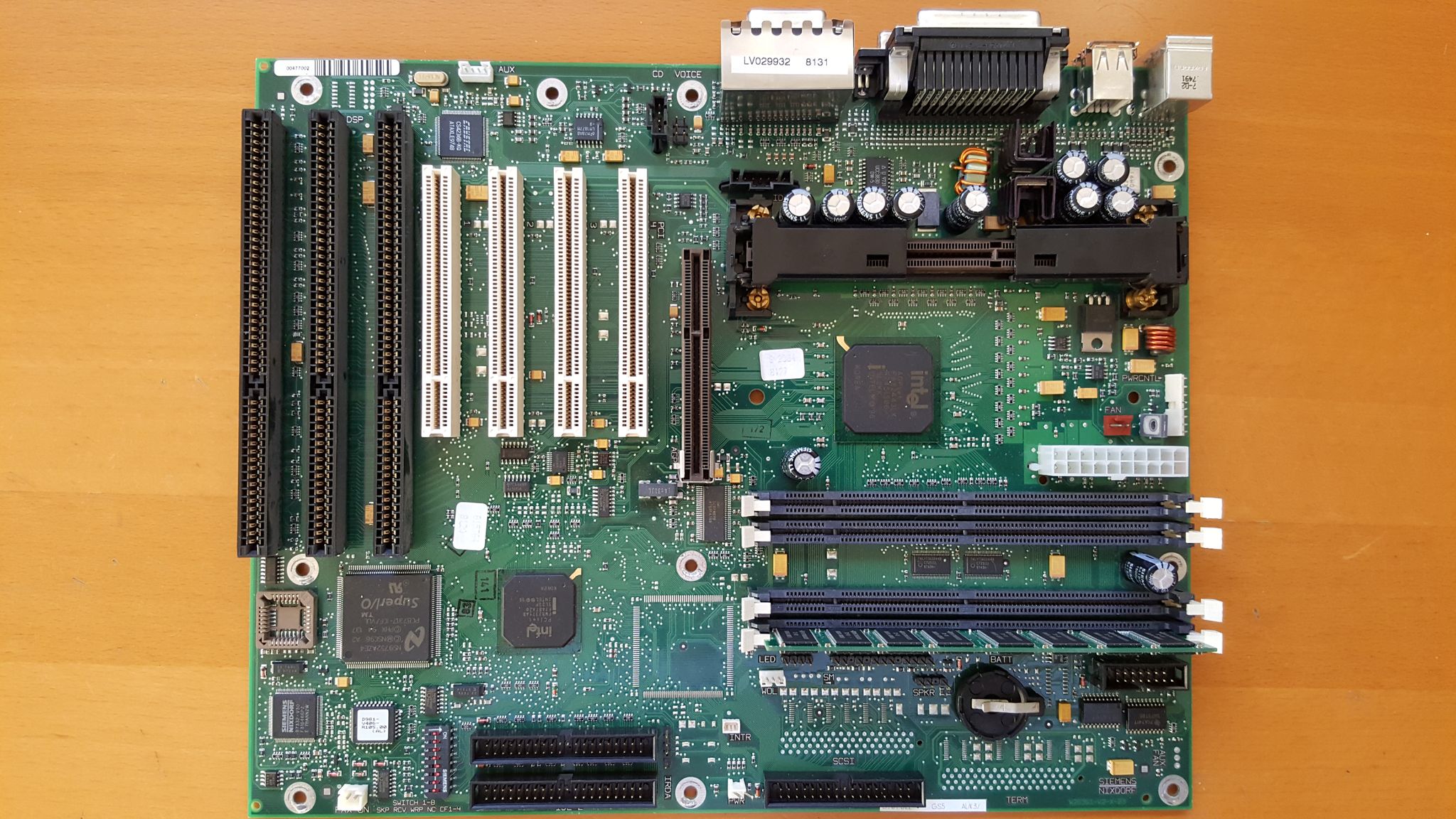

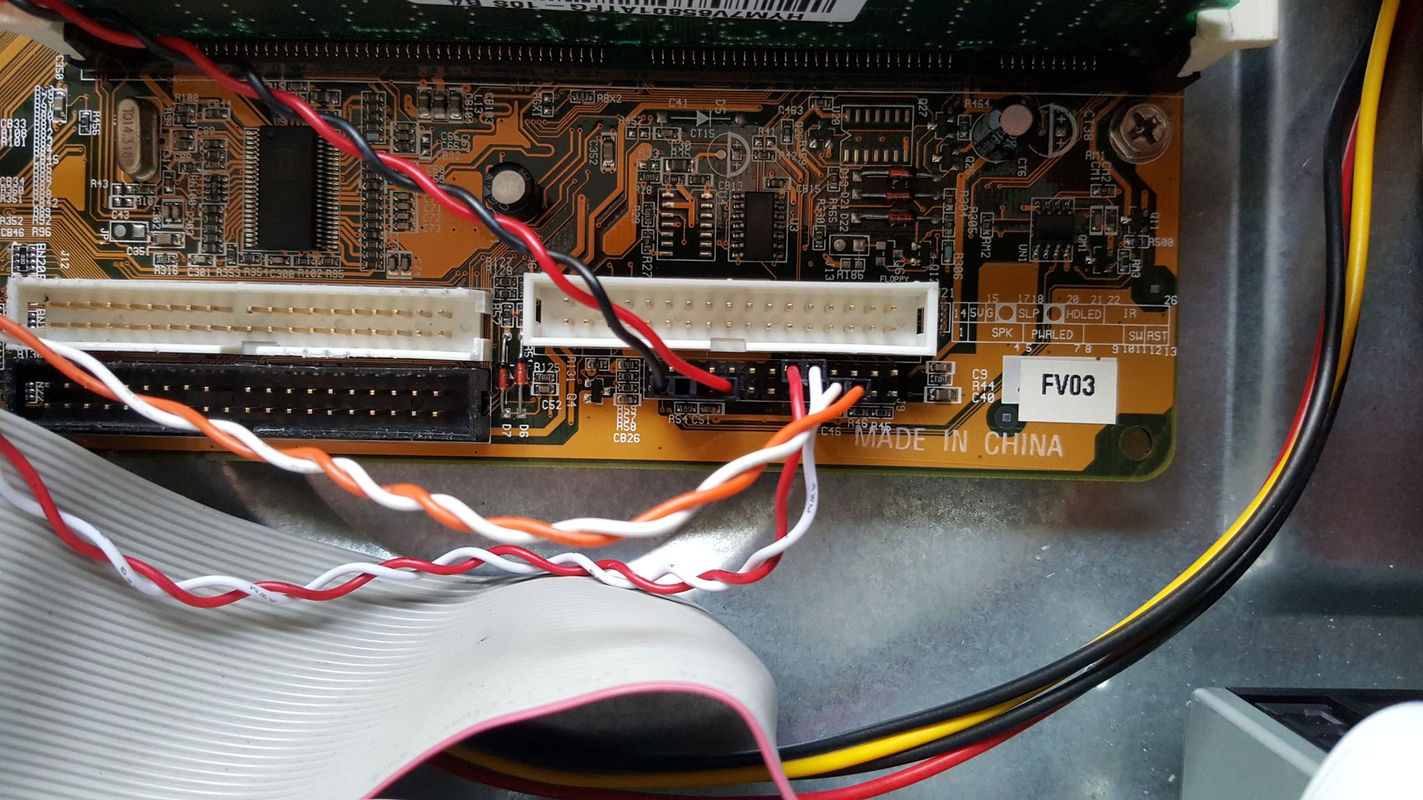

  • das foto jetzt grade bezieht sich auf ein anderes board was ich drin hatte.
    Hobbybastler hat mir vor einigen wochen/monaten mal gesagt ich soll was an einer schalterbank umstellen.
    habe aber keine gefunden ( warum auch immer )
    die 5500er geht auf dem siemens board.
    mir geht es da nur um die CPU.
    ich poste nochmal 2 fotos vom MSI und vom Siemens!
    vll. weist ja das MSI doch einen äußerlichen defekt auf, den ich nicht sehe.
    ich will nicht das dass siemens auch noch den geist aufgibt.
    Hobbybastler weis doch bestimmt wie ,was und wo eingestellt werden muss.
  • ich sehe keine Einstellungen wegen der Taktung der CPU.
    Entweder ist das Plug & Play oder man muss den Takt im Bios einstellen, was allerdings nicht möglich ist, da es nicht anspringt.
    Hau mal, wenn du hast, ne andere Grafikkarte rein, davor das Board komplett vom Strom trennen (auch alle Kabel trennen), Bios Batterie raus, Schalter zum einschalten drücken, Bios Batterie wieder rein, alle Kabels dran, und schauen, aber hau den 233MHz CPU vorsichtshalber rein.
    Sollte es dann nicht gehen, könnte ich mir vorstellen, dass das Board hin ist.

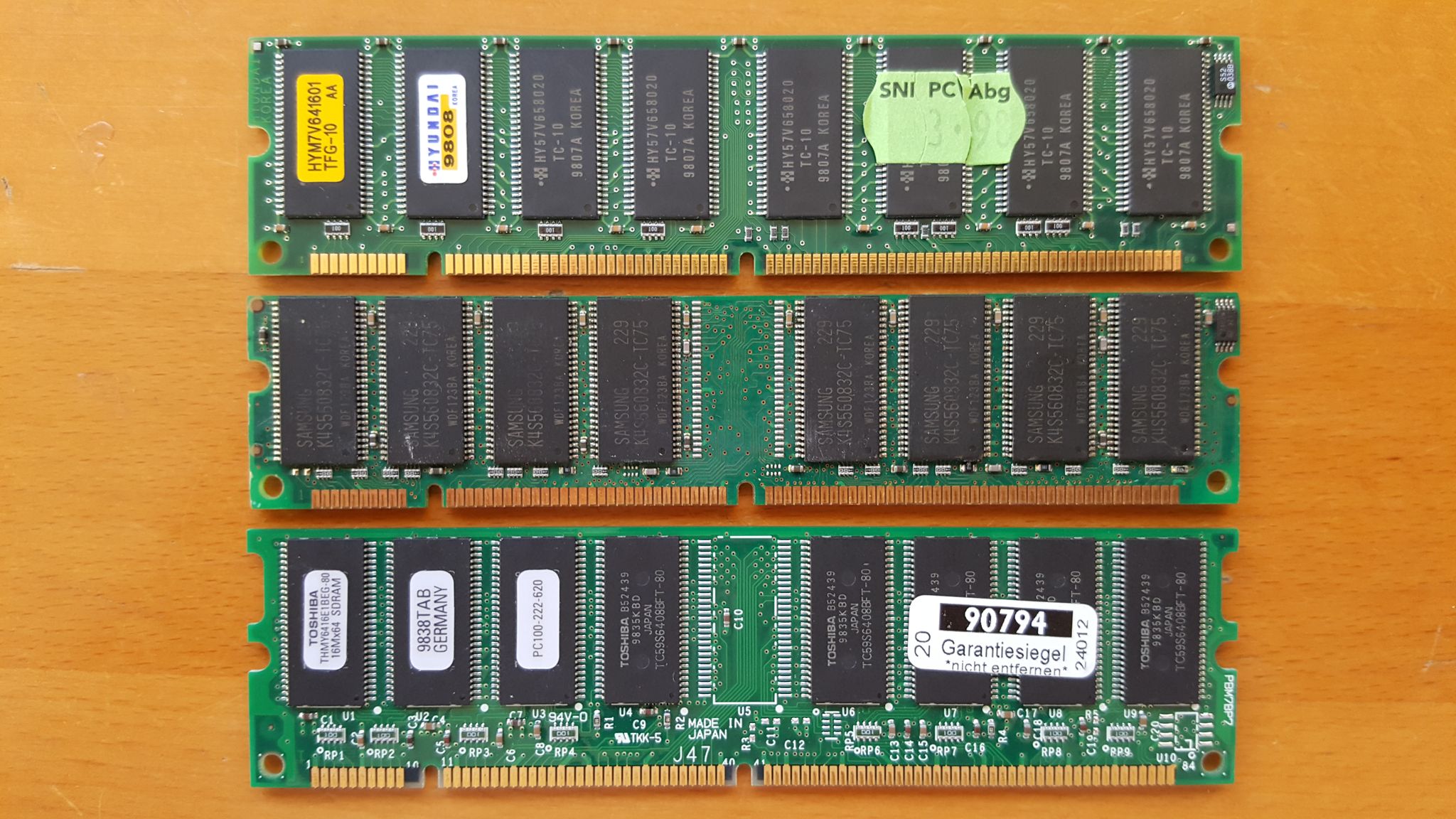

    was für Rams nutzt du den?

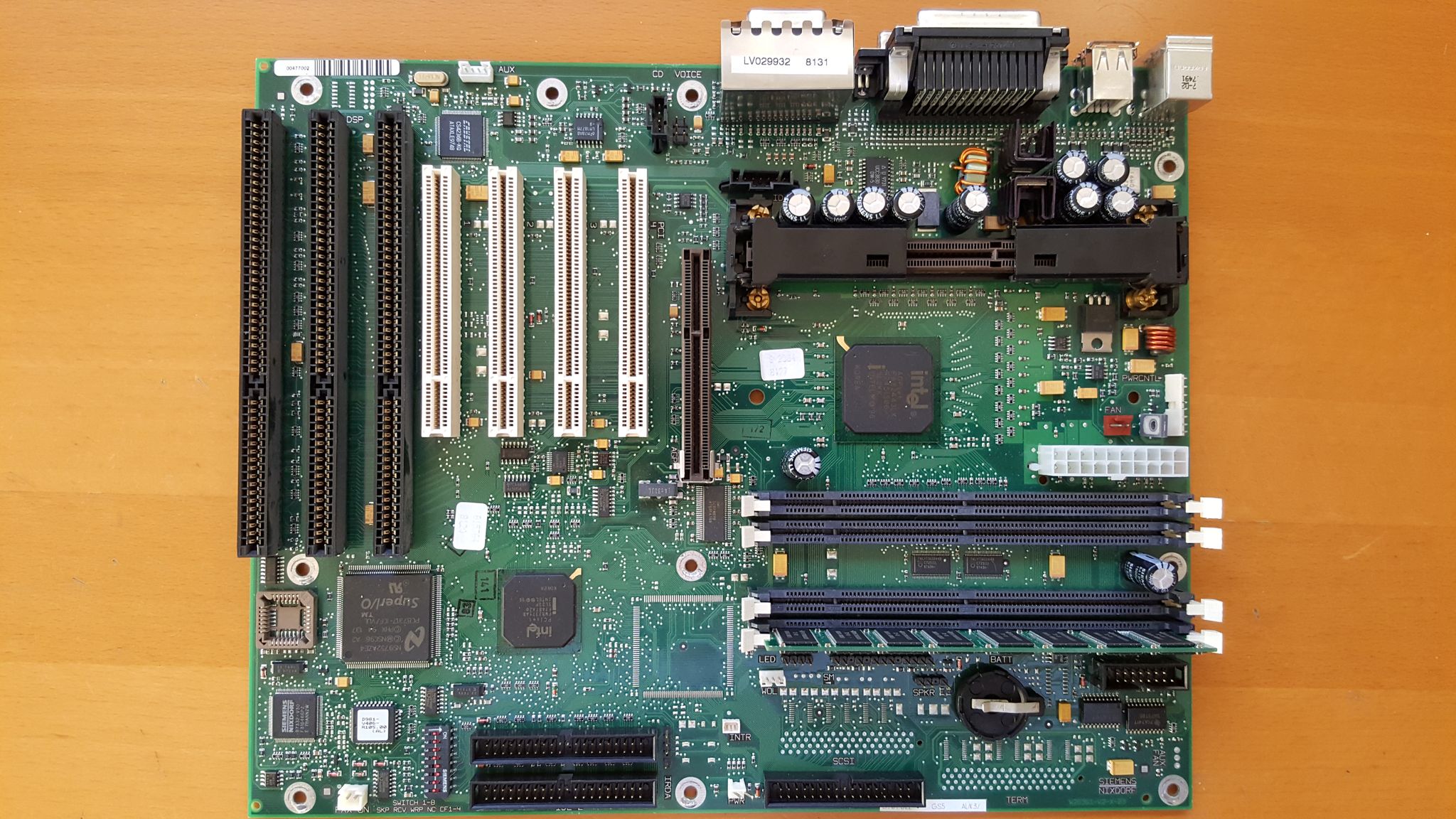

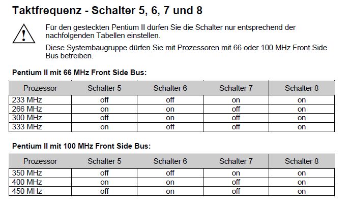

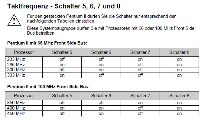

  • Laut Anleitung kann das Siemens Mainboard nur 233-333 Mhz, also nur 66 FSB.
    http://www.pci-card.com/d981-flyer.pdf
    Und das MSI gibt das selbe an, obwohl da was steht von 100 Mhz Clock Generator.
    http://www.elhvb.com/mobokive/Archive/Achme/ms-6119/6119.pdf
    Der Jumper bei der Batterie, mit der Bezeichnung JBAT1 ist der Jumper zum resetten des bios. 1-2 ist normal und 2-3 ist Reset.

  • der 333er wird aber bei dem siemens aber nur als 233er erkannt.
    dann hat es doch wohl was mit der schalterbank zu tun. ich will da aber nichts umstellen und nachher ist das board auch hinüber.

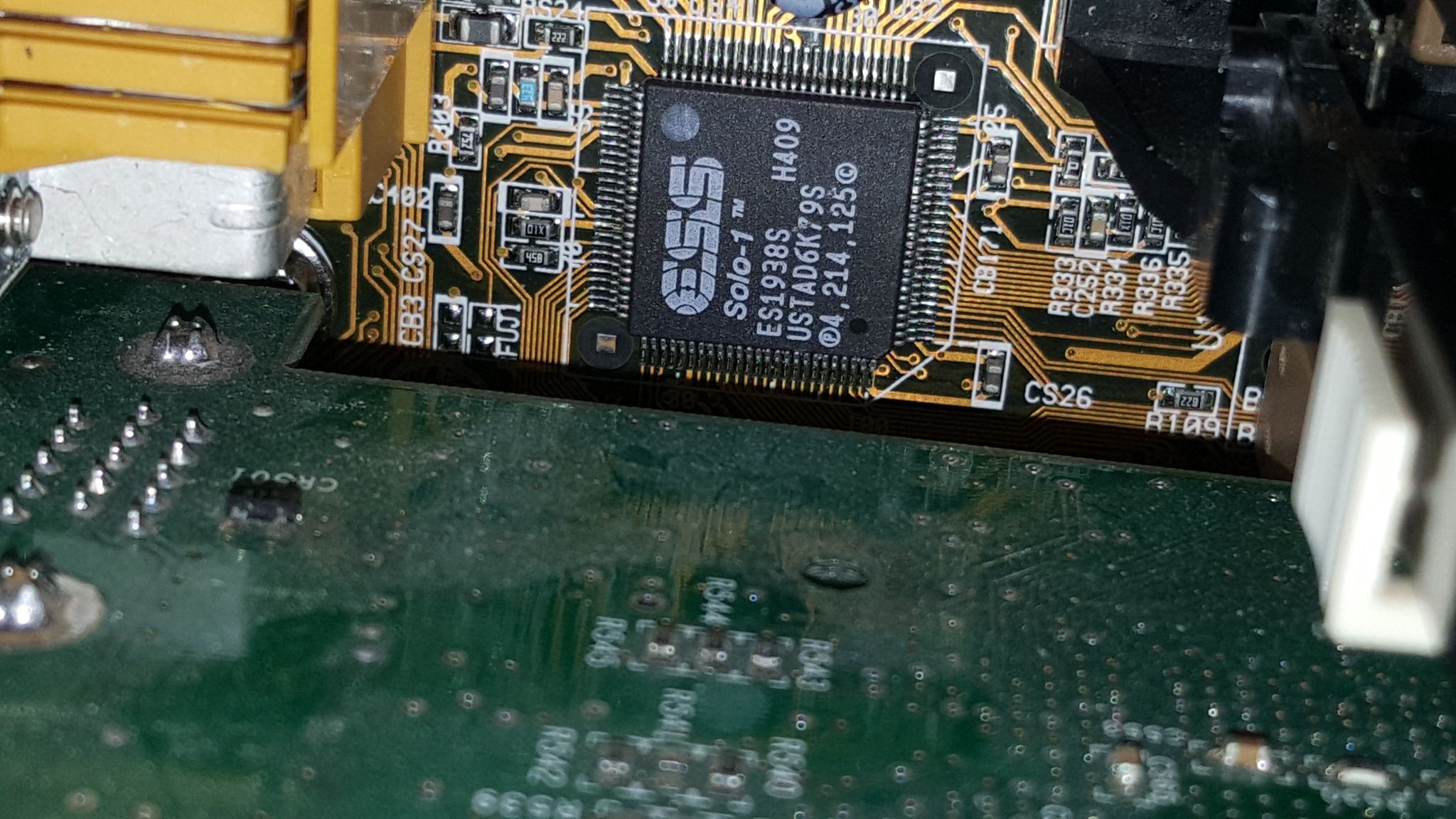

  • Genau den nicht, schau Dir mal das Bild genau an! Da ist ein Chip schon beschädigt!
    Biostar M6VBE-A VER:1.1.
    Mit einem Coppermine-tauglichen Slotket und dem aktuellen Hersteller-BIOS sollten da alle Coppermines drauf laufen, also bis zum Pentium III 1133/256/133. Der Chipsatz unterstützt max. 1,5 GiB RAM.
  • Naja nen BIOS Update für Coopermines ist auf Boards, die die Spannung nicht können meistens nicht zu erwarten. Slotkets mit Spannungsadaptern sind sackselten und wenn, muss man Glück haben, das die CPUs als alte P3s booten. Ist mir trotz Microcode Update auf nen alten Siemens nie gelungen.
    Aber wie gesagt, die Coopermines brauchen meiner Meinung nach nen neueres Brett mit i8xx Chipsatz mit UDMA 66 und FSB 133. Aber da kommen dann wieder die vielen Probleme mit Speicherausbau und gedöns.
  • Ich kann zum Siemens gar nichts mehr finden. Die ganzen Server sind down. Viellicht hat noch jemand die Anleitung, dann könntest du einstellen. Oder Try and Error, viel kaputt machen kann man da eigentlich nicht.
    Es liegt, wen er nur auf 233 läuft, auf jeden Fall an der Einstellung.
    Da ich hab was gefunden. Seite 9 stehen die Setting.
    D981.pdf
    Einmal editiert, zuletzt von Roman78 (4. Dezember 2016 um 17:16)

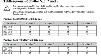

  • Stimmt, die alten Siemens konnte man rumspielen, und die alten CPUs dadurch untertakten. Da war mal was beim Windows Quäler. Entweder kommt nichts bei rum, oder mindestens normal Takt. Übertakten geht nicht.
    für das d981 hab ich nichts gefunden, beim d1156 ist es so belegt:
