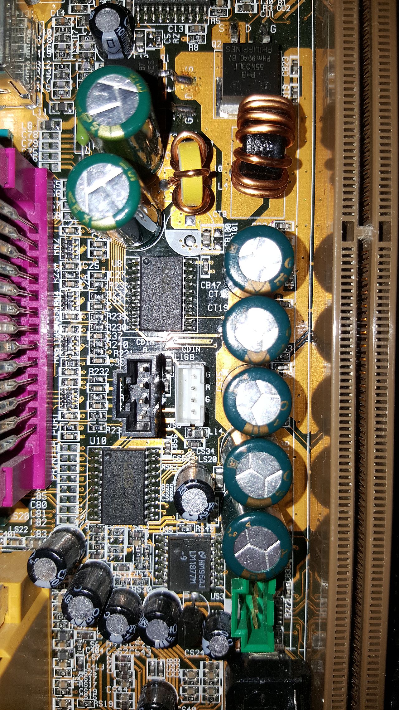

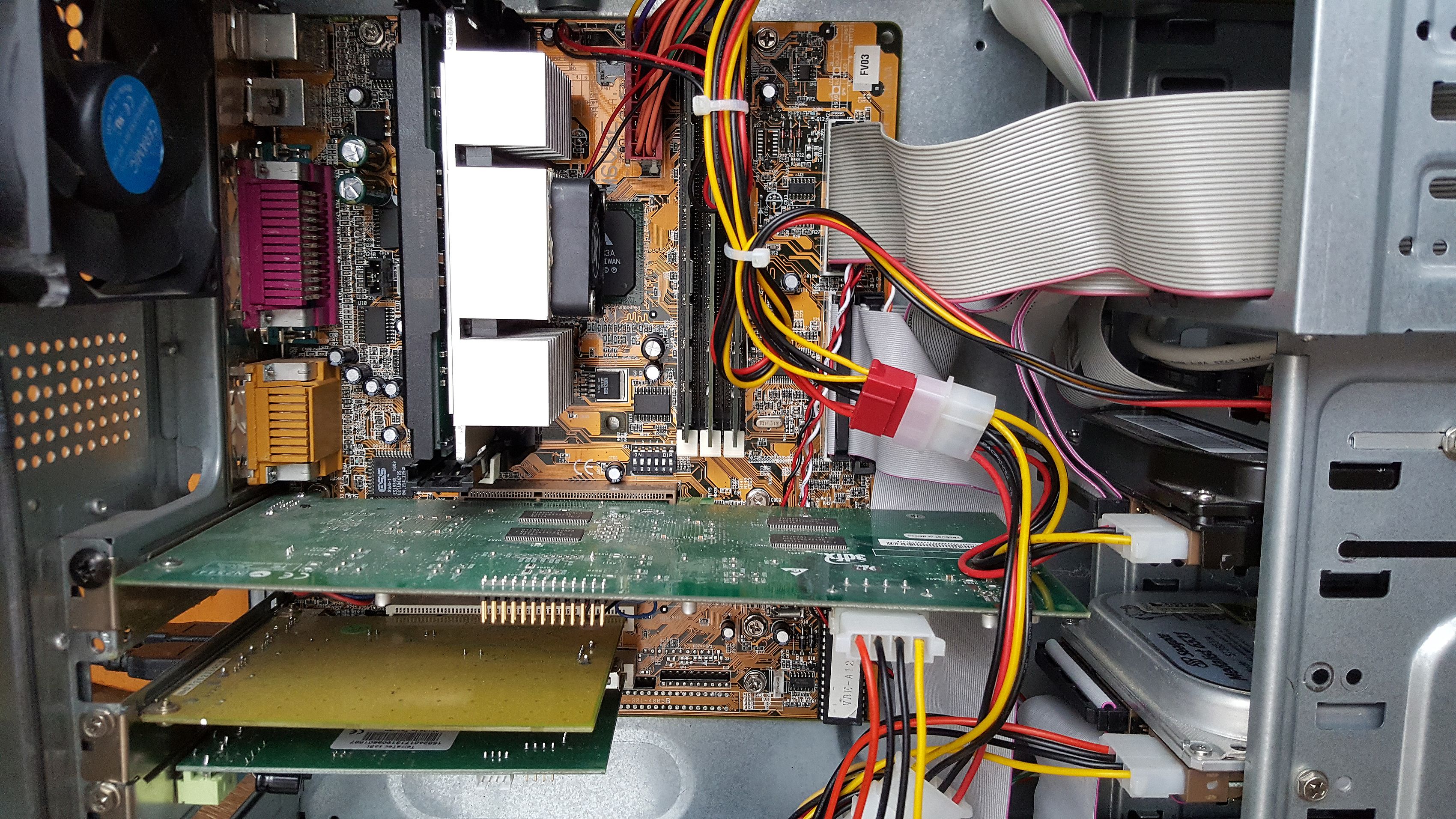

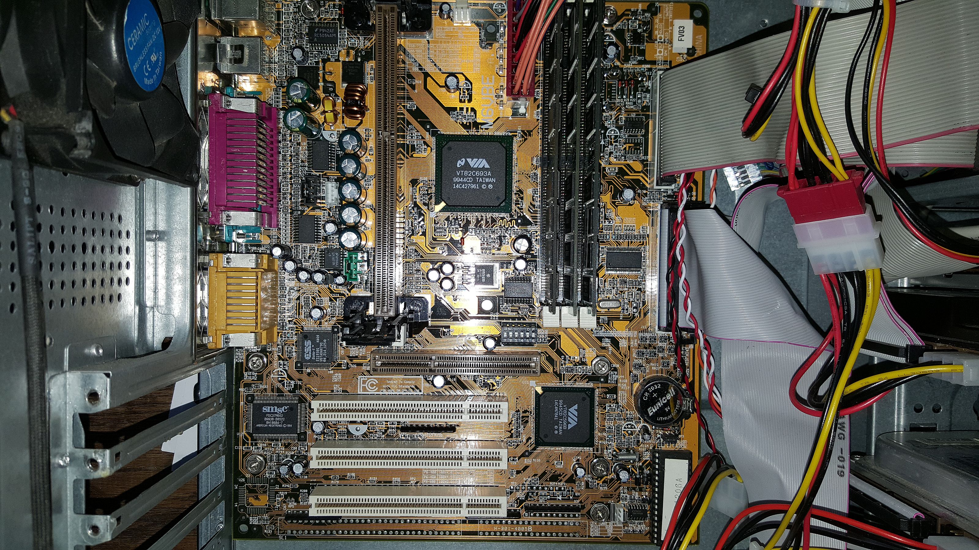

    anbei noch das foto vom mainboard, vll. erkennt ja der ein oder andere etwas...
    Steckkarten, Prozessor und Kabel versperren die Sicht auf weite Teile der Hauptplatine. Zudem fehlt die notwendige Tiefenschärfe.

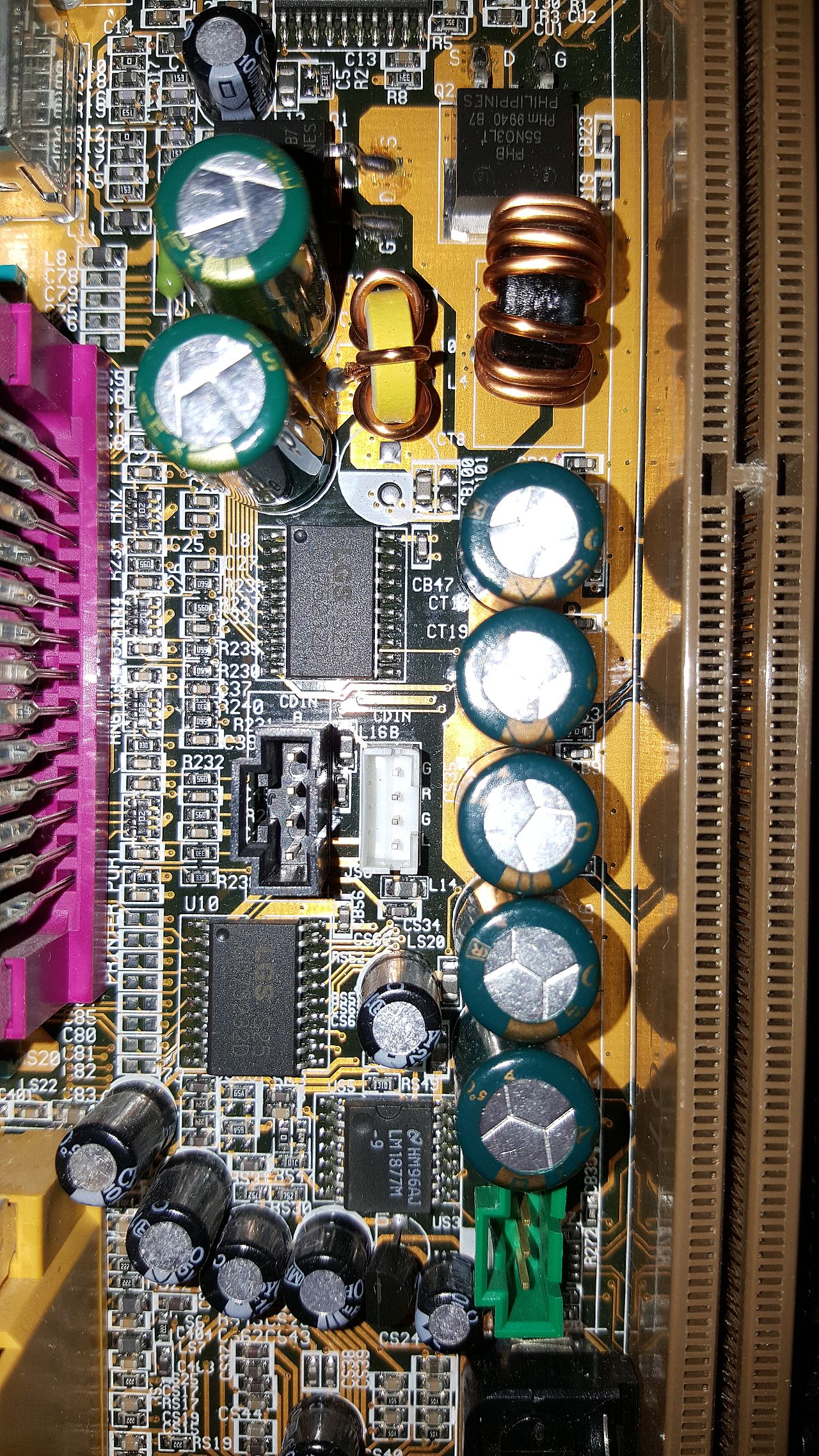

    ich hoffe jetzt mal die fotos sind jetzt besser, laufwerk D: war ohne fehler.

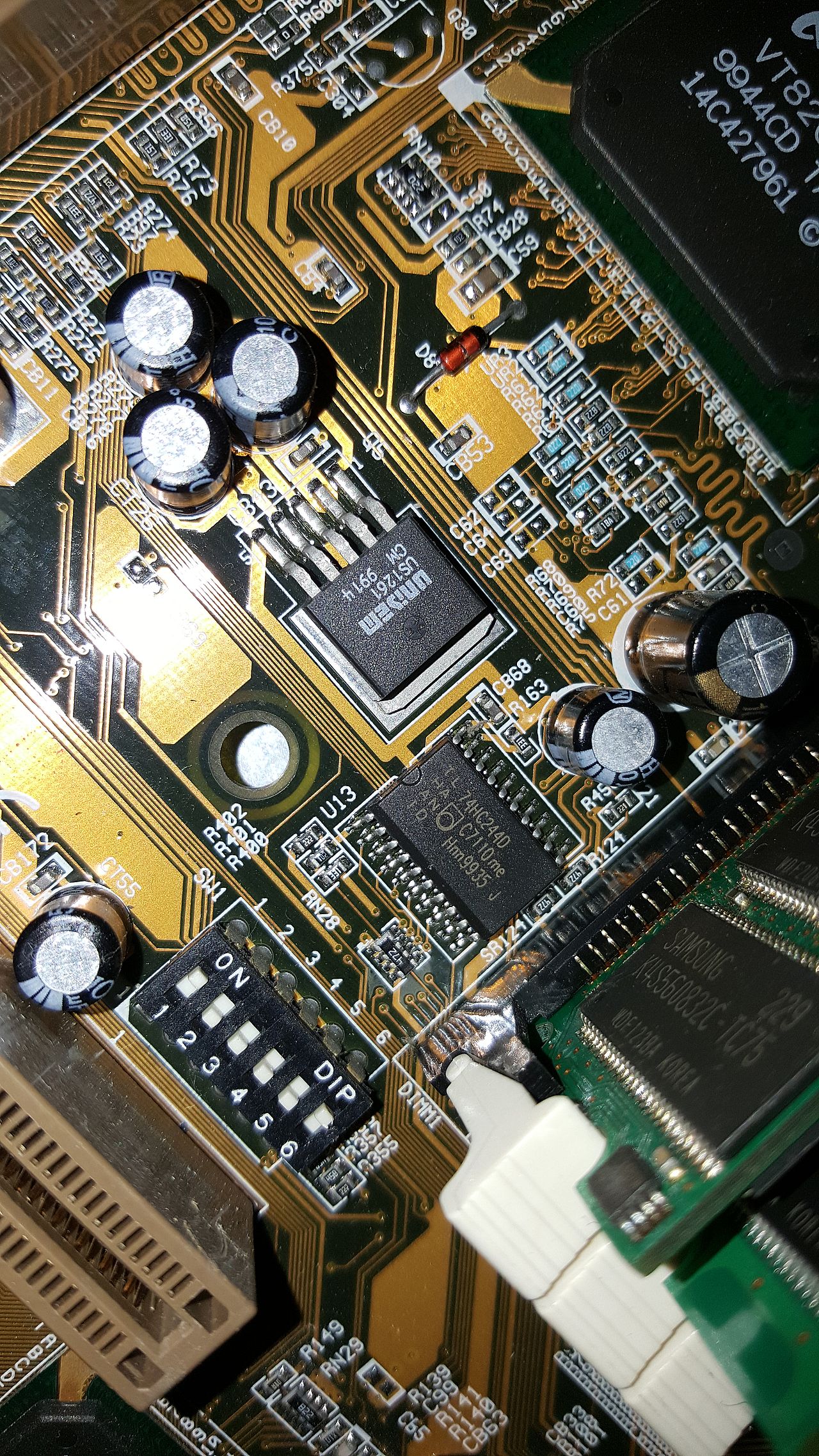

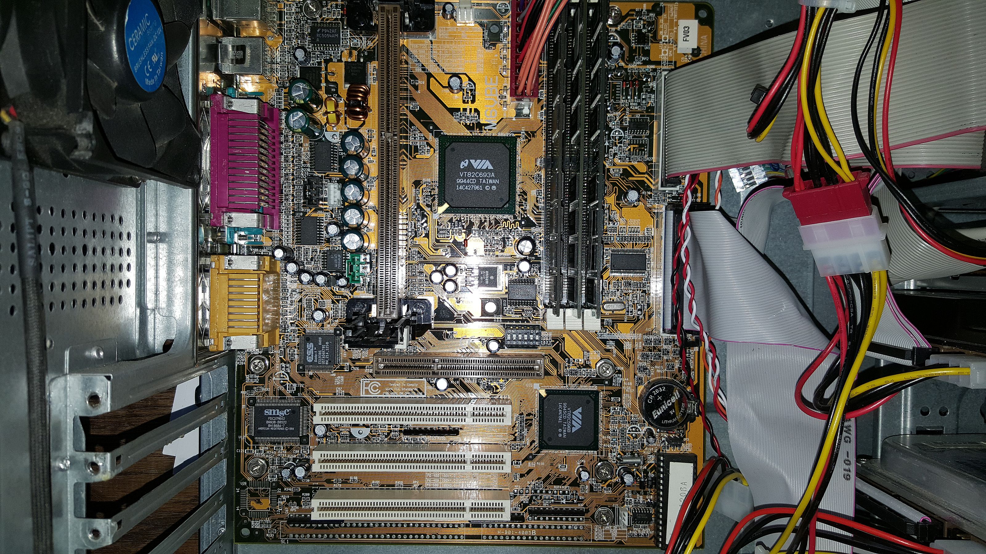

    Da ist erst mal nichts Auffälliges zu erkennen. Das generelle Problem dabei: Sind Komponenten auf dem Brett sichtbar beschädigt, dann sind sie auch kaputt. Der Umkehrschluss funktioniert leider nicht.
