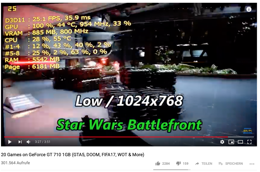

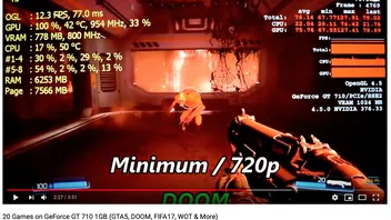

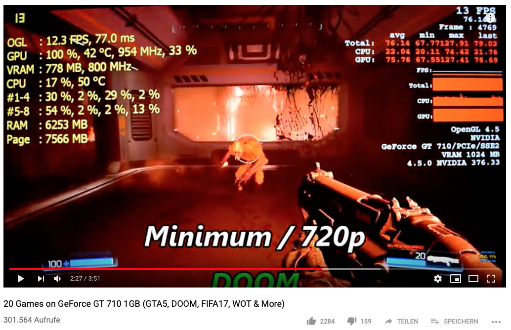

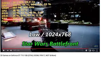

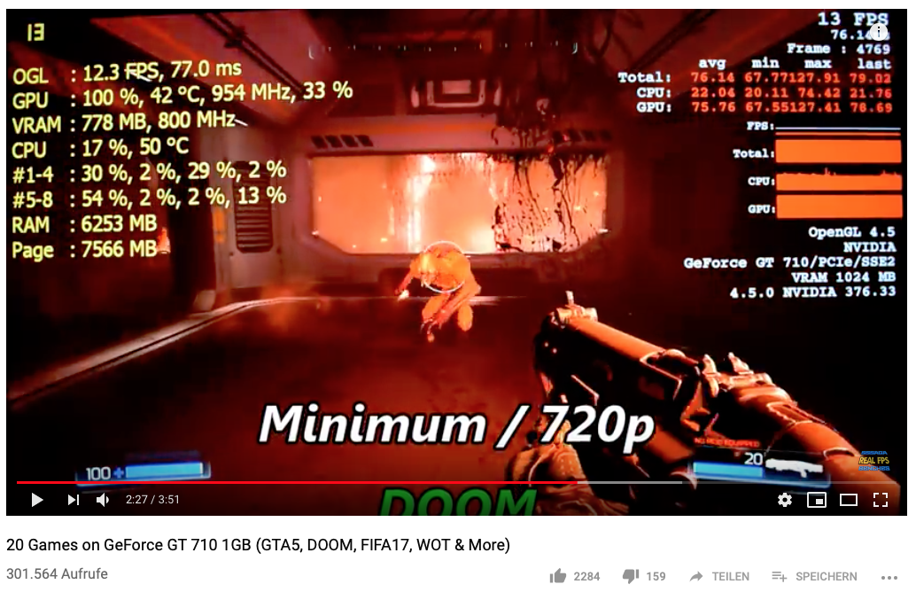

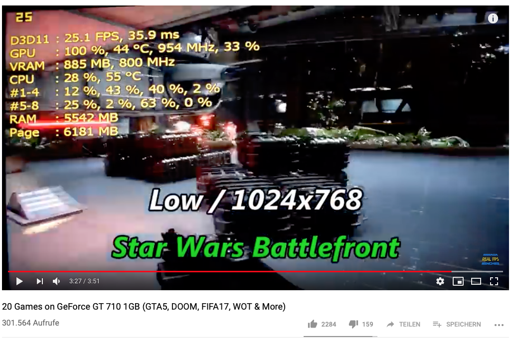

  • so bidde corei7 mit 28% gesamt, GPU bei 100%, ich wette ein quad liefert bei 60% genauso viele frames, interessant wird ein e2200.
    Doom hat wohl ebenfalls sehr viel mehr GPU Hunger als CPU Bedarf...
