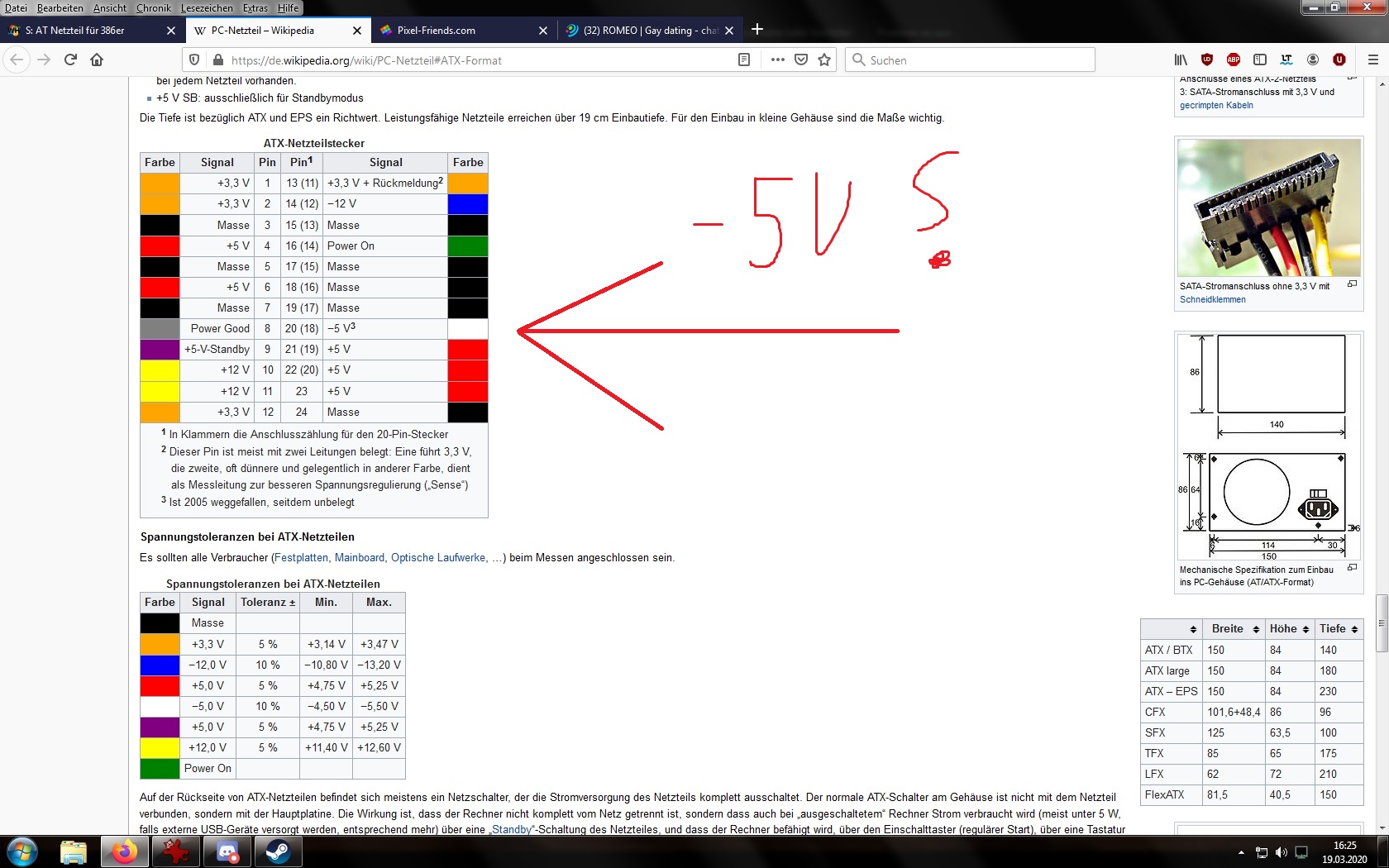

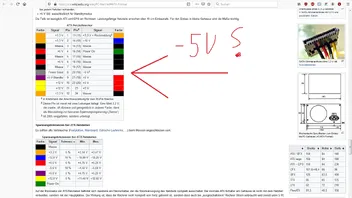

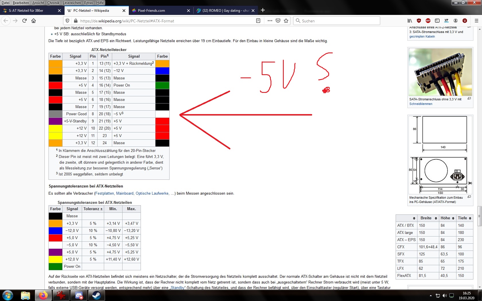

siehe Wikipedia Schaubild ATX
https://de.wikipedia.org/wiki/PC-Netzteil#ATX-Format
Habe ich.
Du wohl nicht.
Da ist eine -5V vorhanden
Kuck mal da.
