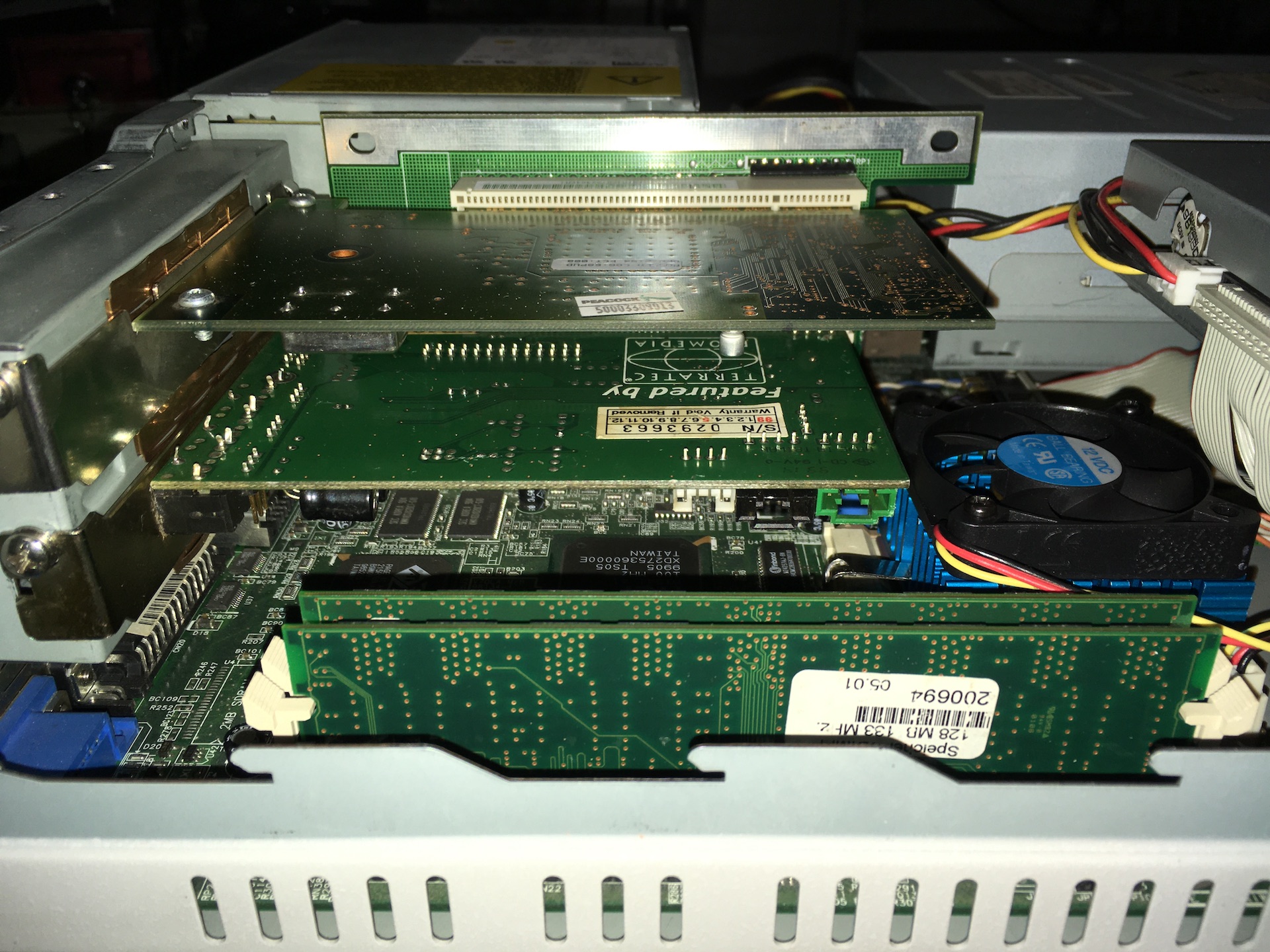

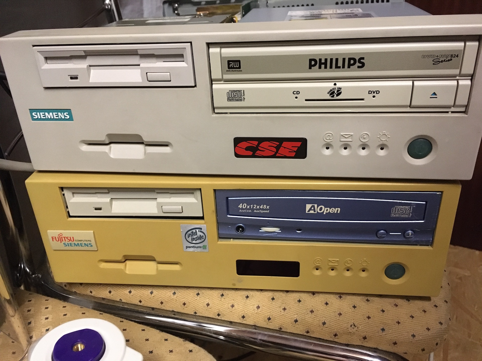

    Ich sammle und spiele eigentlich nur mit Desktops. Je kleiner, dest besser. Bei diesem K6-System handelt es sich um einen solchen kleinen Desktop. Es ist ein Klon eines ACER-2100 Desktops, aber von Siemens, bzw. spätere Systeme im gleichen Gehäuse dann von "Fujitsui-Siemens". Das Board ist ein Acer V66LT, welches es wohl in zig Versionen gibt.
    - entweder Sockel7 oder Slot1
    - entweder AtiRageIIc oder AtiRageProLT
    - Lan Onboard
    - USB-Onboard
    - LPT/COM1 (2) Onboard
    . PS/2 Tast-/Maus
    - keinen Sound oder CrystalCS42xx etc
    Ich habe hier einen mit K6-2/450 als Ausführung Scovery-211. Hat 2x128MB AtiRage2c und leider keinen SoundOnboard. Dafür gibt es nur zweimal PCI, also nix mit ISA-Soundblaster. In dem einen PCI-Slot steckt die ESS-Solo1 mit Midi-Modul Huckepack, in dem anderen steckt eine NEC PowerVR PCX1.
    Ich habe den jetzt wieder in den Testbetrieb genommen und nutze für D3D halt die AtiRage2c und nicht mehr die flottere PCX1. Wenn ich ja mal an eine Orchid kommen würde, dann könnte ich den Rechner mit einer Voodoo1 auststatten und das wär's. Die Standard Voodoo1 passt aber nicht in das Gehäuse, es sei denn man nimmt das Floppy raus. Sowas kommt aber nicht in Frage, ich habe sogar mal überlegt das DVD-Laufwerk gegen ein 5,25" zu tauschen. Vielleicht mache ich das noch mal.
    Auch bei dieser Maschine verfolge ich wie immer meinen Ansatz in dem ich klare Grenzen setze und dann schaue was damit geht. Es gibt "must-hav's" und die bestimmen letztlich maßgeblich die Grenze. In diesem konkreten Fall ist die CPU so Leistungsstark, dass ich bestimmte Spiele/Demos laufen lassen kann, die DirectX5 brauchen. Somit ist DirectX5 bei dieser Maschine die Grenze. Damit läuft derart viel, was selbst eine 120GB Platte sprengen würde, es ist aber nur eine 40GB verbaut.

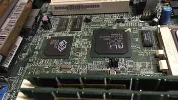

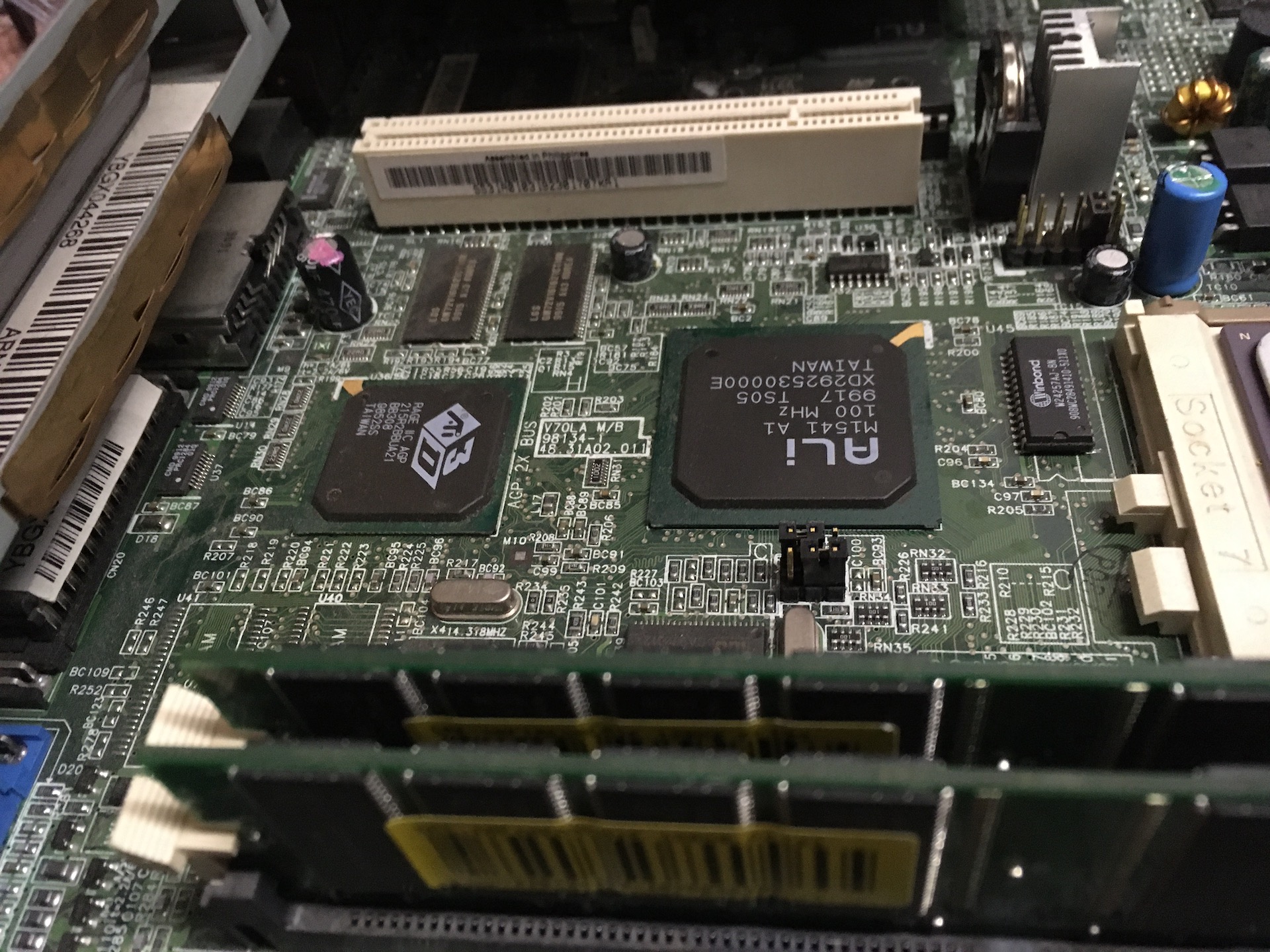

    Wenn ein K6-2 450 auf dem Brett läuft, laufen normalerweise auch der K6-2 500 und der K6-2 550 auf dem Brett. Dies gilt i.d.R. auch für den K6-III 400 und K6-III 450. In wenigen Fällen muss dafür das BIOS auf die aktuelle Version vom Hersteller gebracht werden. Sofern kein "Ali Aladdin V rev. G"-Chipsatz auf dem Brett sitzt, was bei Deinem System nicht der Fall ist (Bild zeigt einen "Ali Aladdin V rev. E") laufen meist auch der K6-2+ und der K6-III+. Dafür ist aber i.d.R. das aktuelle Hersteller-BIOS, manchmal auch ein modded BIOS notwendig. In Verbindung mit dem "Ali Aladdin V rev. E"-Chipsatz, dessen cacheable RAM area bei 128 MiB liegt, und mehr als 128 MiB RAM bringt bereits ein K6-III 400 gegenüber einem K6-2 550 eine Leistungssteigerung, da der K6-III – gilt auch für K6-2+ & K6-III+ – einen eigenen L2-Cache enthält und die cacheable RAM area dadurch bei 4 GiB liegt, womit die Begrenzung der cacheable RAM area auf 128 MiB seitens des Bretts umgangen wird. Der onboard-Cache wird zum L3-Cache "degradiert".

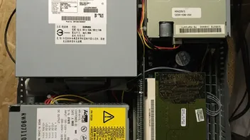

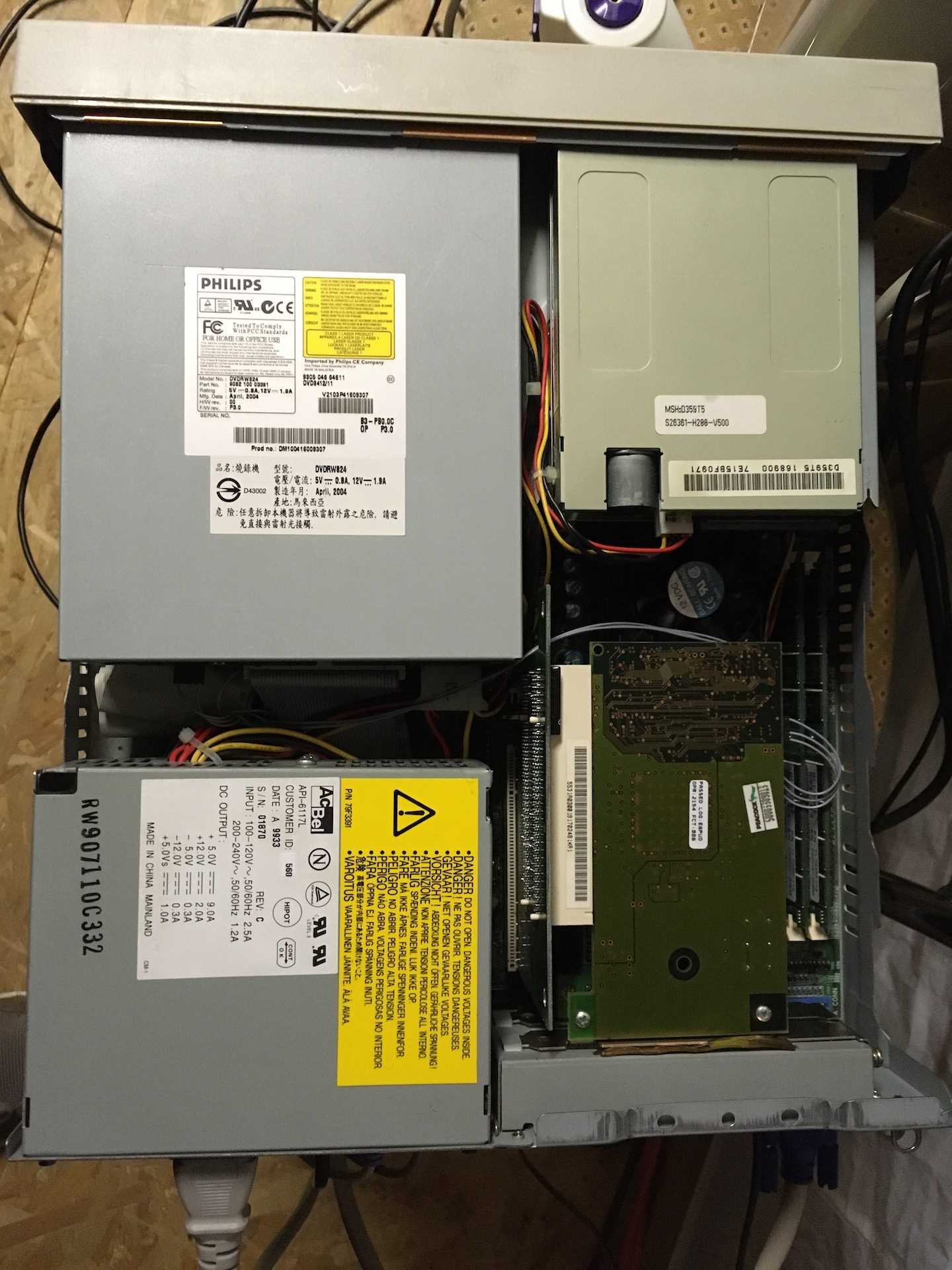

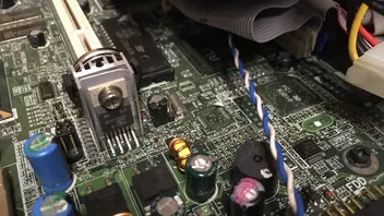

    Da die onboard-Grafik wenig VRAM hat – 4 MiB oder 8 MiB? Meine Scovery 260 segnete schon vor Jahren das Zeitliche. – sollte das auf "128 MB" gelassen werden. Mehr RAM (s. o.) kann aber sinnvoll sein, damit bei intensiver Nutzung des RAM für Grafik genug RAM für den Rest übrig bleibt.
    Sound stottert und stoppt in Spielen, bei denen ich die PowerVR PCX1 als D3D Device nutze. Mit der Onboard ATI RageIIc ist es OK.
    Der PCI-Bus läuft nicht optimal (s. o.).
    Dieses Problem wird Du möglicherweise mit Passive Release = Enabled und Delay Transaction = Enabled los. Falls nicht wird der PCI-Bus mit dem Betrieb beider Karten überlastet.

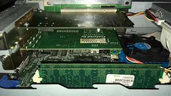

    Gesucht wird also eine PCI Soundblaster, die weitgehend SB16-kompatibel ist. Vollständige Kompatibilität ist wegen der Unterschiede zwischen PCI- und ISA-Bus nicht möglich.
    Bei dem angedachten Einsatzzweck dürfte ein DVD-RW-Laufwerk, das auch trotz seines Alters noch CD-R liest, wesentlich sinnvoller als ein 5,25"-Diskettenlaufwerk sein.

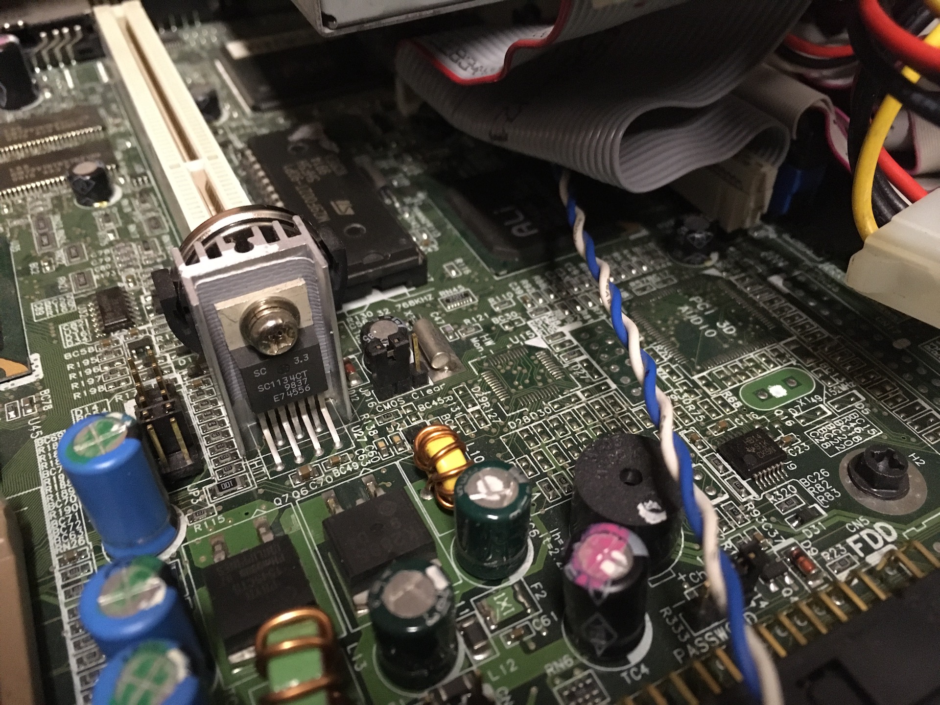

    Ach ja, bei meiner Scovery 260 musste mal das Netzteil getauscht werden. Etwa 'n Jahr später verabschiedete sich das Brett in der Scovery und sie wurde ausgeschlachtet. Das Netzteil, ein AcBel API-6117L, liegt hier seit dem ungenutzt rum. Falls Du Interesse dran hast …

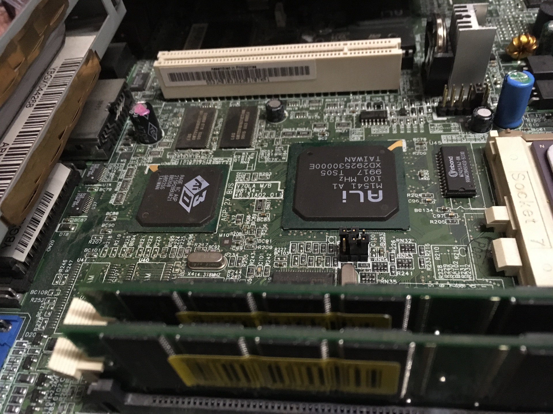

  • - Löschzwerg hat wohl den gleichen und da hat sich kein K6-2+/3+ starten lassen (Mod-Bios hat er nicht gefunden). https://www.forum-3dcenter.org/vbulletin/show…9&postcount=417
    Ohne modded BIOS wird das wohl nix mit K6-2+ oder K6-III+. Dann ist der K6-III 450 der leistungsstärkste Prozessor für die Kiste, sofern er mit den einstellbaren 2,2 Vcore läuft. Er braucht eigentlich 2,4 Vcore. Einen K6-III 400 habe ich hier aber auch auf einem Brett mit 2,2 Vcore (2,4 Vcore nicht einstellbar) stabil in Betrieb. Evtl. lassen sich 2,4 Vcore einstellen, indem auf JP3 9-10 nicht eine Steckbrücke, sondern ein Widerstand gesteckt wird, dessen Wert allerdings zu ermitteln wäre. Hintergrund ist, dass die Einstellung der Ausgangsspannung bei einstellbaren Spannungsreglern i.d.R. durch einen Widerstand, der zwischen einen Pin des Spannungsreglers und Masse liegt, erfolgt.

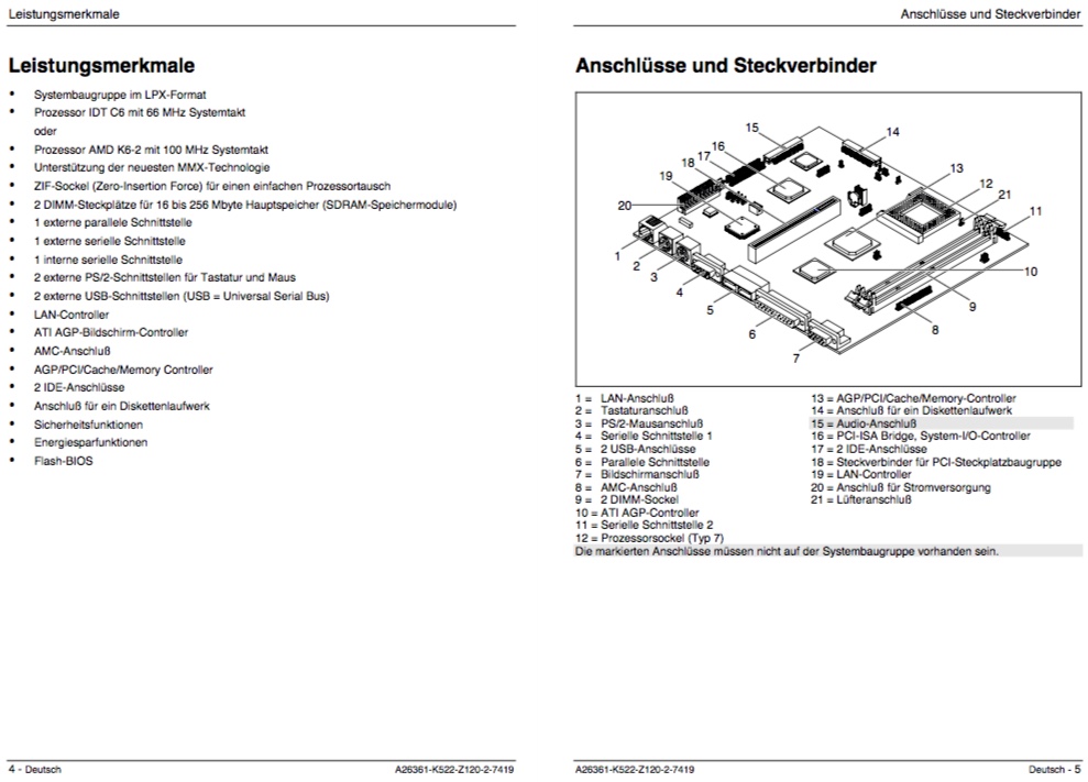

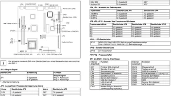

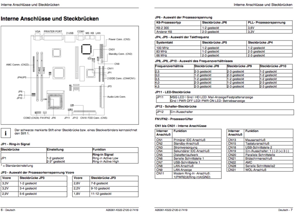

    Die Einstellmöglichkeiten für den Multiplikator für den Prozessorkerntakt sind in dieser Anleitung unvollständig.
    Beim Sockel-Super-7 wird der Multiplikator für den Prozessorkerntakt über die Pins BF0, BF1 und BF2 gesteuert. Dafür gelten folgende Einstellungen:
    BF2 BF1 BF0 Multiplikator
    1 0 0 2,5×
    1 0 1 3,0×
    1 1 1 1,5×/3,5×
    0 1 0 4,0×
    0 0 0 4,5×
    0 0 1 5,0×
    0 1 1 5,5×
    1 1 0 2,0×/6,0×
    Die Auswahl zwischen 1,5×/3,5× und 2,0×/6,0× ergibt sich eindeutig durch den gesteckten Prozessor.
    Bei Deinem Brett sind:
    JP10 = BF2
    JP9 = BF1
    JP8 = BF0
    "1-2 gesteckt" = 1
    "2-3 gesteckt" = 0
