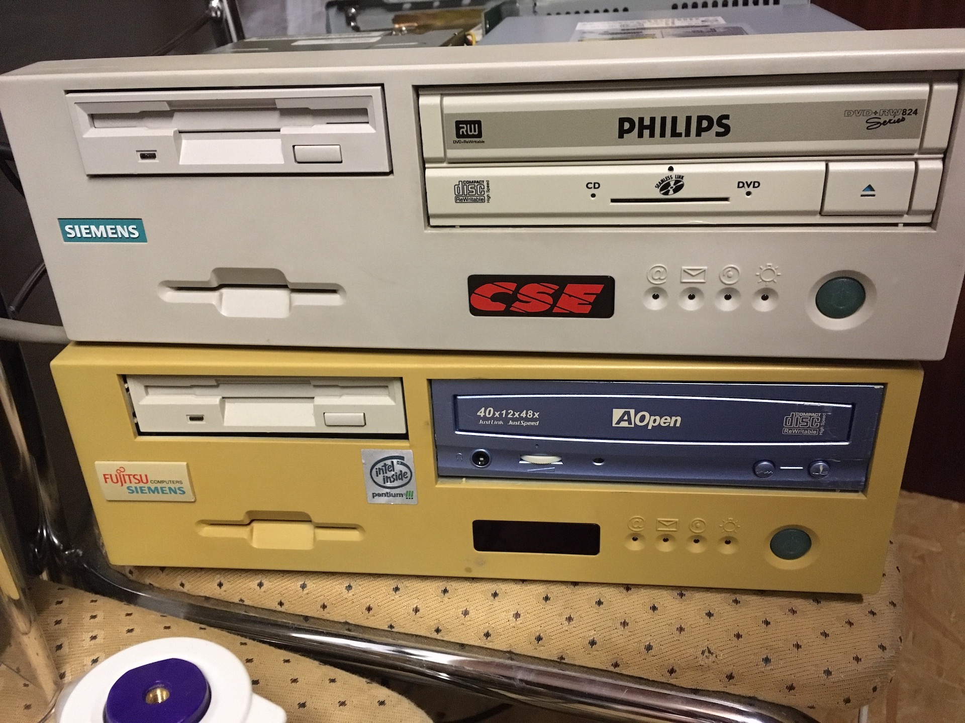

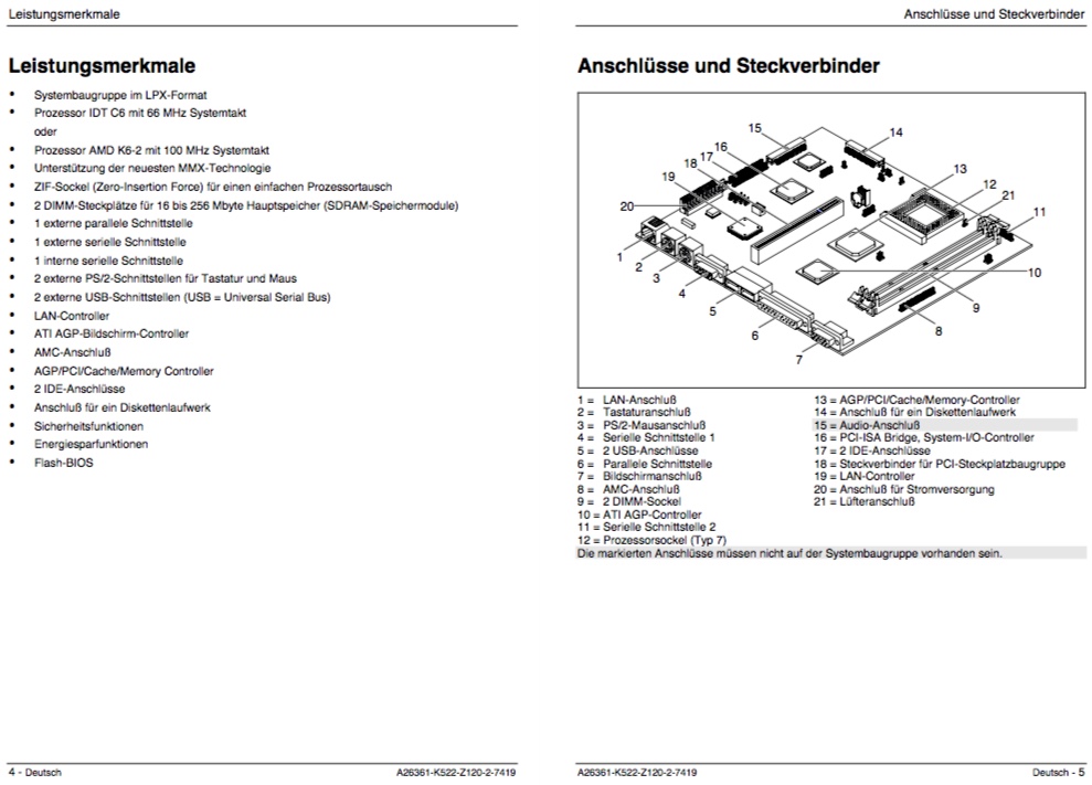

Ich sammle und spiele eigentlich nur mit Desktops. Je kleiner, dest besser. Bei diesem K6-System handelt es sich um einen solchen kleinen Desktop. Es ist ein Klon eines ACER-2100 Desktops, aber von Siemens, bzw. spätere Systeme im gleichen Gehäuse dann von "Fujitsui-Siemens". Das Board ist ein Acer V66LT, welches es wohl in zig Versionen gibt.
- entweder Sockel7 oder Slot1
- entweder AtiRageIIc oder AtiRageProLT
- Lan Onboard
- USB-Onboard
- LPT/COM1 (2) Onboard
. PS/2 Tast-/Maus
- keinen Sound oder CrystalCS42xx etcIch habe hier einen mit K6-2/450 als Ausführung Scovery-211. Hat 2x128MB AtiRage2c und leider keinen SoundOnboard. Dafür gibt es nur zweimal PCI, also nix mit ISA-Soundblaster. In dem einen PCI-Slot steckt die ESS-Solo1 mit Midi-Modul Huckepack, in dem anderen steckt eine NEC PowerVR PCX1.
Ich habe den jetzt wieder in den Testbetrieb genommen und nutze für D3D halt die AtiRage2c und nicht mehr die flottere PCX1. Wenn ich ja mal an eine Orchid kommen würde, dann könnte ich den Rechner mit einer Voodoo1 auststatten und das wär's. Die Standard Voodoo1 passt aber nicht in das Gehäuse, es sei denn man nimmt das Floppy raus. Sowas kommt aber nicht in Frage, ich habe sogar mal überlegt das DVD-Laufwerk gegen ein 5,25" zu tauschen. Vielleicht mache ich das noch mal.
Auch bei dieser Maschine verfolge ich wie immer meinen Ansatz in dem ich klare Grenzen setze und dann schaue was damit geht. Es gibt "must-hav's" und die bestimmen letztlich maßgeblich die Grenze. In diesem konkreten Fall ist die CPU so Leistungsstark, dass ich bestimmte Spiele/Demos laufen lassen kann, die DirectX5 brauchen. Somit ist DirectX5 bei dieser Maschine die Grenze. Damit läuft derart viel, was selbst eine 120GB Platte sprengen würde, es ist aber nur eine 40GB verbaut.

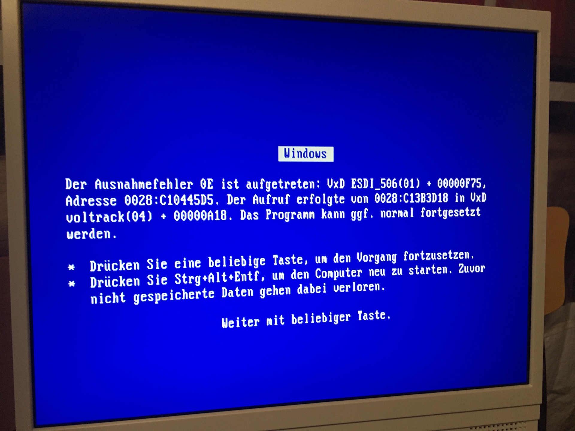

Ich habe die USB Ports im Bios aktiv, aber die Treiber in Win95b nicht geladen/installiert. Wenn ich das tue bekomme ich eine instabilen Rechner (Blackscreen NT-Kern Error beim booten etc.) , ich brauche USB sowieso an keiner Retro-Maschine.

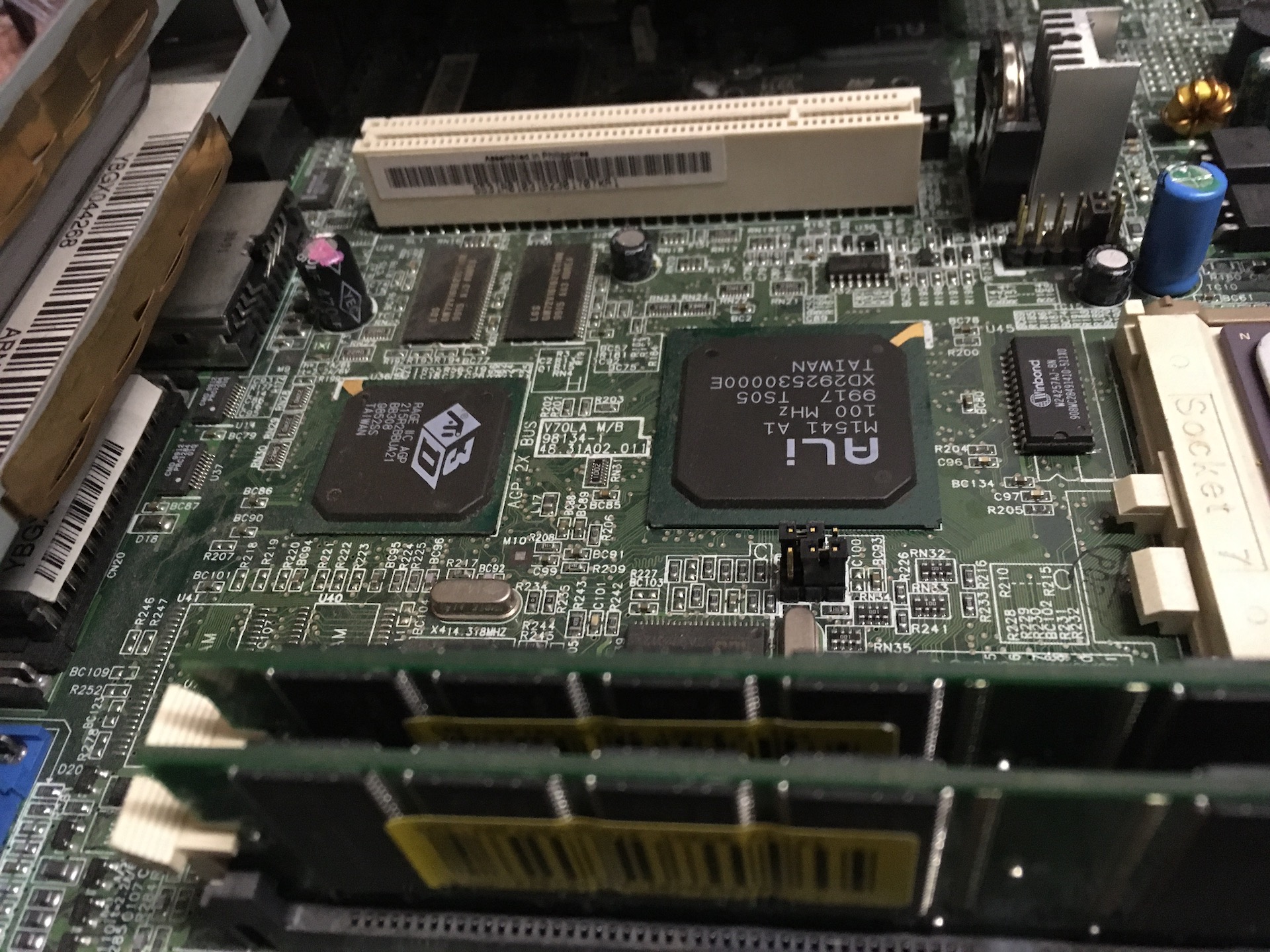

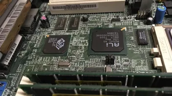

Wenn ein K6-2 450 auf dem Brett läuft, laufen normalerweise auch der K6-2 500 und der K6-2 550 auf dem Brett. Dies gilt i.d.R. auch für den K6-III 400 und K6-III 450. In wenigen Fällen muss dafür das BIOS auf die aktuelle Version vom Hersteller gebracht werden. Sofern kein "Ali Aladdin V rev. G"-Chipsatz auf dem Brett sitzt, was bei Deinem System nicht der Fall ist (Bild zeigt einen "Ali Aladdin V rev. E") laufen meist auch der K6-2+ und der K6-III+. Dafür ist aber i.d.R. das aktuelle Hersteller-BIOS, manchmal auch ein modded BIOS notwendig. In Verbindung mit dem "Ali Aladdin V rev. E"-Chipsatz, dessen cacheable RAM area bei 128 MiB liegt, und mehr als 128 MiB RAM bringt bereits ein K6-III 400 gegenüber einem K6-2 550 eine Leistungssteigerung, da der K6-III – gilt auch für K6-2+ & K6-III+ – einen eigenen L2-Cache enthält und die cacheable RAM area dadurch bei 4 GiB liegt, womit die Begrenzung der cacheable RAM area auf 128 MiB seitens des Bretts umgangen wird. Der onboard-Cache wird zum L3-Cache "degradiert".Bei Win9x bremst RAM außerhalb der cacheable RAM area besonders stark, da Win9x zuerst die untersten 640 KiB und dann den RAM von oben nach unten belegt, womit der größte Teil vom Windows im uncached RAM landet.
OC
Hat man einen K6-2+ 550 oder K6-2+ 570 zur Hand und der läuft auf dem Brett, kann man den meist auch mit ausreichender Kühlung als K6-2+ 600 (6,0× 100 MHz FSB) laufen lassen. Dafür muss der Multiplikator, wenn 6,0× nicht angeboten wird, auf 2,0× gestellt werden, was der K6-2+ als 6,0× interpretiert.RAM
Auf Sockel-Super-7-Brettern laufen normalerweise auch 256 MiB-Riegel, die allerdings double-sided organisiert sein müssen. Das Maximum liegt somit bei zwei Steckplätzen bei 512 MiB RAM und bei drei Steckplätzen bei 768 MiB RAM.

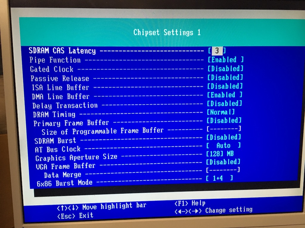

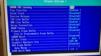

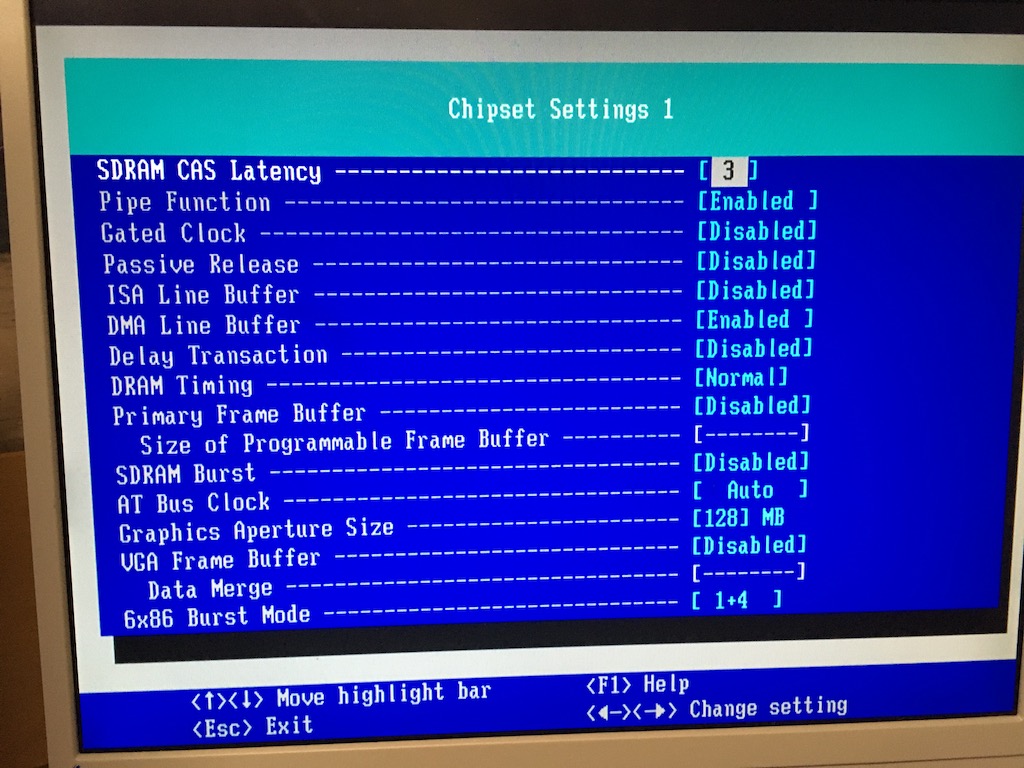

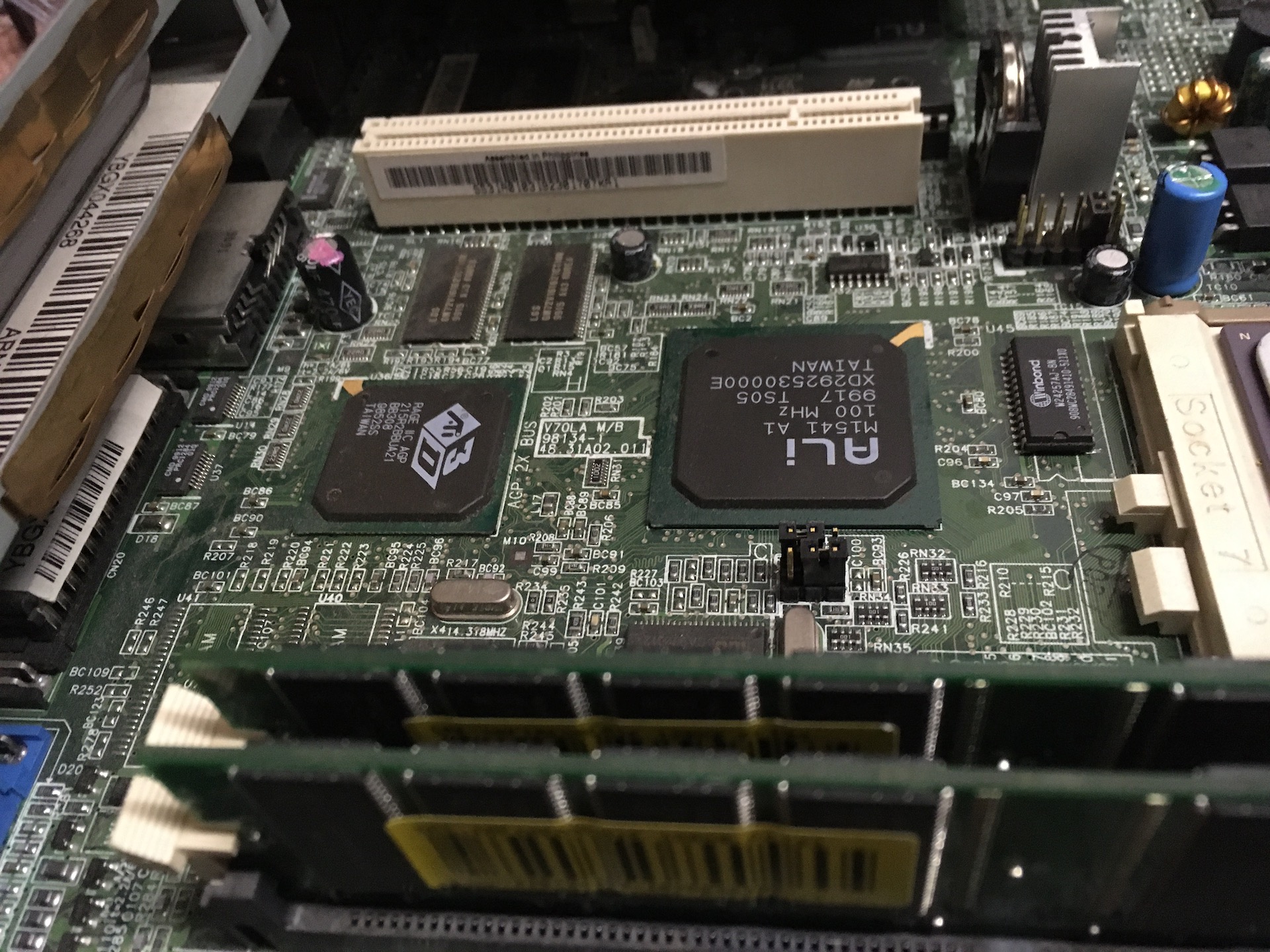

Zudem hat das Bios sehr ungewöhnliche Einstellungen, die ich so noch nie gesehen habe.SDRAM CAS Latency
Wenn der FSB nicht übertaktet wird, läuft der mit max. 100 MHz auf Sockel-Super-7-Brettern. Dann ist "3" die richtige Einstellung für PC-100 CL3-Riegel. Sind PC-133-Riegel oder PC-100 CL2-Riegel gesteckt, kann das auch mit "2" funktionieren, wodurch die RAM-Leistung steigt. Vereinzelt starten die Systeme mit dieser Einstellung aber nicht, insbesondere wenn PC-133 CL3-Riegel gesteckt sind. Dann ist ein CMOS-Reset fällig. Wenn das System damit startet, versteht sich 'ne Runde memtest von selbst, bevor irgendein OS gestartet wird.Passive Release
Steigert die Leistung des PCI-Bus und sollte daher auf "Enabled" gesetzt werden. "Disabled" ist nur sinnvoll, wenn das System mit "Enabled" irgendwie spackt.Delay Transaction
Steigert die Leistung des PCI-Bus und sollte daher auf "Enabled" gesetzt werden. "Disabled" ist nur sinnvoll, wenn das System mit "Enabled" irgendwie spackt (oder eine Via VT82686B-Southbridge verbaut ist, was hier nicht der Fall ist).SDRAM Burst
"Enabled" steigert die Leistung des RAM, kann aber zu Instabilitäten führen und muss in diesem Fall wieder auf "Disabled" gesetzt werden. Vereinzelt starten die Systeme mit dieser Einstellung nicht, dann ist ein CMOS-Reset fällig. Wenn das System damit startet, versteht sich 'ne Runde memtest von selbst, bevor irgendein OS gestartet wird.Graphics Aperture Size

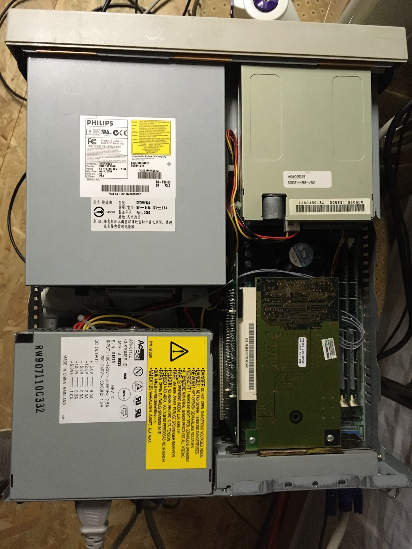

Da die onboard-Grafik wenig VRAM hat – 4 MiB oder 8 MiB? Meine Scovery 260 segnete schon vor Jahren das Zeitliche. – sollte das auf "128 MB" gelassen werden. Mehr RAM (s. o.) kann aber sinnvoll sein, damit bei intensiver Nutzung des RAM für Grafik genug RAM für den Rest übrig bleibt.
Sound stottert und stoppt in Spielen, bei denen ich die PowerVR PCX1 als D3D Device nutze. Mit der Onboard ATI RageIIc ist es OK.Der PCI-Bus läuft nicht optimal (s. o.).
Dieses Problem wird Du möglicherweise mit Passive Release = Enabled und Delay Transaction = Enabled los. Falls nicht wird der PCI-Bus mit dem Betrieb beider Karten überlastet.

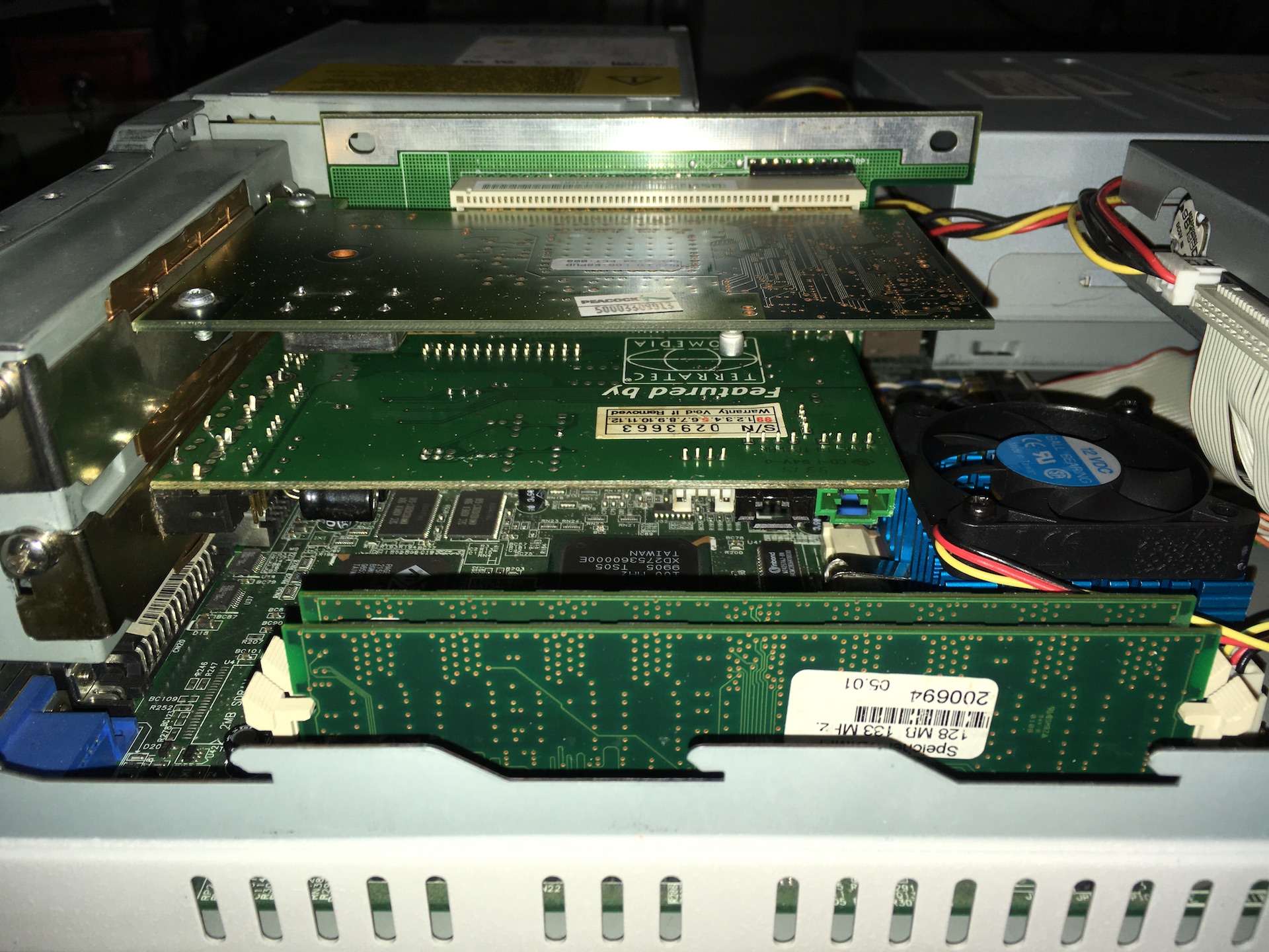

Dafür gibt es nur zweimal PCI, also nix mit ISA-Soundblaster. In dem einen PCI-Slot steckt die ESS-Solo1 mit Midi-Modul HuckepackGesucht wird also eine PCI Soundblaster, die weitgehend SB16-kompatibel ist. Vollständige Kompatibilität ist wegen der Unterschiede zwischen PCI- und ISA-Bus nicht möglich.
ich habe sogar mal überlegt das DVD-Laufwerk gegen ein 5,25" zu tauschen.Bei dem angedachten Einsatzzweck dürfte ein DVD-RW-Laufwerk, das auch trotz seines Alters noch CD-R liest, wesentlich sinnvoller als ein 5,25"-Diskettenlaufwerk sein.
Ach ja, bei meiner Scovery 260 musste mal das Netzteil getauscht werden. Etwa 'n Jahr später verabschiedete sich das Brett in der Scovery und sie wurde ausgeschlachtet. Das Netzteil, ein AcBel API-6117L, liegt hier seit dem ungenutzt rum. Falls Du Interesse dran hast …

- wie stark bremst das mit der Cachable RAM Geschichte. Ich müsste das ggf. mal Testen. CAS2 Ram muss ich mal raussichen, das verbaute ist zwar 133er aber CL3.
- Netzteil, das wäre toll, denn bei einer meiner Maschinen hat es im laufenden Betrieb geknallt und damit war das NT hinüber. Ich habe also großes Interesse an Deinem NT. Sag einfach, was ich Dir überweisen darf (oder Paypal).Danke Dir

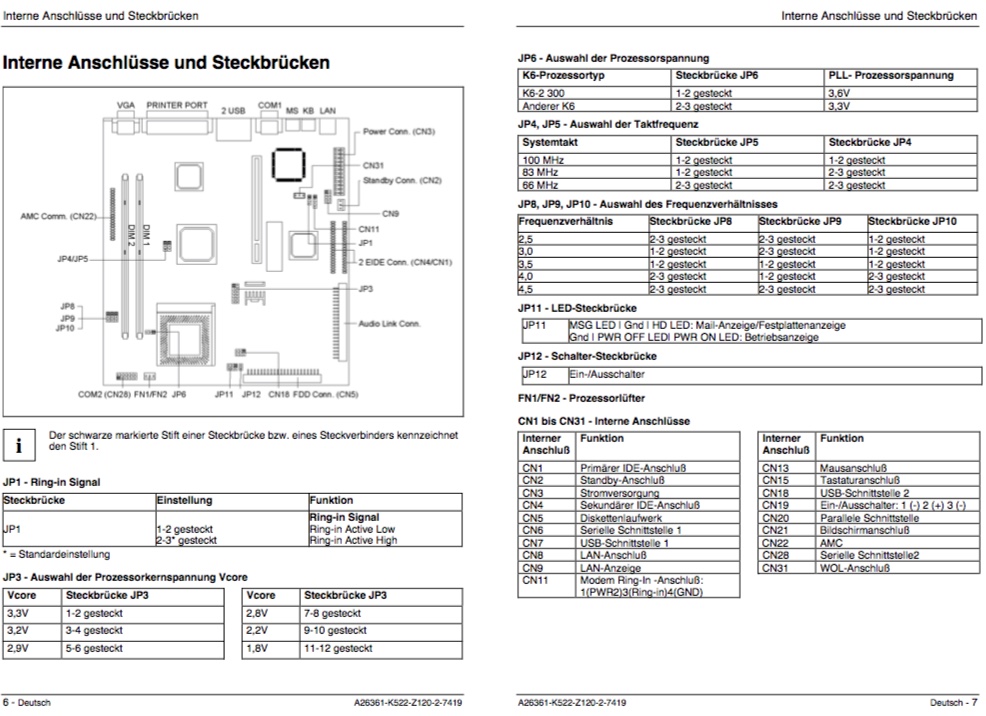

Die Einstellmöglichkeiten für den Multiplikator für den Prozessorkerntakt sind in dieser Anleitung unvollständig.
Beim Sockel-Super-7 wird der Multiplikator für den Prozessorkerntakt über die Pins BF0, BF1 und BF2 gesteuert. Dafür gelten folgende Einstellungen:
BF2 BF1 BF0 Multiplikator
1 0 0 2,5×
1 0 1 3,0×
1 1 1 1,5×/3,5×
0 1 0 4,0×
0 0 0 4,5×
0 0 1 5,0×
0 1 1 5,5×
1 1 0 2,0×/6,0×Die Auswahl zwischen 1,5×/3,5× und 2,0×/6,0× ergibt sich eindeutig durch den gesteckten Prozessor.
Bei Deinem Brett sind:
JP10 = BF2
JP9 = BF1
JP8 = BF0
"1-2 gesteckt" = 1
"2-3 gesteckt" = 0

Du hattest ja schon 'nen Absturz damit. Wenn kein Win98 oder Win98SE installiert werden soll, bleibt nur der Einbau einer PCI-Soundkarte mit Gameport. Wenn es aber ein USB-Gamecontroller ist, wird das nix mit Win95.

- wie stark bremst das mit der Cachable RAM Geschichte. Ich müsste das ggf. mal Testen.Es ist bei SDRAM nicht mehr ganz so schlimm wie bei EDO-RAM, da SDRAM von sich aus deutlich schneller ist. Bei EDO-RAM haben die Speicherchips Zugriffszeiten von 70 ns oder 60 ns. Bei SDRAM haben die Speicherchips Zugriffszeiten von 10 ns (PC-66 CL3), 8 ns (PC-100 CL3; PC-66 CL2), 7,5 ns (PC-133 CL3, PC-100 CL2) oder 7 ns (PC-133 CL2).
CAS2 Ram muss ich mal raussichen, das verbaute ist zwar 133er aber CL3.Da PC-133 CL3 steckt, setz einfach mal im BIOS "SDRAM CAS Latency" auf 2. Wenn es damit geht, ist der Einbau von PC-133 CL2 nicht sinnvoll, da das keinen Geschwindigkeitszuwachs bietet. Wenn es damit nicht geht, kann der Einbau von PC-100 CL2 oder PC-133 CL2 einen Geschwindigkeitszuwachs bringen, sofern es dann mit "SDRAM CAS Latency" auf 2 gesetzt geht.
- Netzteil, das wäre toll, denn bei einer meiner Maschinen hat es im laufenden Betrieb geknallt und damit war das NT hinüber. Ich habe also großes Interesse an Deinem NT. Sag einfach, was ich Dir überweisen darf (oder Paypal).Das klären wir bilateral.

Asus P5A mit Ali Aladdin V rev. G Chipset, bestückt mit 768 MiB RAM = 3× 256 MiB SDRAM PC-133 DS @ PC-100 CL2:
K6-2 550 ersetzt durch K6-III 450 = performance boost
Anm.: K6-2+/K6-III+ laufen mit Ali Aladdin V rev. G wie 'ne tote Katze, kommen daher dafür nicht in Frage. -
Das Schluckauf-Problem beim Sound ist behoben. Die letzten Stotterer waren weg, als ich auf 2x64MB gegangen bin. Prima!

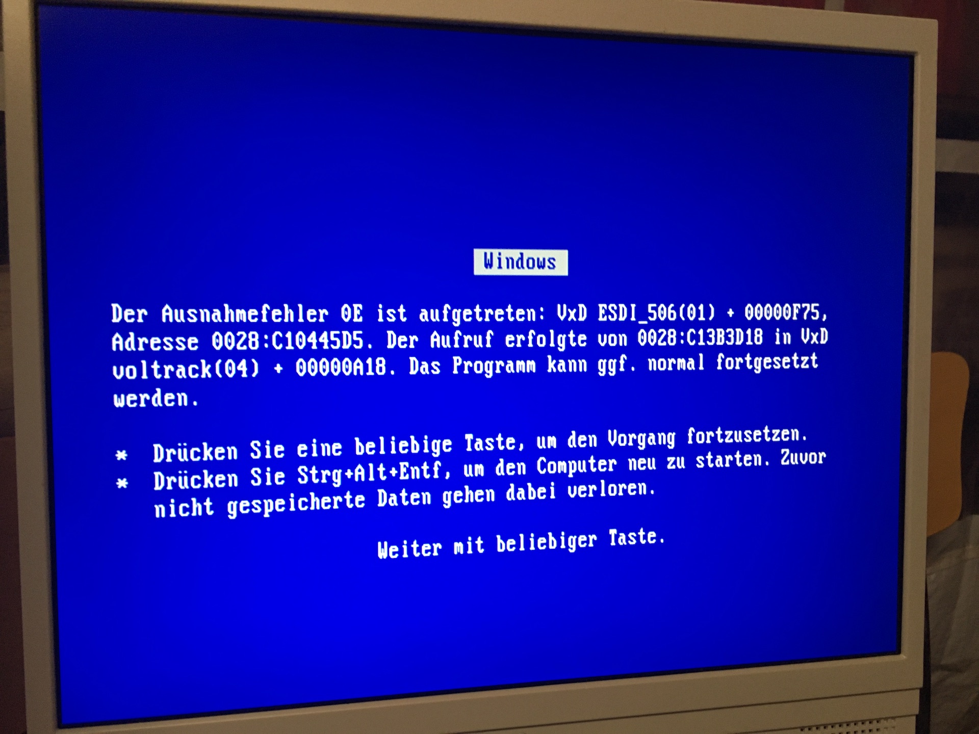

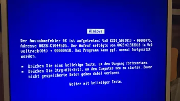

Ich muss übrigens den USB Treiber installieren, da den DEAMON-Tools für irgend etwas braucht. Nach der Installation muss ich die Caches abstellen und nachträglich noch mal den K6-Patch drüberbügeln, mache ich das nicht, lande ich immer im NTKern Fehler.
Ich muss übrigens den USB Treiber installieren, da den DEAMON-Tools für irgend etwas braucht. Nach der Installation muss ich die Caches abstellen und nachträglich noch mal den K6-Patch drüberbügeln, mache ich das nicht, lande ich immer im NTKern Fehler.<Glaskugel>Wahrscheinlich denkt es bei der Emulation auch an USB-Laufwerke.</Glaskugel> Keine Ahnung, was der Quatsch soll …
Der WP-Artikel zu Daemon Tools sollte eigentlich genug Warnung sein, diese Software nicht zu verwenden! Dann doch lieber 'n DVD-RW in der Kiste …
Kein Daemon Tools bringt folgende Vorteile:- kein gruseliger Win95-USB-Treiber nötig
