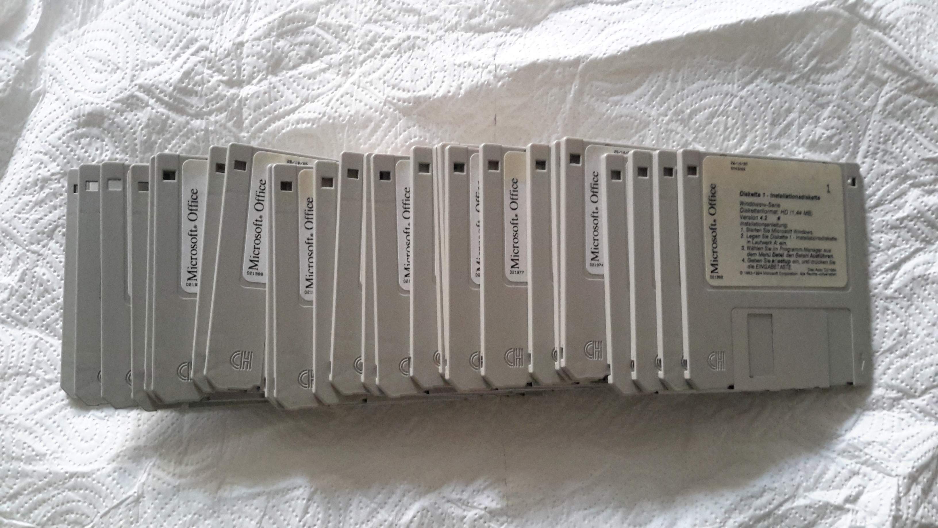

    Habe ein Original Office 4.2 Disketten Satz.

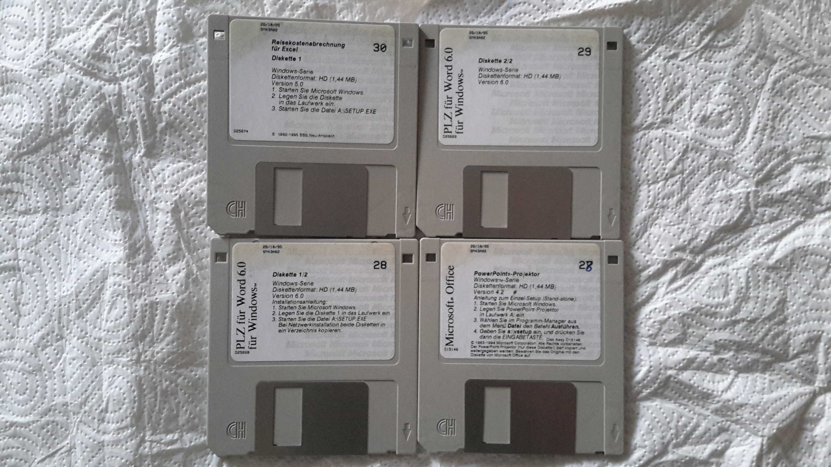

    Leider sind irgendwie die letzten 4 Disketten nicht im Original zustand, wie es sein sollte.
    Hatte die vor Jahren bei Ebay geschossen, und Letztens ein Lesetest davon gemacht, weil ich mir davon Backups machen wollte mit WinImage.
    Dabei stellte sich raus das die Disketten 27 bis 30, teils fehlerhaft sind oder nicht im Ursprungs zustand.
    Kann mir da einer weiter Helfen?
