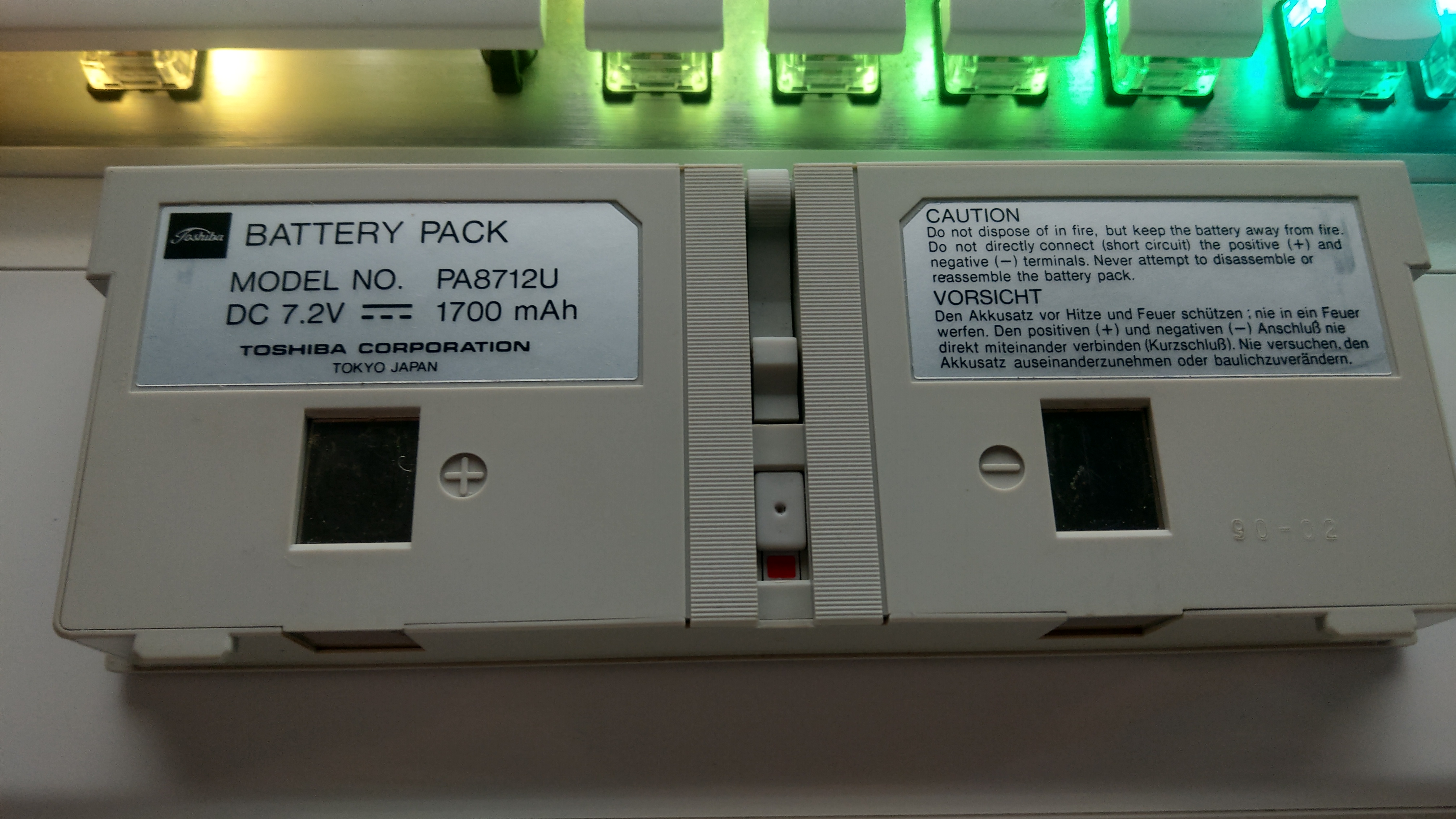

  • Ich erinnere mich an meinen T1000 von Toshiba, wo das Netzteil auch nur funktionierte, wenn der Akku noch ansprechbar war, ohne Akku nutzte es nichts. Am Ende hatte noch Freaked mit rumgespielt aber auch nichts mehr erreichen können. Obs jetzt wirklich am Akku lag, oder irgendwas anderes hin war bleibt somit rätselhaft.
  • Ist auf jedenfall ein Leike-Netzteil was erstmal nicht das schlechteste ist. Ich vermute mal auch, das dass Teil den Akku als Kickstart missbraucht.
    Lass das Teil mal mit irgendein Akku ein paar Stunden nur an Strom stehen und schau wie sich dann das Startverhalten verändert. Achte aber darauf wie heiß der Akku wird.
  • ok das mache ich dann mal vllt. keine doofe idee.
    ähm, also irgendwie macht der da jetzt was, habe mal nen "neuen" alten akku verbaut und nun jetzt ne andere LED an.

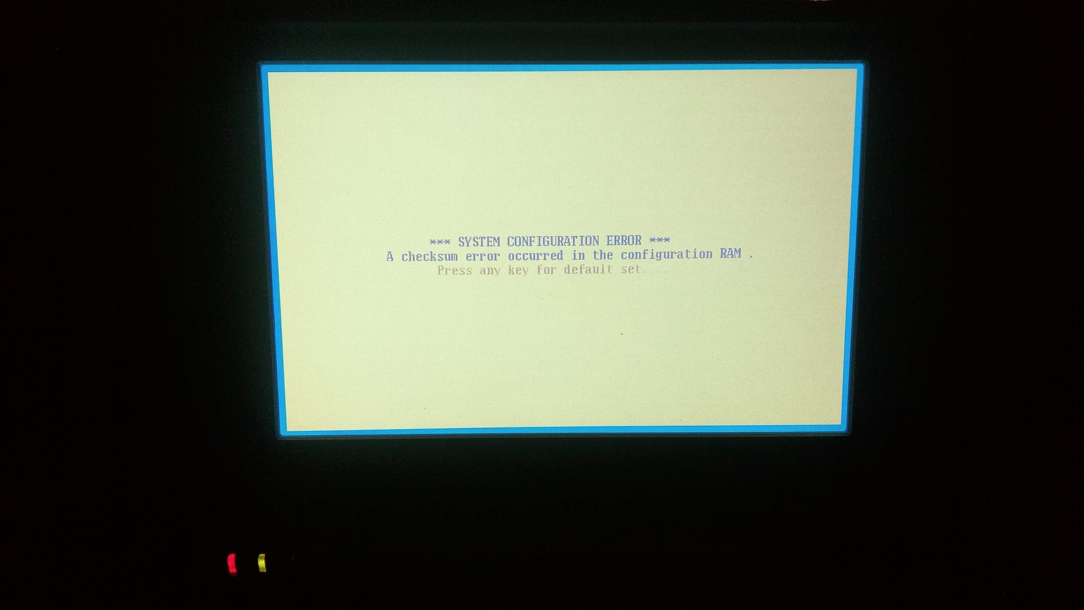

    beim start kommt ne fehlermeldung, BIOS batterie sollte leer sein aber da steht was mit "RAM" ich drücke dann also eine beliebige taste und er macht den memory-test.
    danach blinkt für 5 sek. die HDD LED und das wars.
    kommt da noch was oder muss man was spezielles drücken?
    ins BIOS komme ich auch irgendwie nicht rein wenn ich auf DEL drücke...
  • Das summen und rappeln wird die HDD sein :D
    Festplatten in dem Alter habens (leider) sehr oft bereits hinter sich, aber die Kiste hat ja laut Anleitung ein MS-DOS im ROM. Um die HDD als Fehler auszuschließen würd ich sie mal ausbauen und den Rechner ohne HDD starten, dann solltest du in ein DOS 3.3 kommen.

  • Achso ja Moment wenn was von DOS dastand funktioniert er ja evtl. schon? hattest du eine Anzeige mit "C>" wo du was tippen konntest?
    Ich glaube du hast bei dem Gerät noch kein BIOS mit Oberfläche in das du mit "DEL" hineinkommst. Du bootest DOS und dann gibt es ein Konfigurationsprogramm (zB. von Diskette) mit dem du BIOS Einstellungen tätigen kannst.
