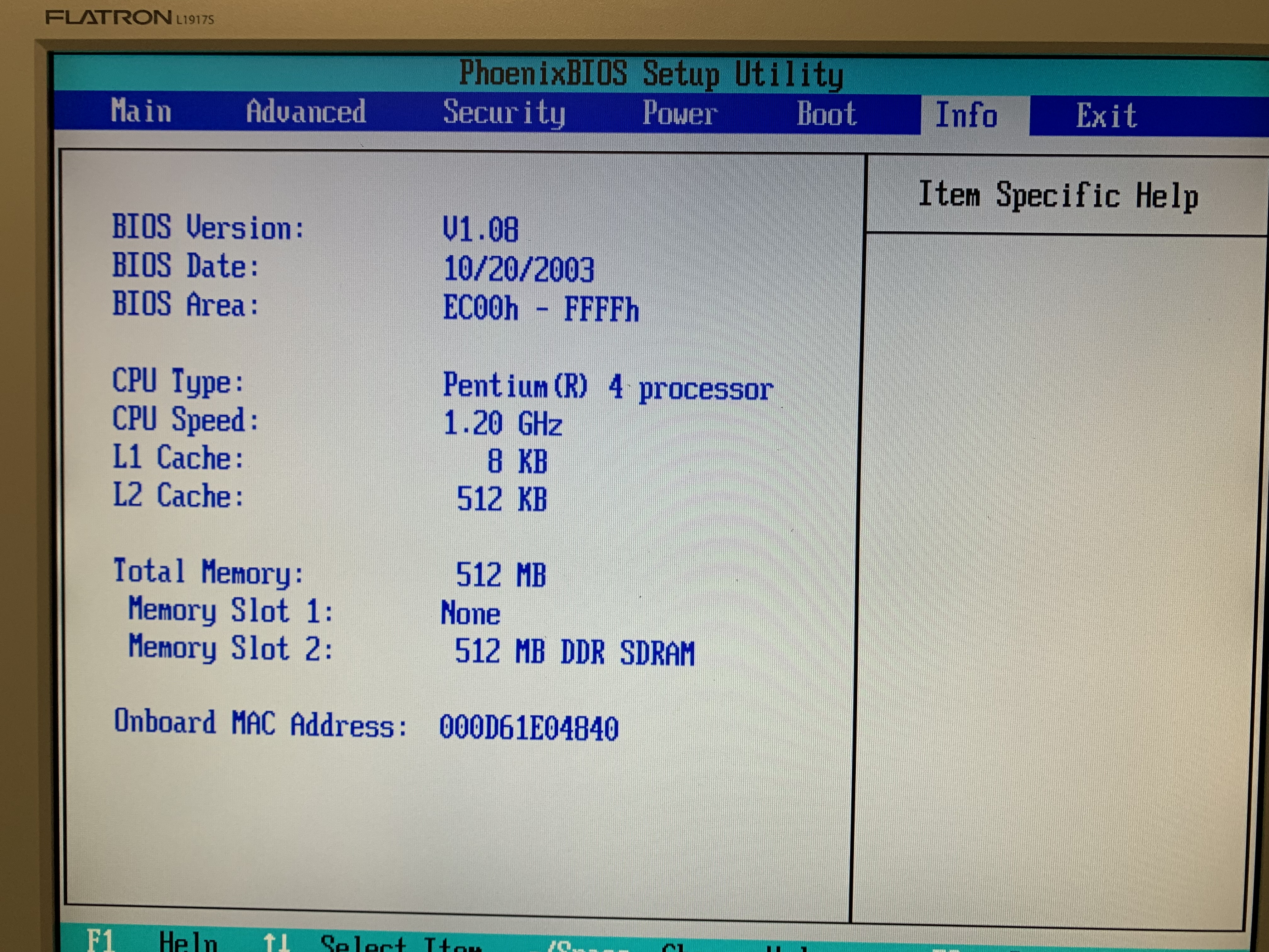

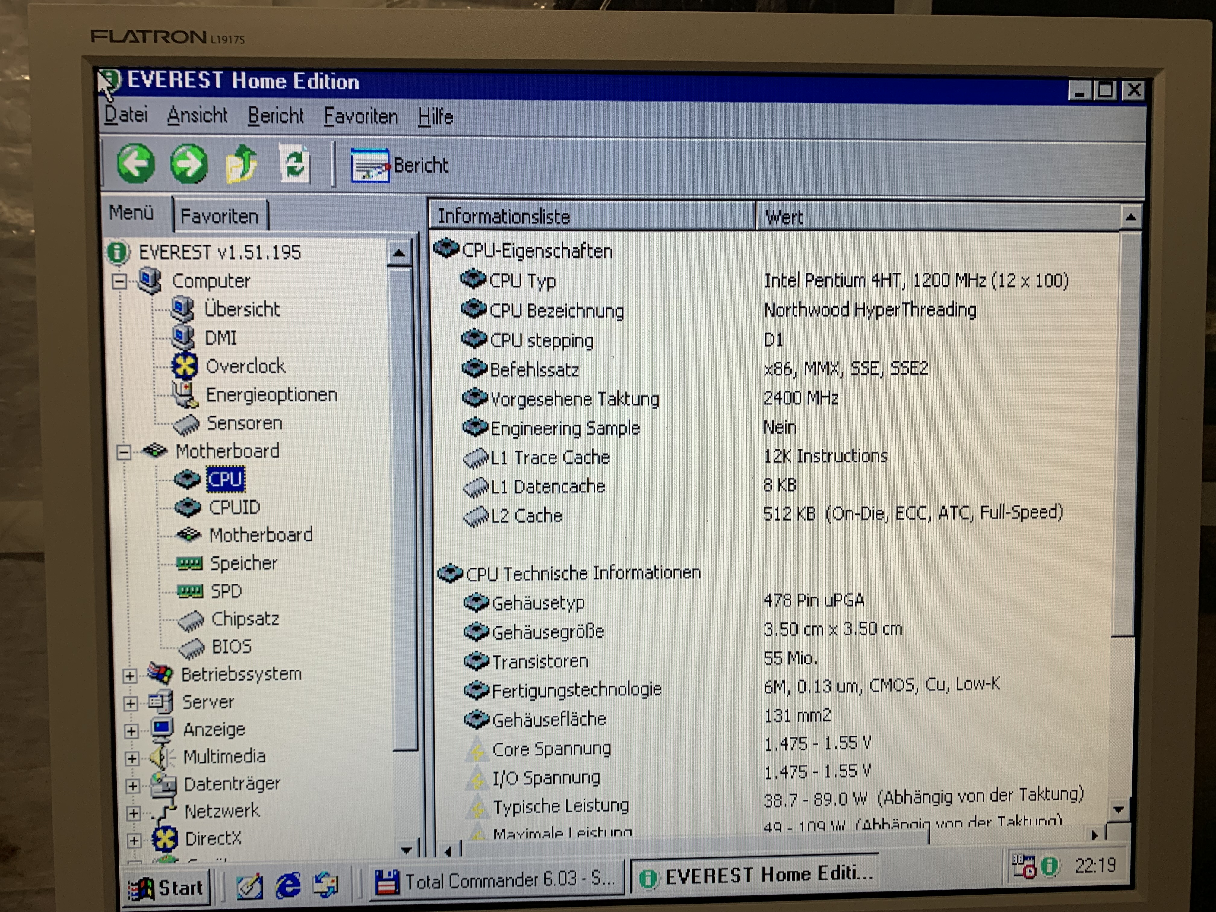

  • Hallo,
    wie schätzt ihr folgendes ein:
    - Pentium4 Northwood 2400Mhz mit 12x Multi 400 Mhz FSB (ohne HT 512KB/Cache)
    - Pentium4 Northwood 2400Mhz mit 24x Multi 800 Mhz FSB (mit HT 512KB Cache)

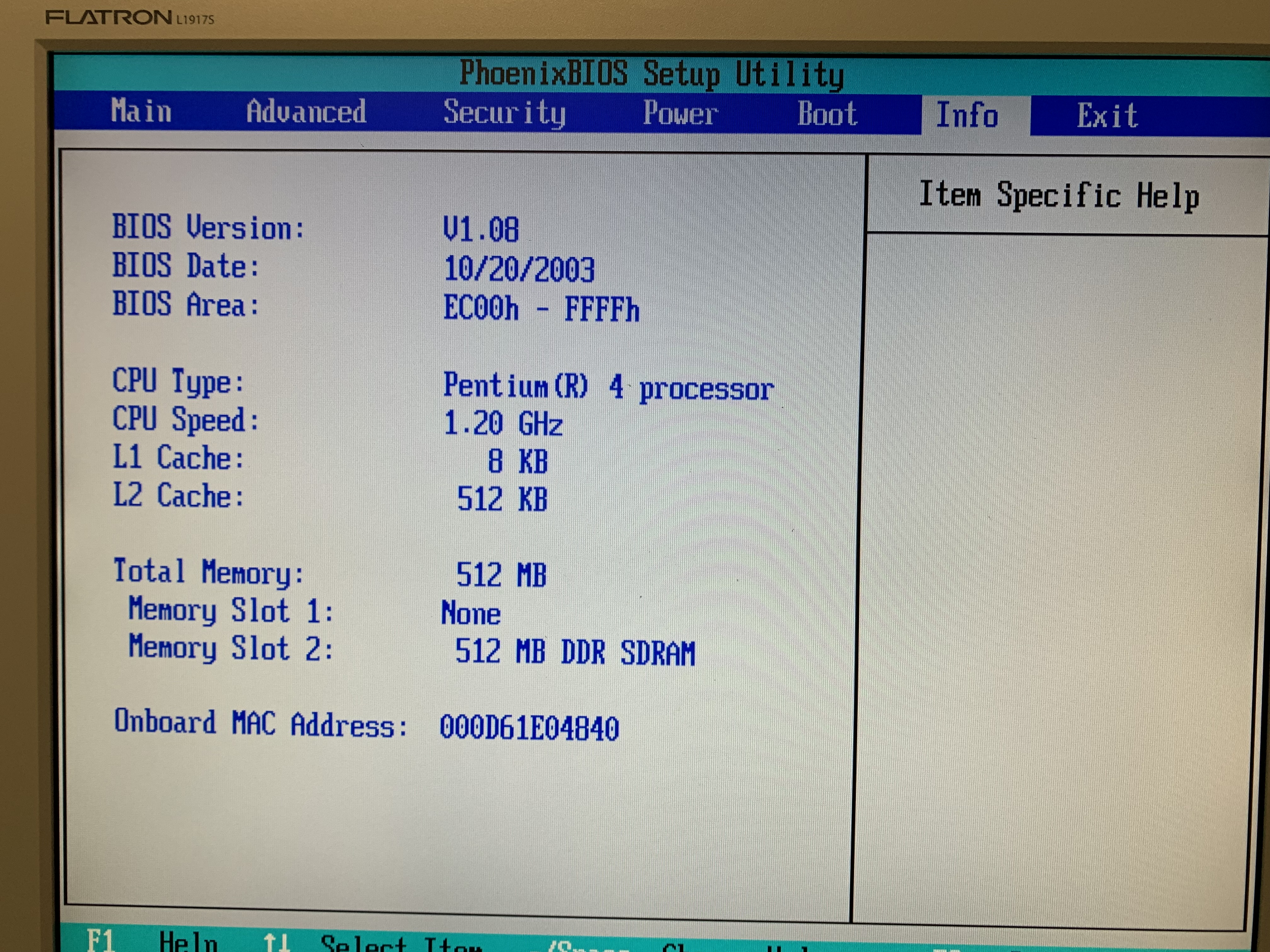

    Ich habe in eine Futro C100 einfach mal einen "inkompatiblen" Northwood mit HT gesteckt. Ergebnis, die Maschine läuft mir 1.200 Mhz (12x100Mhz).
    Jetzt Frage ich mich, wie sich das auf die TDP auswirkt...sind die auch halbiert? was ist mit der Grafikeinheit i845gv, leidet die auch sehr stark dadurch?
    Wie schätzt Ihr das ein?
    Thx
    Doc

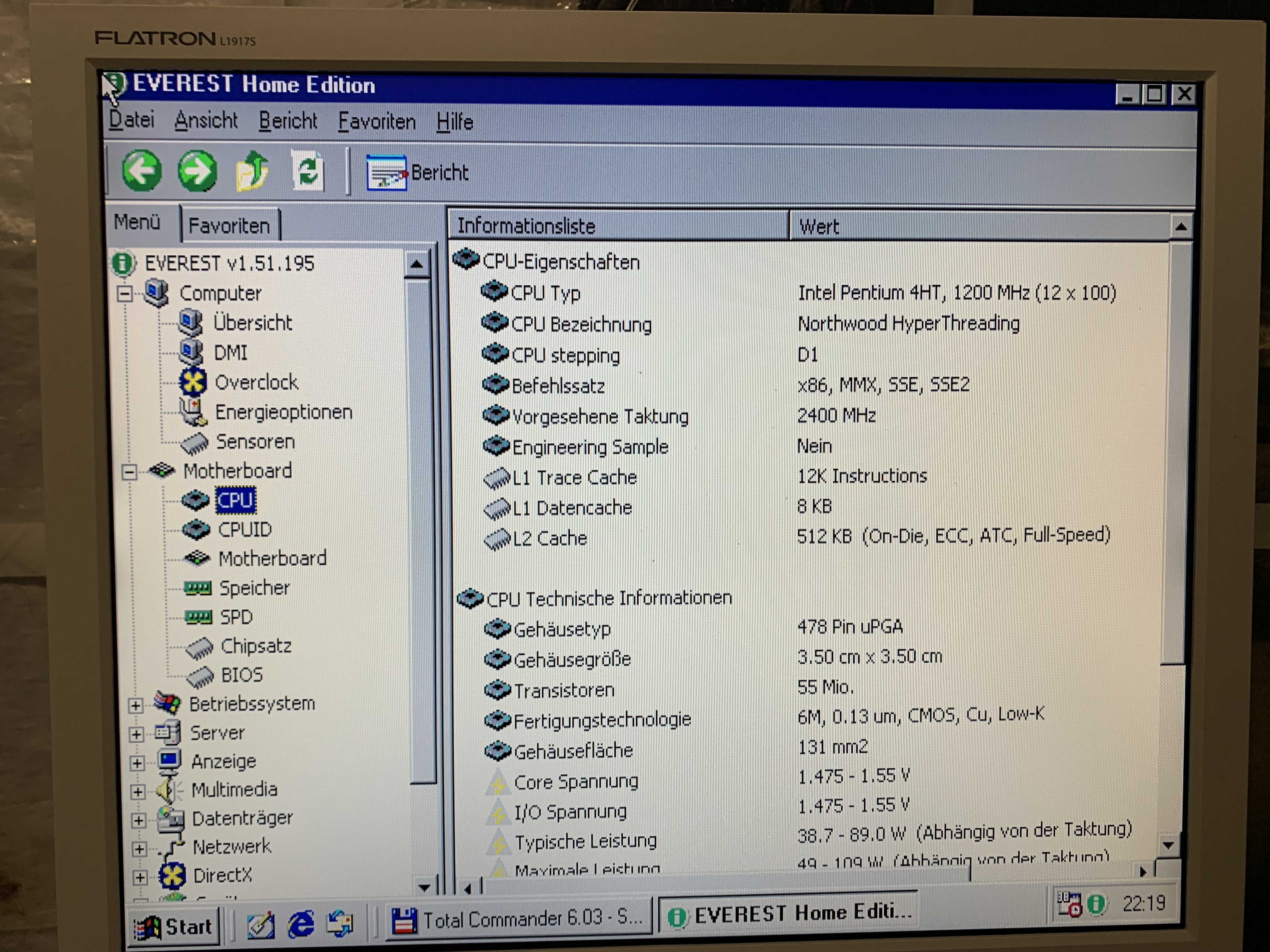

  • Lt. Link sind das Northwood mit HT (SL6WF (D1)/SL6Z3 (M0)
    Interessant, was bringt dich zu der Annahme, dass ein 2.4 Ghz Prozessor bei 1,2 Ghz in etwa den gleichen Strom frisst ?

  • Lt. Link sind das Northwood:
    SL6WF (D1)
    SL6Z3 (M0)
    Wenn es eine Northwood-CPU wäre dann wären nur 512 KB L2 vorhanden.
    1024 KB L2 gab es erst ab dem Prescott.
    Die beiden Specnummern von dir verweisen auf Northwoods mit 512 KB L2.
    Allerdings gab es auch den P4 Prescott mit 2.4 Ghz, FSB 800.
    Der hat dann auch 1024 KB L2.
    Google doch mal die Specnummer von deiner CPU, dann weist du was du da hast.
  • - Pentium4 Northwood 2400Mhz mit 12x Multi 400 Mhz FSB (ohne HT 512KB/Cache)
    Da passt was nicht. Entweder 24x Multi und 400 MHz FSB (24x 100 MHz "Quadpumped") oder 12x Multi und 800 MHz FSB (12x 200 MHz "Quadpumped"). Die von dir geposteten sSPECs SL6WF und SL6Z3 sind beides Pentium 4 C mit HyperThreading, 800 MHz FSB und 12x Multi.
    Die TDP der CPU selbst wird imho überhaupt nicht angefasst - da das ja 'n Design-Punkt ist. Du meinst vermutlich die reelle Leistungsaufnahme. Die dürfte 'n Stückchen geringer sein - aber sonderlich viel wird's nicht sein.
    Die "Grafikeinheit" i845GV ist in dem Falle die Northbridge vom Chipsatz, die 'ne Intel Extreme Graphics als IGP drin hat. Wenn die Northbridge mit der Heatpipe von der CPU verbunden ist, dann wird die gewiss durch die Mehr-Abwärme der CPU mit von außen erwärmt - was sicher nicht förderlich ist.
    Mal allgemein 'ne Frage: Was steckte denn ursprünglich in dem Kollegen drin? Mal schnell nach "Futro C100" gegooglet, finde ich sowas wie 'nen Celeron 4 2600 - der TDP-technisch etwas unter dem Niveau eines Pentium 4 C HT 2400 liegt.

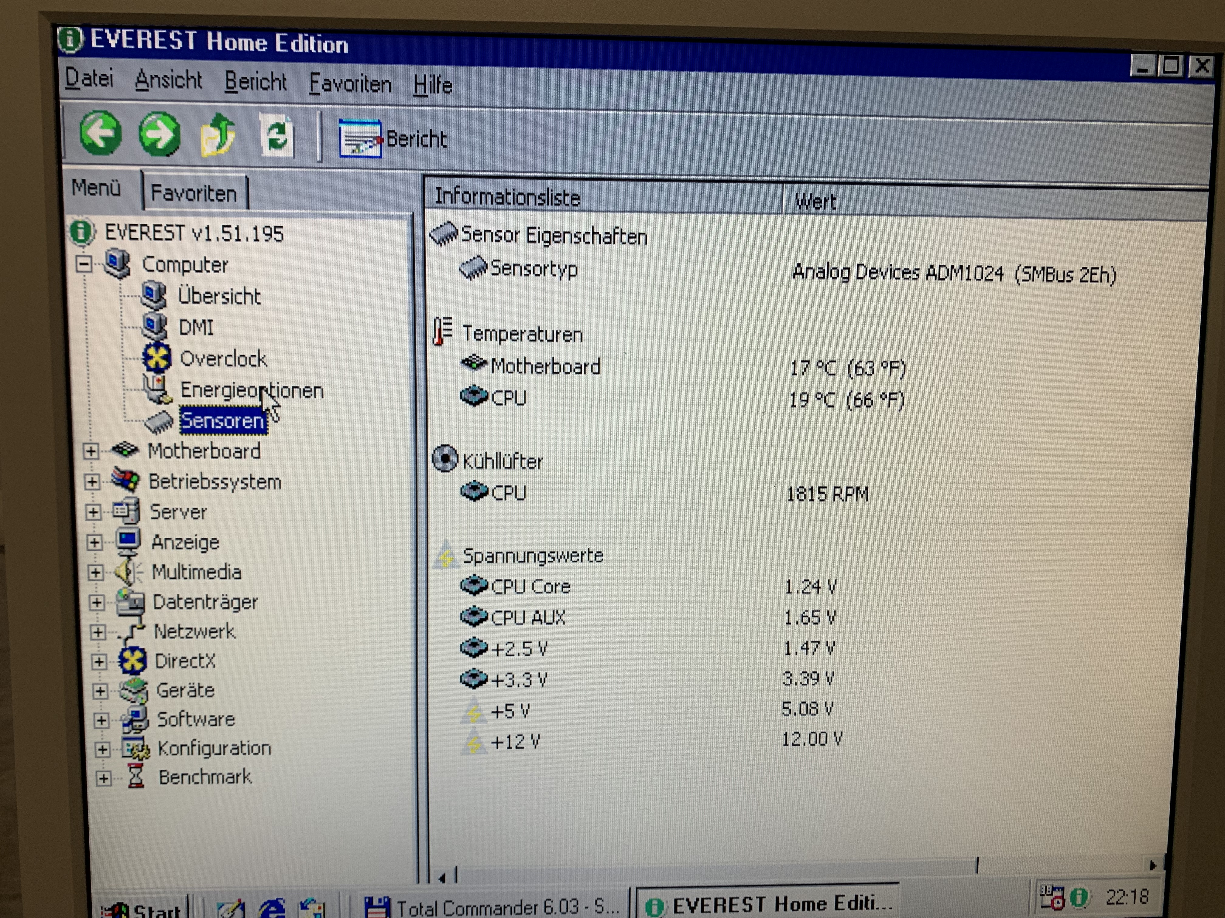

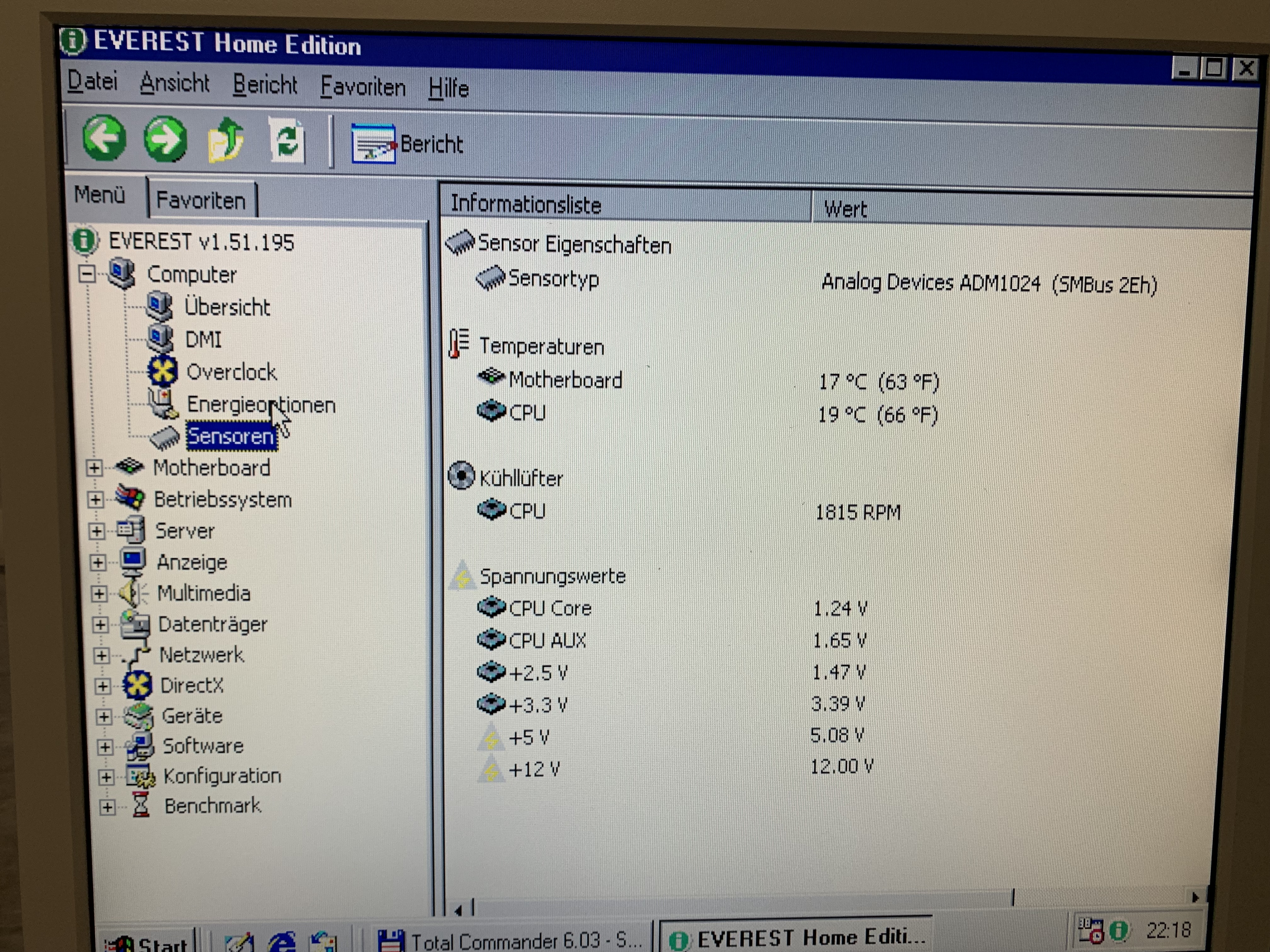

  • Die Spannung macht den Unterschied. Bezweifle aber das die Futrokiste es zulässt da was manuell einzustellen.
    Mit halben Takt könntest du die Spannung weit runterschrauben und dann würde er deutlich sparsamer werden.

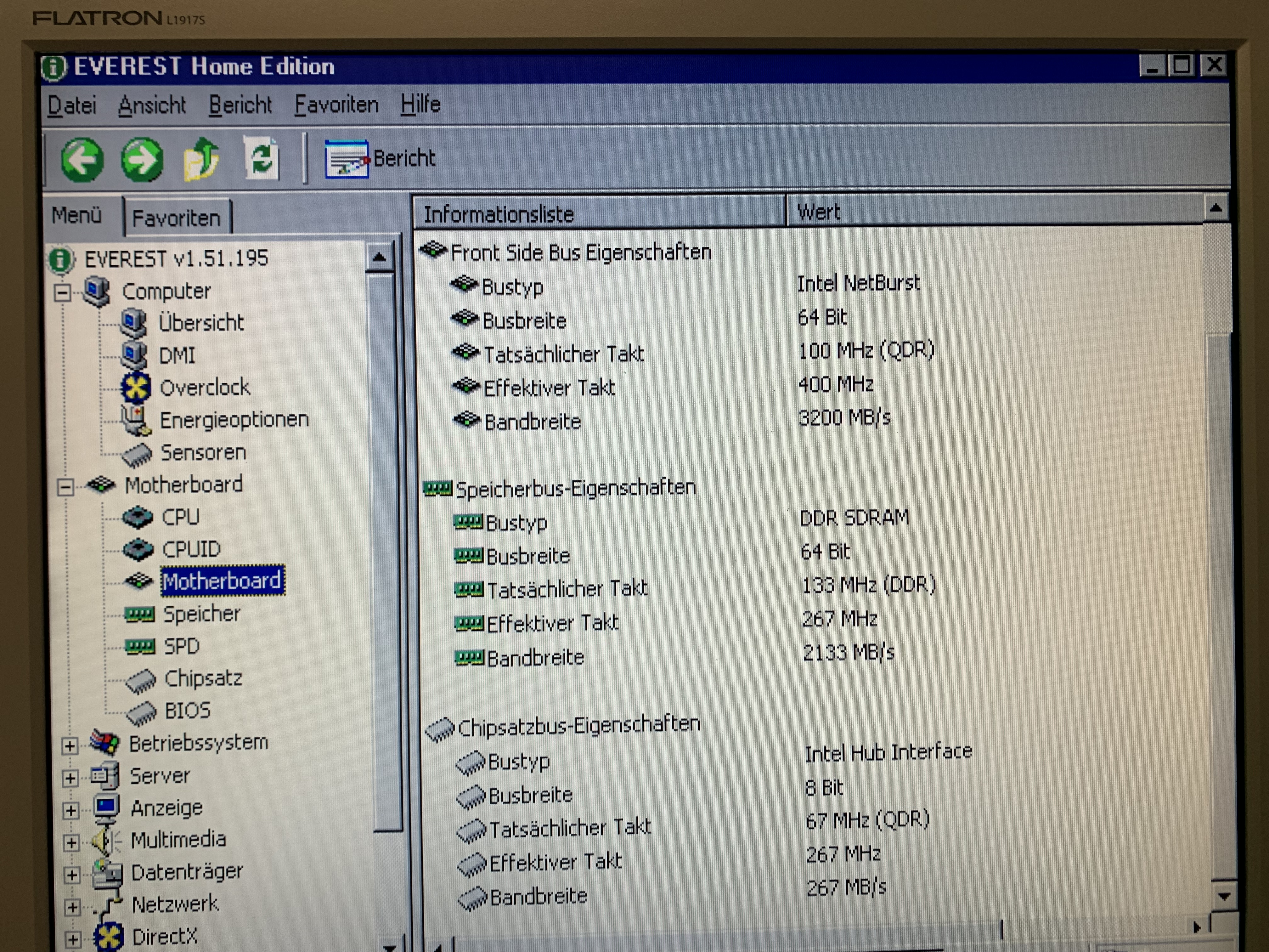

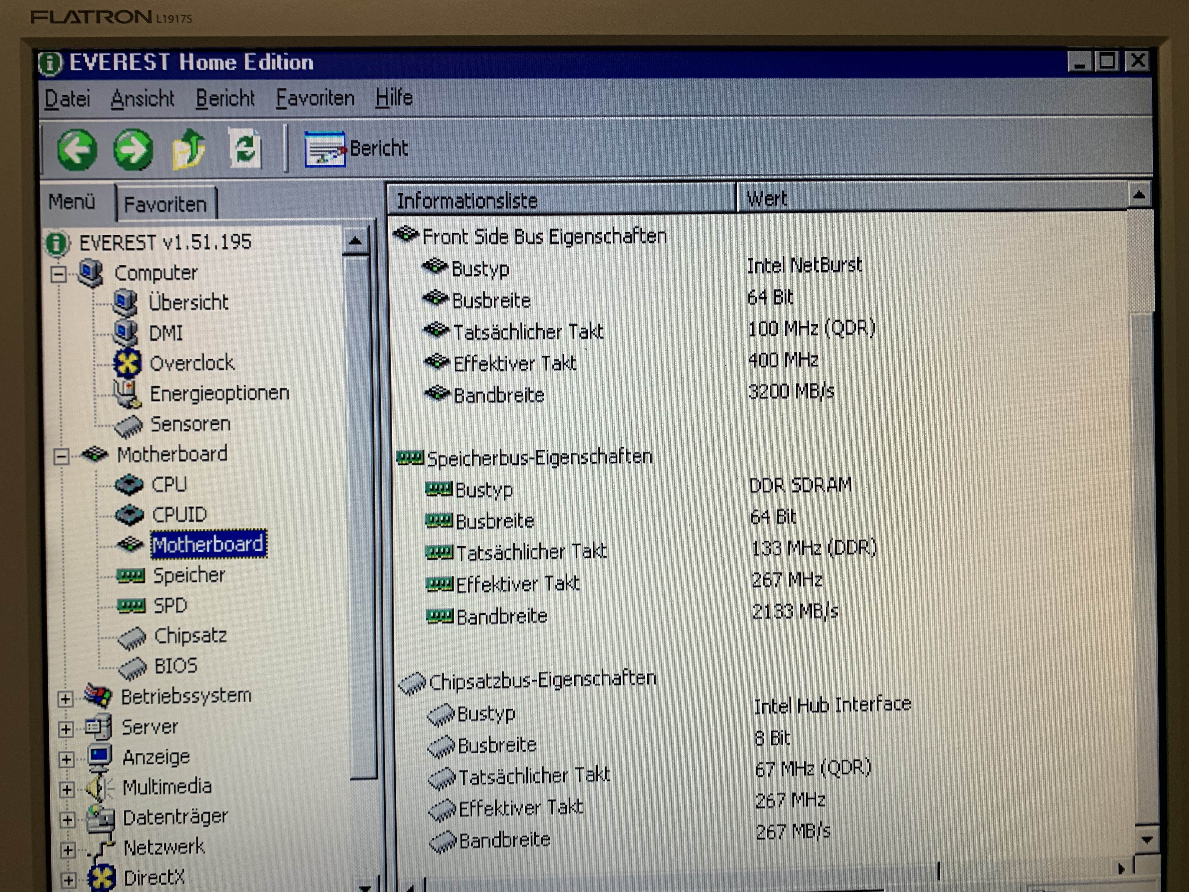

  • Soweit ich weiß hat der Chipsatz keinen DualChannel, daher ist es egal ob du ein Modul oder 2 reinsteckst.
    DDR-400/PC3200 wird allerdings nur auf DDR-333/PC2700 laufen.
  • Hm, das ist ja merkwürdig, dass der 1,6A GHz nicht geht - sollte ja ein Northwood (= mit 512 kB L2-Cache) mit 400 MHz FSB sein. Hast du einen anderen Pentium 4 A zum Testen zur Hand?
    Bezüglich RAM: Wie Sje schon schrieb, kann der Chipsatz kein Dual-Channel. Wenn die Wikipedia-Angaben zum i845GV richtig sind, kann der sogar nur DDR-200 und DDR-266 - also nicht mal DDR-333.
    Einmal editiert, zuletzt von Xaar (4. Oktober 2022 um 18:54)
  • Laut der deutschen Wikipedia kann der i845GV PC133 SD-RAM und PC2700 DDR-RAM.
    https://de.wikipedia.org/wiki/Intel-800…l%C3%BCbersicht
  • Dann steht da was Anderes als bei Intel: https://www.intel.de/content/www/de…9/graphics.html
    Nur der 845GE kann DDR-333 (PC2700) von Hause aus.

  • Soweit, so richtig. Im Zweifel ist es aber nur DDR-266 - wobei jetzt der Geschwindigkeitsunterschied auch nicht so massiv ist.
  • Die CPU ist ein Northwood mit HT, wenn da DDR-333 aktuell drin ist kann das Board wohl nur DDR-266 oder es ist nur DDR-266 drin.

  • Hm, wenn die Spannungsangaben von Everest stimmen, dann war da wohl mal ein Mobile Pentium 4 drin - die gab's mit 1,2 V Spannung aber nicht wirklich weniger Leistungsaufnahme. Ansonsten läuft der eben mit 1,2 GHz und der RAM mit 266 MHz (DDR-266/PC-2100). Ob das HyperThreading richtig funktioniert, wäre noch interessant. Nicht, dass das Performance-technisch groß was brächte bei 1,2 GHz :D
    Es sieht mir eher nach einem Desktop P4 aus.

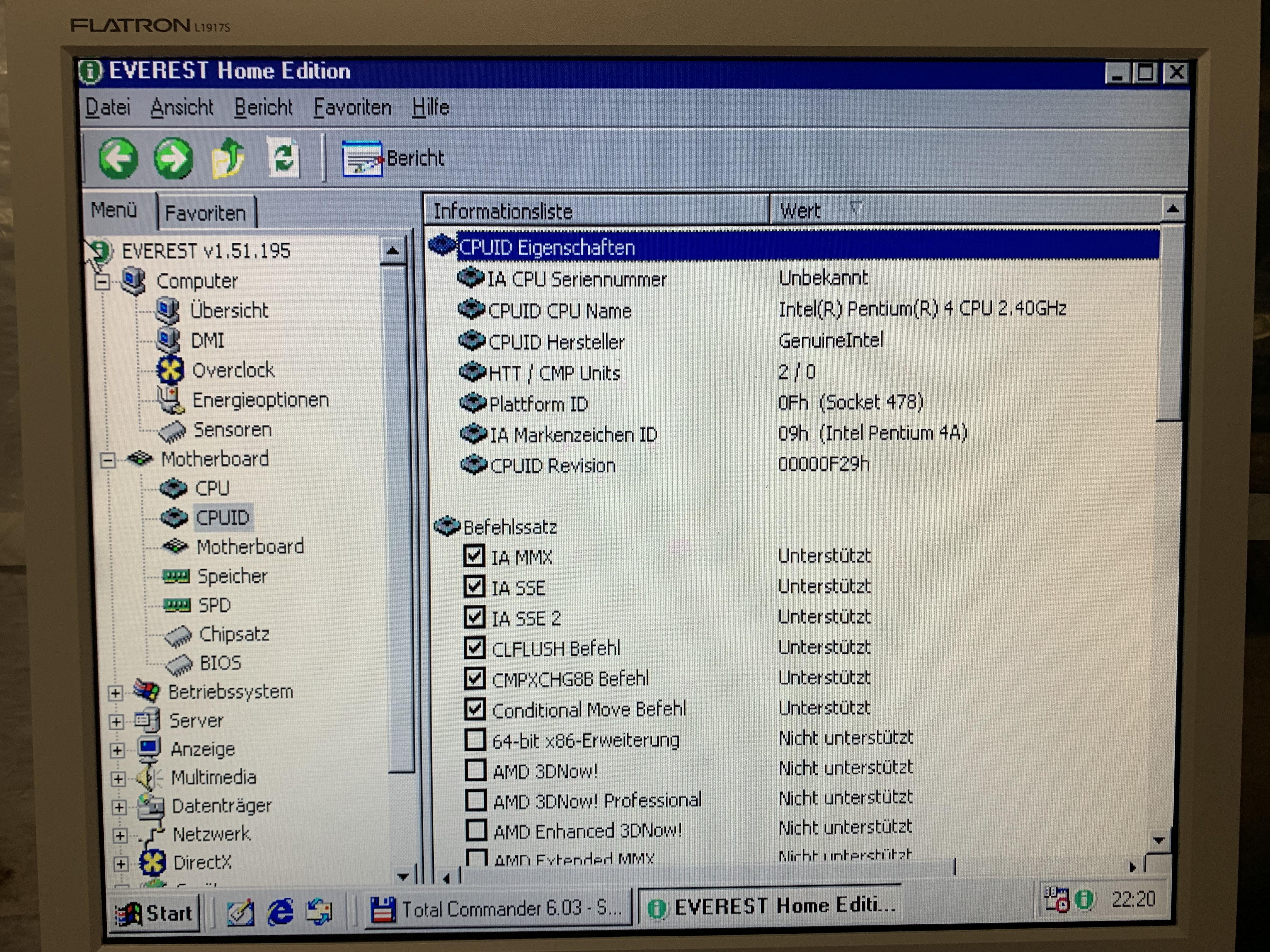

    Ich vermute mal das die CPU vom BIOS nicht richtig erkannt wird weil der Microcode für diese CPU nicht im BIOS ist.
    Ich vermute mal das Board auf FSB 400 geht weil es die CPU nicht erkennt, da der Chipsatz eh nur bis einschließlich FSB 533 kann.
    12x200 wären 2400 Mhz, daher ist es ein 2,4 P4 HT mit Northwood-Kern und FSB 800.
    Einmal editiert, zuletzt von Sje (4. Oktober 2022 um 20:50)
  • Dass jetzt ein Pentium 4 C 2400 mit HyperThreading steckt, hatte dr.zeissler ja schon geschrieben. Das mit dem Mobile Pentium 4 war auch nur 'ne Vermutung wegen der 1,2 V Kernspannung - die mobilen Pentium 4 laufen ja damit auch.
    Hab' nun auch 'n Datenblatt gefunden: https://www.yumpu.com/de/document/re…icca-it-systeme (Leider nicht zum Runterladen D: )
    Lt. dem steckt entweder ein Pentium 4 A 2800 oder ein Celeron 4 2800 (also 400 MHz FSB) drin. Ob 'n Pentium 4 B (also mit 533 MHz FSB) drin läuft, käme auf einen Versuch drauf an - kann ja BIOS-seitig unterbunden sein, dass der FSB höher geht.
  • Die CPU bleibt jedenfalls kalt, ich bin daher sehr sicher, dass der TDP vermutlich deutlich reduziert ist.
    Meine Annahme war 1,2 Ghz statt 2,4 Ghz somit statt knapp 60 Watt nur ca. 30 Watt.
    Das wäre für eine Retro-Kiste mehr als ideal, zumal das Teil mit 160GB HDD und 3,5" Floppy sowie DVD-ROM recht gut ausgestattet ist.
