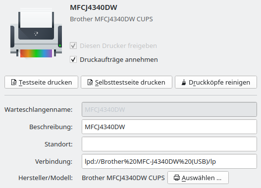

    Habe ich getan - leider kommt nun in der Geräteübersicht folgende Information:
    Ich habe nun allerdings ein paar mehr Auswahlmöglichkeiten bei den Eigenschaften vom Drucker selbst:
    Die Punkte "Selbsttestseite drucken" und "Druckköpfe reinigen" standen vorher nicht da. Allerdings zuckt sich am Drucker selbst nichts - egal, ob ich als URI die lpd- oder die ipp-Variante benutze. :b2:

  • Habe ich getan - leider kommt nun in der Geräteübersicht folgende Information:
    Das ist erwartbar, weil der brother installer alles nach /opt schmeißt. Schau mal, ob Du in CUPS das Verzeichnis zu der Datei auf opt/brother/Printers/mfcj4340dw/cupswrapper umstellen kannst. Wenn das nicht geht, lege einen Link /usr/lib/cups/filter/brother_lpdwrapper_mfcj4340dw an, der auf /opt/brother/Printers/mfcj4340dw/cupswrapper/brother_lpdwrapper_mfcj4340dw zielt. Wenn CUPS dann immer noch wegen der fehlenden Datei nörgeld, kopier den Inhalt von /opt/brother/Printers/mfcj4340dw/cupswrapper nach /usr/lib/cups/filter.
