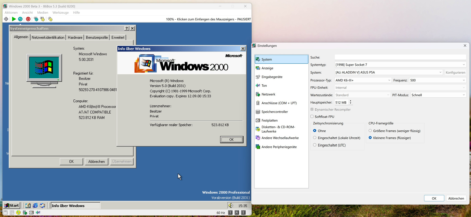

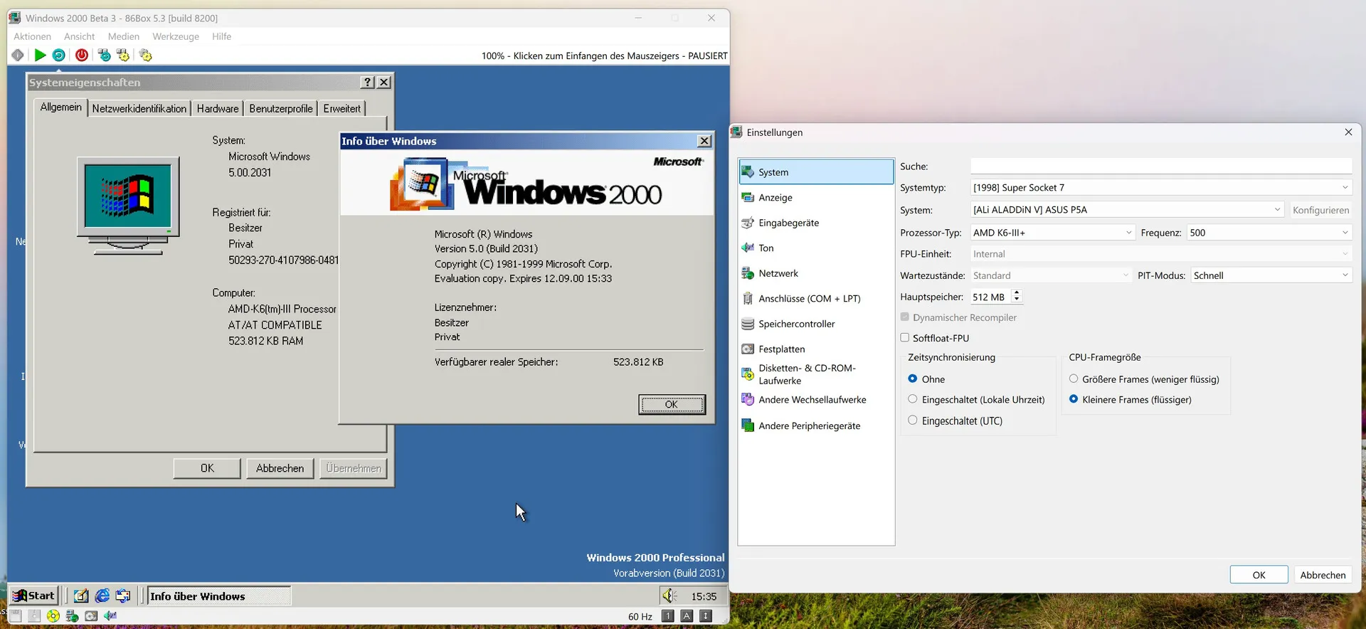

  • Es bleibt bei "Setup startet Windows 2000" hängen, auch wenn ich Acpi ausgeschaltet habe.
    Bin weitergekommen, alte VM gekillt, neue erstellt, den acpi ausgeschaltet. fertig.
    Jetzt kopiert er endlich die Dateien. Mal gucken, was noch für Fehlermeldungen kommen.
    Jetzt Treiber installiert, ohne die Tools, erst ging es, dann nicht mehr.
    Warum geht Build 1877 einwandfrei zu installieren?
