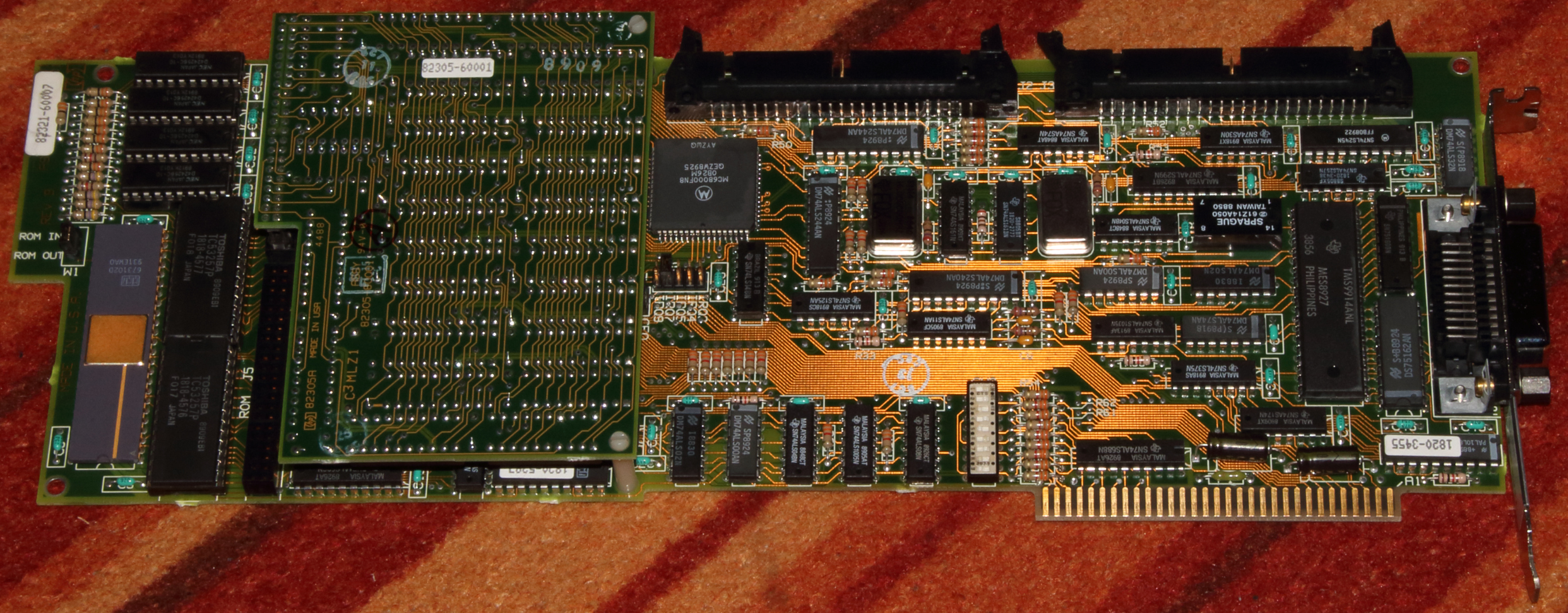

    2. Der HP 82321 Language Processor (aka HP Basic Language Processor, abbr.: HPBLP) lässt sich mit dem Treiber HPBLP.SYS bestiefeln und dann mit \BLP\BASIC.EXE anstarten und aus sich heraus mit der entsprechenden Tastenkombi beenden. Die Oberfläche scheint Rechner der HP9000/300-Serie nachzubilden. Mangels Manual in Kombination mit "Null Ahnung von HP Basic & HP9000-Rechner" kann ich damit erst mal nix anfangen. HPBLP.SYS reagiert allerdings allergisch auf RELOCATE.EXE und schmeißt dann nur eine Fehlermeldung statt zu laden. Somit lässt sich HPBLP.SYS nicht aus dem Arbeitsspeicher < 640 KiB abschieben.

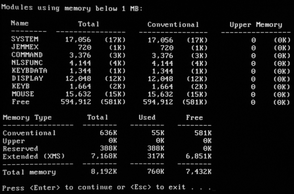

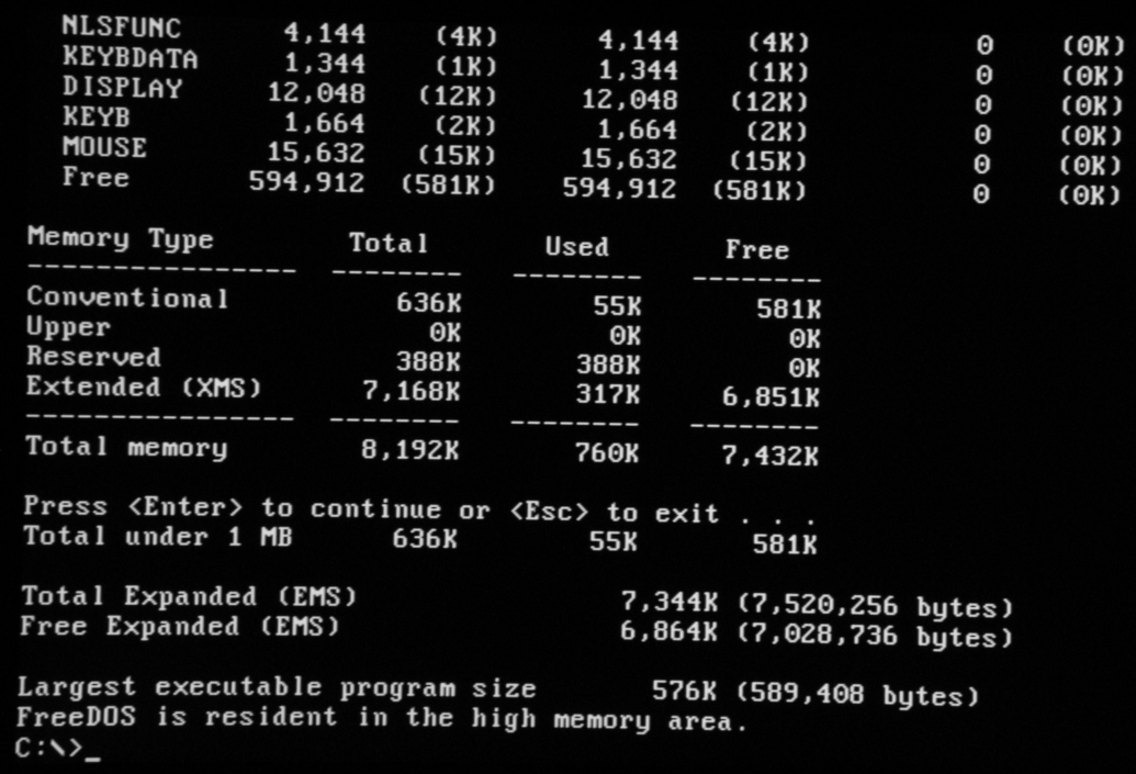

    Ausgabe von [DOS] mem /c. Die kryptische Zeichenkette unter "Name" stammt vom Treiber für den HP 82321 Language Processor:

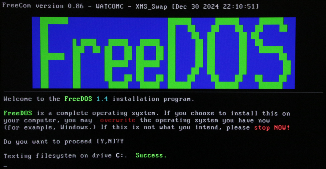

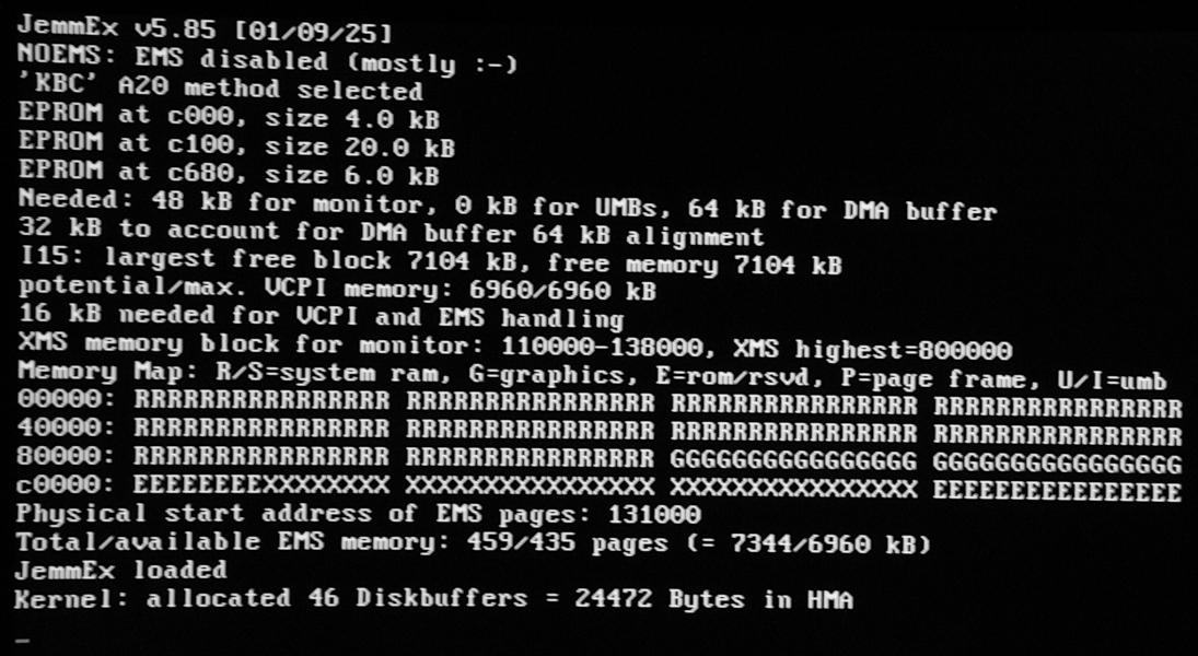

  • FreeDOS 1.4 ist installiert.
    Leider macht loadhigh bzw. lh nicht das, was es soll. Die Treiber müllen weiterhin allesamt den Speicher < 640 KiB voll.

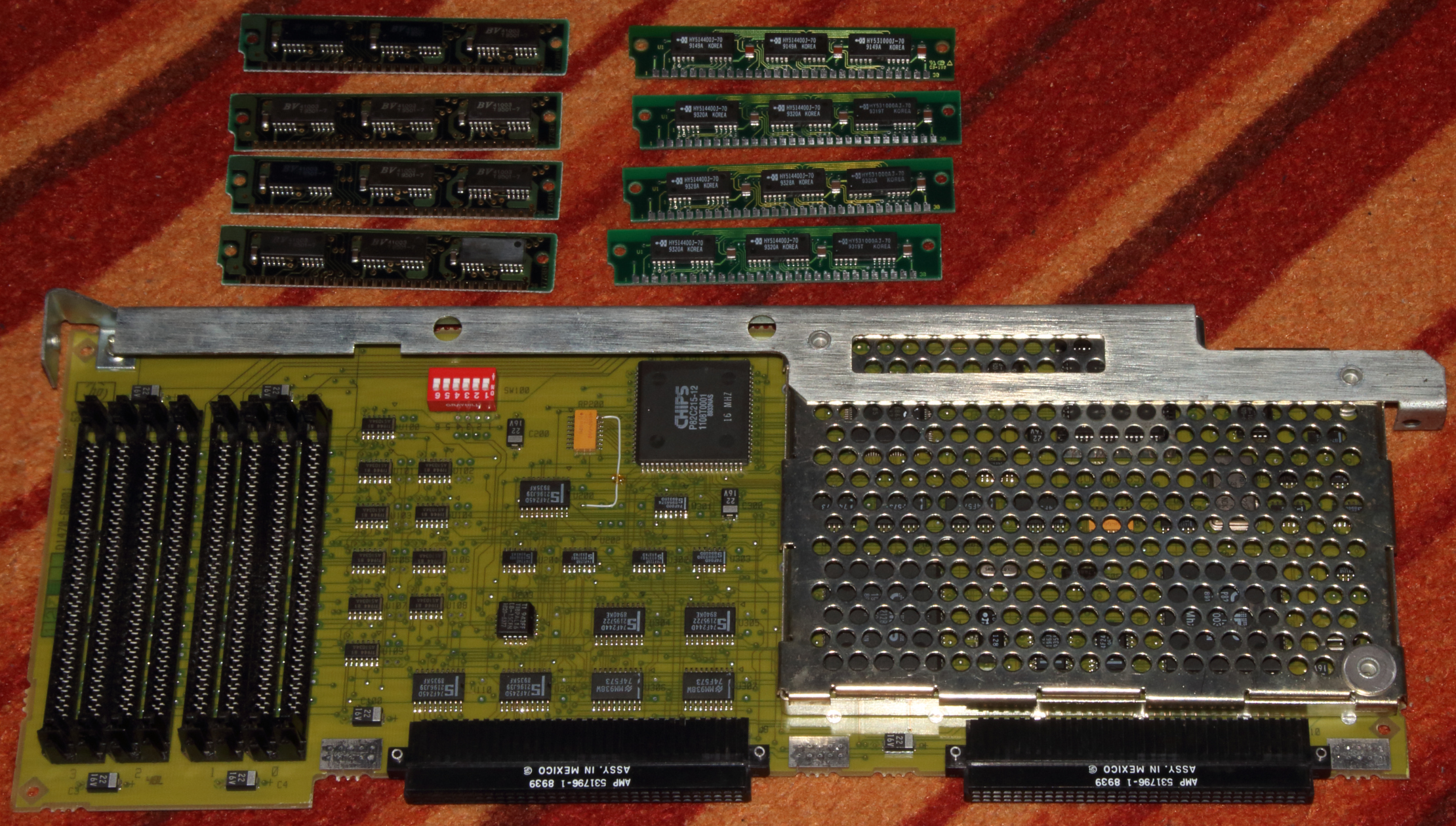

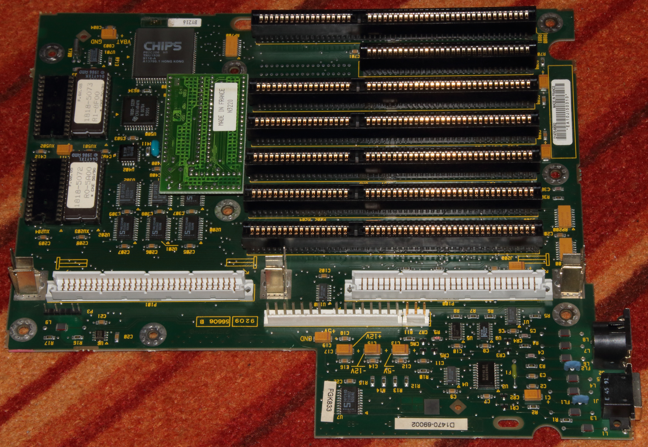

    Der Grund dafür ist gefunden. Auf dem Vectra QS/16S Processor/Memory Board werkeln ein Chips P82C211-12 C, ein Chips P82C212B-12 und ein Chips P82C215-12. Dieser Chipsatz wurde für 286er entwickelt und kennt daher keine UMBs wie die ia32-Architektur, also ab 80386DX. Mit dem 80386SX geht dieser 286er-Chipsatz, weil der 80386SX ein Hybridprozessor ist, also intern ein 386er, aber mit der Außenwelt nur wie ein 286er verbunden.
    Es besteht derzeit allerdings keine Absicht, das installierte MS-DOS 3.30 durch FreeDOS 1.4 zu ersetzen, da die Kiste mittlerweile mit Linux ans LAN dran kommt.

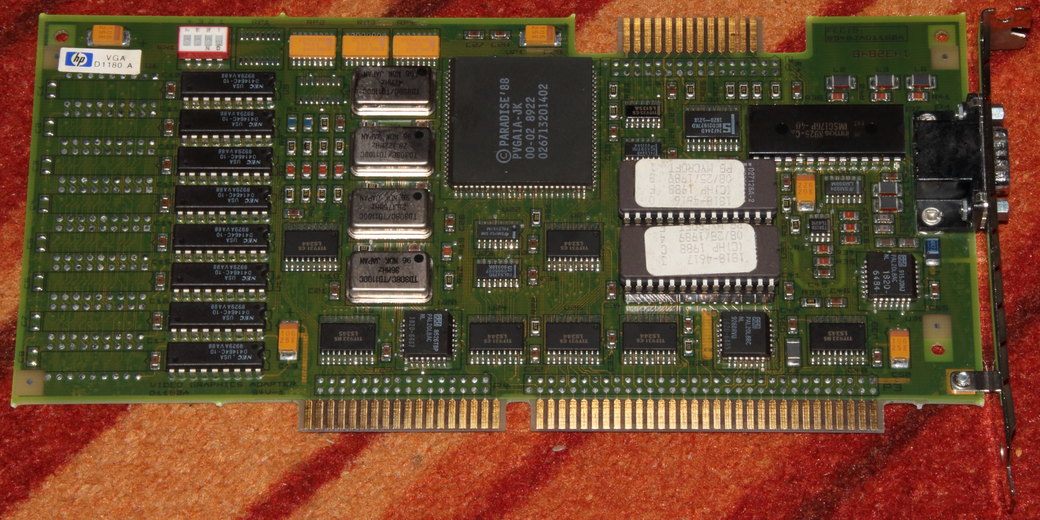

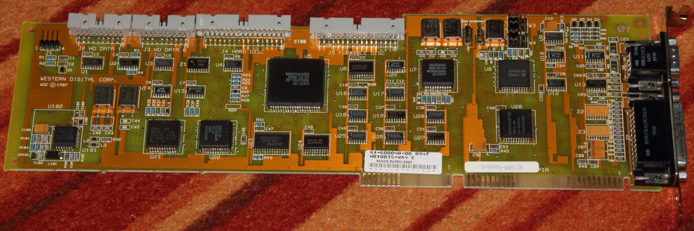

  • Allerdings unterstützt der verbaute VGA-Chip Paradise Systems PVGA1A auch 640x480 @ 8 Bit (256 Farben; 307.200 Byte Speicherbedarf) - theoretisch könnte man also auch eine Aufrüstung versuchen.
    Physisch ist die Aufrüstung¹ erfolgt, aber hwinfo und syschk45 zeigen nach wie vor nur 256 KiB VRAM an. :(
    Was fehlt da noch?
    ¹Acht IC-Sockel DIP-18 eingelötet und da acht Käfer D41464C-10 eingesteckt.
  • Die Karte ist augenscheinlich eine HP D1180A, die sowohl lt. TH99 als auch lt. RetroWeb bis zu 512 kB Videospeicher haben kann. Ist lt. RetroWeb eine neuere Revision der HP VEGAS, welche wohl nur 256 kB Videospeicher unterstützt (obwohl physisch Platz für 512 kB da wäre?).
    Auf der TH99-Seite zur D1180A steht auch nur, dass die Karte mit entsprechenden ICs ausgerüstet 512 kB Videospeicher unterstützt. Allerdings kann man wohl per DIL-Schalter SW 1/1 und 1/2 auswählen, ob die Karte im 8- oder 16-Bit-Modus und in welchem Adressbereich sie arbeitet. Dabei gibt's für den 16-Bit-Modus auch einen doppelt so großen Adressbereich - vllt. hilft das? Nach den Einstellungen, wie sie auf deinem Kartenfoto zu sehen sind (SW 1/1 on und 1/2 off), läuft sie im 8-Bit-Modus im Adressbereich C0000h-C7FFFh.
  • Dabei gibt's für den 16-Bit-Modus auch einen doppelt so großen Adressbereich - vllt. hilft das?
    Alles durchgeeiert, null Erfolg. :(
    Laut dem D1180A manual (B-2 ff.) ist es genau umgekehrt, also
    • (SW1 = off) && (SW2 = off): 8-Bit mode
    • (SW1 = on) && (SW2 = off): 16-Bit mode
  • Das ist ja doof :b2:
    Theoretisch wären ja noch die Puffer-Kondensatoren je DRAM-IC notwendig - aber ich denke, dass das nicht der ausschlaggebende Punkt ist. Wäre mal interessant, ob es irgendwo Fotos von einer Karte mit funktionierender 512-kB-Bestückung gibt. Das, was ich bisher gesehen habe, war immer 256 kB und ohne Sockel für die 2. Bank.
    Die Kondensatoren liegen jeweils zwischen den Pins Vcc und Gnd. Da gibt es zwei Möglichkeiten:
    • Tantal-Kondensatoren zur lokalen Spannungsstabilisierung
    • Keramik-Kondensatoren als lokale HF-Killer
    Auf den vorhandenen Kondensatoren bei den aufgelöteten DRAM-Chips steht nur "M", sonst nix. Tantal-Kondensatoren, egal ob SMD oder bedrahtet, waren damals meines Wissens aber nicht so klein. Zudem muss auf denen immer irgendwie die Polarität erkennbar sein. Daher vermute ich HF-Killer. Die Wahl fiel auf 100 pF Keramik-Scheibenkondensatoren.
  • Mit Lupe und Multimeter (zum "Durchklingeln") ergibt sich das traurige Bild, dass da mindestens ein SMD-Käfer fehlt, ein SOMC1603 330G, der auf den unbestücken SMD-Platz RP1 muss. Das ist ein Widerstandsnetzwerk 8× 33 Ω 2%. Unter der neuen Modellbezeichnung SOMC1603 33R0G gibt es das noch, allerdings nur aus Übersee und dementsprechend exorbitant hohen Versandkosten. Grundsätzlich wäre das aber durch acht einzelne bedrahtete Widerstände 33 Ω ≤ 2% ersetzbar, wobei deren Körper sehr klein bauen müssten. Und die Problematik "Löten an SMD" bliebe ja …
    Und dann ist im Bild
    auch noch der unbestücke SMD-Platz für U17 erkennbar. Da ist auch unter der Lupe nicht nachvollziehbar, ob da ein Käfer drauf muss und vor allem ist völlig unklar welcher.
