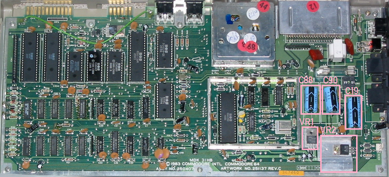

  • mein c64 motherboard (250407 rev C) erfreut sich seit heute an neuen spannungsreglern und kondensatoren um stabile spannungen zu haben. gerade VR2 zu tauschen bringt deutlich weniger verlustleistung/abwärme.
    wenn jemand auch will, diese teile passen:
    VR1 (12V Spannungsregler): https://www.reichelt.de/Wandler-bis-1-…tnr=TSR+1-24120
    VR2 (05V Spannungsregler): https://www.reichelt.de/Wandler-bis-1-…rtnr=TSR+1-2450
    C88 (1000µF/25V): https://www.reichelt.de/Elkos-axial/AX…r=AX+1.000%2F25
    C90 (470µF/50V): https://www.reichelt.de/Elkos-axial/AX…tnr=AX+470%2F63
    C19 (2200µF/16V): https://www.reichelt.de/Elkos-axial/AX…r=AX+2.200%2F16

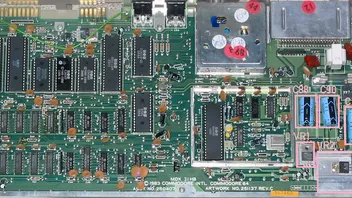

  • ist aber nicht mein mobo, das oben zeigt den originalzustand zur leichteren orientierung
    mein mobo sieht wilder aus
    - ram getauscht und gesockelt (die 2 reihen unten links mit 4164/15 chips)
    - ram-controller getauscht und gesockelt (jeweils rechts vom 4164/15 ram)
    - cia2 getauscht und gesockelt (2. chip von oben links - steuert joysticks, floppy)
    - kernal getauscht und switch zwischen original/jiffy eingebaut (das ding mit grünem sticker, noch vom vorbesitzer, kernal=betriebssystemchip)
    - reset-switch eingebaut (rechts oben)
    - gelbe statt rote LED rechts
    - und eben seit heute unten rechts die 5 teile
    ohne den gesockelten chips wär das ding längst kaputt
