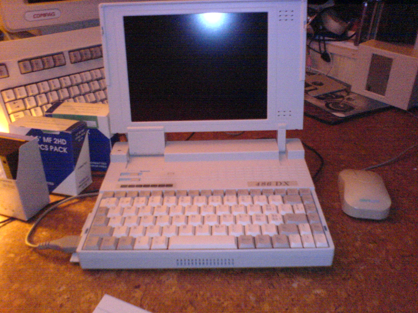

    Mein 486er Notebook dasich heute vom Schrott hab hat in Windows sowie in Dos 2 Harddisks angezeigt, eine 163 MB Gross eine 280 MB gross, schön und gut könnten ja 2 Partitionen sein.
    Doch HALT. Im Bios steht 1 Platte mit 163 MB auch nachm autodedect und Fdisk gibt auch nur die eine Partition mit 163 Mb an.
    Hab dann ma Windows 95 Setup gestartet und dort steht so gross nach scandisk:
    Double Space Laufwerk C: keine Fehler
    Laufwerk H: keine Fehler
    Ich so WTF?!?
    So nun seid ihr gefragt, was zur Hölle is das ??
    Specs:
    486 DX 33 Mhz
    8 Mb Ram
    HDD: 440 MB?? 163+280 Mb??
    Dual Scan Monochrome Display
    1MB Cirrus Logic Grafik VGA fähig
    OS: Windows 3.11 Für Workgroups.
    ich hoffe ihr könnt mir da helfen ;)

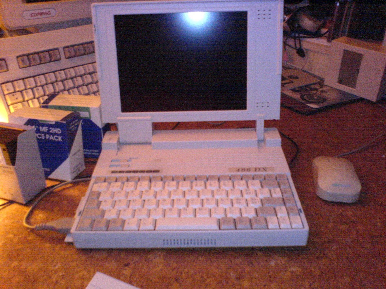

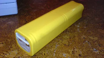

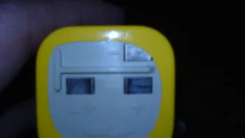

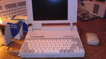

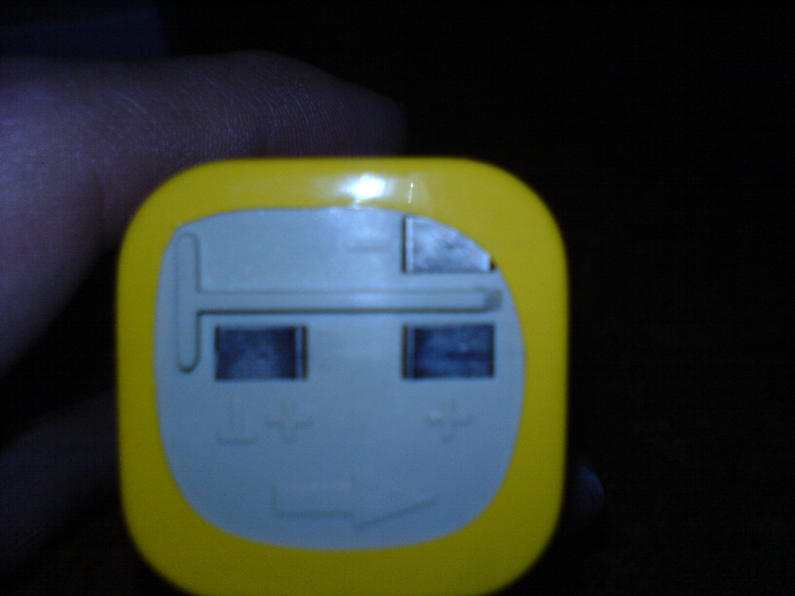

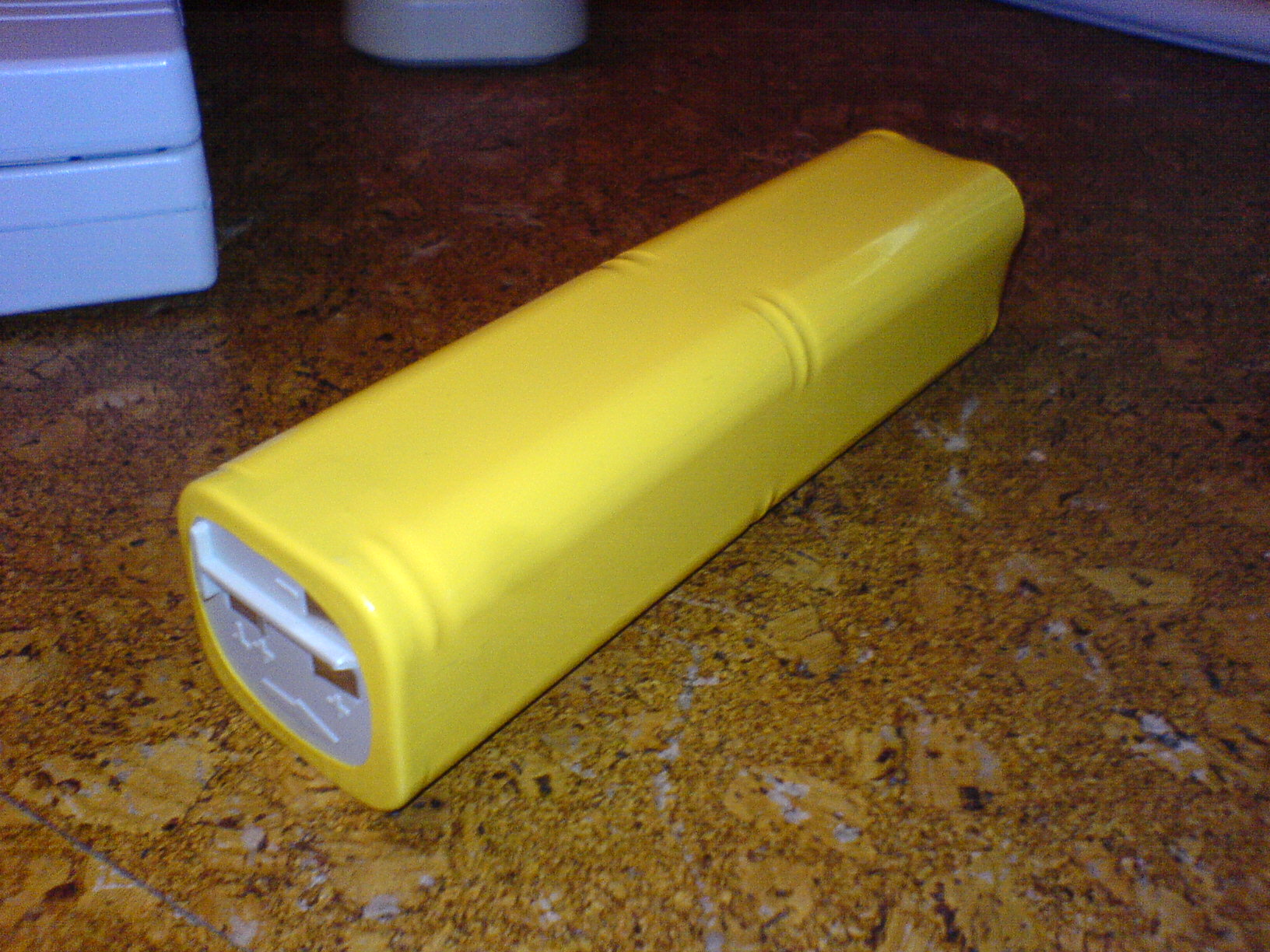

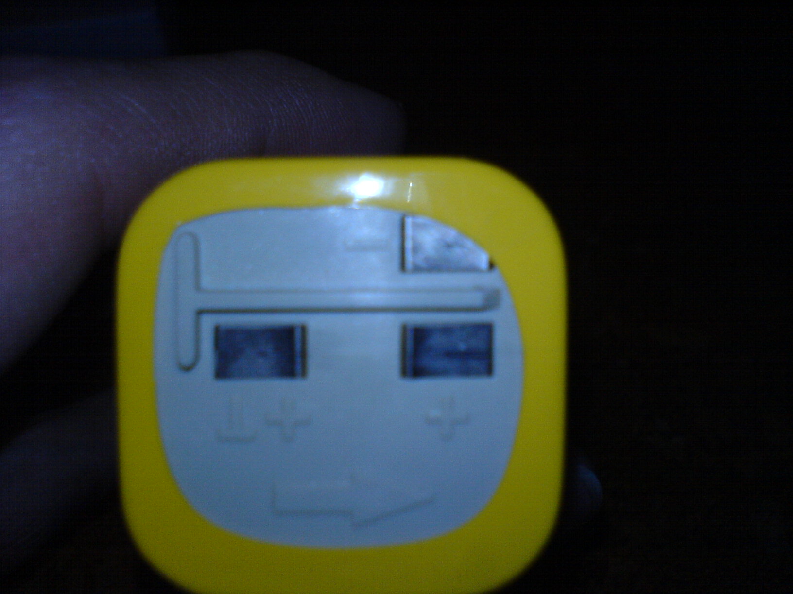

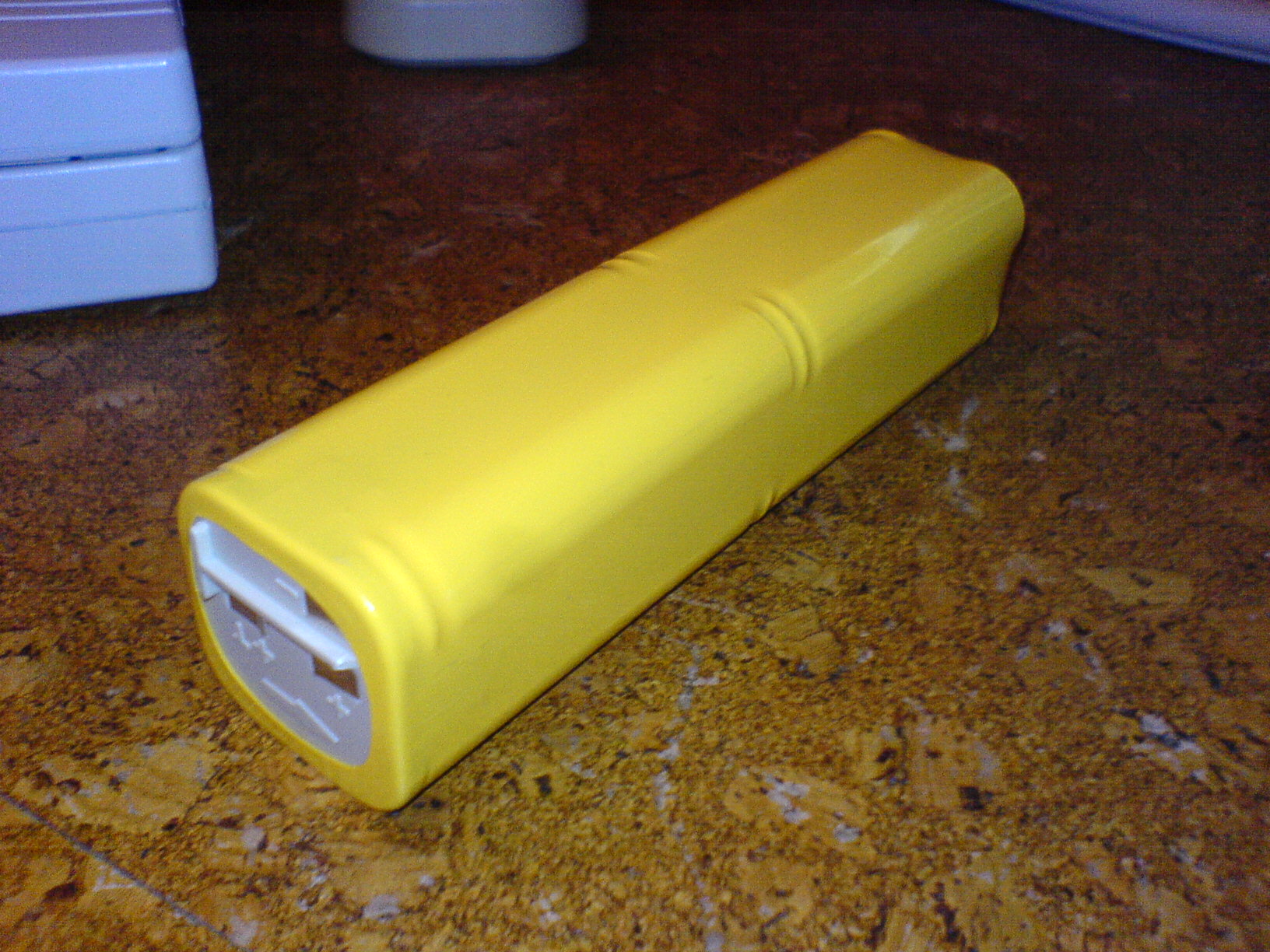

    BTW hier noch Bilder vom Akku und dem Book, der akku hat jetz nach 2 Stunden laden ne gefühlte Temperatur von über 60 Grad gehabt.... anfangs hat er nur 3 Minuten geladen und dan angezeigt daser voll wäre hat dann auch nur so 2 Minuten gehalten.. Nun hat er 2 Stunden durchgeladen und glüht nun. Werde den erstma kühlen lassen...
