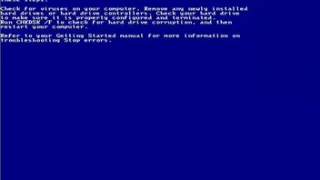

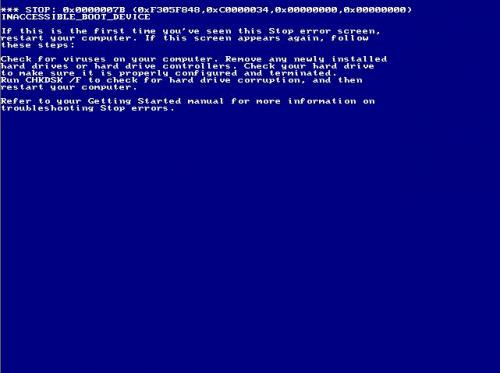

  • Beim Versuch Whistler zu installieren kommt immer der Bluescreen, wenn ich von CD boote.
    Mit einer Boot Diskettte und dann Winnt aufrufen geht auch nicht und wenn ich upgrade dann bleit das setup immer bei der meldung hängen, dass ich die Windows 2000 cd einlegen soll, obwohl diese drinn ist.
  • Mal die Zeit im Bios vor den ablauftermin der Beta gestellt?
    Ich weiß nicht, wann die abgelaufen ist, aber manchmal solls helfen.
    Wobei er bei dem Bluescreen mäckert., dass er nich aufs Bootdevice zugreifen kann.

  • Ist das Laufwerk ein USB Laufwerk? Ist das Ziellaufwerk ein USB Laufwerk? Ist der Hash deiner ISO korrekt?
    Das erklärt die Fehlermeldung
