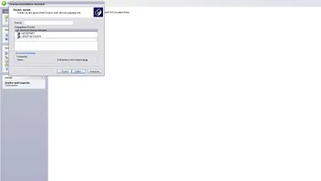

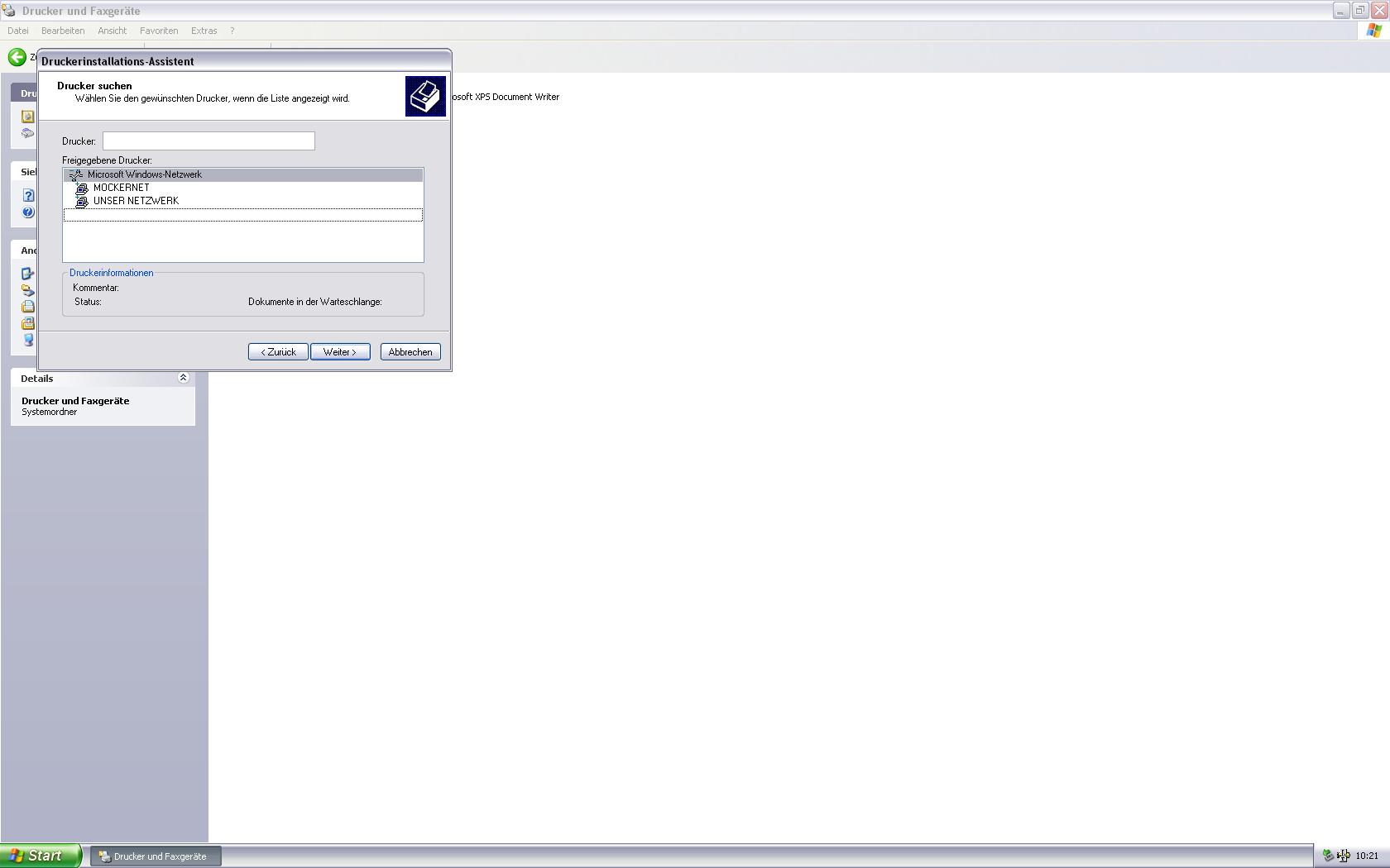

  • Zitat von blino
    Zoom mal links oben auf des kleine Fenster im angehängten Screenshot. Da siehst du, dass ich irgendwie zwei Netzwerke mit den gleichen Computern erstellt habe...
    Für mich sieht das so aus, als ob du einfach einen Computer in eine Arbeitsgruppe und den anderen in eine andere Arbeitsgruppe gesteckt hast, was natürlich in dieser Form keinen Sinn macht. In den Eigenschaften vom Arbeitsplatz (auch zu erreichen als Systemsteuerungsoption „System“), Registerkarte „Computername“, kannst du den Namen der Arbeitsgruppe des einen Rechners an die des anderen angleichen und das Problem wäre (nach einem Neustart von Windows) damit behoben.
