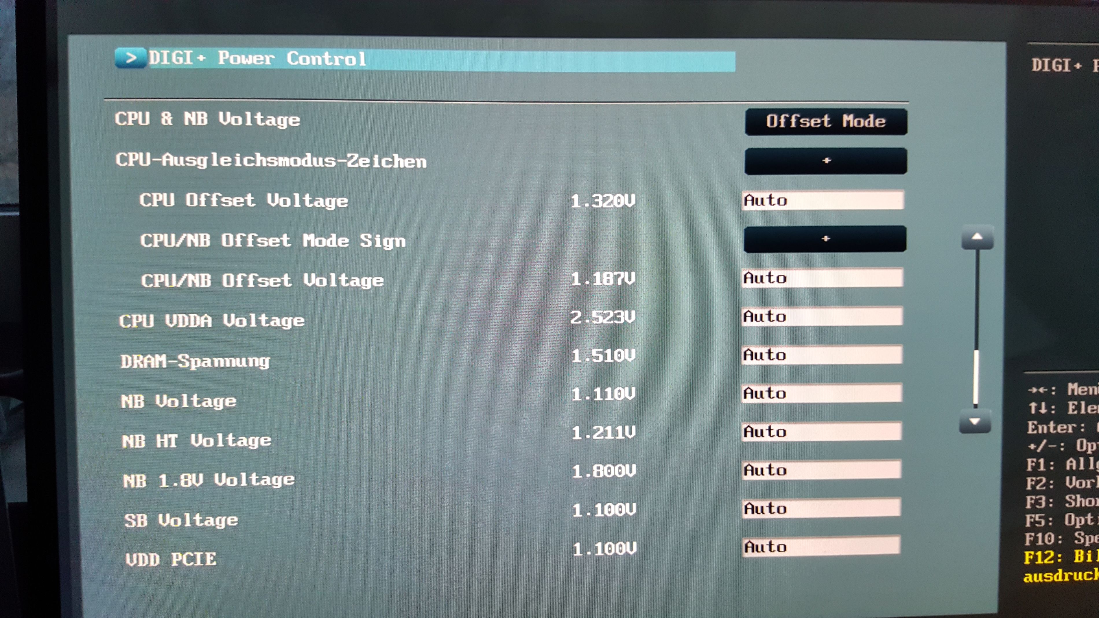

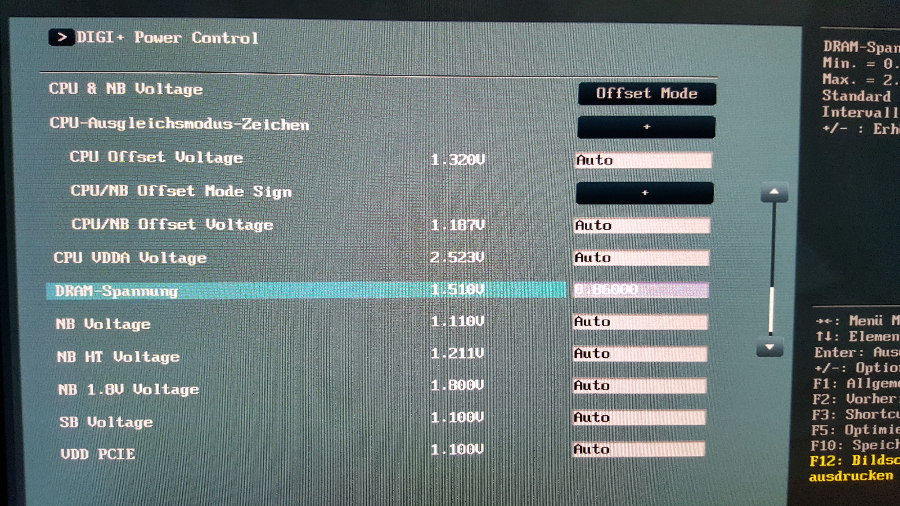

ich denke es ist hier:
screenshot 1 ist standart
screenshot 2 ist wenn ich einmal dort auf + drücke -
Jap genau dram Spannung da gibts jetzt 0,1v drauf.
also das 0.86000 ist ein 0.1v schritt oder wie? wenn man weiter + drückt kommen nur weitere krumme zahlen.
und was ist wenn das nichts bringt? wie weit darf ich gehen ohne was zu beschädigen? -
also das 0.86000 ist ein 0.1v schritt oder wie? wenn man weiter + drückt kommen nur weitere krumme zahlen.Ich zitiere einmal mehr das Handbuch:
ZitatDRAM Voltage [Auto]
Hier können Sie die DRAM-Spannung einstellen. Der Bereich erstreckt sich von 0,86 V bis 2,135 V in 0,005-V-Schritten.Also ist es tatsächlich die Spannung in Volt, und du solltest + gedrückt halten, bis der Wert wieder im Bereich von 1,5+ V liegt.

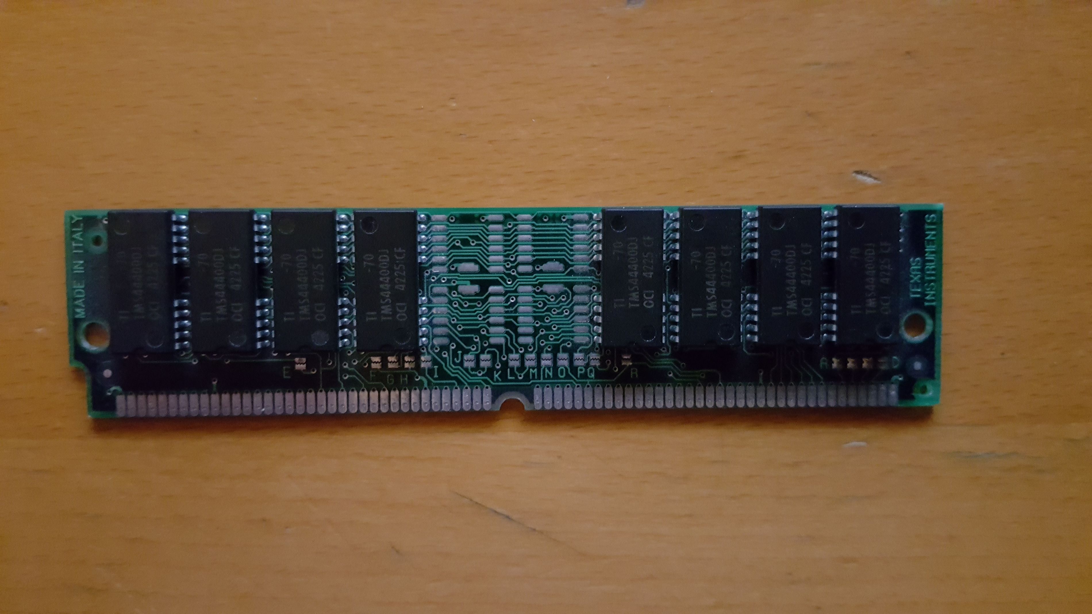

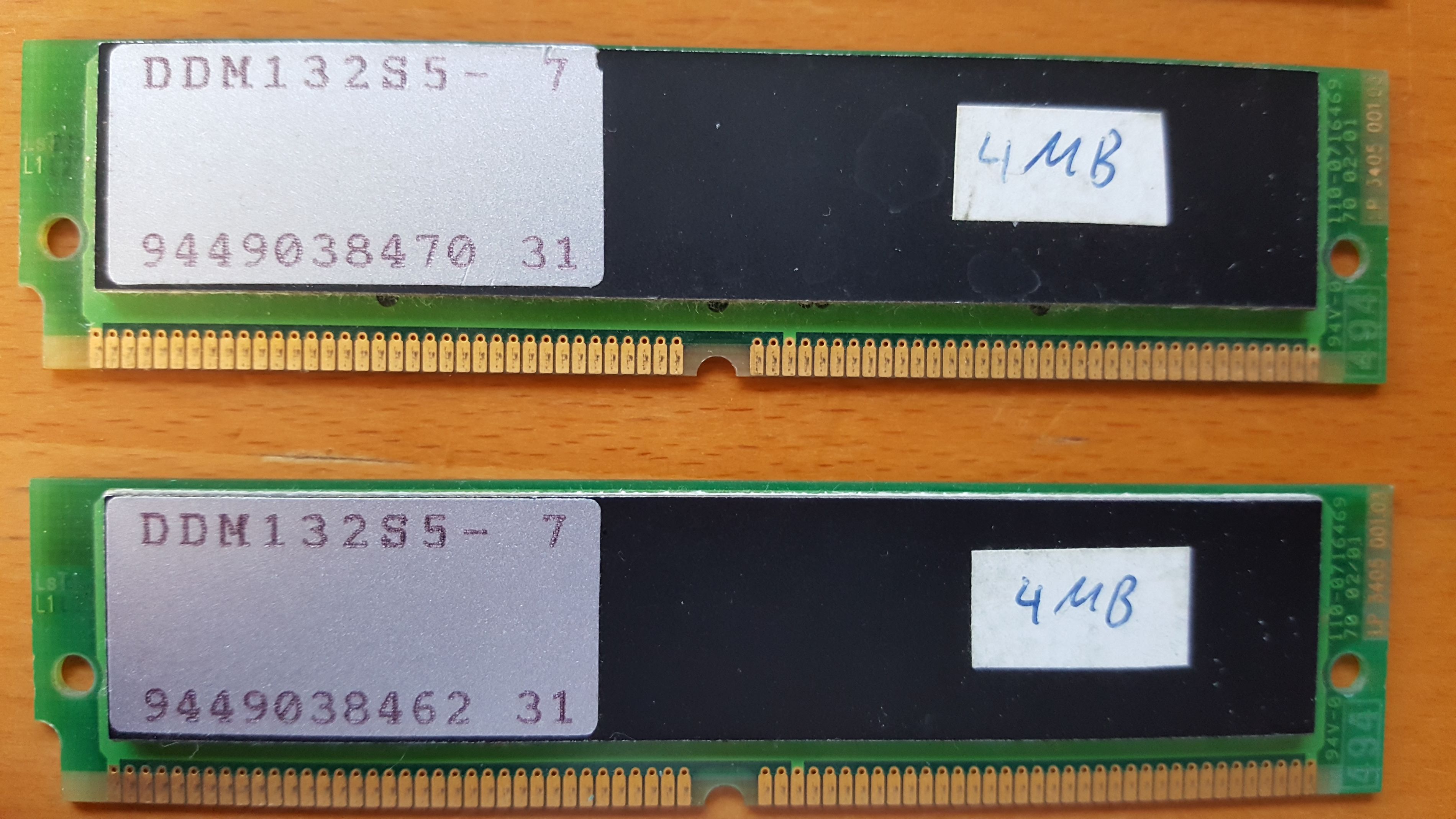

was sind das hier für ram riegel: habe die grade auf dem dachboden von nem kumpel gefunden
edo rams
486/pentium 1 zeiten
wieviel speicher haben denn Riegel 1+2?
da steht gar nichts drauf... -

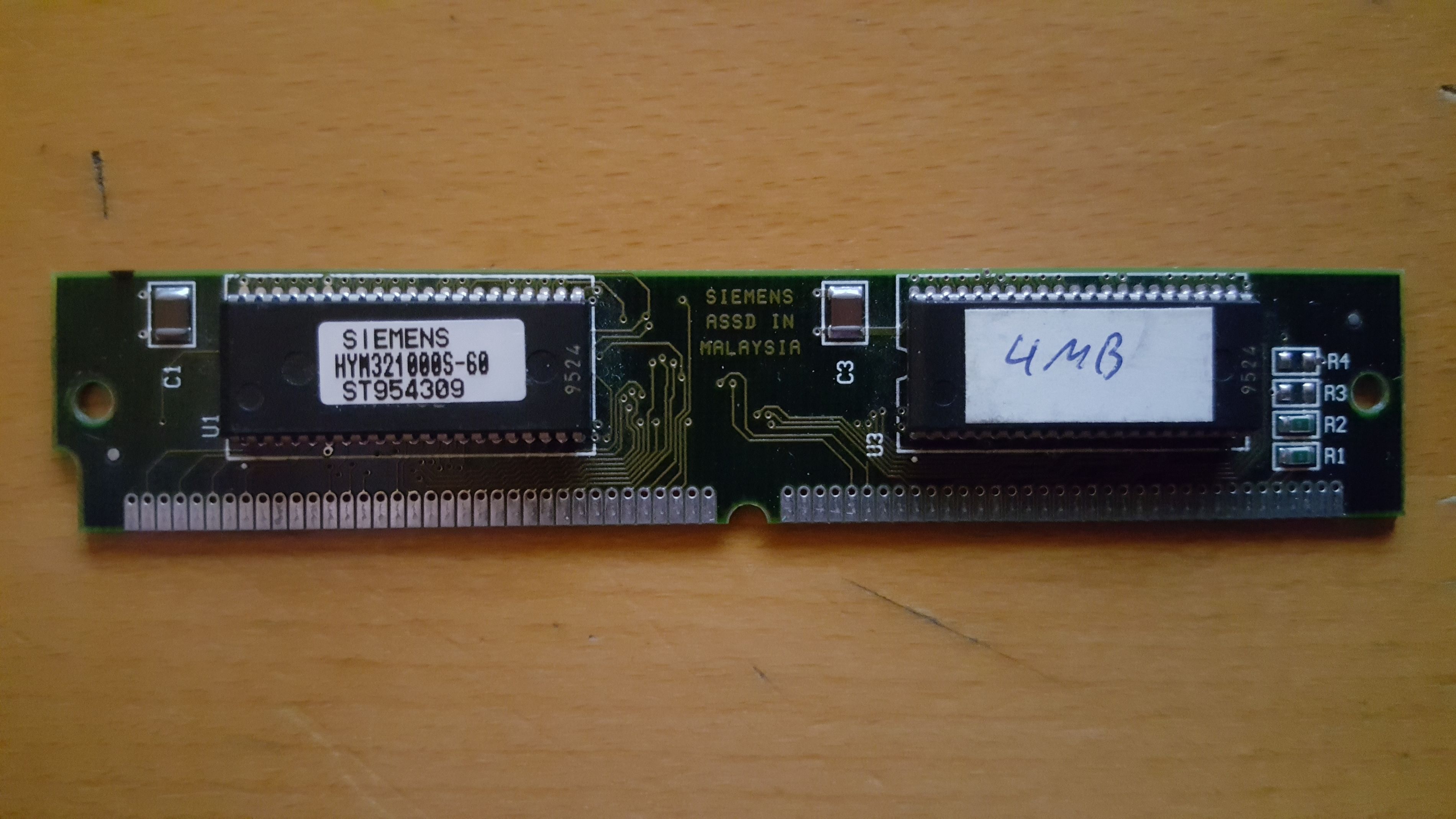

PS/2-FPM oder PS/2-EDO (gleiche Bauform, unterschiedliche Elektronik, von außen ohne entsprechende Aufschrift nicht unterscheidbar).
Der Riegel (ohne Aufkleber) links hat bei einseitiger Bestückung 4 MiB, bei beidseitiger Bestückung 8 MiB Kapazität.
Einsatzgebiete: späte 486er (i.d.R. Sockel-3) sowie Sockel-4, Sockel-5, Sockel-7, Sockel-7 "split voltage", mitunter Sockel-Super-7 (dort meist sinnfrei, da i.d.R. auch SDRAM-Steckplätze vorhanden sind)
Da drei der vier Riegel lt. handschriftlichem Vermerk nur 4 MiB Kapazität haben, lagen die auf dem Dachboden schon ganz gut. Ein noch besserer Aufenthaltsort dafür ist die Elektroschrotttonne.
da steht gar nichts drauf...Einfach die Speicherchips googeln. Der TI TMS444000J hat 1M Zeilen à 4 Bit = 512 KiB Speicherplatz, der Siemens HYM 321000S-60 1M Zeilen à 32 Bit = 4 MiB.
Wenn diese nur einseitig bestückt sind, sollten das also 8×512 KiB = 4 MiB und 2×4 MiB = 8 MiB sein. -
