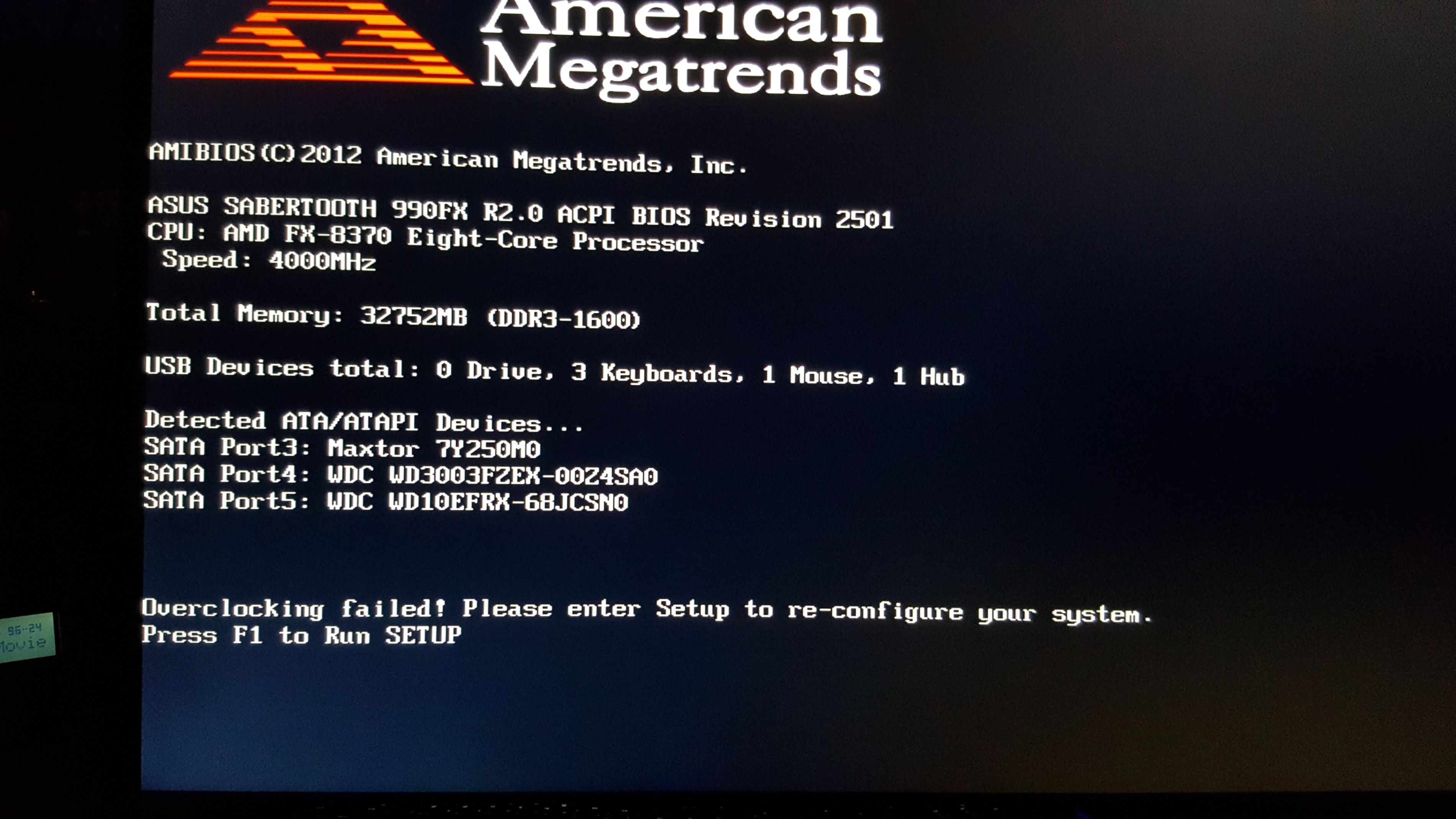

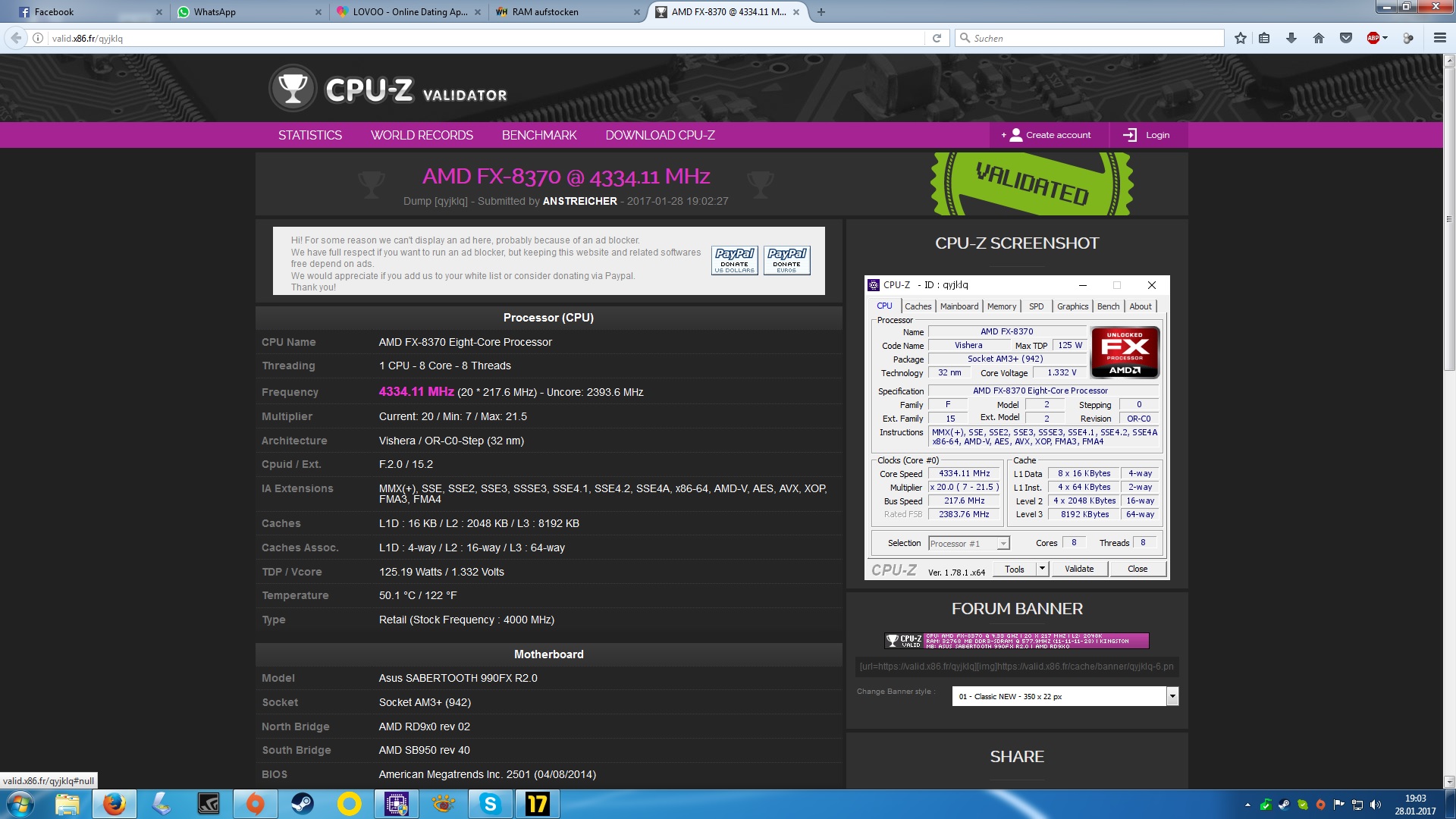

  • dann werde ich das jetzt mal glauben, ist ja alleine schon komisch das der ram dann unteraktet war.

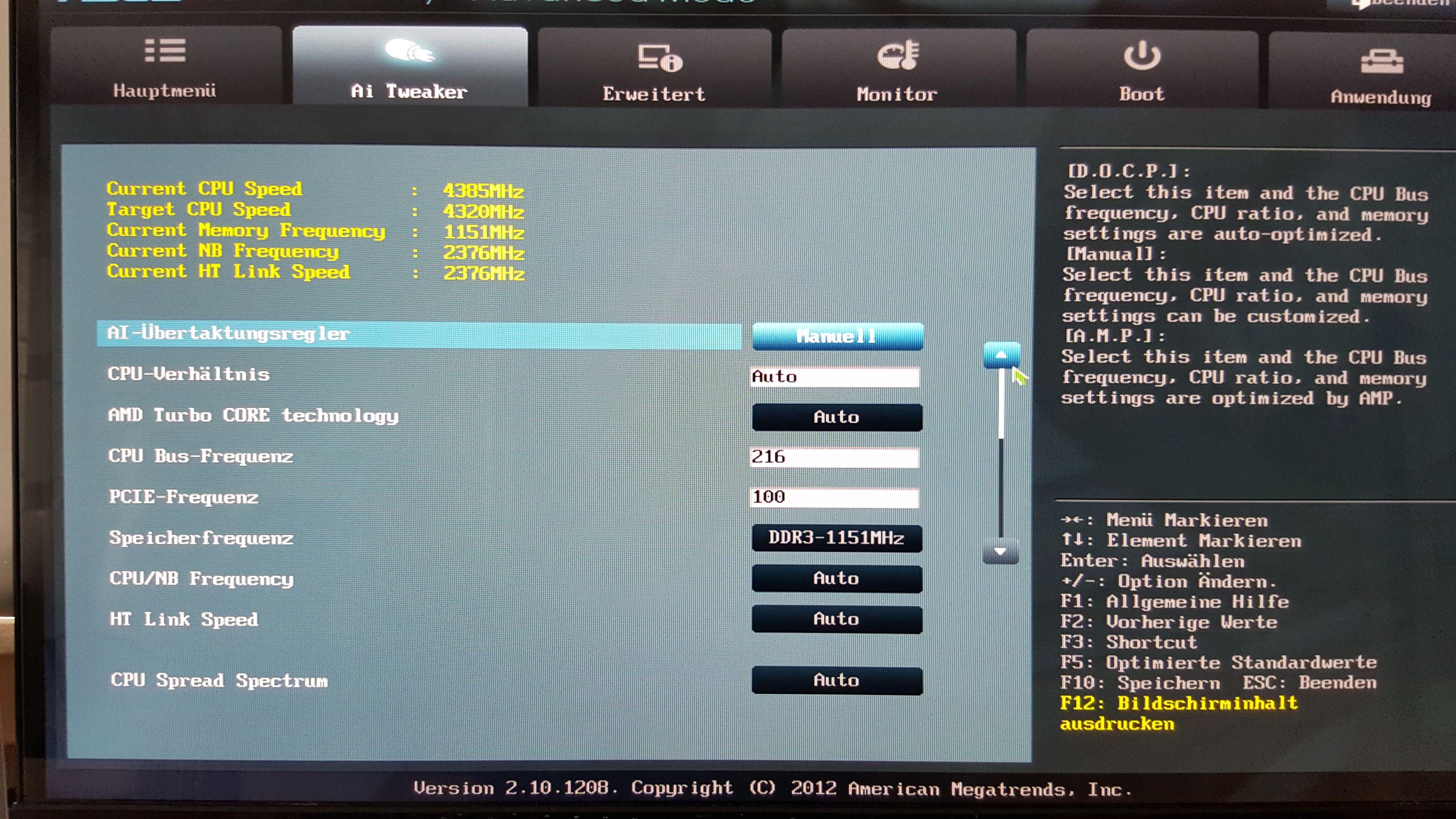

    lassen wir jetzt mal die 4.0GHz so stehen. aber was ist mit dem RAM, wieso kann ich die nicht auf 1866 einstellen?
    bzw einstellen ja aber wenn ich das mache, bekomme ich ja kein bild.
    Arnulf meinte irgendwas mit spannung umstellen etc.

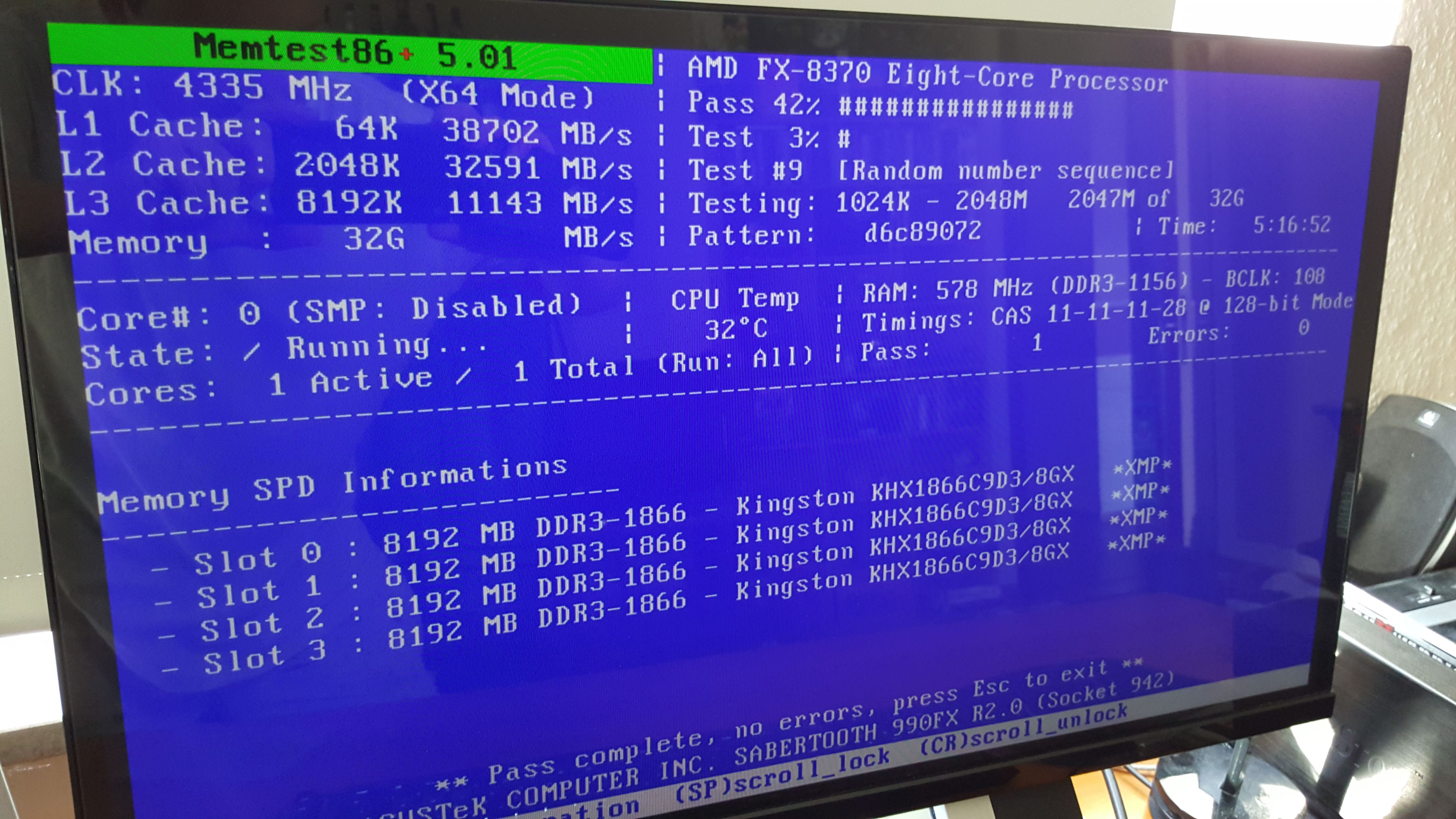

    RAM läuft jetzt laut memtest auf 1605, obwohl er auf 1600 eingestellt ist.
  • 1605 ist normal, bei den hohen takts ist das immer +-
    Sind ja nur 5 MHz.

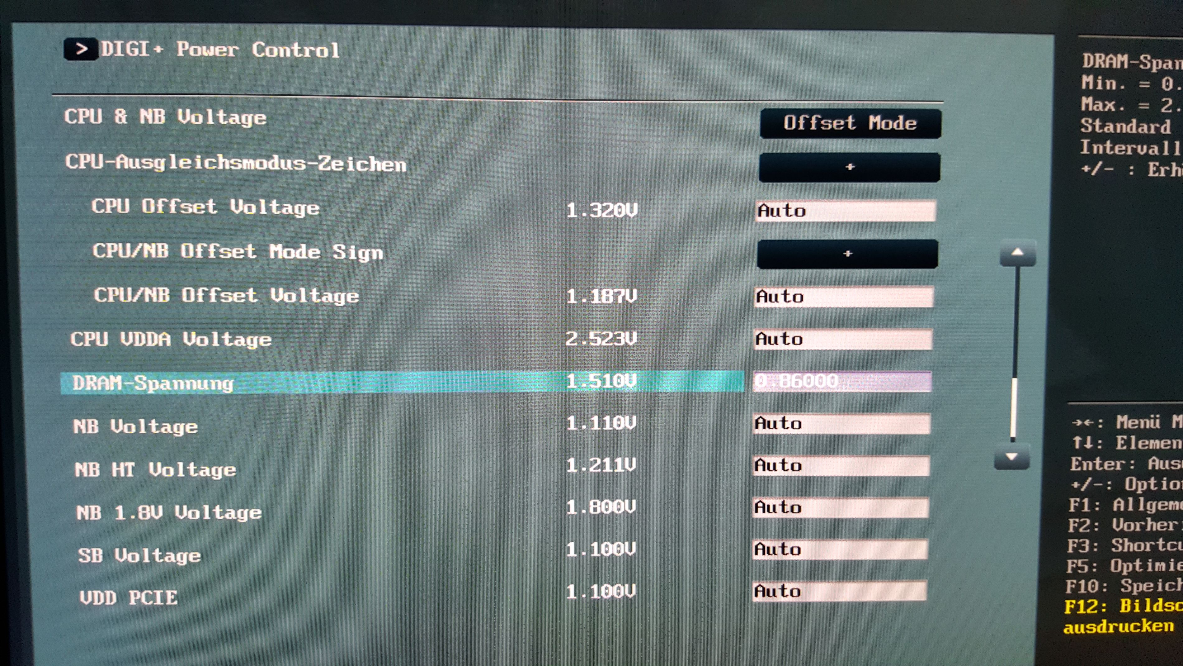

    Gib Mal 0,1Volt mehr Spannung auf die Riegel. Probiere es dann.

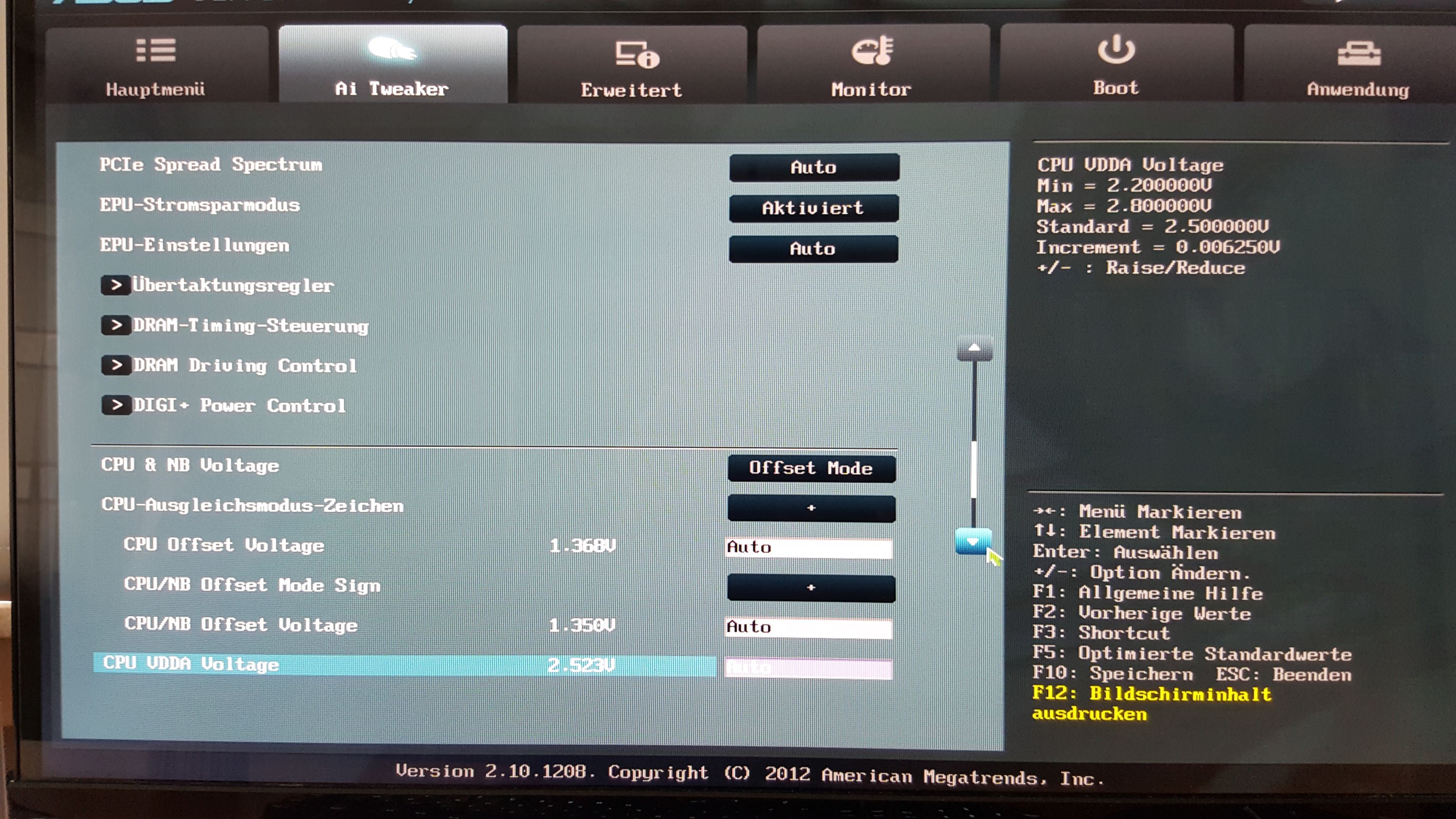

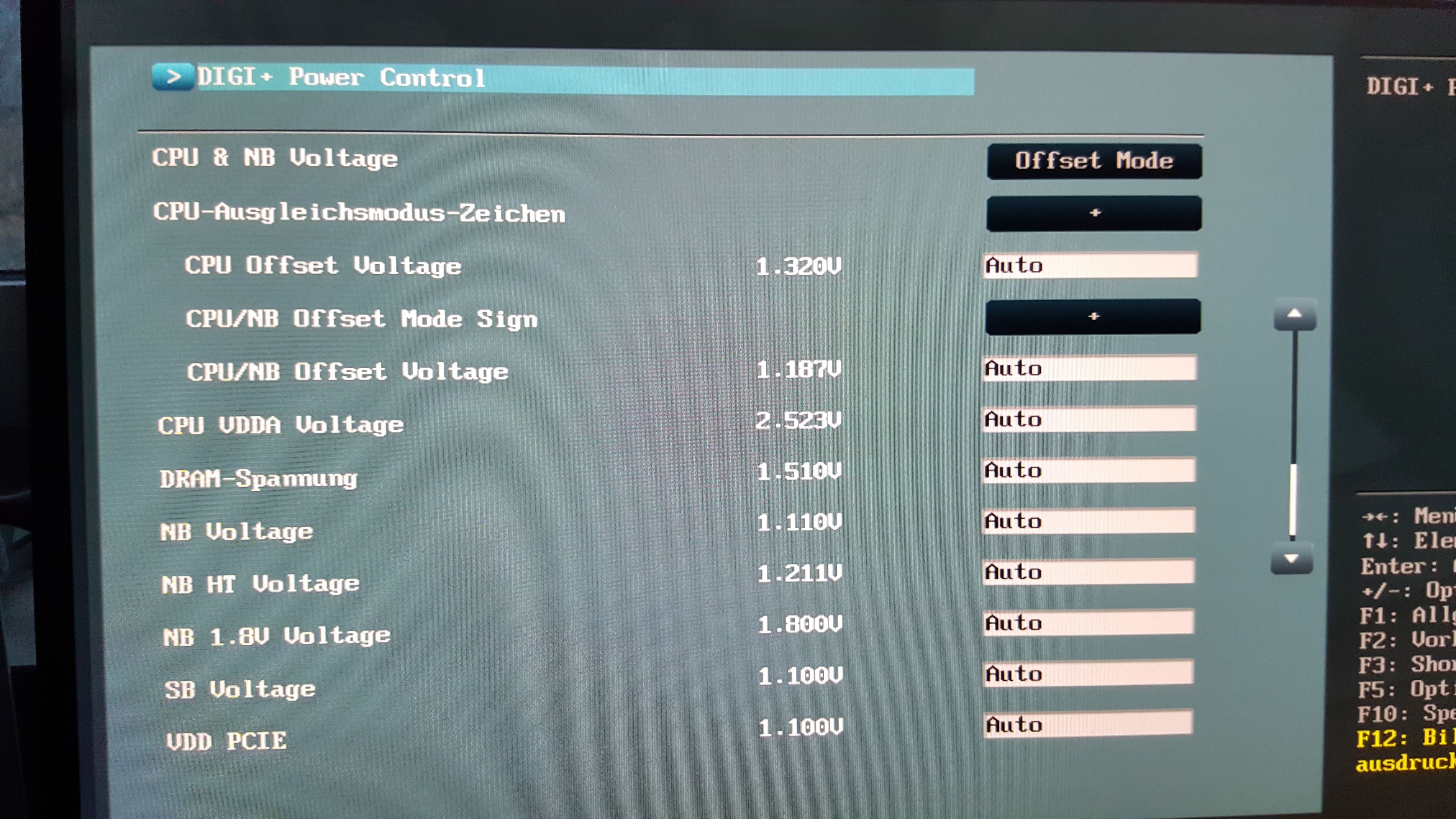

  • die frage ist wo geht das im bios denn?
    da gibts ja einiges mit volt etc. und wie gesagt mit dem bios kenne ich mich nur bedingt aus.

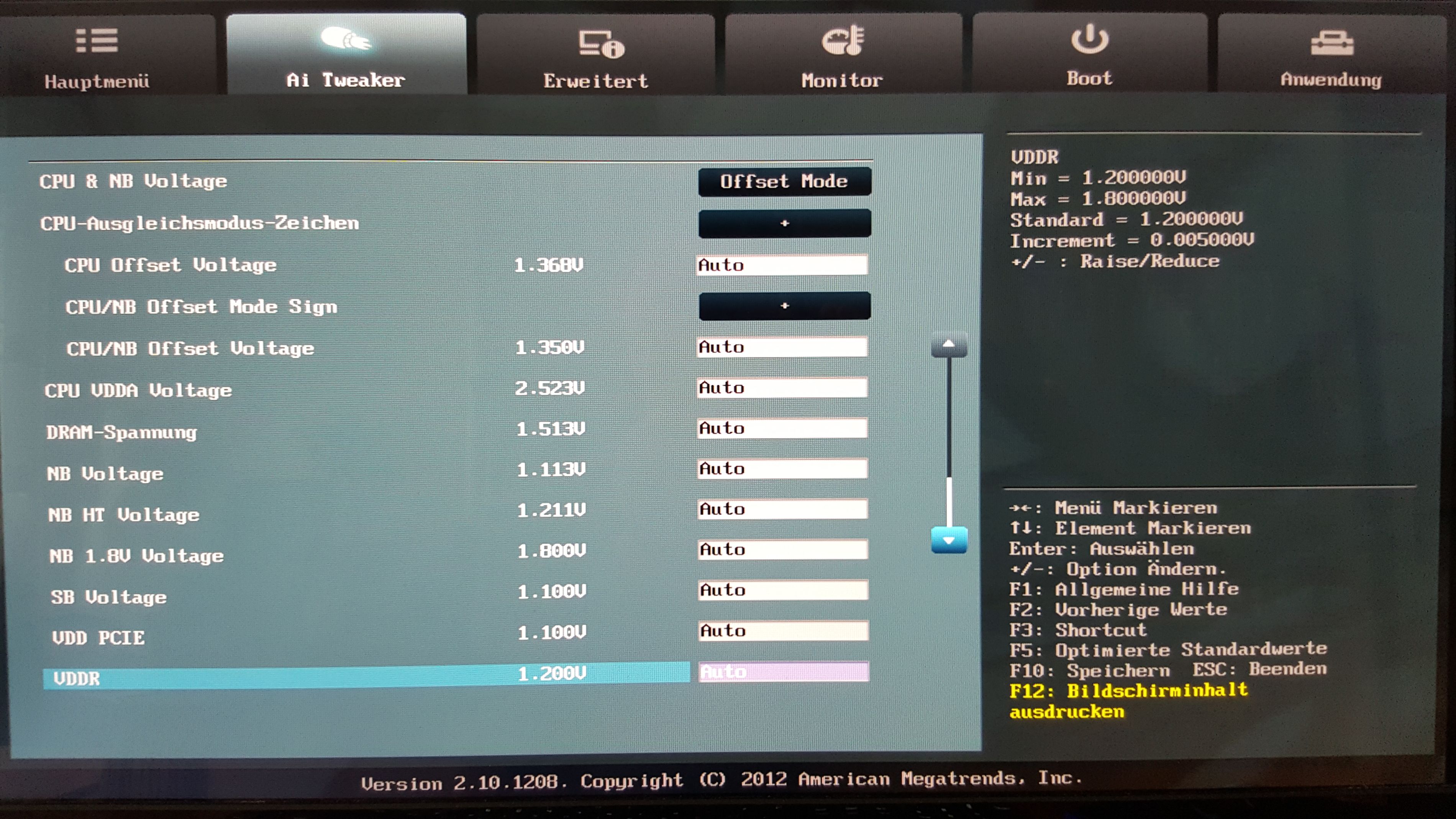

    wird warscheinlich irgendwo unter dem reiter AI Tweaker sein.
  • also das 0.86000 ist ein 0.1v schritt oder wie? wenn man weiter + drückt kommen nur weitere krumme zahlen.
    und was ist wenn das nichts bringt? wie weit darf ich gehen ohne was zu beschädigen?
    Ich zitiere einmal mehr das Handbuch:
    Zitat
    DRAM Voltage [Auto]
    Hier können Sie die DRAM-Spannung einstellen. Der Bereich erstreckt sich von 0,86 V bis 2,135 V in 0,005-V-Schritten.
    Also ist es tatsächlich die Spannung in Volt, und du solltest + gedrückt halten, bis der Wert wieder im Bereich von 1,5+ V liegt.
    Zitat
    DDR3-Speicher ist … für einen Betrieb zwischen 1,5 V und 1,575 V spezifiziert und hält bis zu 1,975 V aus, bevor ein Schaden zu befürchten ist.
    Den Wert auf etwa 1,6 V zu stellen sollte (neben der rechnerisch etwa 12% höheren Abwärme vom RAM) also unschädlich sein, aber u. U. den Betrieb als DDR3-1866 stabilisieren.
    Der Wert sollte nur wieder zurückgesetzt werden, wenn spezieller Low-Voltage-RAM eingesetzt wird, der standardmäßig mit 1,35 V oder gar 1,25 V läuft.

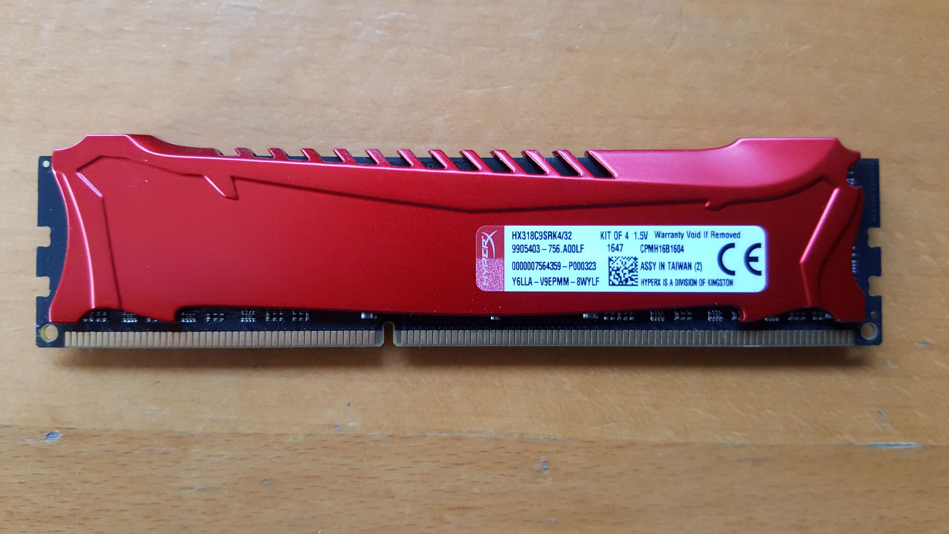

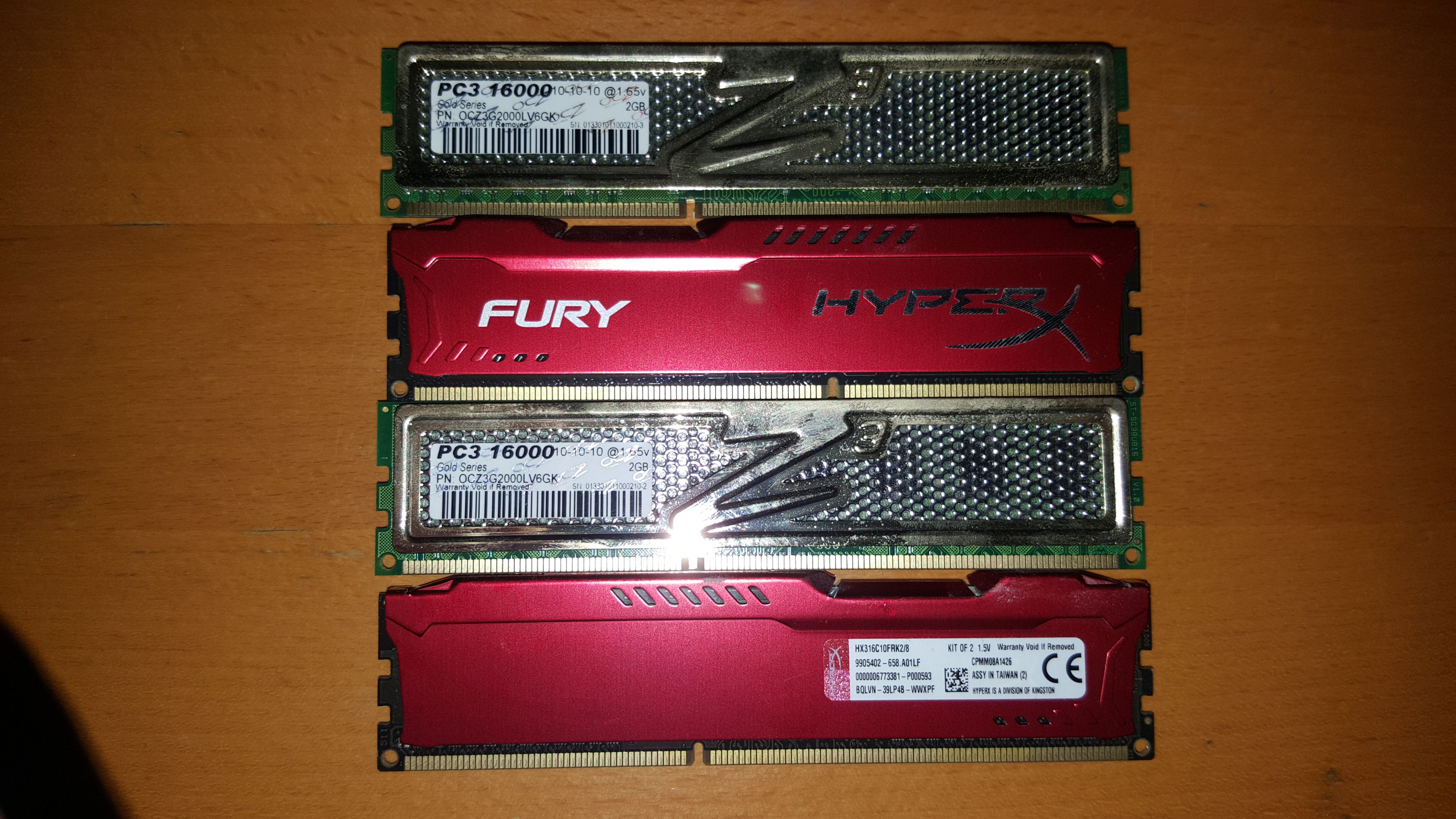

  • also auf 1,6V und den RAM auf 1866er taktung stellen und schauen was passiert?

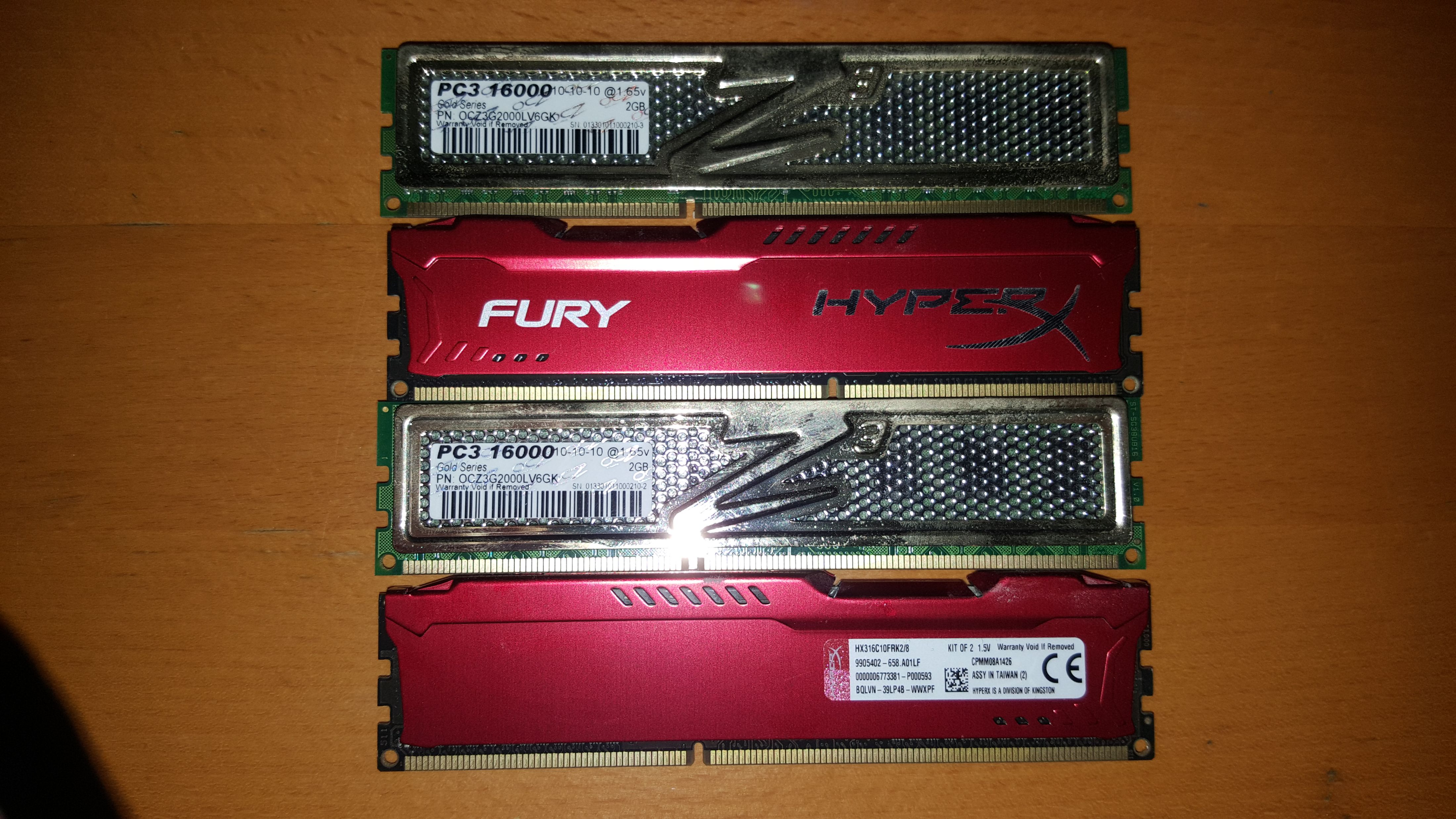

    ich gehe mal davon aus als halb laie das diese hyperX keine Low-Voltage-RAM blöcke sind?!
    edit: habe jetzt mal paar werte probiert bis 1,575V.
    wenn man danach weiter hochschalten würde färbt sich die skala gelb.
    aber auch der wert 1,575V hat nichts gebracht.
    das seltsame ist, speicher ich diese werte egal ob 1,575V o.ä. geht mein rechner kurz aus und nach 2 sek geht er wieder an.
    Einmal editiert, zuletzt von VolvoDriver (1. Februar 2017 um 22:25)
  • ich gehe mal davon aus als halb laie das diese hyperX keine Low-Voltage-RAM blöcke sind?!
    Nein, insbesondere wenn das Board diese automatisch auf 1,5 V taktet. Typischerweise sind diese gleichzeitig auch von einer tieferen Bauart ("Low Profile").

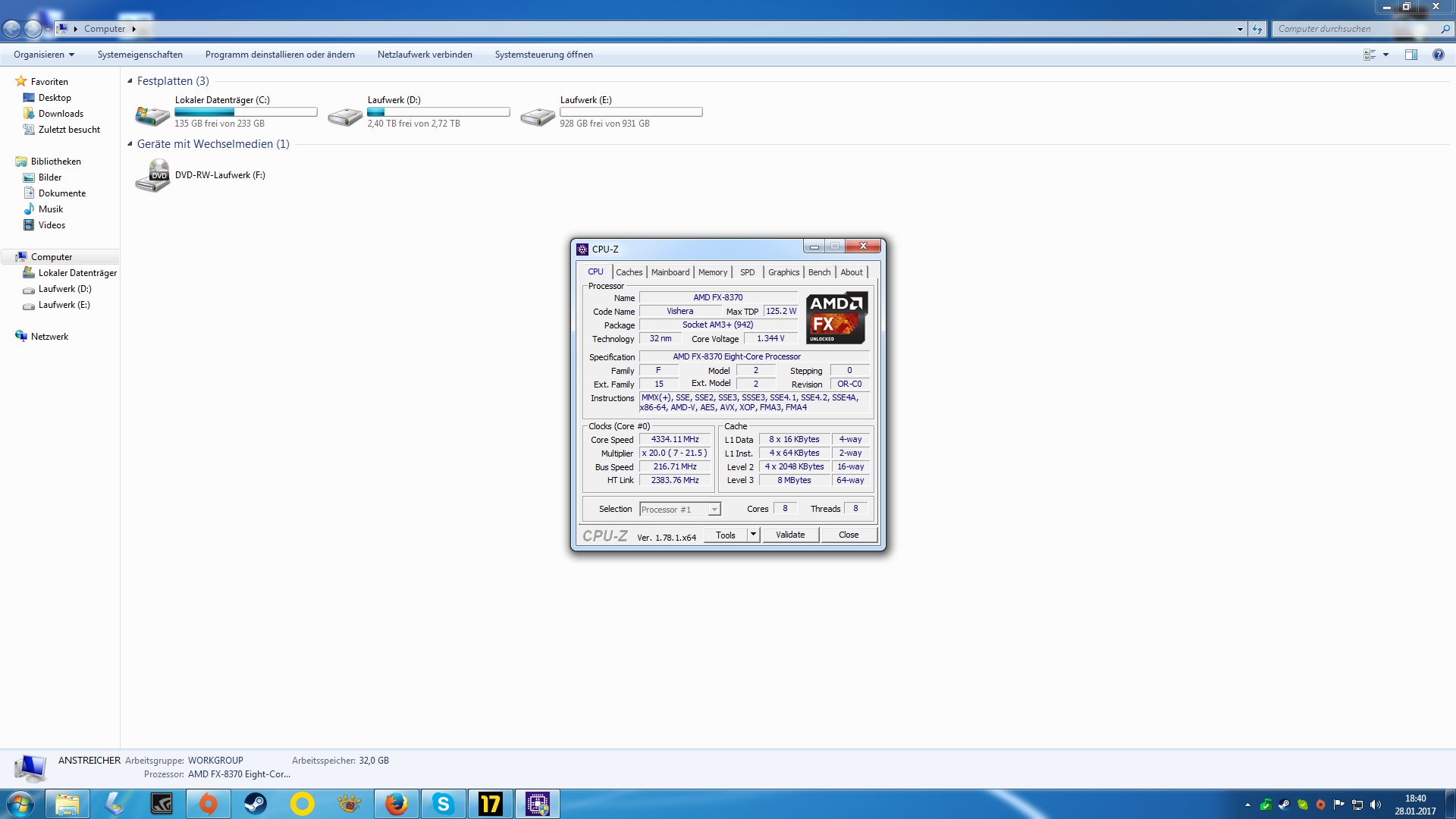

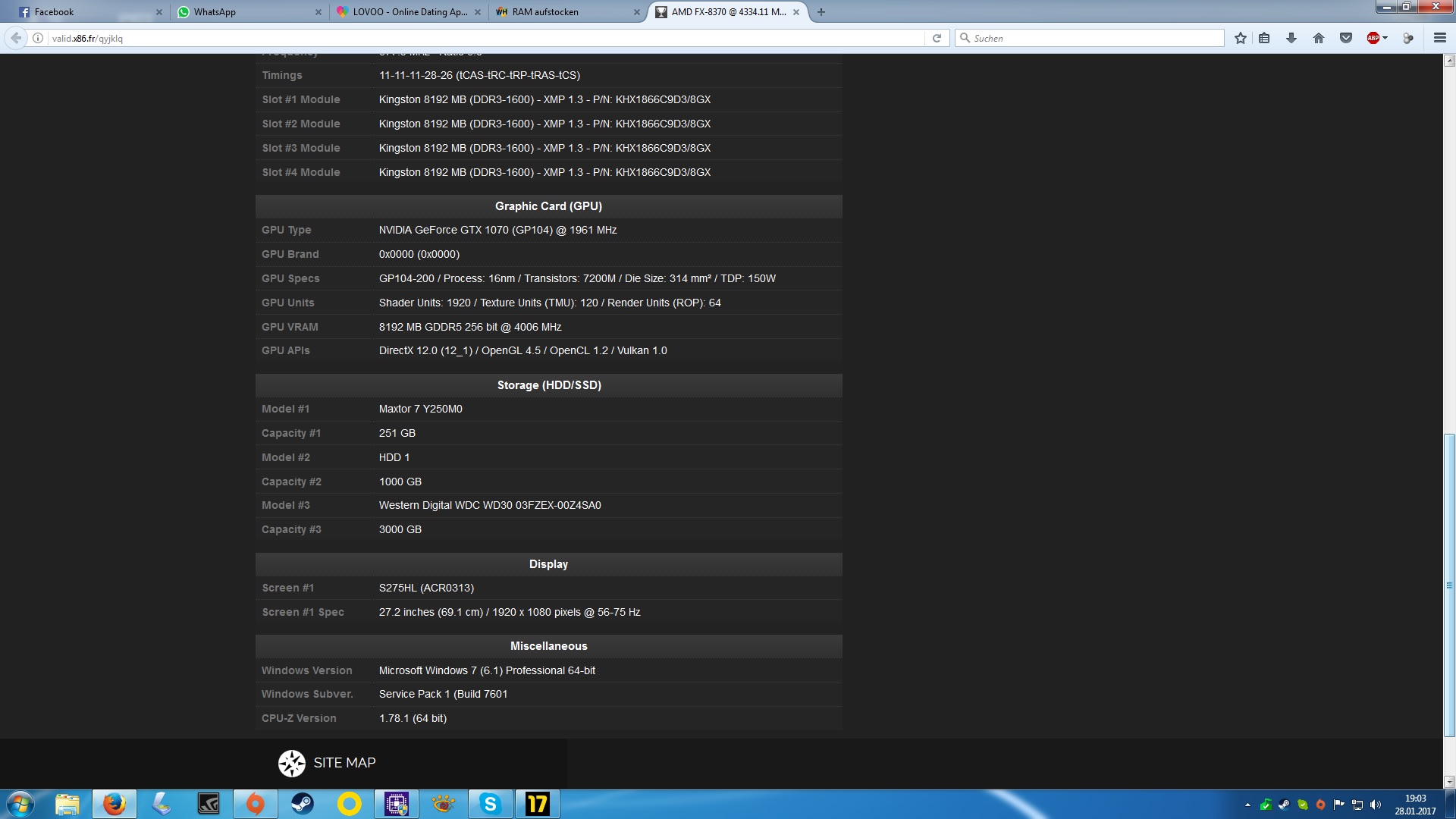

    Die Timings kannst du noch mal mit CPU-Z auf DDR3-1600 validieren und hochladen. Von deinem Lauf mit DDR3-1033 her klangen sie aber schon "lahm genug".

  • so das mit den 2 Riegeln rausnehmen hat nichts gebracht, selbes ergebnis.
    auch auf 1.65V stellen hat dann nicht geholfen.
    jetzt ist natürlich die frage warum das jetzt so ist, mein board unterstützt ja laut der asus seite bzw handbuch 1866MHz.

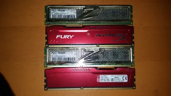

    anbei mal gefragt:

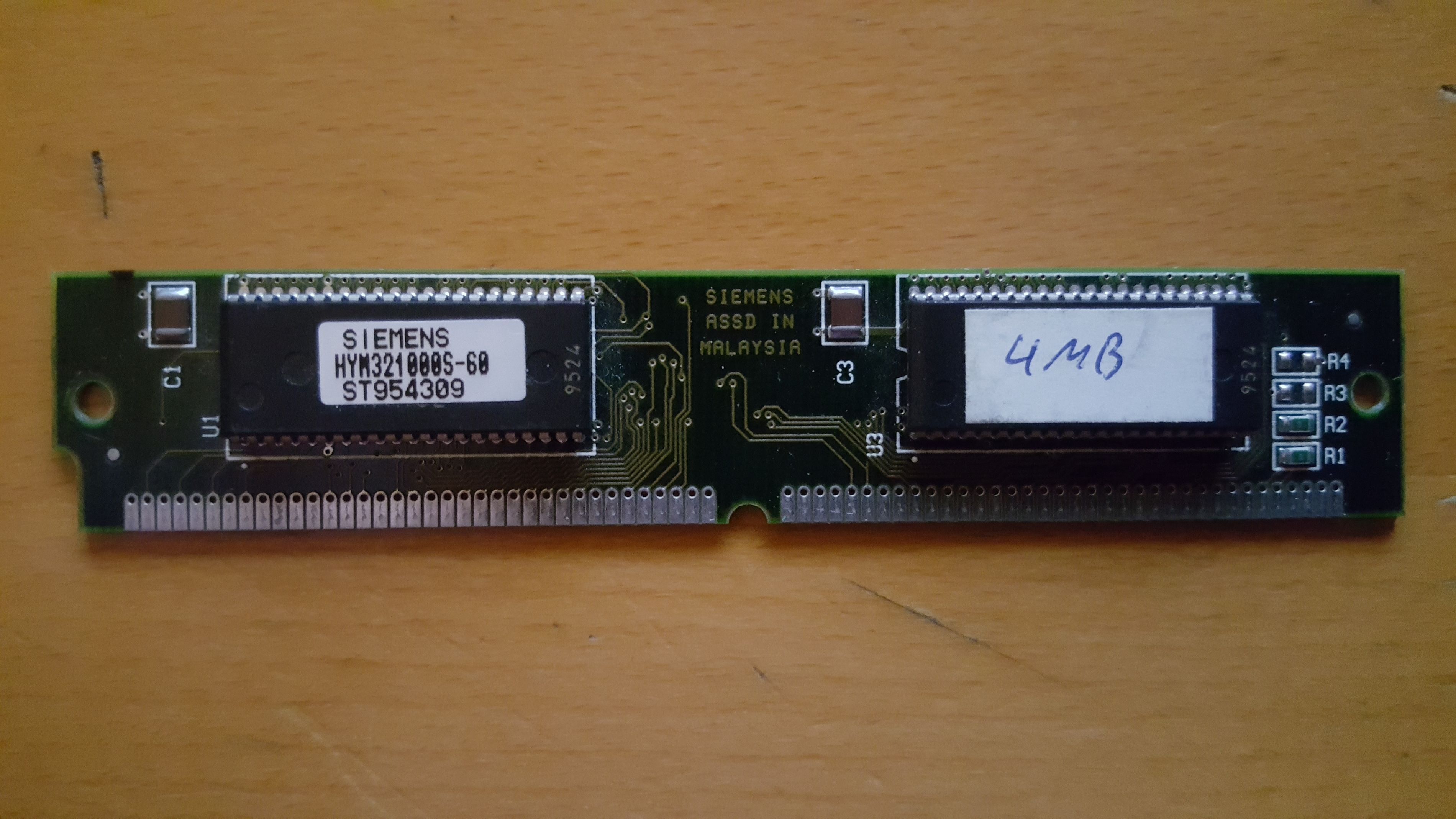

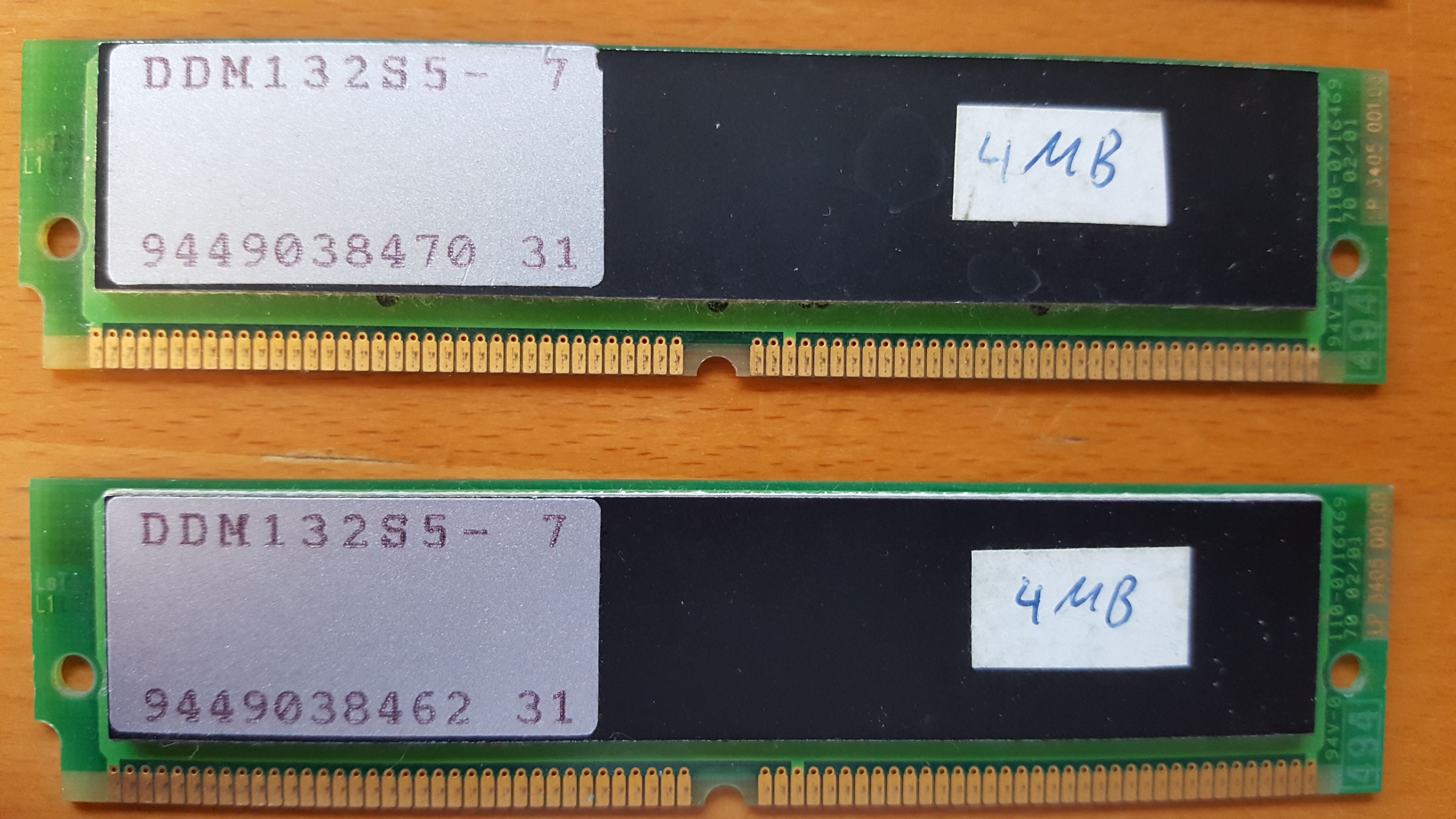

    was sind das hier für ram riegel: habe die grade auf dem dachboden von nem kumpel gefunden :D
  • was sind das hier für ram riegel: habe die grade auf dem dachboden von nem kumpel gefunden :D
    PS/2-FPM oder PS/2-EDO (gleiche Bauform, unterschiedliche Elektronik, von außen ohne entsprechende Aufschrift nicht unterscheidbar).
    Der Riegel (ohne Aufkleber) links hat bei einseitiger Bestückung 4 MiB, bei beidseitiger Bestückung 8 MiB Kapazität.
    Einsatzgebiete: späte 486er (i.d.R. Sockel-3) sowie Sockel-4, Sockel-5, Sockel-7, Sockel-7 "split voltage", mitunter Sockel-Super-7 (dort meist sinnfrei, da i.d.R. auch SDRAM-Steckplätze vorhanden sind)
    Da drei der vier Riegel lt. handschriftlichem Vermerk nur 4 MiB Kapazität haben, lagen die auf dem Dachboden schon ganz gut. Ein noch besserer Aufenthaltsort dafür ist die Elektroschrotttonne. :D
  • wieviel speicher haben denn Riegel 1+2?
    da steht gar nichts drauf...
    Einfach die Speicherchips googeln. Der TI TMS444000J hat 1M Zeilen à 4 Bit = 512 KiB Speicherplatz, der Siemens HYM 321000S-60 1M Zeilen à 32 Bit = 4 MiB.
    Wenn diese nur einseitig bestückt sind, sollten das also 8×512 KiB = 4 MiB und 2×4 MiB = 8 MiB sein.
