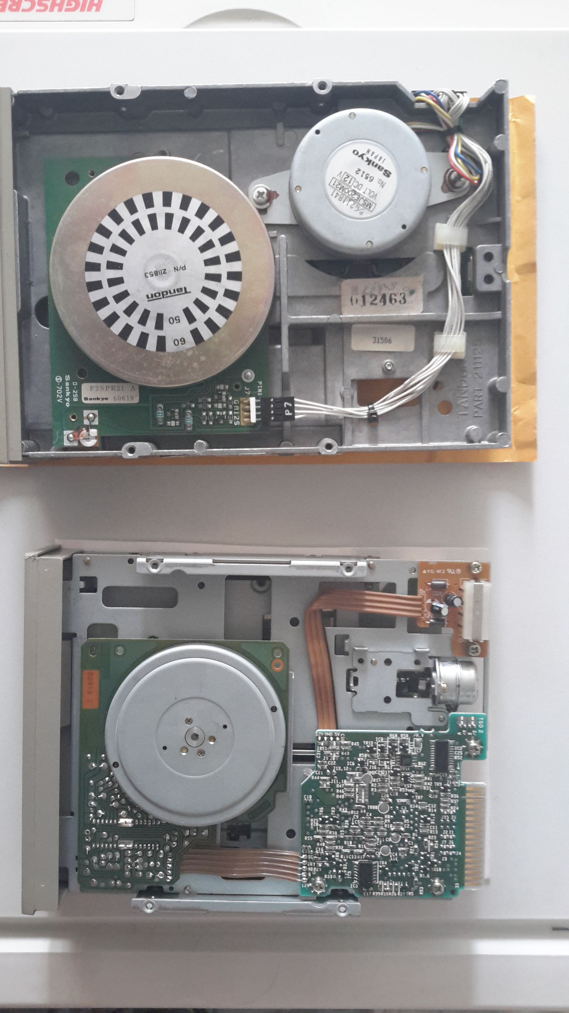

  • Hier erst mal die Bilder mit den verfügbaren Daten drauf.

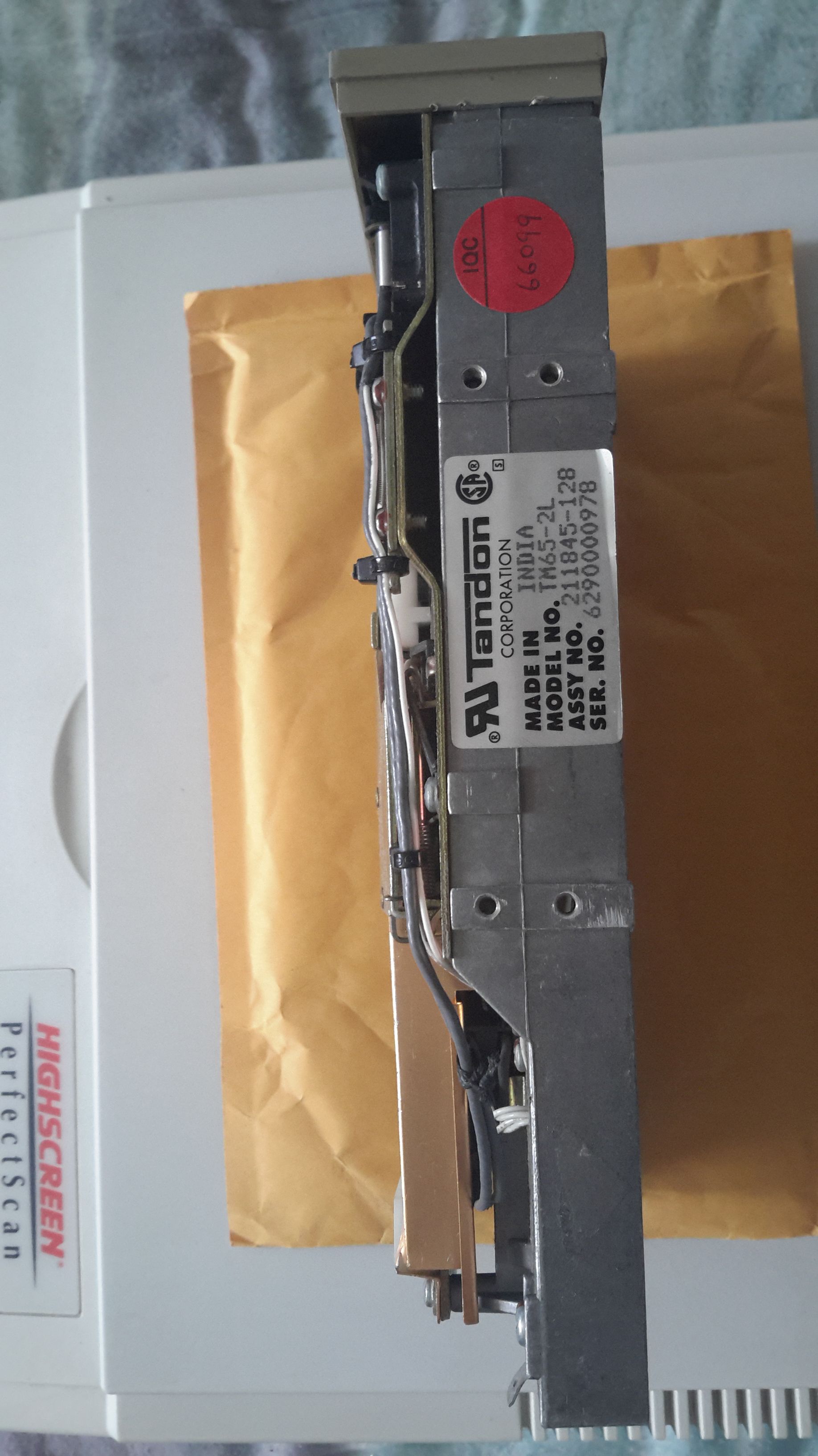

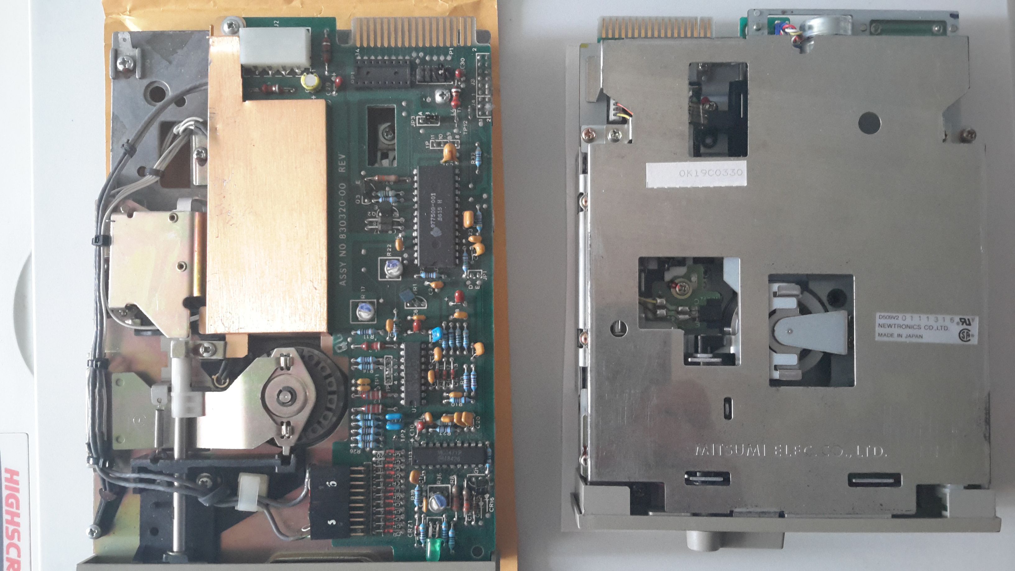

  • Zu den Laufwerken: Die Typen sind ja recht simpel rauszubekommen - steht ja auf den Typenschildern drauf:
    Das kürzere ist ein Mitsumi D509V2 - ein Double Sided Laufwerk mit High Density (DSHD, 1,2 MB im IBM-PC-Bereich). Jumperinformationen findest du im Netz: z. B. hier.
    Das längere ist ein Tandon TM65-2L - ein Double Sided Laufwerk mit Double Density (DSDD, 360 kB im IBM-PC-Bereich). Die Anleitung dafür gibt's bei bitsavers.org.

    Was deine Laufwerke betrifft: Beim Mitsumi kann ich leider die Jumper-Einstellung nicht auf den Fotos erkennen, das Tandon ist aber auf Drive Select 1 gejumpert - soweit, so gut.
