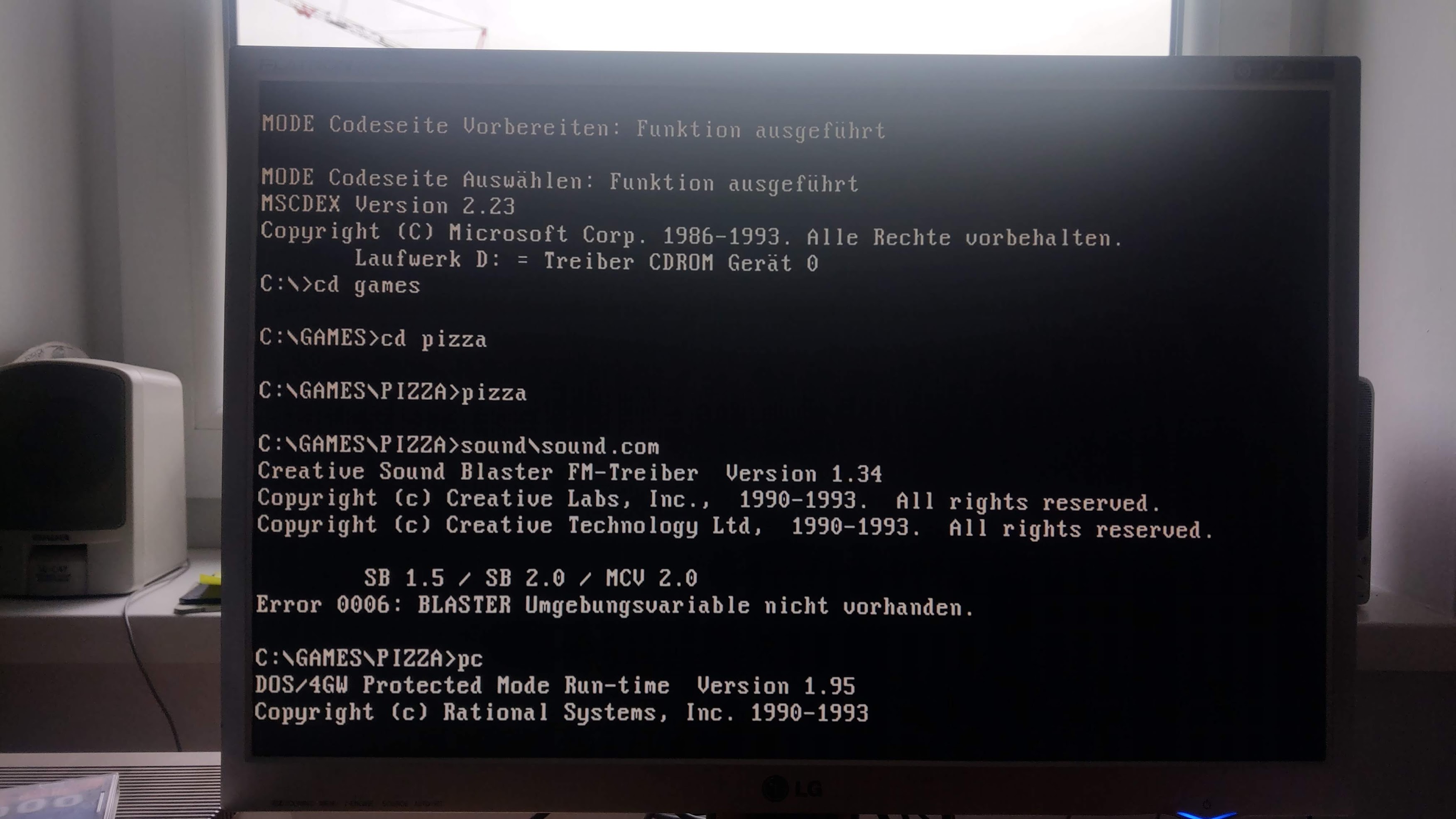

    Wollte mal auf meinem 386er PizzaConnection starten.
    Allerdings hatte ich bis letzte Woche noch eine andere Soundkarte verbaut.
    Spiel startet aber keinen Sound, ein Setup gibt es da nicht!
    Habe also eine andere Soundkarte verbaut und die Karte ist auf jedenfall richtig installiert. Andere Spiele haben ja Sound.
    Hat da jemand eine Idee?

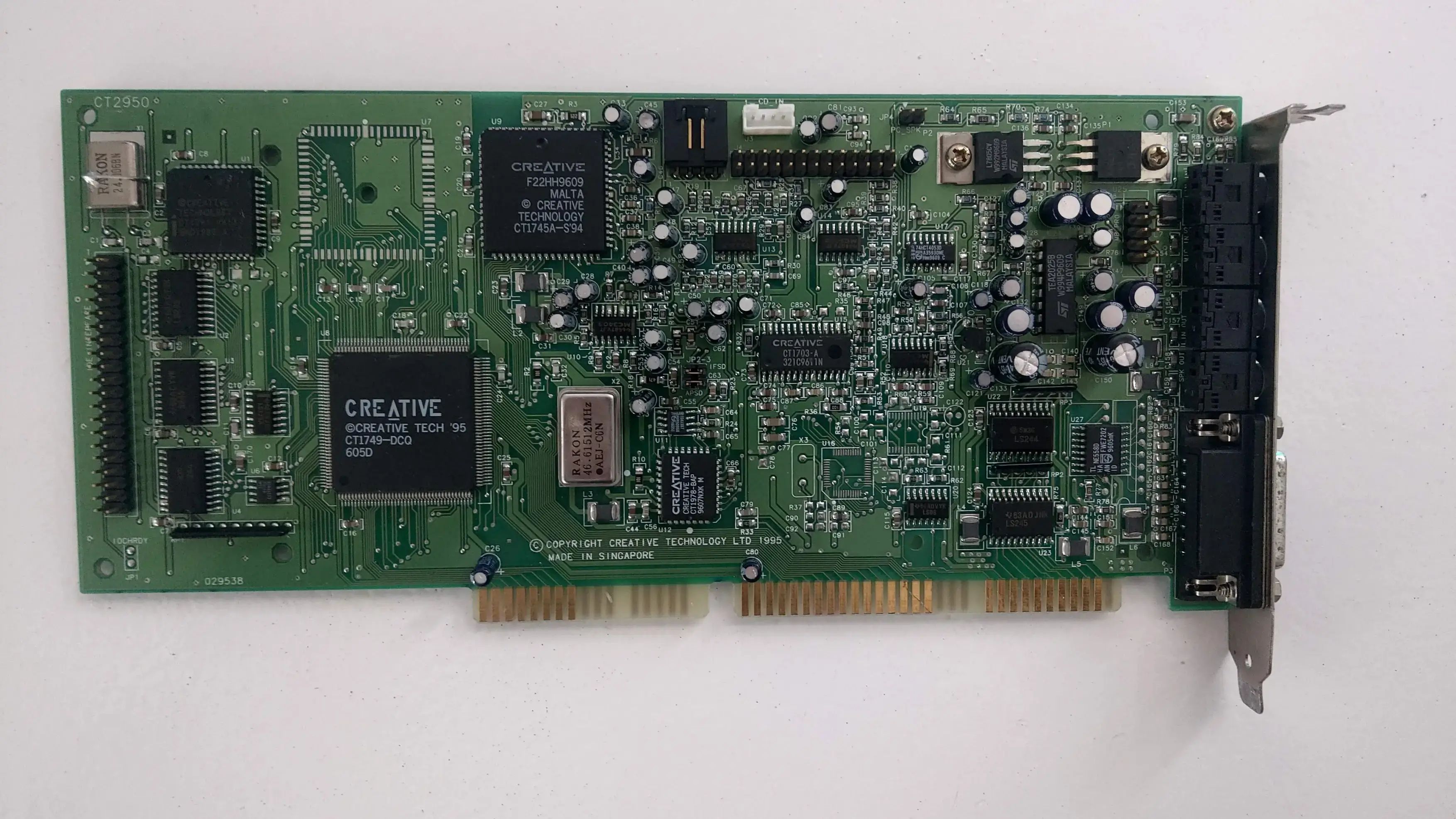

  • Ach völlig vergessen mal die Soundkarte mit anzuhängen.
    Vorher war eine Uralte Atzech verbaut, aus meinem 486er von früher.
    Mir wurde geraten diese Soundkarte hier zu kaufen.
    Soll ich mal die Autoexec.bat und Config.sys posten?
    Er hat da eigentlich alles automatisch eingetragen, ich muss aber dazu sagen... kenn mich damit nicht soooo aus.
    Mir wurde da gestern bei geholfen, aber der Junge hat Ahnung davon :ninja:

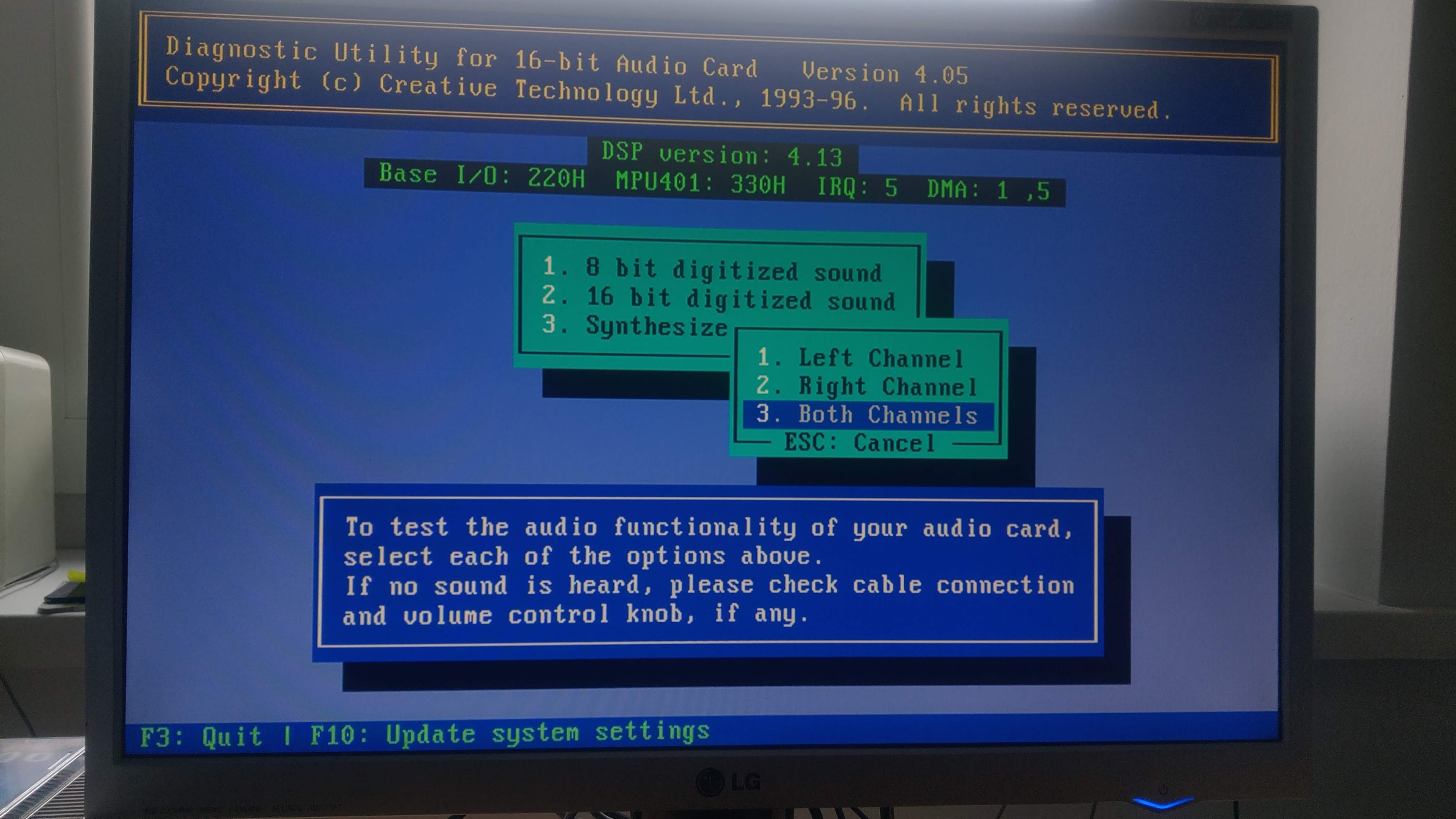

    Meinst du diese Diagnose.exe zum testen?
  • Haben die meisten DOS Spiele nicht so nen Setup programm gehabt, wo man die Sachen austesten konnte? Nach der Fehlermeldung ist ne SB 2.0 aufgewählt, aber nach der Modellnr. hast du ne 16. Muss nicht unbedingt passen. Die 2.0 war doch ne 8 Bit Karte?

    Getestet habe ich das schon mit der Diagnose.exe!

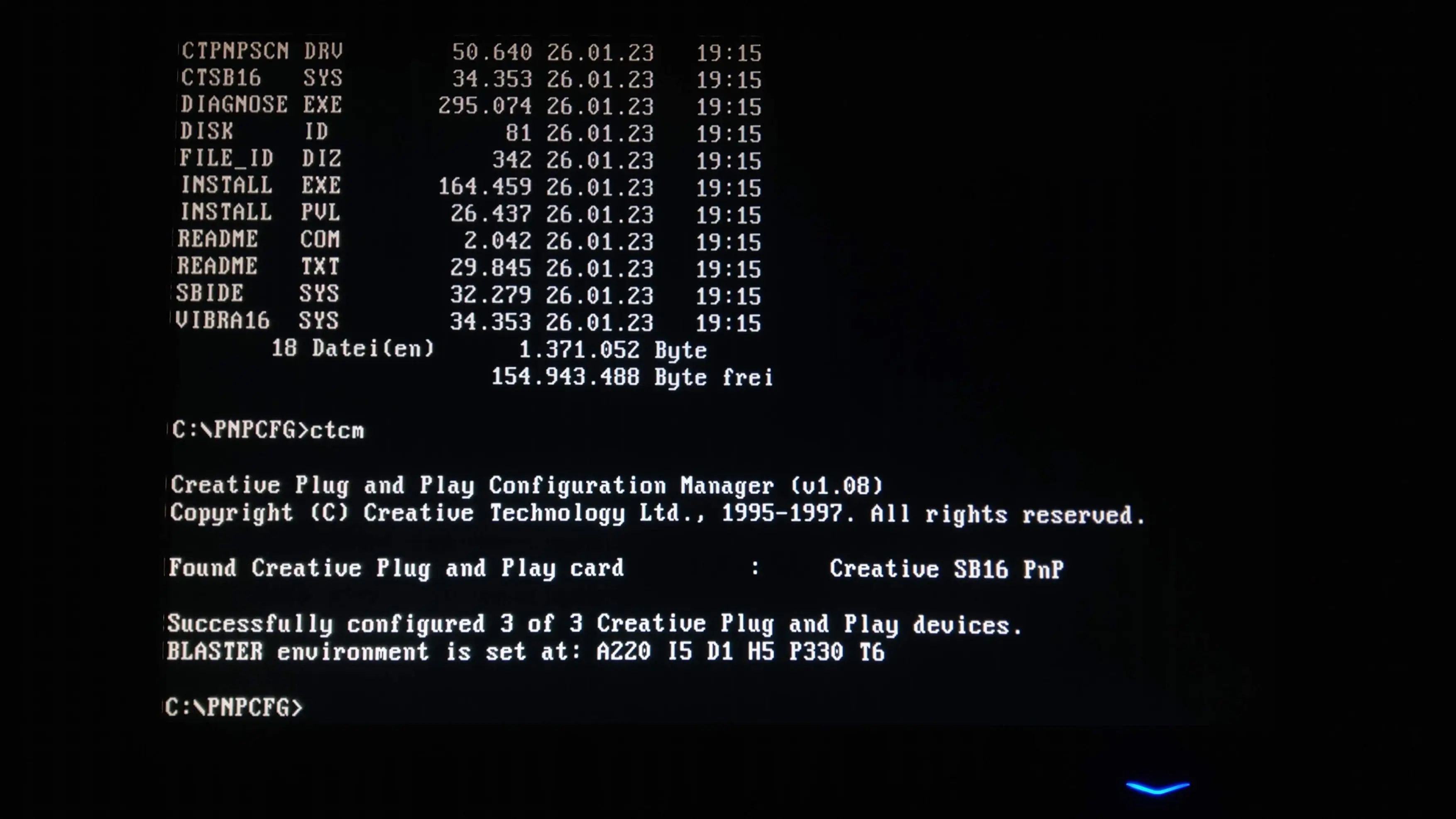

    Mir wurde gesagt, erst die Karte inizialisieren, dann erst die Treiber!

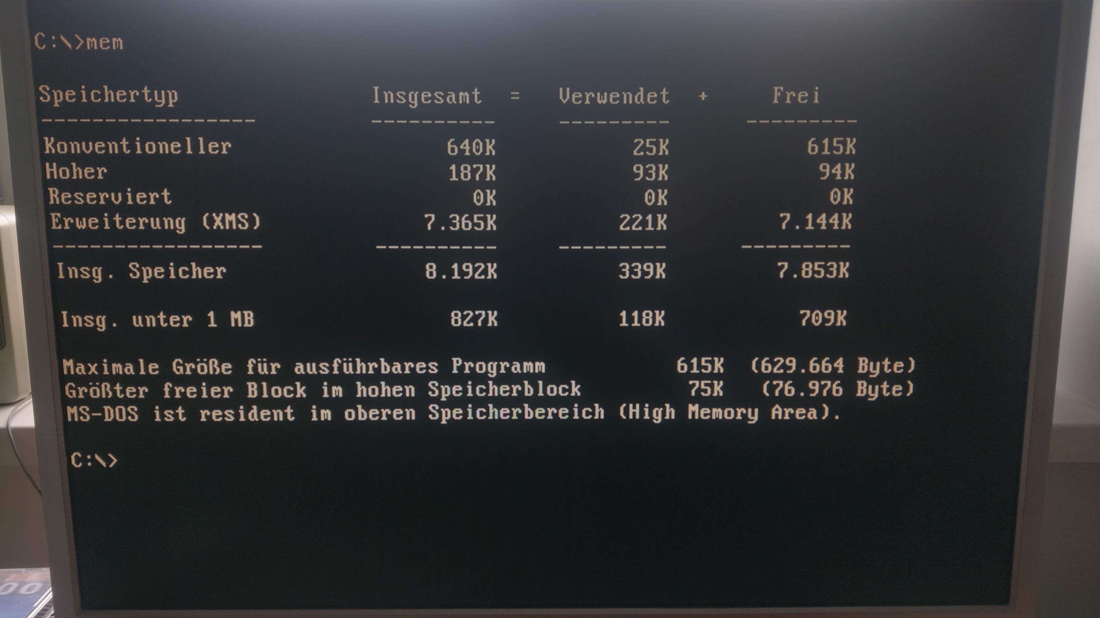

    Am RAM wirds auch nicht liegen, der 386er hat Traumwerte dafür!

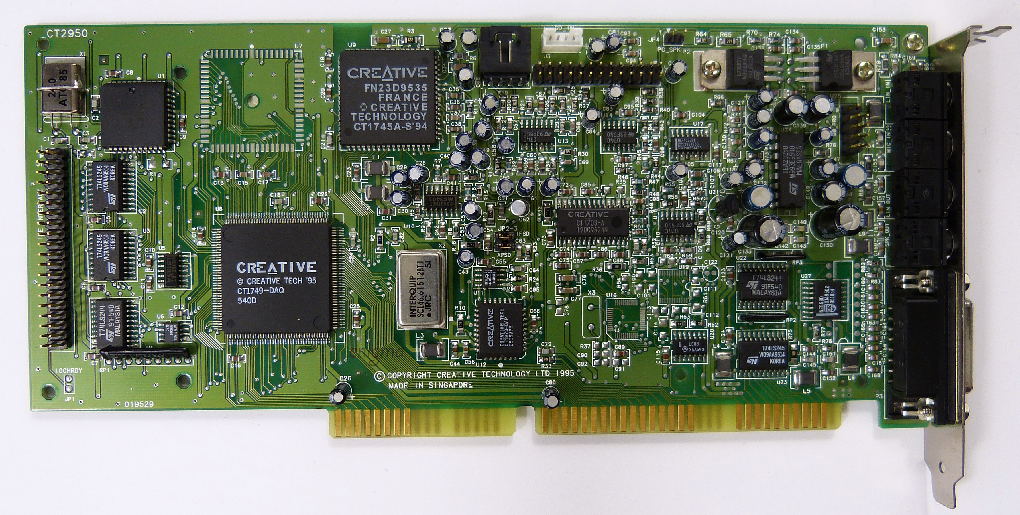

  • Laut deinen Bildern ist es eine Vibra16 und damit eine plug'n'play-Karte.Dein 386er hat sicherlich kein Plug'n'play-BIOS, kann die Karte also nicht initialisieren. Ich meine mich auch zu erinnern, daß das Konfigurationsprogramm der Vibra16 den EMM86.EXE geladen haben mußte, was sich mit vielen DOS-Spielen nicht vertrug, weil sie einen eigenen Speichermanager haben.
    Die SET BLASTER-Variable in der AUTOEXEC.BAT ist eine Infozeile für Programme, die das auswerten. Diese Zeile konfiguriert die Karte selbst nicht.

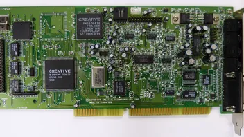

  • Ich weiß ja nicht ob es ein unterschied von den Karten gibt.
    Das Foto was ich angehangen habe ist von Vogons.
    Das was ich jetzt angehangen habe, die Karte die auch verbaut ist. CT2950!
    ER hat sie aber doch initialisiert! Hatte ja dazu auch extra ein Bild hochgeladen.
    Für ISA-PnP ohne PnP-BIOS packte Creative Labs die Datei CTCM.EXE mit auf den Treiber-Datenträger.

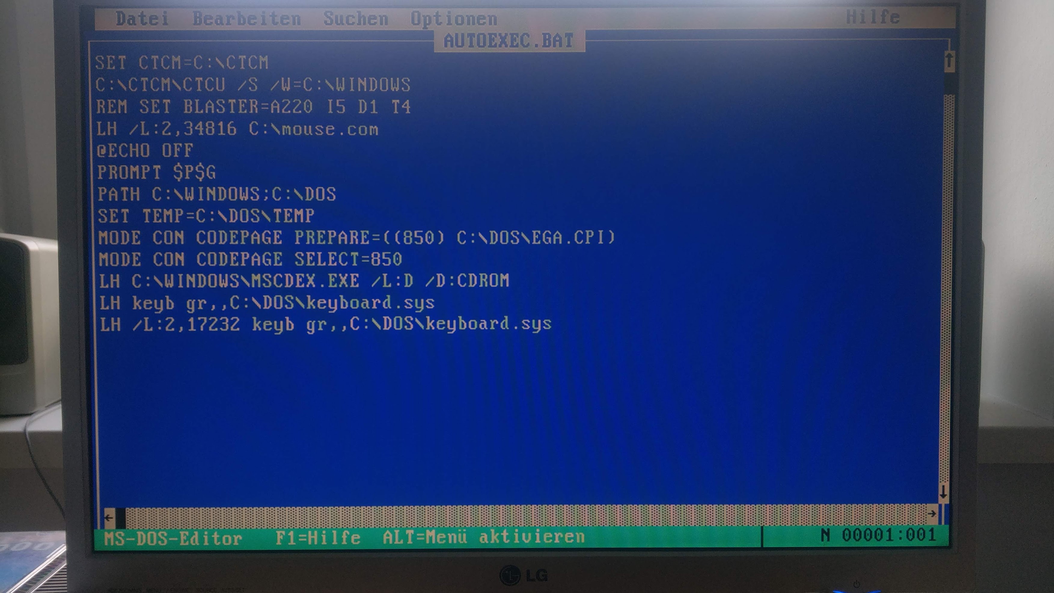

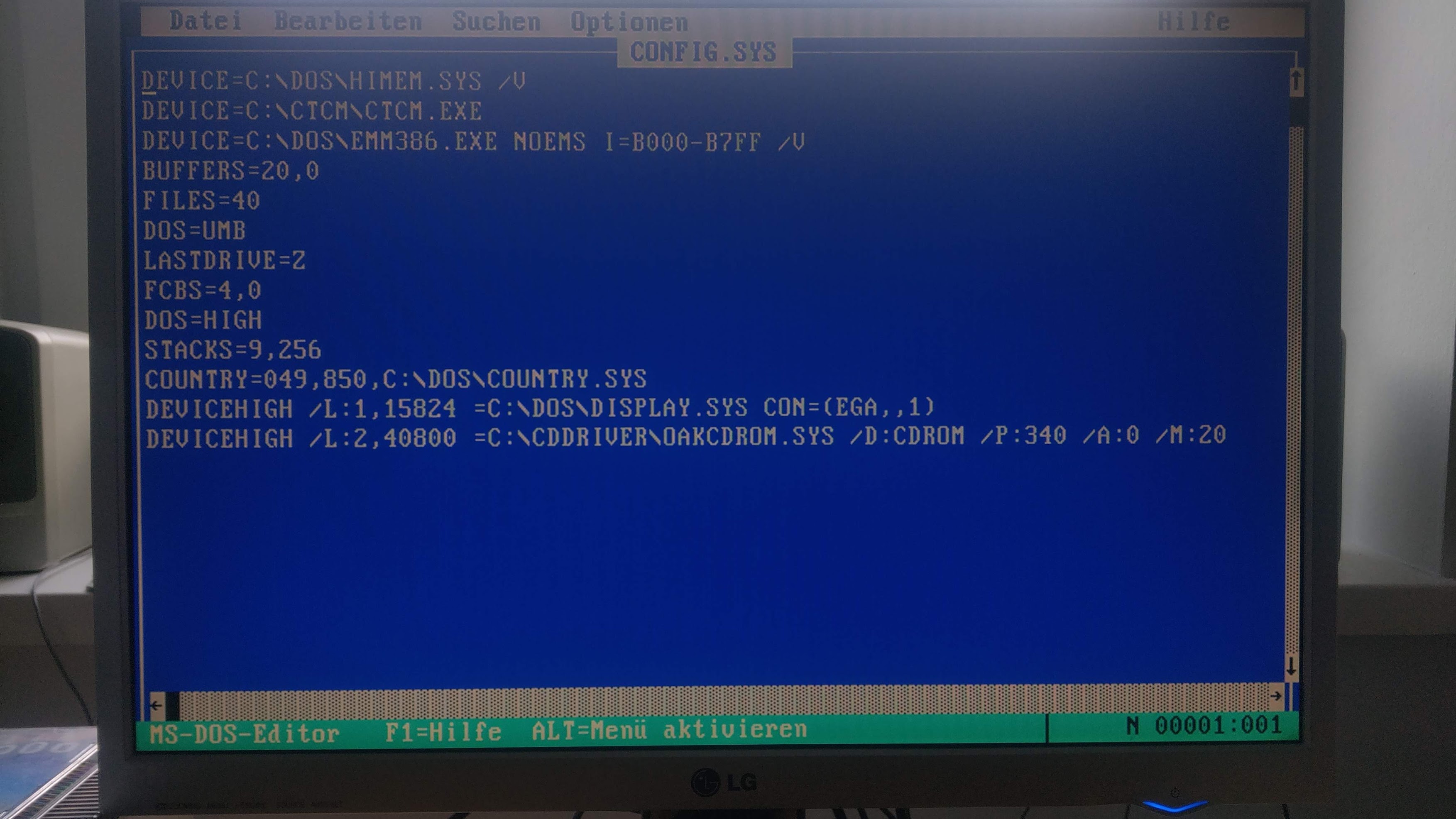

  • Meine Autoexec.bat und Config.sys sehen so aus.
    Habe deine mal auf nen Stick kopiert und daraus dann 2 andere erstellt.
    Backup von meinen jetzigen habe ich ja natürlich, wenn was schief laufen sollte.
    Also wenn ich die Diagnose.exe starte läuft alles so wie es soll, ist halt dumm wenn man kein Setup zum einstellen hat :sideeye:
  • Das REM haben wir nur davor gemacht falls das andere nicht funktioniert um drauf zurückgreifen zu können.
    Wenn du mit SET SOUND die beiden ersten Zeilen in der Autoexec.bat meinst, die hat die Treibersoftware automatisch dort eingetragen.
    Ich hab das mal von Arnulf kopiert und ersetzt.
    Habe jetzt kein EXP mehr, der Fehler mit der Umgebungsvariablen ist zwar verschwunden, aber immer noch keinen Sound dort.
