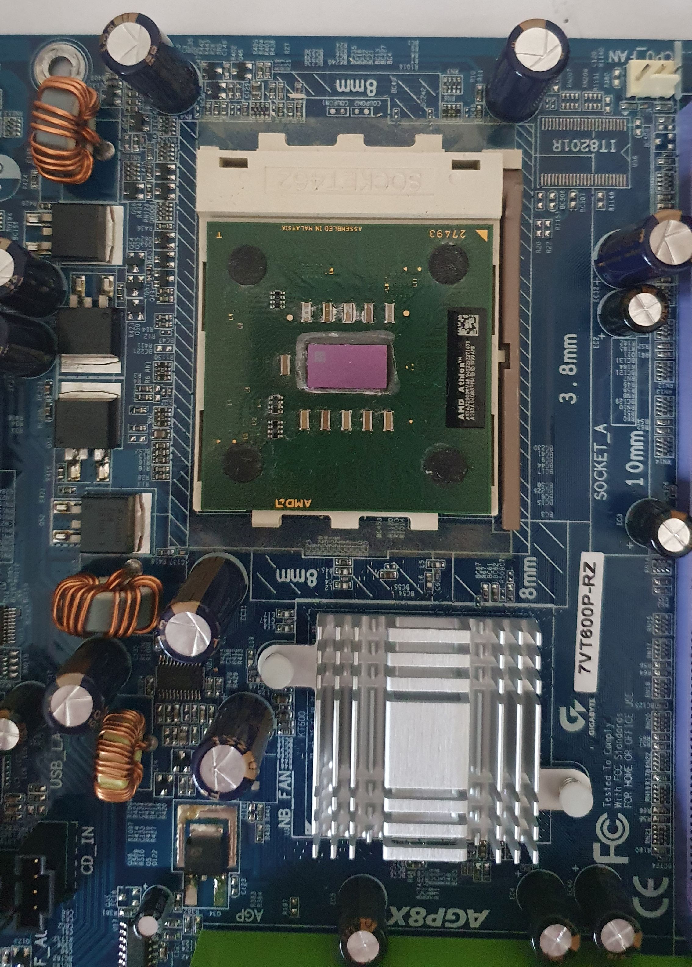

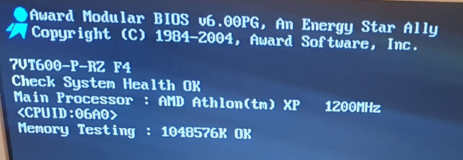

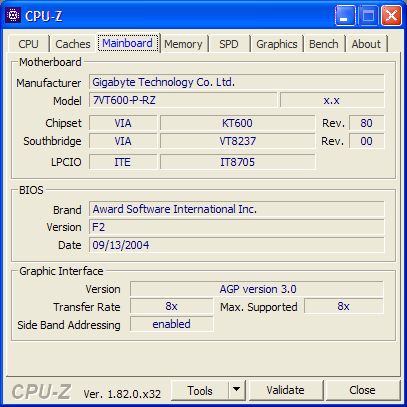

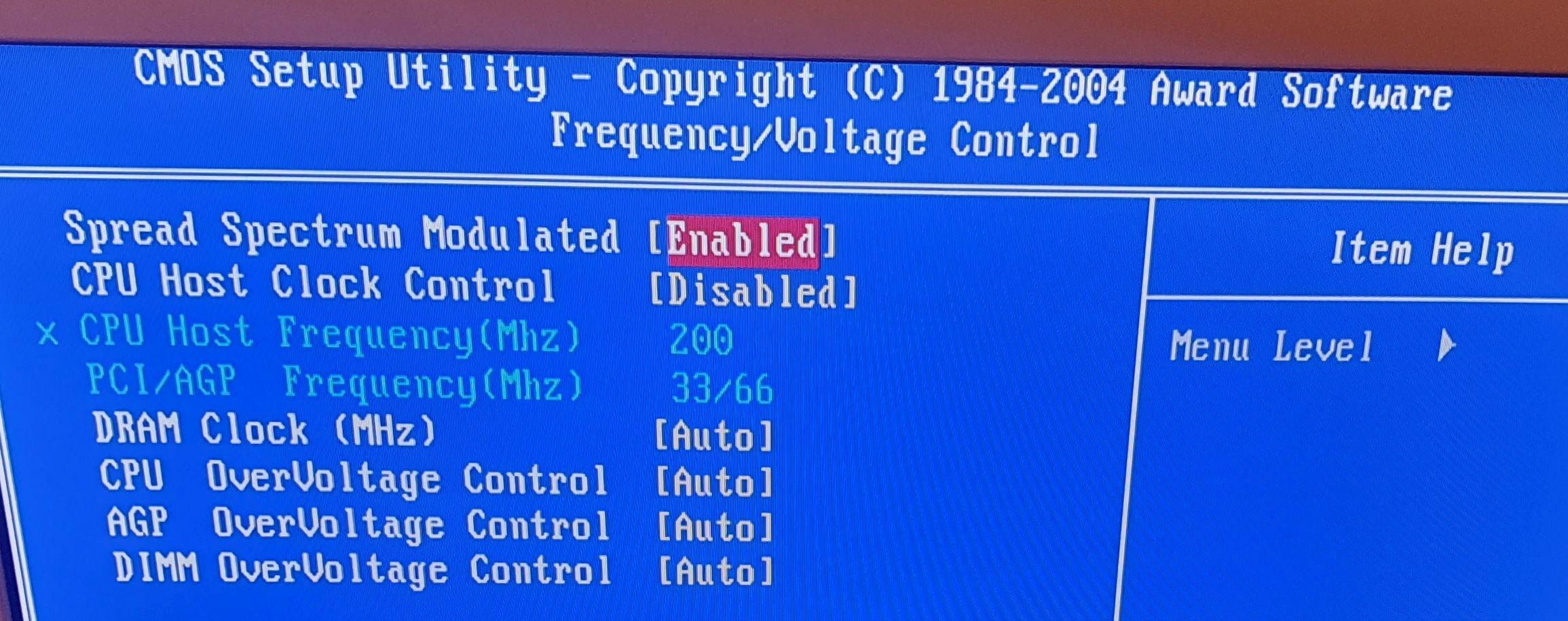

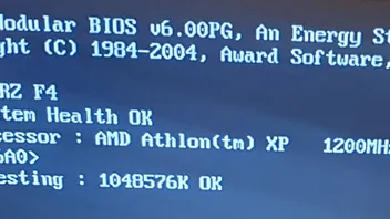

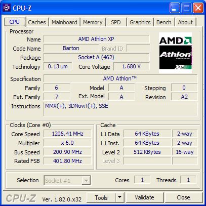

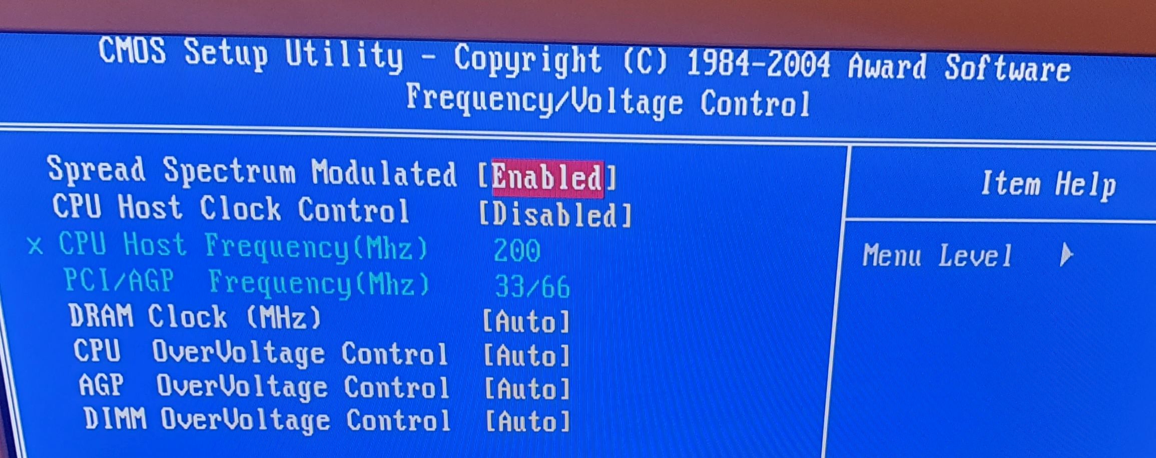

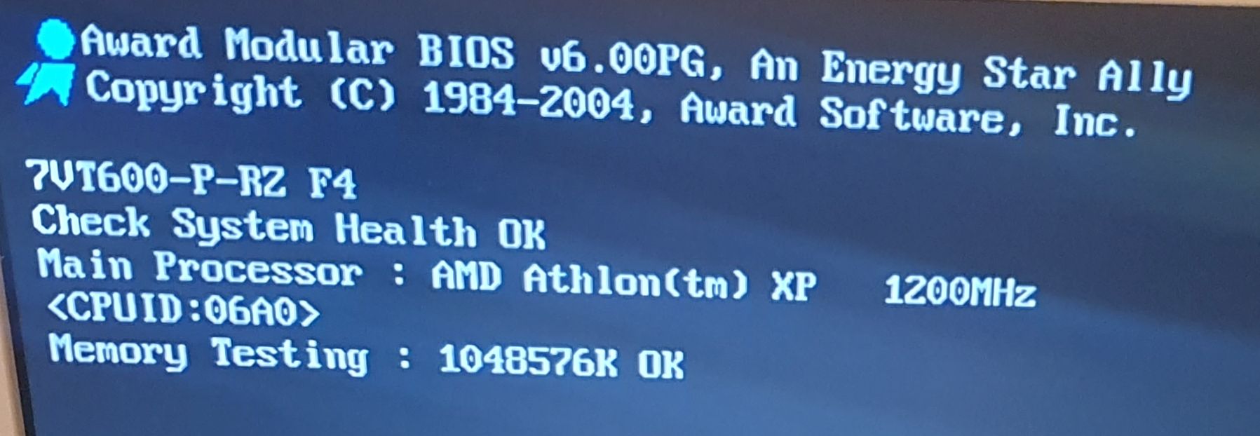

    Ein AMD Athlon 3200+ auf einem Gigabyte 7VT600-P-RZ Mainboard mit VIA KT600 Chipsatz. Problem hier, die CPU läuft nur mit halber Geschwindigkeit, trotz DDR400 RAM.

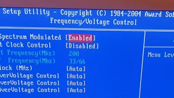

    Anbei einige Fotos von den Einstellmöglichkeiten. Leider scheint man den Prozessor manuell nicht auf die erforderliche Geschwindigkeit zu bringen. Auf dem Mainboard gibt es noch einen Jumper (für ältere CPUs), aber wenn man den setzt läuft die CPU nur noch mit 600 MHz.
    Jemand eine Idee ob man hier noch etwas machen kann? Falls nicht, würde ich den ganzen Kram wieder zurück schicken und mich wieder meinen Pentium II und Pentium III Geräten widmen.

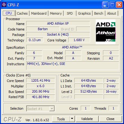

  • Also der eine Jumper J1 scheint wirklich nur für 200 MHz CPUs zu sein, also vor allem alte Duron. Scheinbar gabs Probleme bei der Erkennung. Also der Jumper muss weg sein. Ansonsten scheint der Frontsidebus richtig eingestellt zu sein. Es ist also der Multiplikator.
    Der Athlon XP 3200+ lief mit 2200 MHz. 2200/200=11.
    Das Bios ist zwar veraltet, es gab noch nen F5:
    https://www.gigabyte.com/de/Motherboard…support-dl-bios
    Aber seit F1 war die CPU unterstützt.
    Es gibt keine Jumper, und es gibt keine Bios Einstellung für den Multi? Wurde die CPU Modifiziert?
    Hier mal nen Link zum Handbuch:
    https://download1.gigabyte.com/Files/Manual/m…e74c70f941b99d2

    Ansonsten wäre Dirks Frage auch noch interessant: Ist das eine gemoddete CPU? Die Athlon XP wurden ja gern mal mittels diverser Hardwarebrücken übertaktet.
  • Nen Reset wäre nen Versuch wert. Aber für mich hört es sich verdammt stark nach nen offenen Multiplikator an. Kannst du die CPU zeigen? entweder ist es ein Athlon XP M (die Version für Laptops, wird offiziell nicht vom Board supported, weil es keine Multieinstellungen hat), oder es ist ein gemoddeter Prozessor. Dann sollten die L5 oder L6 Brücken spuren aufweisen. Schwer sich da noch einzulesen, viele Deadlinks. Die L5 Brücke war wohl für die Athlon XP M Modifikation notwendig, um einen sehr breiten Multibereich freigeschaltet. Die L6 war wohl dafür da einen Konkreten Multi einzustellen. Werden alle durchgeschnitten, ist der maximale Multi 24. die 11 Wäre wohl alle geschlossen.
    Aber das ist halt nur das Maximum. Bei den L5 Brücken muss es so aussehen:
    Desktop CPU
    :::C
    Mobile:
    CC:C
    https://icrontic.com/discussion/812…may-be-possible
    Also wenn die ersten beiden Brücken mit Bleistift verbunden worden sind, ist der gemodded. Zumindest ahebn die meisten nen bleistift genommen, gab aber auch lack fanatiker. Dann sollte das mit nen Radiergummi fixbar sein.
    Alternativ: Irgendein unmodifizierten Sockel A Prozessor mal austesten (Boardfehler nach der Zeit ausschließen), oder nen anderes Board. Die Nforce 400 waren beliebter.
    Update: Sollte die CPU unlocked sein, müsste auch per Software der Multi geändert werden können. Eine war CPUMSR, find aber nur deadlinks.

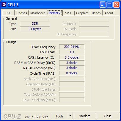

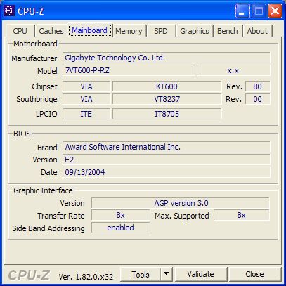

  • Hallo zusammen,
    erst mal danke für eure Antworten.
    Folgendes wurde gemacht:
    - Andere Speicher probiert (alles DDR-400) --> Keine Veränderung
    - Andere CPUs getestet (Athlon, mit gesetztem JP1) --> Laufen alle mit korrektem Takt
    - Batterie erneuert --> Direkt nach Ankunft des Boards, vor irgendwelchen Tests
    - Laden der Failsafe und Optimized Bios Einstellungen --> Keinerlei Veränderung
    - Harter Bios Reset (Batterie raus + Clear CMOS Jumper) --> Keinerlei Veränderung
    Der JP1 Jumper ist nur für alte CPUs, sonstige gibt es nicht. Im Bios ist kein Multiplier einzustellen, die einzigen Optionen sind auf den Bildern im Ursprungspost zu sehen. Die Einstellungen stehen schon auf Maximum. CPU und Board habe ich beim gleichen Händler gekauft, gute Bilder der CPU sind hier im Angebot: https://www.ebay.de/itm/AMD-ATHLON…&orig_cvip=true . Sieht für mich normal aus.
    Ich habe nun über eBay eine Rückgabe gestartet. Der Verkäufer will die Ware nun "nochmal testen" und "wenn wirklich ein echter Fehler vorliegt mir das ganze Geld zurück erstatten".
    Na, ich bin mal gespannt.
    Gruß Steffen

    Zum eingangs erwähnten KT600-Board ist mir auf deinen Fotos noch was aufgefallen: Man kann im BIOS schon die Taktung vom FSB anpassen (erstes Bild, Eintrag "CPU Host Clock Control" - der ist ist bei dir auf Disabled), aber dafür ist es ja nun auch zu spät.
    Einmal editiert, zuletzt von Xaar (7. Oktober 2023 um 09:52)

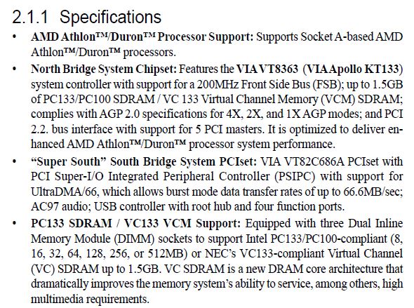

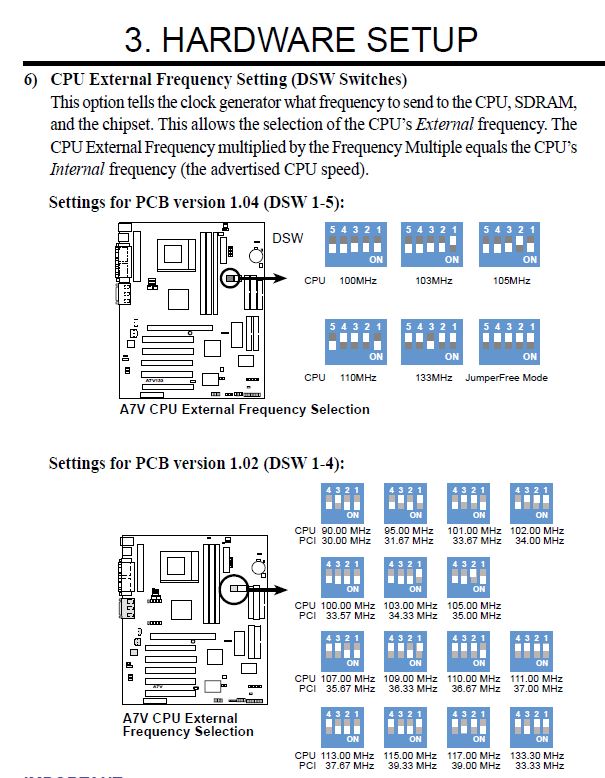

  • Guten Abend zusammen,
    zum Asus A7V:
    Laut Manual soll das Board 133 MHz FSB können. Es gibt im Bios entsprechende Optionen und auf dem Board auch entsprechende Jumper.
    Es läuft aber nicht mit FSB 133 sondern nur mit FSB100 bis max 12,5x Multiplier. Somit kann ich den 1333 Athlon nur mit 12500 MHz laufen lassen.
    Bios Update und verschiedene Einstellungen brachten keine Besserung. Hab das Board samt Athlon 1000 und 256MB SD-Ram verkauft.
    Ein paar Auszüge aus dem Manual im Anhang.
    zum ursprünglichen Gigabyte Board:
    Das ist laut Hersteller Supportseite zum Athlon XP 3200+ kompatibel, angeblich auch mit FSB400 MHz.
    Bei der manuellen Einstellung konnte keine FSB über 266 MHz festgelegt werden. Bios Update brachte keinen Erfolg.

  • zum Asus A7V:
    Nein!
    Die beiden ersten Seiten in Deinem Anhang erwähnen "200 MHz FSB", was totaler Quatsch ist, denn einen mit 200 MHz getakteten FSB bieten erst die letzten Sockel-A-Bretter etwa mit dem "nvidia nForce2 400 Ultra" oder dem "Via KT 600" oder dem "SiS 741" Chipsatz drauf.
    Gemeint ist bei dem A7V der "FSB200", der mit 100 MHz getaktet ist. Der Unsinn mit den 200 MHz rührt wahrscheinlich daher, dass beim Sockel-A mit jedem Takt zwei Signale übertragen werden.
    Bei Sockel-A bedeuten für den FSB:
    FSB200 = 100 MHz Takt
    FSB266 = 133 MHz Takt
    FSB333 = 166 MHz Takt
    FSB400 = 200 MHz Takt
    Die letzte Seite in Deinem Anhang stellt die Bustakte korrekt in MHz dar, und da finden sich tatsächlich für den FSB Einstellungen bis 133 MHz. Allerdings steht im Manual weiter unten auf der Seite:
    Zitat
    WARNING! Frequencies other than the recommended CPU bus frequencies are
    not guaranteed to be stable. Overclocking your processor is not recommended. It
    may result in a slower speed and premature wearing of the processor.
    Diese Warnung hast Du geflissentlich unterschlagen. Warum nur? :rolleyes:
    Auf der zweiten Seite in Deinem Anhang steht nix von FSB266 oder 133 MHz oder der falschen Logik des Manuals folgend "266 MHz FSB".
  • Ganz schön verwirrend das ganze. Ich bin davon ausgegangen 133 MHz FSB x 10 Multiplier = 1333 MHz des entsprechenden Athlons.
    Mir fehlt zum Sockel A auch die komplette Erfahrungen. Bei meinen Intel Boards (Asus und Gigabyte) konnte ich das genau so einstellen.
    Vermutlich wieder ein Marketingtrick um das Board als "schneller" zu vermarkten. Auf den ersten Blick scheint es im Vergleich zur Konkurrenz ja so.
