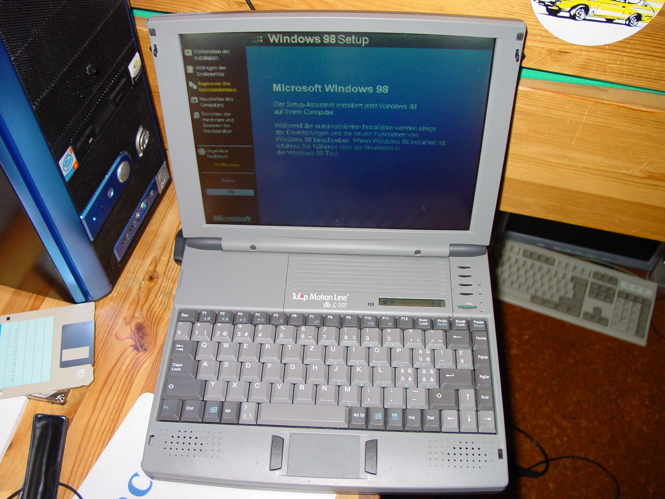

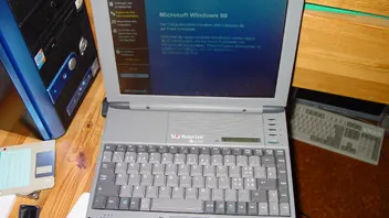

  • So mein Tulip is am Win 98 Installen, das Teil hat sogar schon 2 USB Anschlüsse und n Akku der sogar noch recht wat hält.
    P1 150 Mhz 2 MB SVGA Trident Graka 16 MB ram und 2 GB HDD =)
    Und das Olivetti das auch wieder ein wenig lebt, jedoch funzts noch ned richtig, auch habich die HDD fürs Tulip ausbauen müssen (wer hat noch Kleine Notebook hdds von 10MB bis 12 GB ?)
