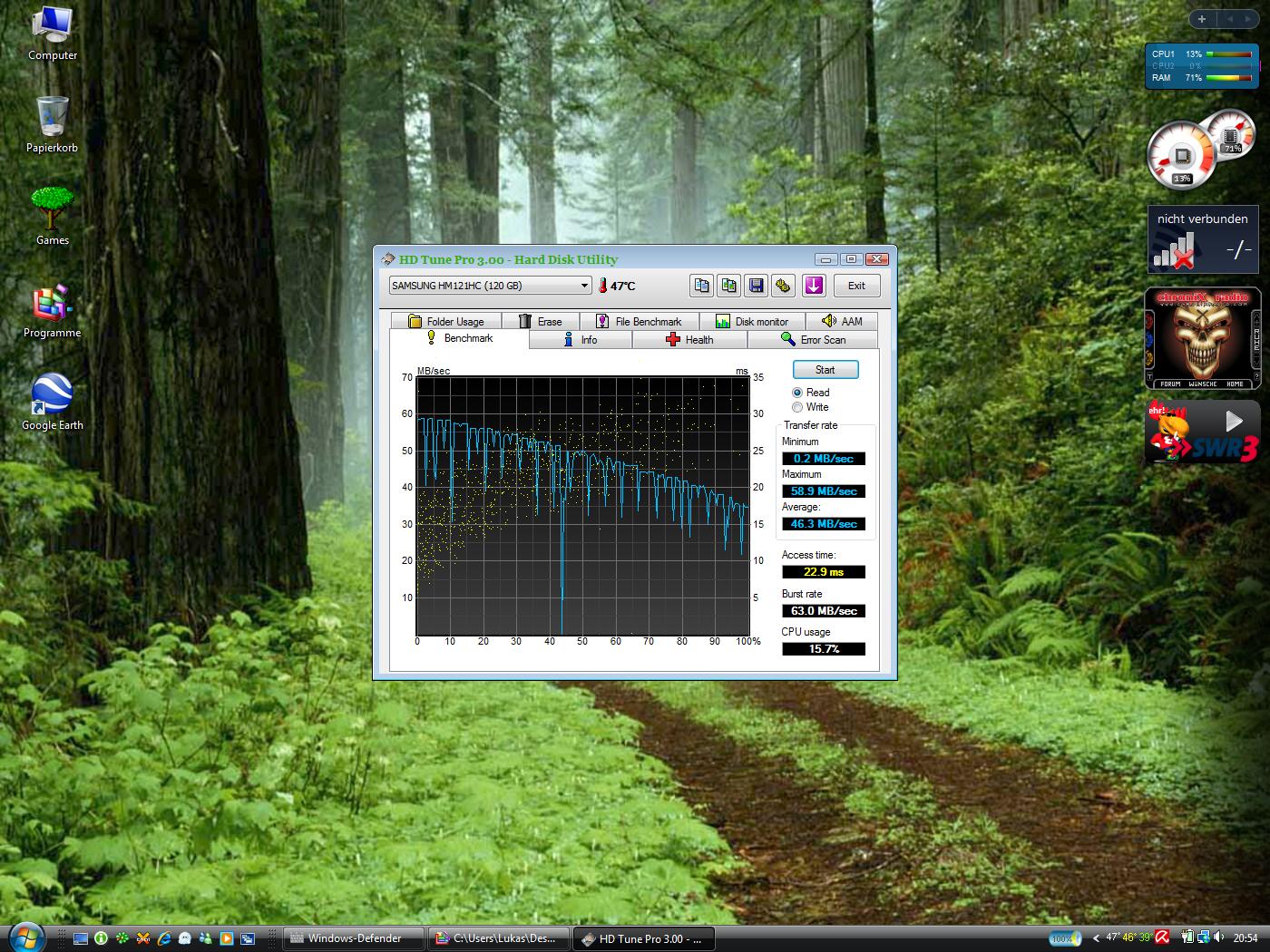

Wird in Sekunden gerechnet.. Ist bei manchen Platten so.
222 Tage bekomm ich raus.
Sekunden? Dann wären das gerade mal 3 Tage und 16 Stunden.
Wenn eine Einheit, dann eher Minuten, wären dann 222 Tage und 5 Stunden.
Das On-Time-Counting ist nicht Standardisiert, weshalb HDTune auch keine Maßeinheit anzeigt!
Manche Hersteller haben Minuten, manche Stunden, und die pimmligen nehmen Sekunden

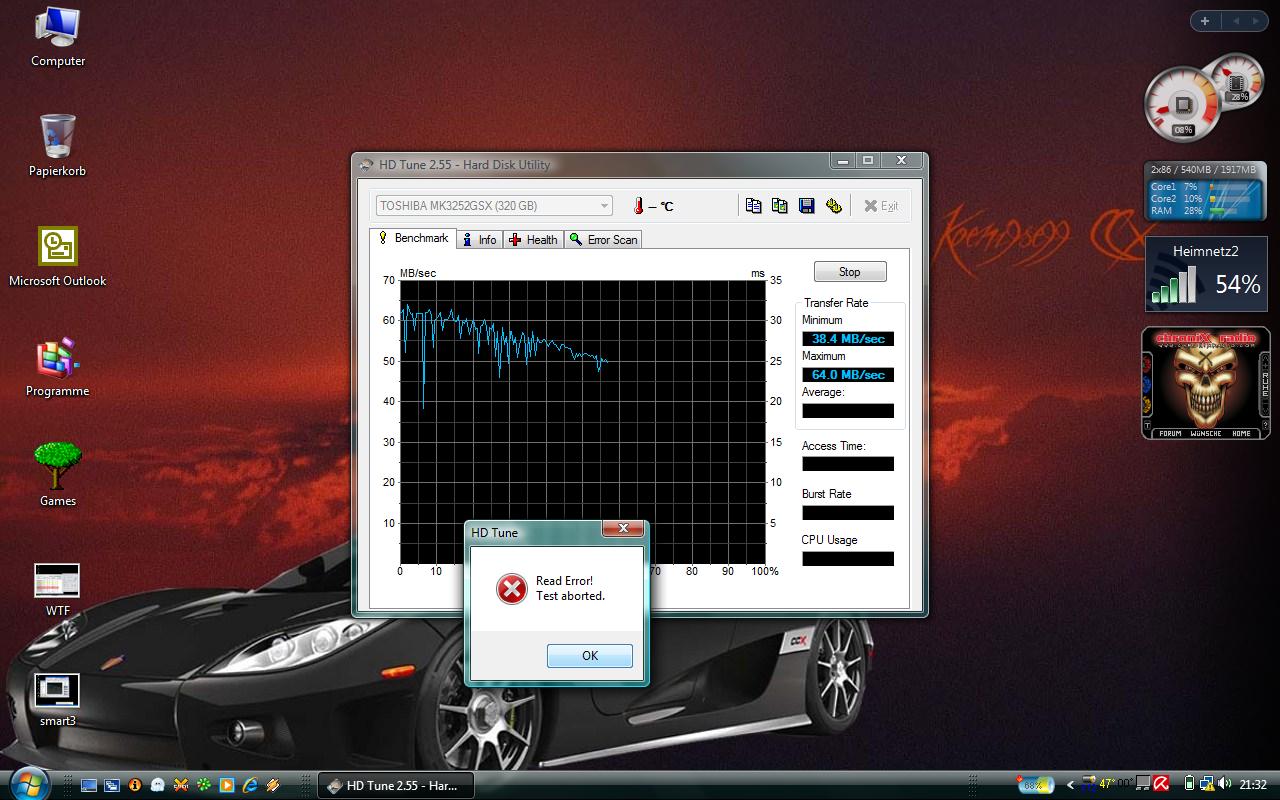

hier noch das Medion :

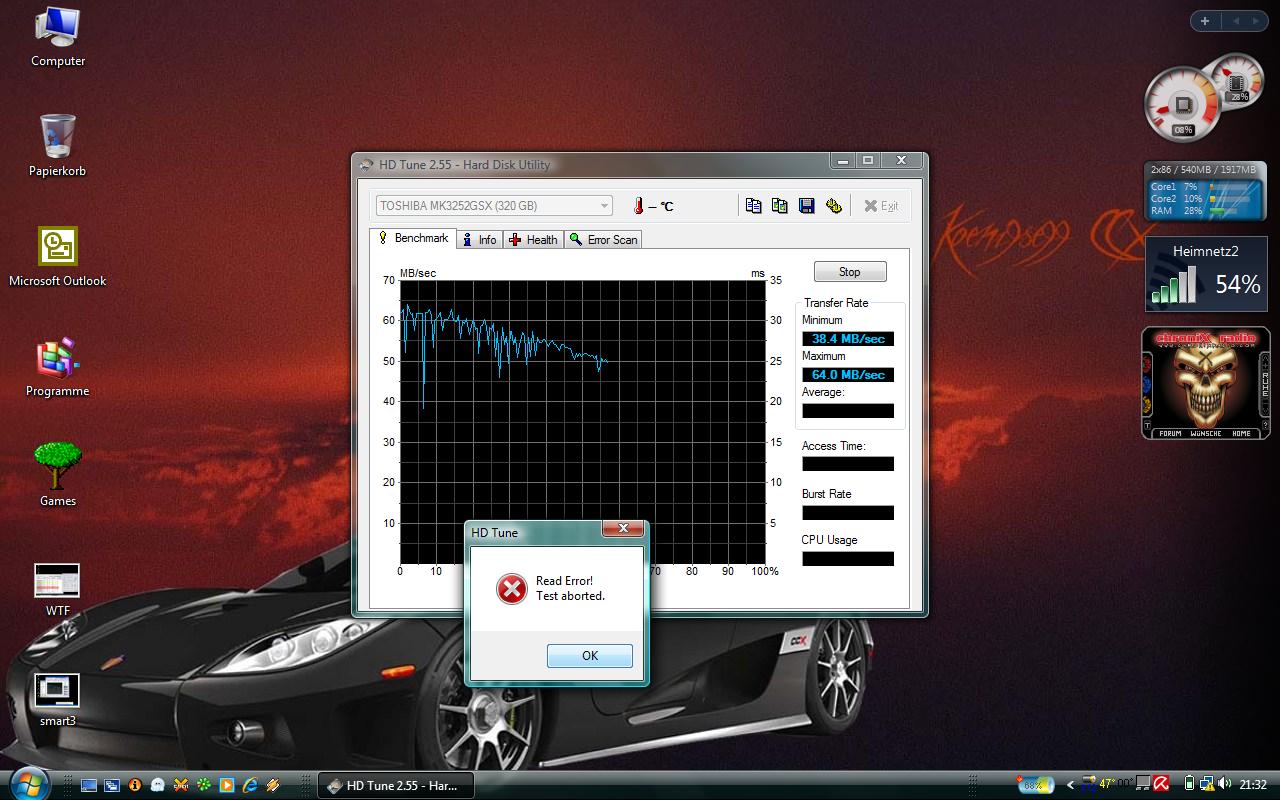

Nach mehreren Versuchen bekomm ich immer das zu sehenHelp wanted!!
320GB Toshiba Sata
Wenn HDTune so einen Fehler anzeigt, kann es sein das die Platte defekte Sektoren hat, mach mal einen Error Scan ![]()
Hmm, hat bei ca. 50% aufgehört, bis dahin jedoch kein Error, die Platte fuzt ja auch ohne Probleme ...
Zitat von Oldie-schrauberHmm, hat bei ca. 50% aufgehört, bis dahin jedoch kein Error, die Platte fuzt ja auch ohne Probleme ...
Wenn du das manuell an dieser Stelle abgebrochen hast, würde ich dir in nächster Zeit dennoch zu einem erneutem Testlauf raten. Nach einer Schätzung mit dem Maßband von GIMP liegt der Fehler bei der Festplatte erst bei 56–57% vor.
Es kann auch einfach das Dateisystem kaputt sein.
