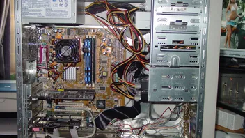

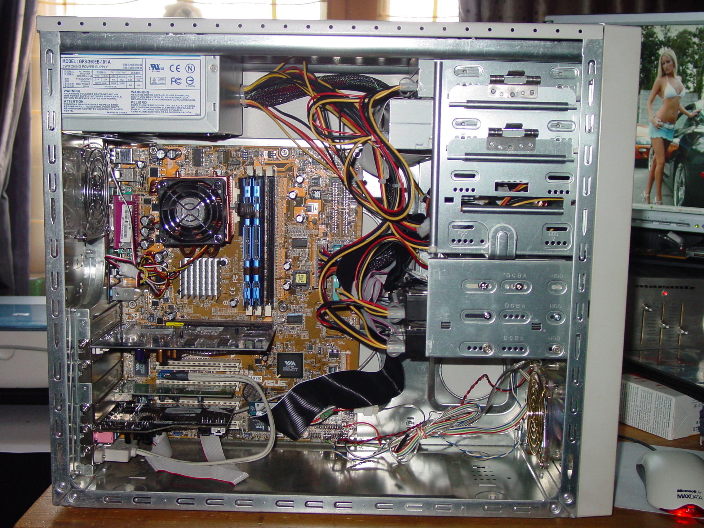

  • Zitat von Royale-Design-Freak
    Das Board erinnert mich stark an meins :)
    -Bild-
    Und zum Vergleich =)
    Du hast auch fast das selbe Board, allerdings hat dein nForce2 SPP Chipsatz, der nur FSB 333 kann.
    Ich hab hier den nForce2 400 der FSB 400 kann :D
