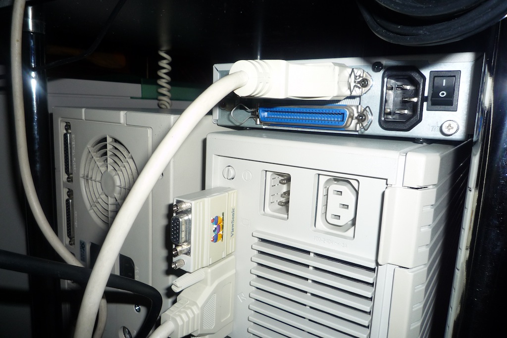

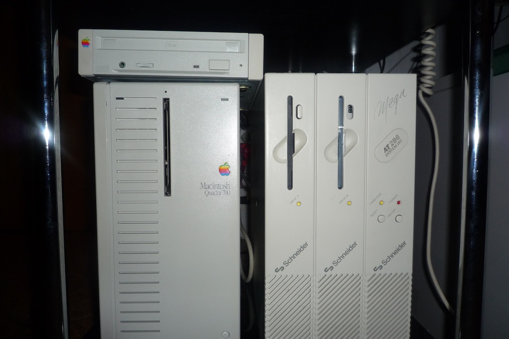

  • mal ne Frage an die Experten:
    Ist SCSI = SCSI ?

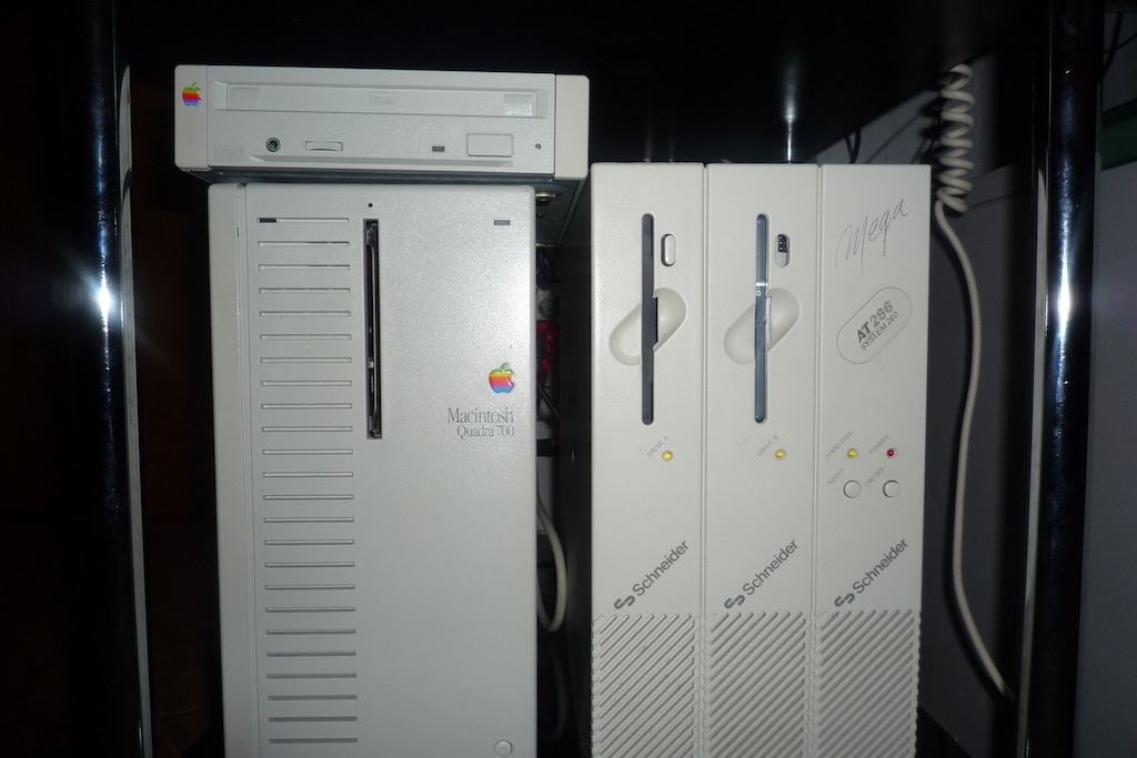

    Ich habe ein externes SCSI-CDROM für den Apple Mac, würde dieses externe Laufwerk auch mit den Schneider Tower AT laufen, sofern ich auch dort eine passende SCSI Controllerkarte kaufe ? Das wäre sehr praktisch, von daher würde ich die IDE Versuche sein lassen und mich auf SCSI konzentrieren.
    Doc

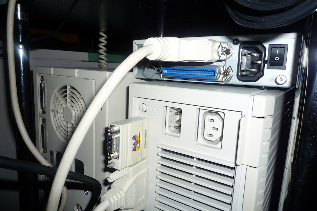

  • Sollte theoretischerweise funktionieren. Allerdings wenn ich mir das so anschaue, könnteste mit dem Laufwerk (ist das ein AppleCD150?) mit selbsterstellten CDs Probleme kriegen. Ist zumindest meine Erfahrung, ich hab so ein CD150 hier und das mag selbsterstellte CDs oft nicht. Aber funktioniert hatte es extern an so manchem Rechner (allerdings keine x86-Technik, sondern HP/9000-Kisten) schon =)
    Ggf. Brauchst du einen Adapter bzw. ein Kabel, was auf beiden Seiten den 50Poligen Amphenol-Stecker hat (also 2x so, wie der Stecker am Kabel, der auf dem rechten Bild am Laufwerk hängt). Aber mit etwas Glück findest du auch einen SCSI-Controller mit einem DB25-Anschluss (wie beim Apple üblich) =)
    Einmal editiert, zuletzt von Xaar (11. Oktober 2010 um 23:26)

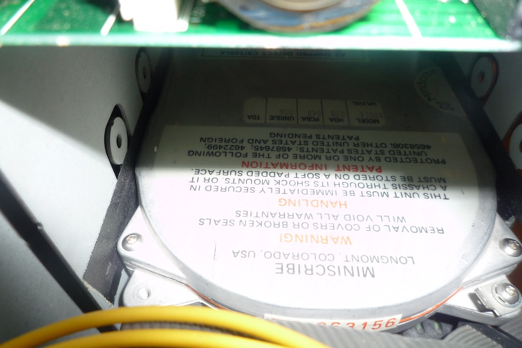

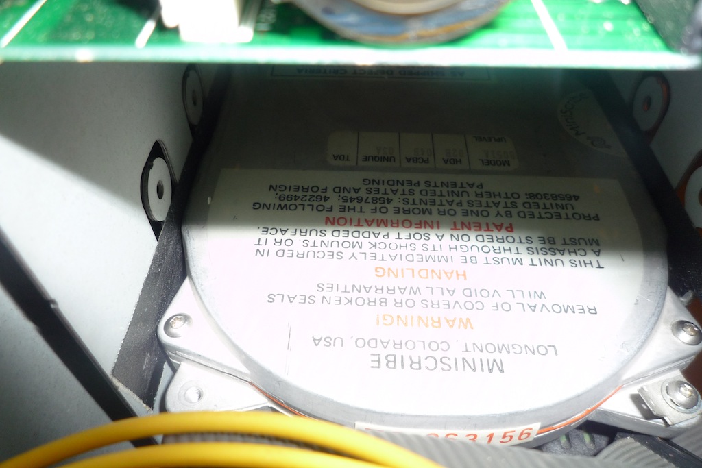

  • Zitat von enigma
    Die HDD sieht mir eher wie diese aus:
    Hard Drive: MINISCRIBE: M8051A P4 41MB 3.5"/HH IDE / AT
    Wobei man beachten sollte, dass es eine AT-Festplatte ist und nicht AT-A.
    Und woran machst du da den Unterschied fest?

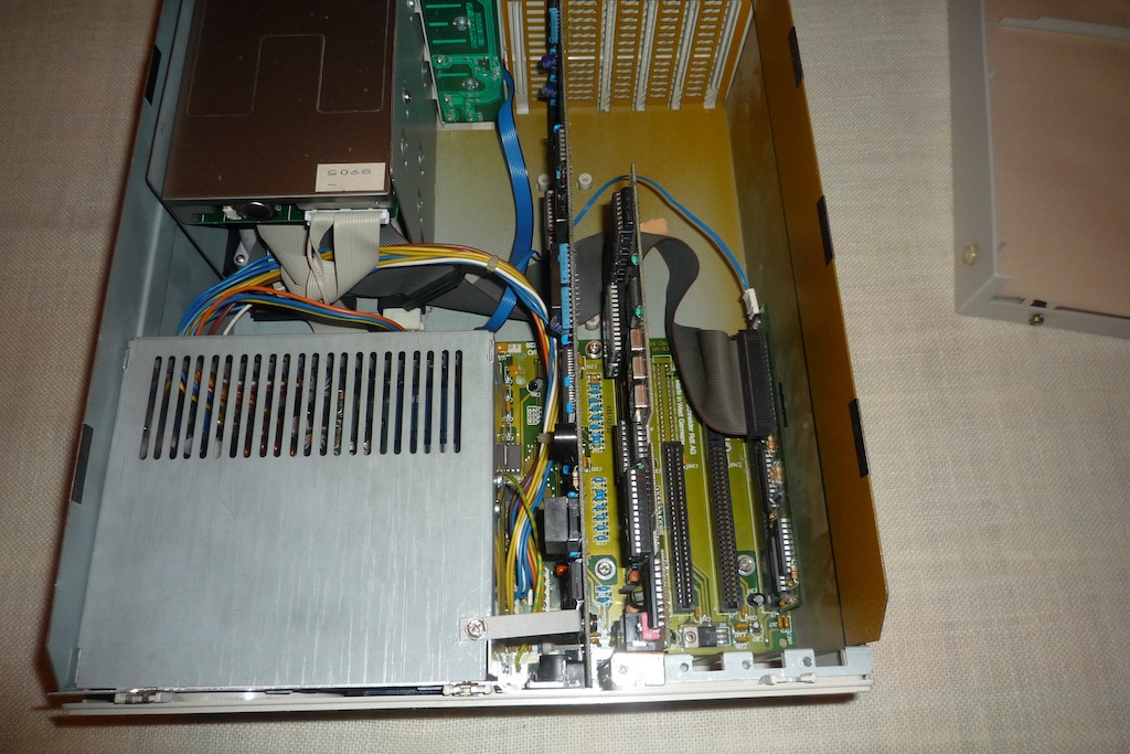

  • upgrade: Der Scsi-Controller ist da, die Platte 2GB auch.
    Partitionieren geht, formatieren geht nicht. Warum und wieso weis ich noch nicht.
    Egal was ich auch partitioniere, formatieren will er nicht.
    Bei der SCSI-Option (Support >1G) schmirt die Dos-Bootdisk ab. Vermutlich weil er dann die volle Platte mit 2GB sieht. Die Win98SE Bootdiskette will mit dem 286er nicht. Ich weis also nicht, ob das nicht formatieren an DOS 5.0/6.2 liegt.
    Jemand eine Idee woran das liegen könnte.
    Thx
    Doc
    Retro Gamer :)
  • dr.zeissler
    An der denn DOS-Disketten wird nicht liegen, ab DOS 4 werden 2 GB HDD's unterstützt.
    Ich vermute mal das das BIOS nicht mitmacht oder deine SCSI HDD ne Meise hat.
    Aber schließ die Platte mal in einem anderen Rechner an, installiere DOS und guck dann mal was im 286er passiert.
  • Hast Du mit dem SCSI BIOS die HDD mal auf 512 Bytes pro Sektor reformatiert? Je nachdem in welchem System die vorher war, könnte die Sektorgroesse anders sein und damit kommt DOS überhaupt nicht zurecht.
    Ansonsten bereite die Platte doch erstmal in einem neueren Rechner vor. Dann bist du wenigstens sicher, dass es nicht an HDD+SCSI Controller liegt.
