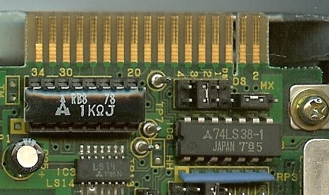

Hab noch was rausgefunden. Irgendwie sind bei mir die Laufwerkbuchstaben vertauscht. Wenn ich Laufwerk A (3.5) von Kabel nehme aber im Bios Laufwerk B deaktiviere und A auf 5.25 stelle kommt keine Fehlermeldung mehr und ich kann bei Windows das 5.25 Laufwerk als A auswählen. Doch Disketten kann ich immer noch nicht lesen, denke langsam dass mein Laufwerk kaputt ist....Am Laufwerk gibt es folgende Jumper:
DS oder MX
Und von DS 1 bis 4 Jumperpaare
Jetzt ist die Einstellung auf DS und 3 -

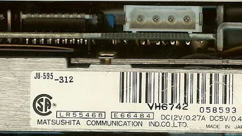

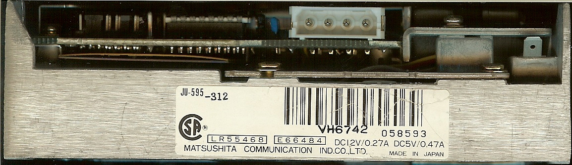

Stell mal ein paar Makrofotos von dem Bereich mit den Steckbrücken ein. Beschriftungen nahe der Steckbrücken müssen lesbar sein, also beim Einsatz des Blitzes schräg drauf halten. Eine Typbezeichnung von dem Laufwerk wäre auch nicht schlecht.

Wenn es ein TEAC Laufwerk ist, hätte die Forensuche geholfen, Alpha hat es durch:
https://www.winhistory-forum.net/showthread.php?tid=3738&pid=92761Er musste den MX Jumper setzen, der andere war nicht relevant.
Hier sind mal die Photos
Dirk, werde den Thread mal durchlesenUpdate:
Hab den Jumber mal auf MX gesetzt (SD ist immernoch auf 3) und im BIOS Laufwerk A als 3.5 Floppy (am ende des verdrehten Kabels) und Laufwerk B als 5.25 Floppy
Beim starten werden immer noch beide Laufwerke gleichzeitig getestet und danach wird Laufwerk B nochmals separat getest. aber es kommt keine Fehlermeldung mehr.
Bei Windows erscheinen jetzt beide Laufwerke.
Wenn ich Laufwerk A (3.5) auswählen werden beide Laufwerke angesprochen und es kommt eine Fehlermeldung, dass das Laufwerk nicht bereit sei.
Wenn ich Laufwerk B (5.25) auswähle wird ganz normal nur Laufwerk B angesprochen und ich kann eine 5.25 Diskette einlesen.Wenn ich jumpere: MX und SD 2 werden beide Laufwerke separat getestet und es kommt auch keine Fehlermeldung mehr. Auch bei Windows werden beide Laufwerke jeh nach Auswahl einzeln angesprochen. Doch kann von Laufwerk A (3.5) keine Diskette eingelesen werden. Es kommt der Fehler das die Diskette nicht formatiert ist (hab ich mit mehreren getestet. Auch leuchtet das Laufwerk nur kurz auf )

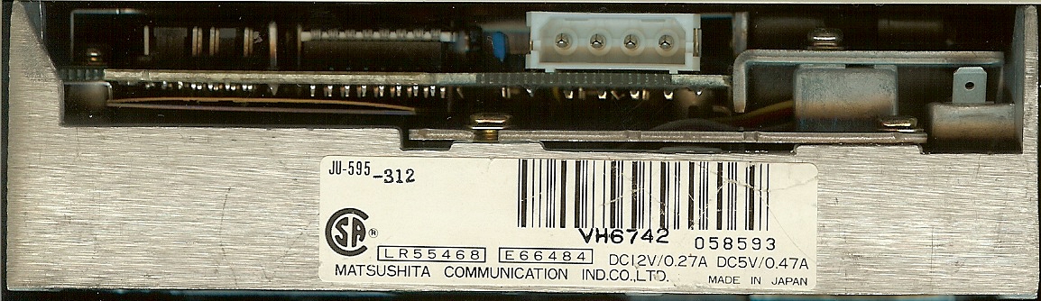

dazwischen (nicht verdreht): 5.25 Floppy Laufwerk B (Modell Ju-595-312)Bios:

MX / SD Jumper: Jumper auf SD
SD-Nr Jumper: Jumper auf Nr. 2Beide Laufwerke werden einzeln getestet, angesprochen und Disketten können normal gelesen/bearbeitet werden.
Vermutung: der SD-Nr Jumper gibt die Nr des 5.25 Laufwerk an unabhänig vom Bios. Da es 4 Jumper-Plätze gibt waren also bis zu 4 Floppy-Laufwerke nutzbar, was bei den "neueren" PC nicht mehr geht. -

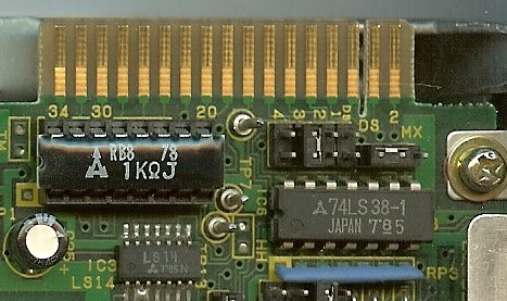

Beginnt denn die SD-Zählung bzw. Beschriftung bei 0 oder bei 1?
Bei 1 siehe Bild im Anhang
Vermutung: der SD-Nr Jumper gibt die Nr des 5.25 Laufwerk an unabhänig vom Bios. Da es 4 Jumper-Plätze gibt waren also bis zu 4 Floppy-Laufwerke nutzbar, was bei den "neueren" PC nicht mehr geht.Bei den alten Dingern ist das so, das Laufwerk muss passend zum BIOS eingestellt (Steckbrücken oder DIP-Schalter) werden.
