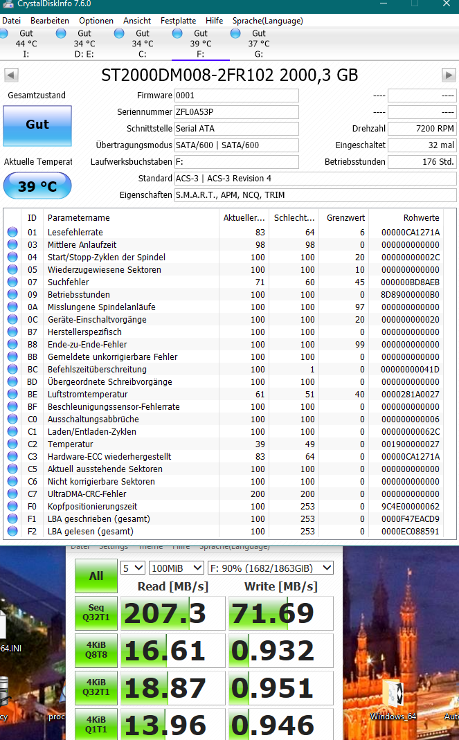

  • Hallo!
    Heute ist mir aufgefallen dass einige Daten auf der neuen Platte nicht lesbar sind. Außerdem ist mir aufgefallen dass die Platte relativ langsam ist. Sind diese Werte normal?
    Edited once, last by BW89 (September 9, 2019 at 1:04 PM).
  • Die 71MB/s empfinde ich als normal, was für eine Schreibrate hattest du dir den erhofft?
    Meine damalige HDD lag bei 90MB/s.
