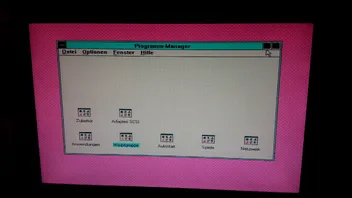

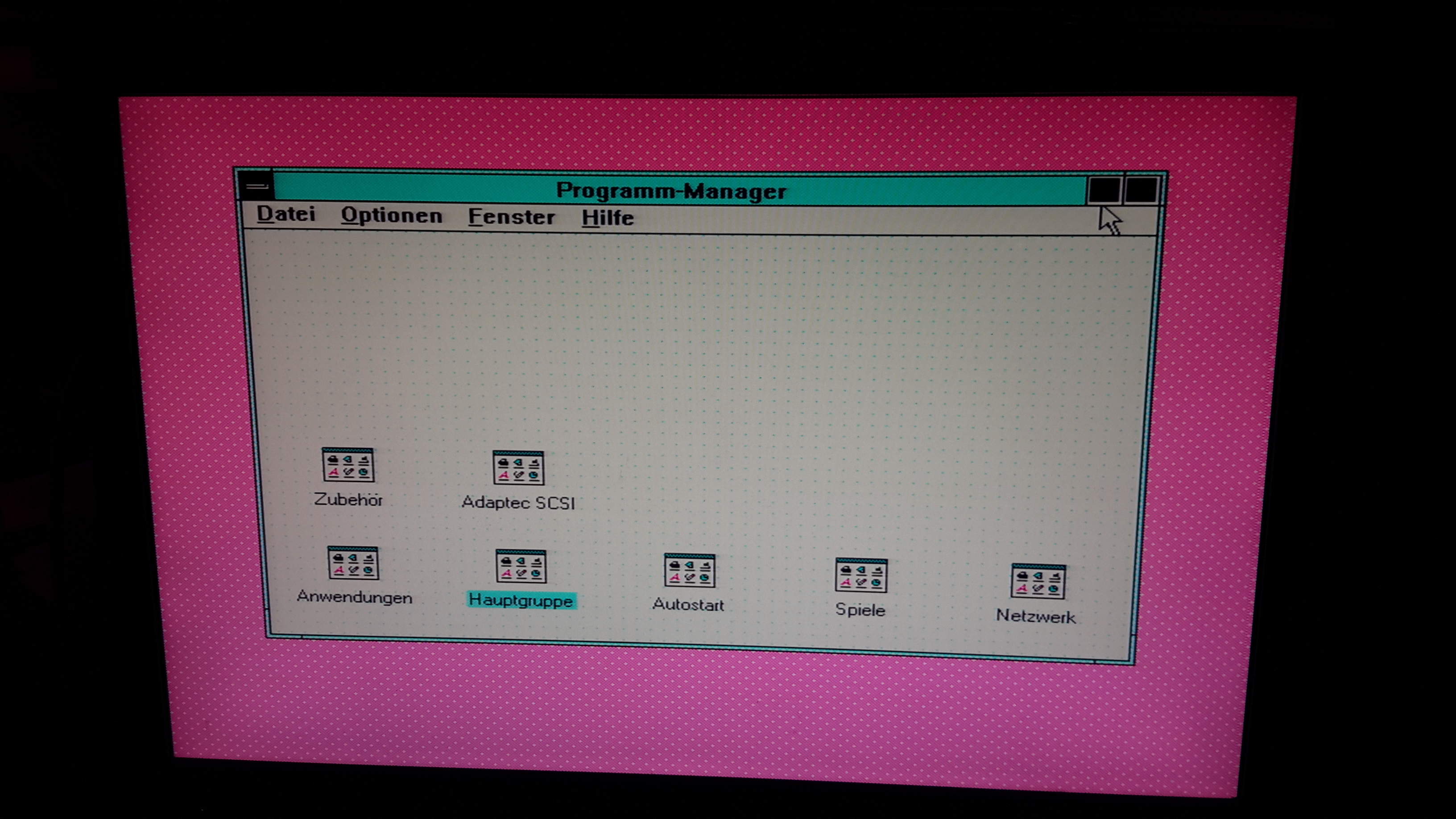

  • Im Boot und DOS Mode noch normales Bild.
    Sobald Windows geladen wird, Farb Mischmasch, und alle Schaltflächen sind Schwarz, mit ihrem Text.
    Treiber Install hat das Problem auch nicht gelöst.
    Edited once, last by Diamant001 (January 18, 2021 at 9:26 AM).
  • Es ist eine ISA Karte ^^
    Das Problem ist mit und ohne Treiber.
    Zumal der Treiber install wegen dem Bild kaum möglich ist, weil du immer wieder neu anfangen musst da man aus loten muss wann, wo hinklicken muss.
    Da man eben nicht sehen kann wo man drauf klick.
    Auch Auswahl Fenster sind davon betroffen.
    Edited once, last by Diamant001 (January 18, 2021 at 10:17 AM).
  • Hast du bei dem Windows Screenshot mit dem pinken Hintergrund den Treiber der Onboardgrafik geladen? Oder laeuft dein Windows hier noch mit dem Standard VGA Treiber?
    Man kann naemlich von DOS aus die Konfigurationsdateien von Windows bearbeiten und bei verunglueckten Grafiktreiberinstallationen das wieder reparieren. Ich meine, es war die WIN.INI und da traegt man dann wieder VGA.DRV ein.
    Also in Klartext: Tritt das gezeigte Problem mit Standard-VGA auf:
    Ja -> Grafikkarte defekt
    Nein -> Grafiktreiber mackig, anderen Treiber probieren, bis es geht
    Klassiker:
    Das sieht mir nicht nach einer sterbenden Grafikkarte aus!
    Hatte hier schon genug Grafikkarten (ISA, VL, PCI, AGP, PCI-E), die sich gerade final abseilten. Die Fehlerbilder waren durchweg anders. Meist erscheinen bereits im Textmodus (POST, Linux-console, DOS) zufällig verteilte Artefakte (Zeichen, die an den Stellen nicht hin gehören, waagerechte oder senkrechte mehr oder weniger helle Balken). Spätestens im Grafikmodus kommt so etwas dann bis hin zu einem völlig unbrauchbaren Bild. Der einzige Fehler, der nach meiner Erfahrung zu dem Bild im gezeigten Screenshot führen kann, ist ein toter Farbkanal. Das kann elektronische oder auch mechanische (vergammelter Kontakt oder Dreck in der VGA-Buchse, …) Ursachen haben.
    Was für ein Monitor hängt an der Kiste?
    Bei ISA-Grafikkarten kann nämlich auch dieses VGA-Pinout-Problem vorliegen. Dann muss man sich einen Adapter löten, um DDC2-Monitore an alten ISA-Grafikkarten sinnvoll betreiben zu können.
    Gerade über das hier gestolpert. Wenn es ein CL-GD5434 onboard Grafikchip ist, hängt der am PCI-Bus. Der sollte aus der Tüte mit einem DDC2-Monitor klar kommen. Braucht natürlich 'n passenden Treiber, den es vllt. bei den VM-Leuten gibt, wo ich unlängst für meine CL-GD5424 ISA fündig wurde. Dem Grafikchip dürften nur 1 MiB VRAM zur Verfügung stehen. Das heißt max. 640×480 @ 24bpp, 800×600 @ 16bpp, 1024×768 @ 8 bpp.

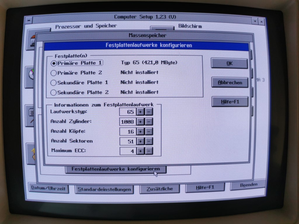

  • Bekomme unentwegt die Fehlermeldung: 1782-disk controller Failure
    Wenn ich eine neue Platte dran habe.
    Die neue Platte ist ja schon aufm Bord Speicher hinterlegt.
    Wenn ich mit der Setup Diskette rein gehe, ist der reintrag für die Platte noch da.
    Nur kann weder die Setup Diskette, noch DOS Setup die Platte finden.
    So das ich weder die Partition für das BIOS, noch eine DOS Partition anlegen kann.
    Warum geht das verdammt noch mal nicht. :b8::b8::b8:
    Kann es Sein das der 500er MB Platten von Seagate nicht mag?
    Edited once, last by Diamant001 (February 23, 2021 at 11:36 AM).
  • Im Setup Menü vom Compaq für die Festplatte, gibt es einen Punkt der nennt sich Maximum ECC.
    Was ist das?
    Eine weitere Merkwürdigkeit ist, wenn ich eine Platte Korrekt eingetragen habe, und mir das Setup die richtige Kapazität an zeigt.
    Sag mir DOS im Setup immer was anderes. :lol2:
    Ja, der macht alle Platten, trotz richtiger Einstellung alle zu 500er.
    Mir hat keiner was davon gesagt das ich für Compaq den Passierschein A38 brauche. :uglyjump::uglyjump::uglyjump:
    Edited once, last by Diamant001 (February 23, 2021 at 3:20 PM).
