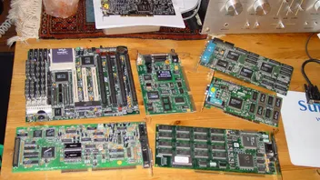

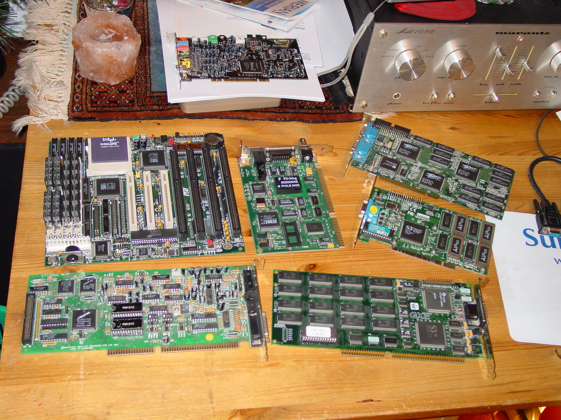

• DIe frage ist eher wie Klein so ein Motherboard sein kann hier die Mase : 21cm x 20cm
    Das is damn small :D
    So hier n Bild davon was reinkommt, vieleicht nehm ich als Grafikkarte auch die Stealth 3D 200 Pro von Diamond, die is PCI und hat 2MB +

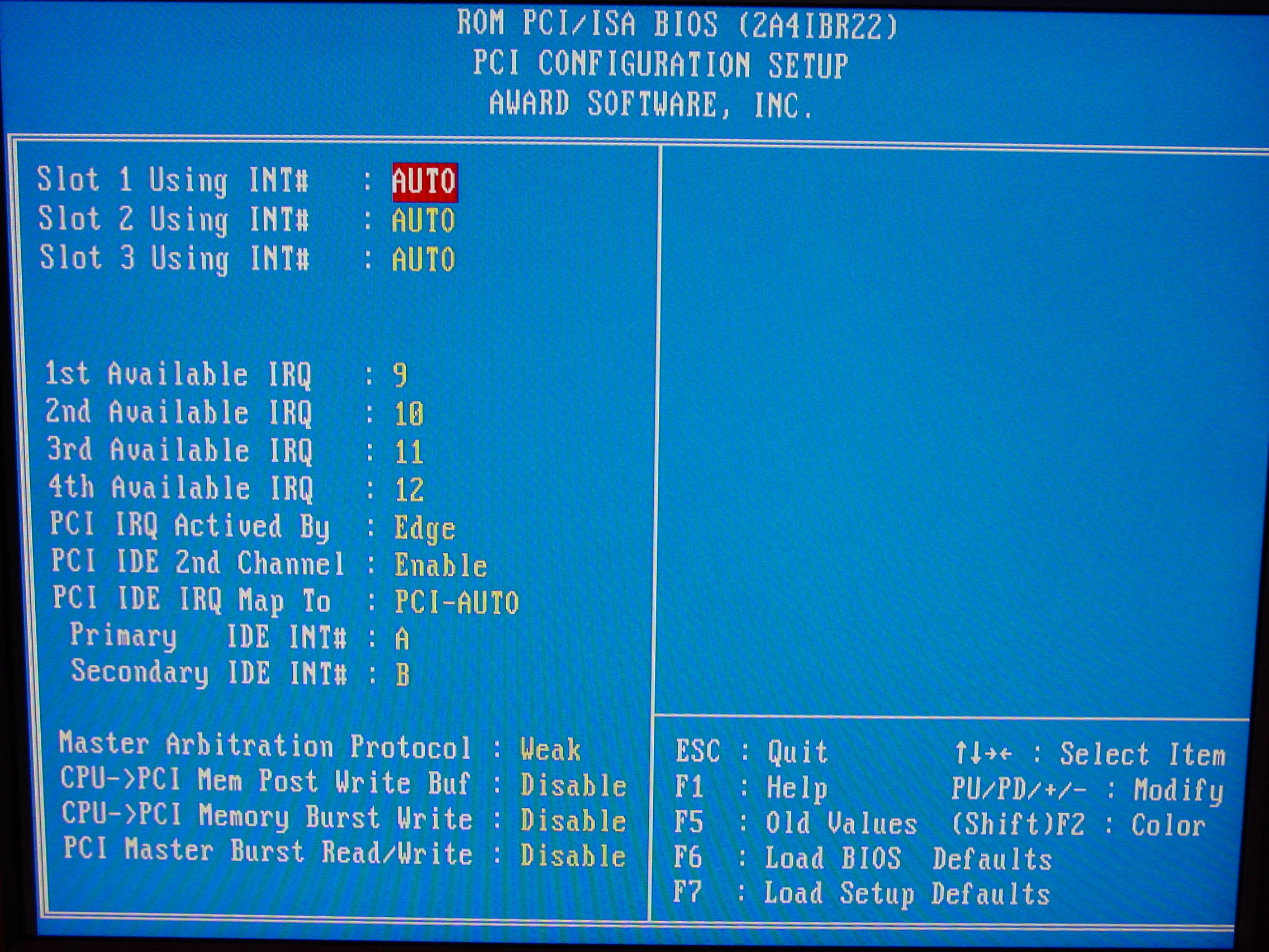

  • So nun brauch ich eure Hilfe, also das Board hat im Bios Einstellugen von wo ich noch nie gehört habe, kann mir wer dabei helfen???

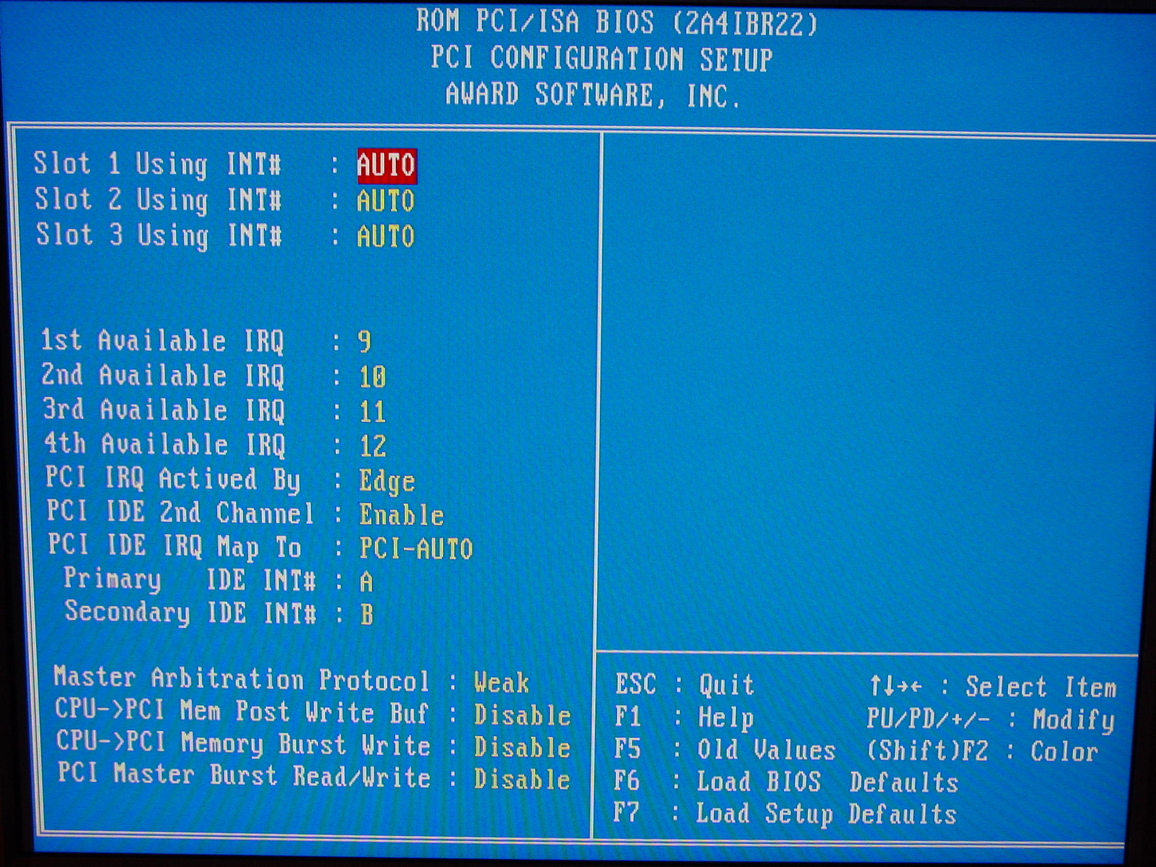

    Hier kann ich Weak oder Strong einstellen, zu den anderen Settings brüaucht ich ebenfalls Tipps

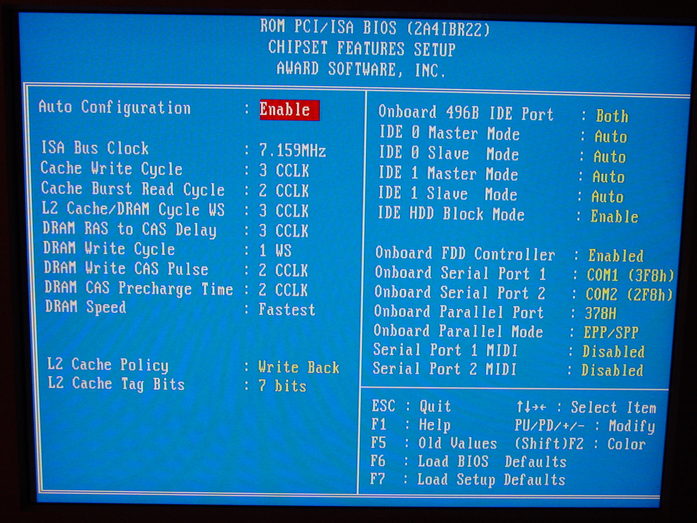

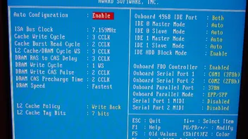

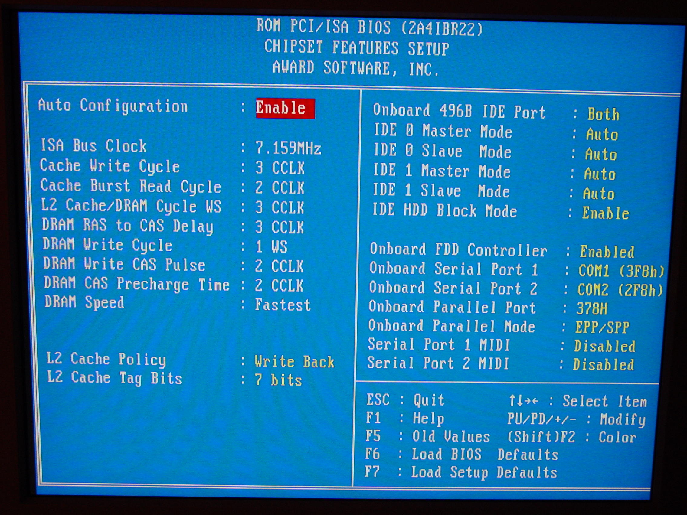

    Hier kann ich zwischen Write back/true auch 7 oder 8 Bit auswählen was soll ich hier einstellen??
    Danke schonmal falls ihr was wisst ;)
  • Wenn ich mich recht erinner, war die Cache Einstellung "Write Back" immer die beste. (also so lassen, wie jetzt) Nur mit den Bits bin ich mir nicht sicher. Auf jeden Fall habe ich bei meinem 486er (DX2 mit 66MHz) mit Write Back bessere Ergebnisse erzielt.

    Bei vielen Boards aus der Zeit muß man zusätzlich zur "Write back"-Einstellung im BIOS auch auf dem Board jumper passend setzen, sonst gibt es Schreib- und Lesefehler beim Diskettenzugriff. "Write back" ist normalerweise die schnellere Einstellung, allerdings ist die "cacheable area" bei vielen Boards nur noch halb so groß, sodaß Boards mit viel Speicher einen Teil des Speichers ggf. dann ungecachet haben. Wie das zusammenhängtt, verrät ein Blick ins Boardmanual.
  • @igor: ja so kanns einem gehen -g-.. Alex: meines Wissens nach können 486er max 32MB Double Side PS/2 pro Slot aufnehmen.. Und ich kenn kein 486er Board, dass bei 512KB L2-Cache mehr als 64MB Ram ohne Performanceverlust cachen könnte. In diesem Fall ist weniger > mehr..
  • sorry für den Doppel Post aber aus aktuellem Anlass: die dirty tag bits auf 7bit stellen, den L2-Cache auf write-back, die cpu muss man mittels jumper auf write back L1-cache jumpern.. Aber auf genügend L2-cache ram (512kb od mehr achten) da es sonst im langsamen write-through läuft, ab bestimmter rammenge.. Und ja alle buffers immer auf on setzen oldie! Hm ich hab ein 1997 bios..

  • @oldie: falls du das CD-Rom am Secondary IDE angeschlossen hast, sieh mal im Bios nach, ob du beide IDE-Ports auf "Enabled" oder "Both" eingestellt hast. Zeigt das Bios überhaupt ein CD-Rom bei der Zusammenfassung im Balken an? (gegebenenfalls auf Pause drücken um diesen besser ablesen zu können) @igor: ich kenn auch keines, das CD's booten könnte, können viele P1 auch noch nicht.. Dirk: mit L1 + L2 im Write Back Mode ist immer schneller, speziell im Betrieb mit einer Voodoo merkt man das deutlich..

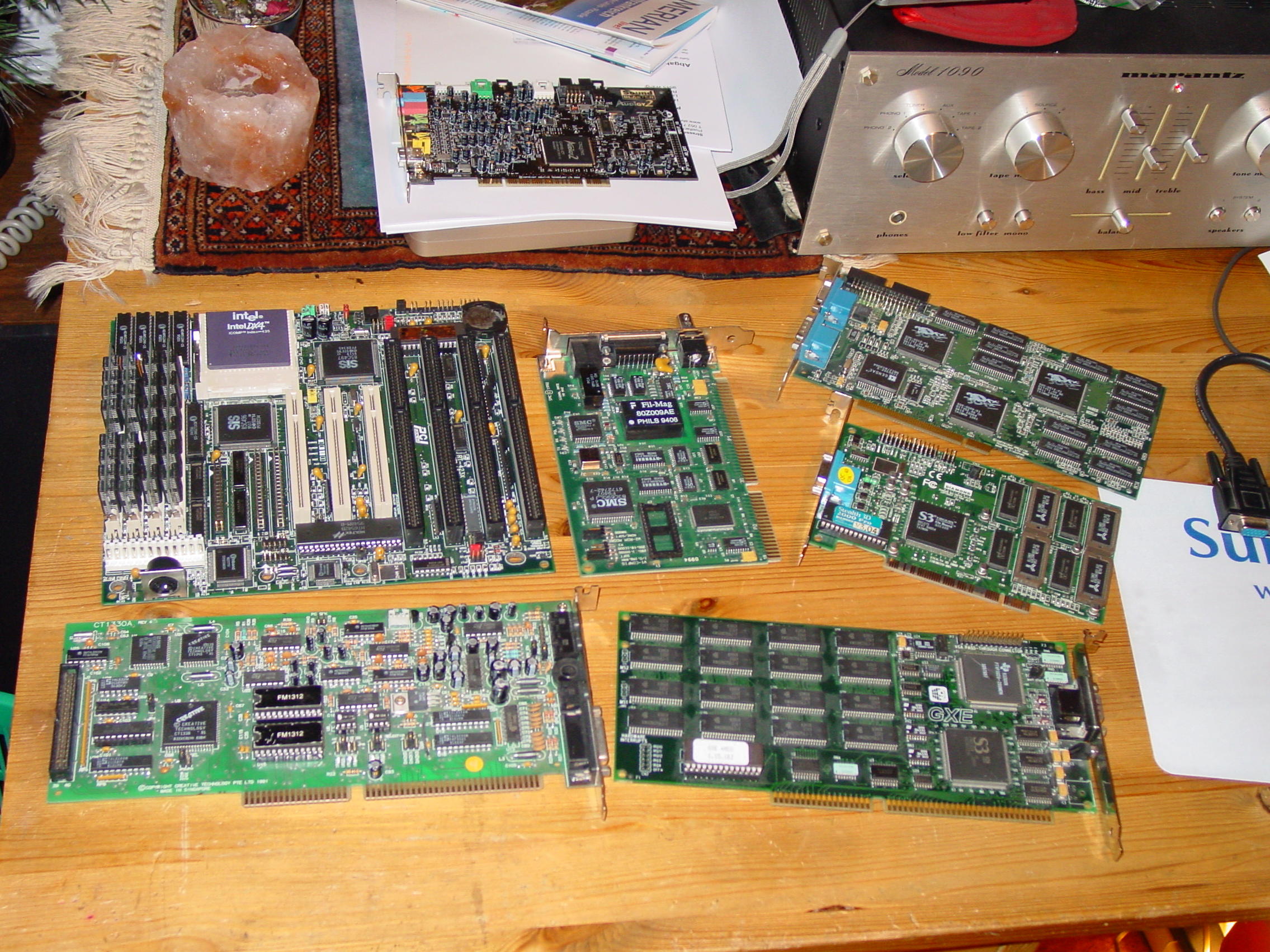

  • @Oldie
    Kannst du von dem Board ein scharfes Bild machen ?
    Oder legs in den Scanner
    dieses Logo wo man "PCI" lesen kann, hab ich schon mal wo gesehen

  • Ohne Manual ist's natürlich schwer zwecks Jumpereinstellungen Oldie. Lad dir das runter: Navrtil Software Website ..das liest dein Mainboard genau aus und so kannst Aufgrund der Daten das passende Manual suchen. Mit diesem hier kannst du die unterstützte Cacheable Area prüfen: ftp://ftp.ix.de/pup/ct/ctsi/ctcm16r.zip ..ohne emm386.exe Dos starten. Hat man bei L2 Cache Size Area MAIN MEMORY!!! stehen, hat man zuviel Ram eingebaut. Mit 256KB L2-Cache hat man mit 32MB Ram Write Back "High End" Speed, mit mehr Ram läufts nur mehr mit Write-Through und dem entsprechenden Geschwindigkeitseinbussen.
