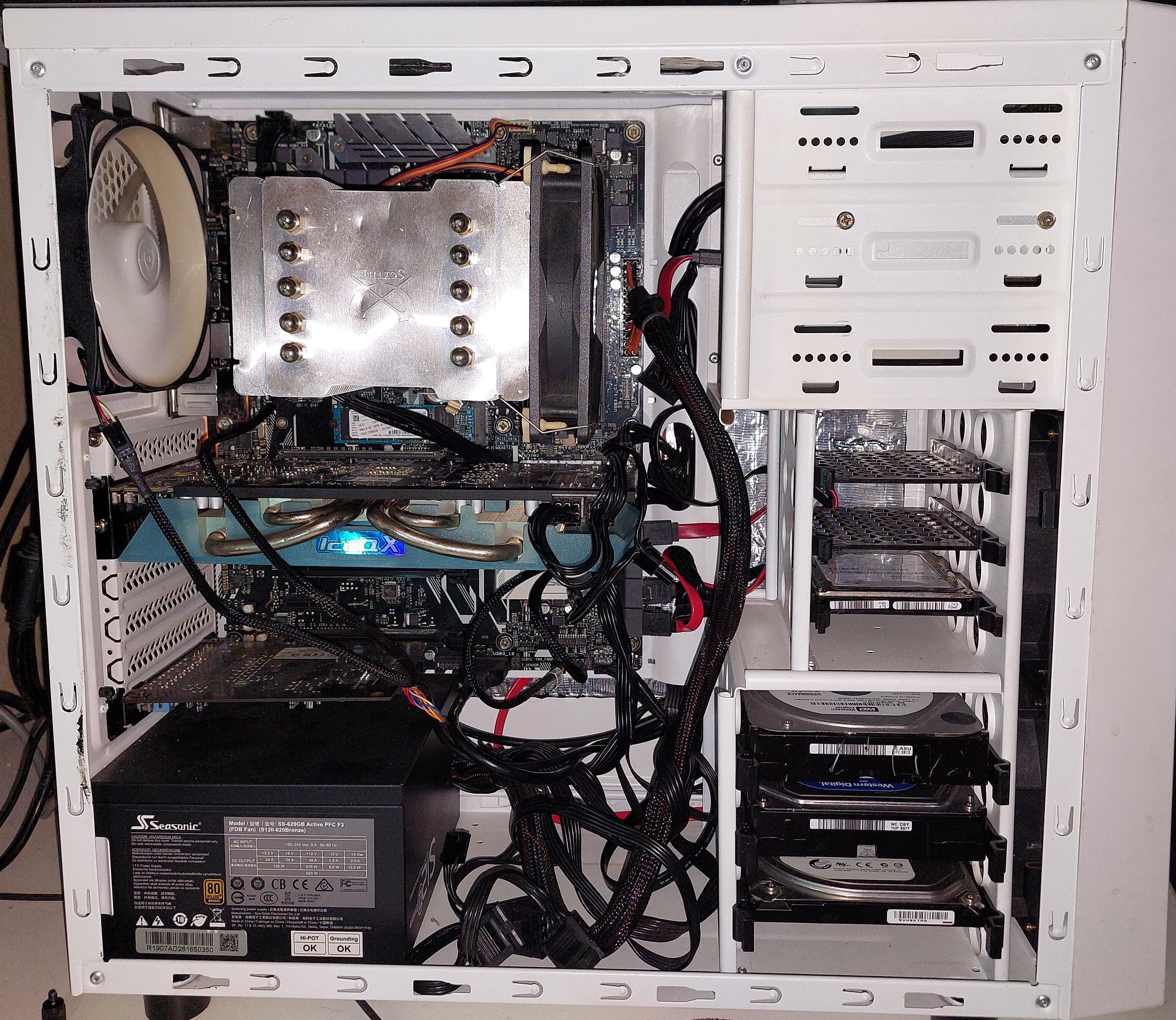

  • Hab ich mir Anfang des Jahres zusammengebaut. :)
    Da ist n bisschen Kühlkörper am Brett...
