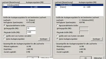

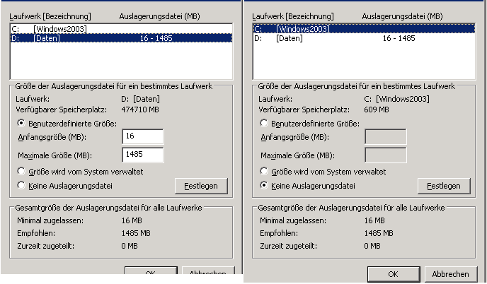

  • Kannst du mal einen Screenshot machen, was du genau eingetragen hast?
  • Hmm scheint soweit alles richtig zu sein, also mir fällt nichts auf..
    Btw, doofe Frage: Auch auf festlegen geklickt?
  • Ja, auch auf festelgen geklickt. Dann meckert er das er kein speicherabbild erstellen kann wenn auf C keine auslagerungsdatei vorhanden ist. Das Speicherabbild habe ich auch schon ausgestellt.
    Auch in der Registry habe ich nachgesehen, da ist auch der Pfad D:\pagefile.sys 2 14blabla eingetragen. Also EIGENTLICH alles okay. Ich weiß nur nicht wieso die ganzen Einstellungen nicht greifen.

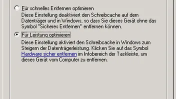

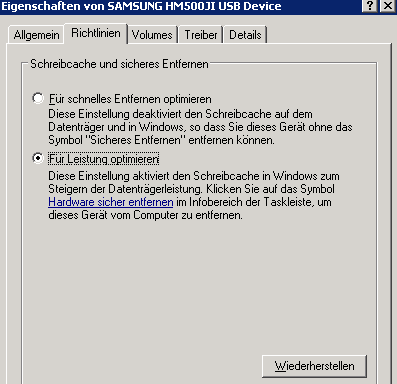

  • Denke das Liegt daran, dass es eine USB Platte ist, der Treiber wird eventuell nicht so früh geladen wie der IDE Treiber... Würde mal im Gerätemanager versuchen bei den Einstellungen wegen Daten schreiben (den Krams mit für abziehen optimieren da) ausschalten (hoffe du weißt was ich meine). Sonst hast keine Möglich ne PCI Sata Karte einzubauen?
  • Ich habe die Einstellung geändert. Bringt auch nichts:(
