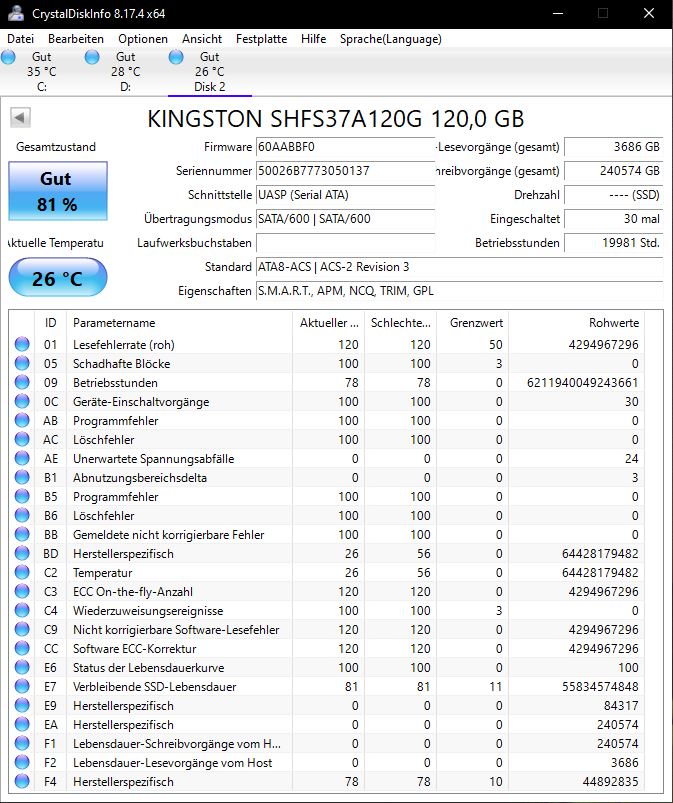

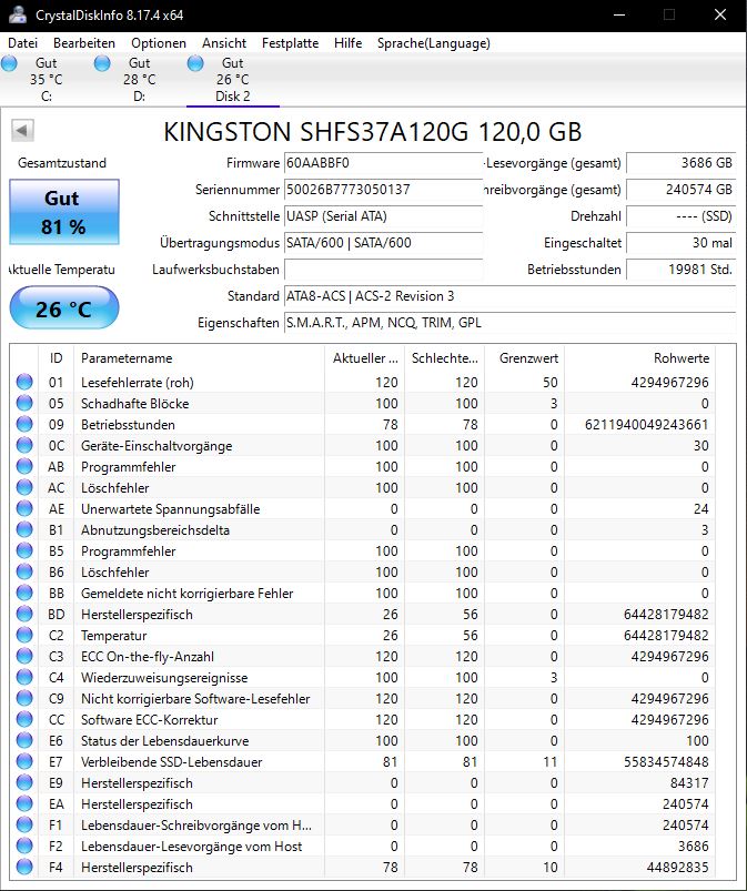

  • Ist das iwie ein Hardware Bug oder wie soll ich es verstehen :D
    234TBW für eine 120GB Kingston Hyper X Fury mit MLC Nands.
    Der Hersteller gibt die Lebenszeit des 120-GB-Modells mit 354 TB an, 19% Verschleiß davon wären also ungefähr 67 TB.
    Das passt nicht zum Rohwert für SMART-ID E7 (Rohwerte sind allerdings grundsätzlich herstellerabhängig und viele Tools interpretieren mindestens einen davon falsch), wohl aber zu dem für BD Herstellerspezifisch (und C2 Temperatur). Dieser Wert in KiB ergibt etwa 65974 GB geschriebene Daten, was 18,6% entspricht.
  • Ah ok, ich hatte bisher immer gedacht, zwischen 80 und 120TBW fliegt der aus der Garantie raus bzw ich weiß zwar dass der Wert bei MLC Nands höher ist aber 354TBW ist echt krass und das für eine 120GB SSD.
    Ich hab hier noch zwei SSDNow V300 mit 120GB die laut CrystalDiskInfo nur 1,8TBW und 2,0TBW erreicht haben, da würde es mich allgemein wissen, wieviel diese maximal aushält.
    Edit:
    Dokument gefunden, die SSDNow V300 hält nur 64TBW aus obwohl diese auch MLC Nands haben.

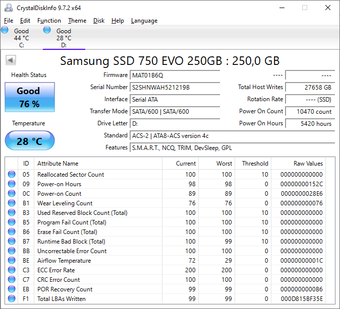

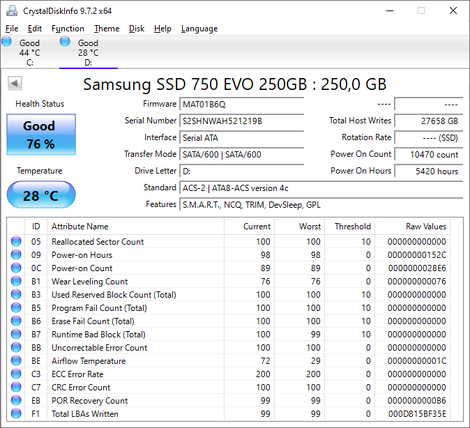

  • Meine Samsung 750 EVO sieht mit 35% nicht ganz gesund aus, aber läuft noch problemlos.

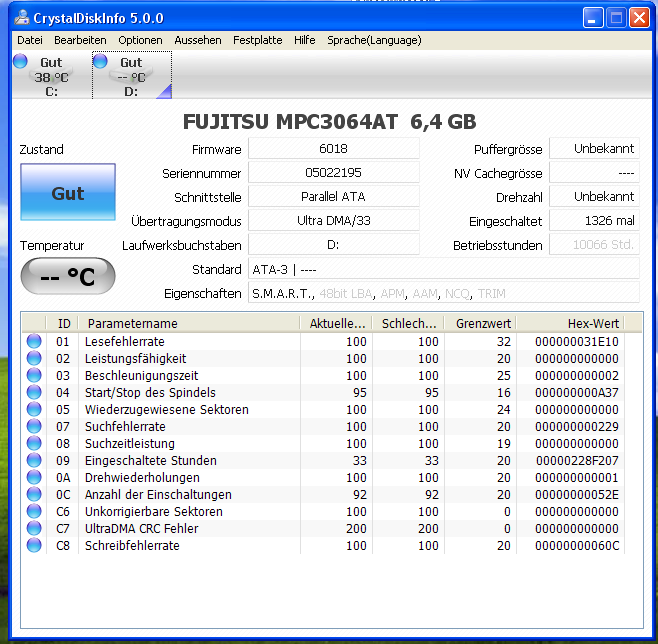

  • Die alte 160 GB Hitachi HDD in meinem Acer Aspire 2920Z läuft und läuft und läuft und läuft ...

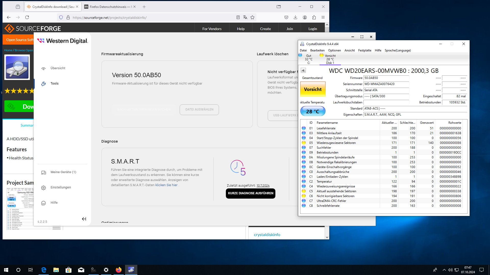

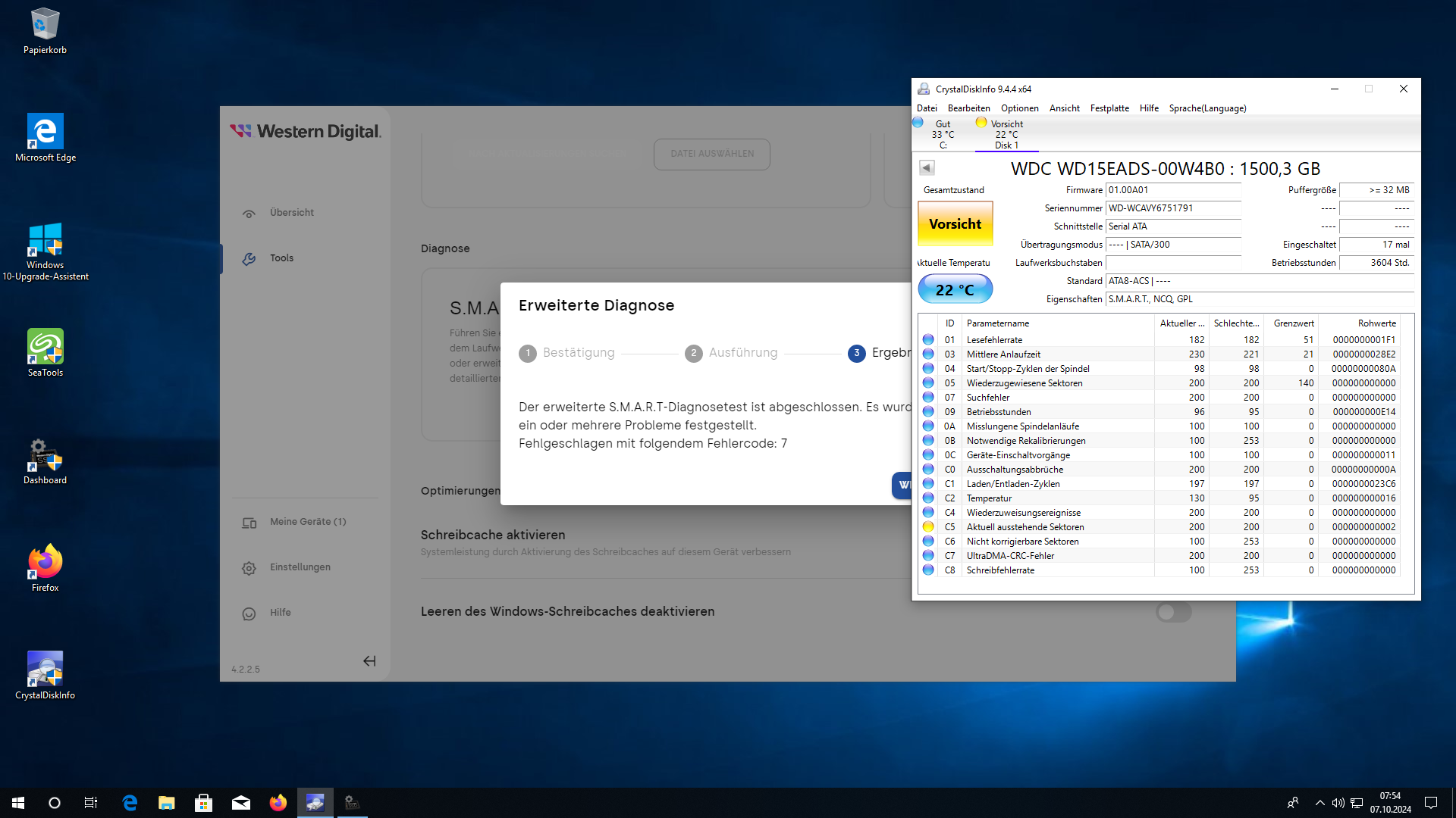

  • So, ich hasse Western Digital. Die haben jetzt nen Diagnose Programm "Dashboard". Meine alte, wirklich alte, Ultimate Boot CD kam nicht weiter. Man kann 2 tests laufen lassen. Aber Infos? Fehlanzeige. Die eine Platte hat kein Problem, also außer das der Test unerwartet beendet wird. Die andere meldet Fehler 7. Tja, was das bedeuten soll weiß auch keiner.
    Die Platten kommen aus den alten NAS Kisten. Jetzt muss ich die nur noch gesccheit zerstören, dass die keiner wieder aus dem Müll ziehen will.

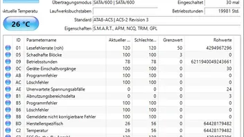

  • Wie alt ist denn die WD20EARS? Bei 105932 Stunden Betriebszeit würde das heißen, dass die Platte gut 12 Jahre und 1 Monat im Dauerbetrieb gelaufen wäre.
  • Ja, das ist wohl realistisch. Die DS410J wird aus der Zeit gewesen sein. Muss so lange durchgehalten haben, bis die letztlich aus dem Verkehr gezogen wurde. Glaube die Jüngste Platte in der Nas war aber nur 5 Jahre alt. Traurig ist die andere Platte, definitiv nen spare, die älteste war auch ne Dekade Laufzeit auf dem Buckel.
