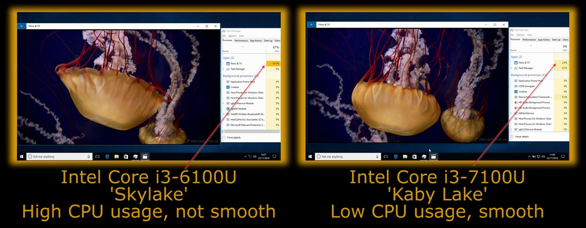

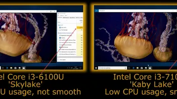

Jemand Erfahrung mit Intel i7th Gen Kabylake?
  • Ich bin bei meinem Linuxrechner drüber gestolpert dass mein Skylake bei Youtube gut halbe CPU Last verballert, das B150 Board aber auch die nächste CPU Generation Kabylake unterstützt. Der I5-7500 kostet so 20 €. Zuviel um es blind auszuprobieren. Immerhin läuft der Rechner und Youtube ist kein Problem, nur der CPU Balken ist halt relativ hoch. Spontan habe ich nur 10 Jahre alte Test gefunden, was jetzt nicht so wirklich weiterhilft. Hat jemand 7er Hardware am laufen? Vielleicht sogar mit Linux und kann was zur CPU Auslastung bei (Youtube)Videos sagen?
  • dann ist klar -> die ist mit dem 6th gen nur so hoch, weil kein VP9 decoding -> der macht das fast vollständig per CPU oder irgendwie ineffektiv hybrid
    7th gen hat das und dann wird die CPU last auch gegen weit unter 10% gehen schätz ich :)
    also mMn. -> schlaue Entscheidung, die das Geld wert ist
